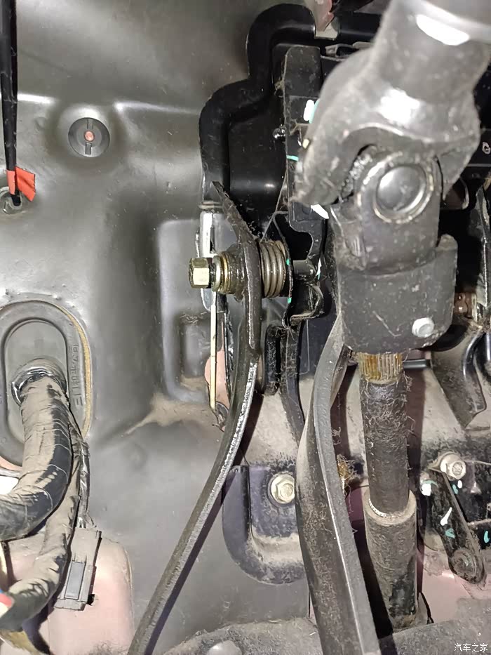

先拆机舱里的电瓶、电瓶底座,再松车底的离合器线螺丝

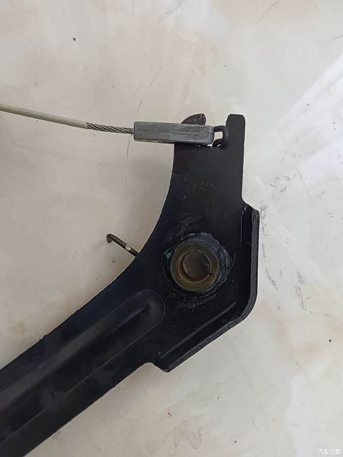

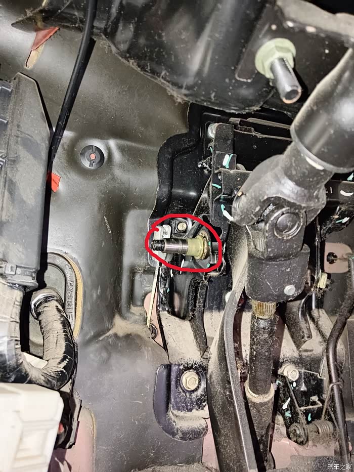

不想拆车内的离合器踏板,但是车内的离合器线头死活卸不下来,没办法只能拆

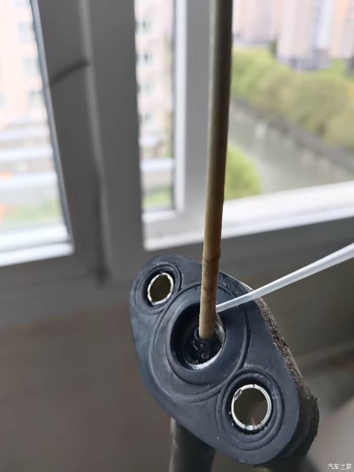

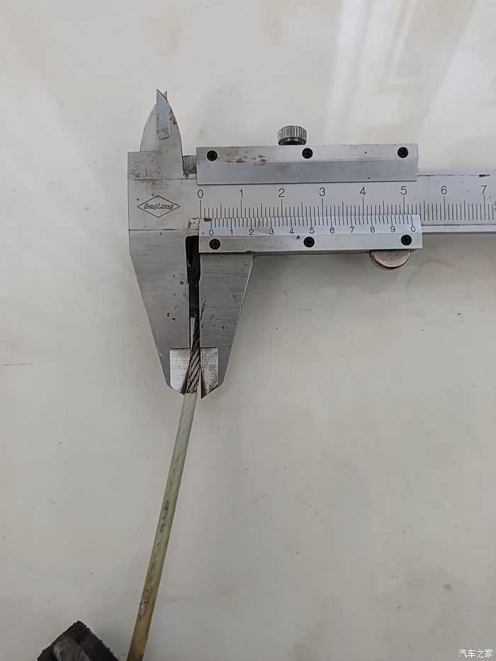

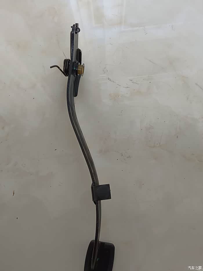

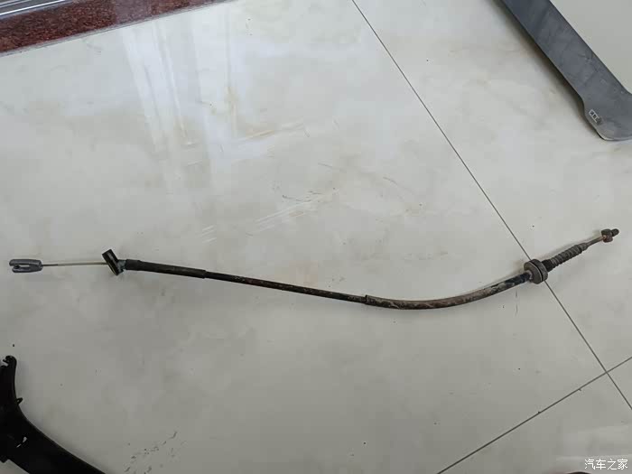

踏板和线是这样的,线的直径大概2.6毫米,有尼龙护套。踏板里也有尼龙套

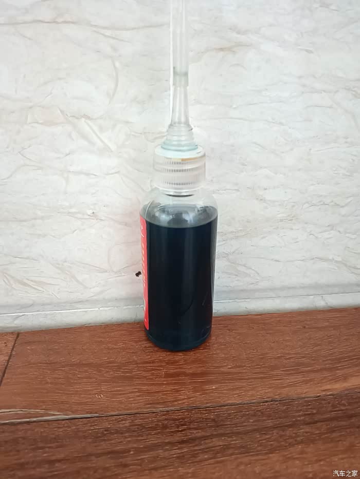

准备加油,2冲程机油

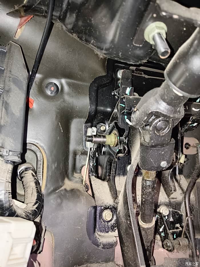

我的09款1.0 离合感觉挺硬的,而且 每次踩都会有咯吱响。。。。换过离合线也不行,这个不知道怎么解决。。。
踏板这个地方加点机油,踏板最好不要拆下来装回去有难度
2T机油加了有效果,但是不持久。它最需要润滑的地方在下边拉线出口的地方,润滑这里效果最明显。
离合拉线加油,不用拆下来,把轮子向左打到头,用注射器加就可以,怕脏可以戴一只袖套;下边加好后从驾驶室离合器踏板那里再加点。
拉线的润滑,除了用机油,还可以试试WD40,比机油更持久。还有个东西我没试过,但是猜想应该可以,含特氟龙的自行车链条油。
