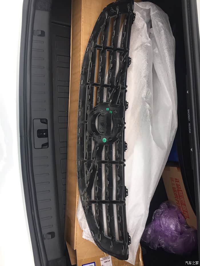

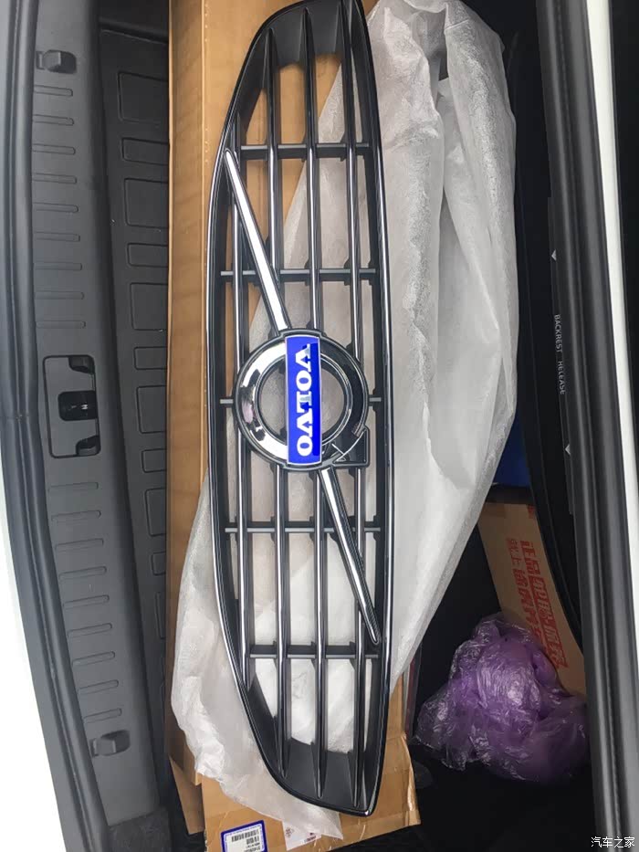

是从里面往外还是从外往里?

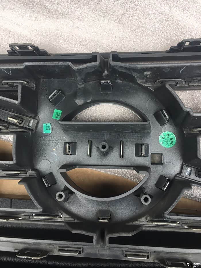

自己更换中网的话,其实很简单的,因为中网都是卡扣卡上去的,只是卡扣比较多一地那
metallink 2018/10/19 17:15:51 发表在 地板
需要撬板去一点点撬,卡扣很多,撬断了没得修~~
metallink 2018/10/19 17:25:21 发表在 5楼
一般都是从里面往外,反正4S换中网都是拆一部分前杠。
先买车后结婚 2018/10/19 22:14:44 发表在 7楼
我换过,不用拆前杠。中网有卡扣的,找个好点的汽修店或者去4S店让他帮忙换
胸口碎砖头 2018/10/20 12:24:02 发表在 10楼
拆杠有什么问题,都是螺丝,铁螺丝不会断,装回去跟之前一模一样。翘卡子就很容易断了,叫你听我的,你不听!

我换的RD版,直接去4S店师傅给弄得,从外面直接撬的。
epbon 2018/10/21 21:28:49 发表在 15楼
没撬断挂钩吧,我断了一个,还是要耐心
