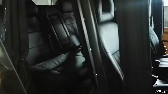

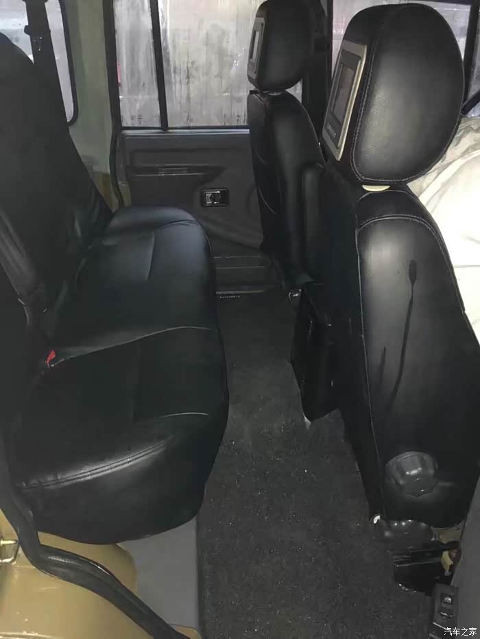

    谈到212车主买车后最先改装的恐怕是座椅,我们重庆车主70%以上都是这种想法,重庆212圈子的朋友经常流传一句改一套好座椅比换套好减震还要爽!

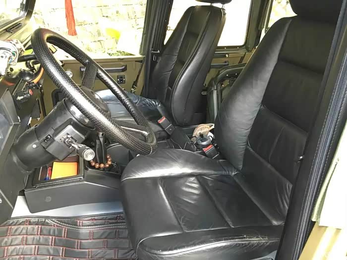

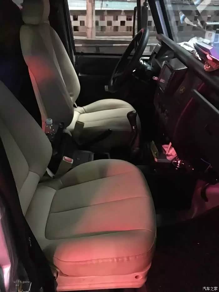

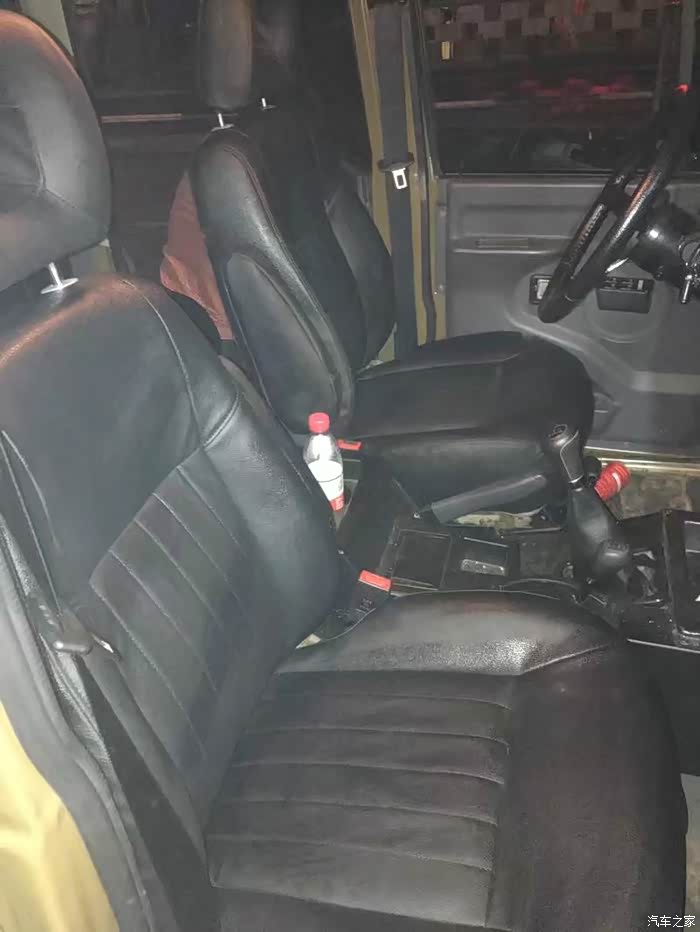

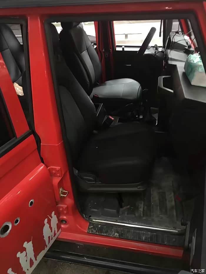

    当我提回212以后第一件事就是换的座椅,212的座椅质量真的是无法用语言来形容!我的第一台车就是买的北汽制造的骑士,北汽制造的骑士车和北京吉普有限公司出厂的吉普213,2500系列都是用的同样的座椅,但是经过我比较后北汽制造出厂的骑士车的座椅质量更差!偷工减料,甚至很多制造标准都不能达到国家行业标准!因为我有一个朋友就是重庆一家汽车座椅配套厂的座椅设计工程师,我的骑士改装的第一套座椅就是改装的宝马三系座椅,当时我的朋友帮我搞的改装,拆下原车座椅惊叹这座椅怎么过的相关部门的检验!
    虽然宝马车座椅是原厂真皮,一共花了4000多元,但是座椅的坐垫偏薄,没有腰靠调节功能,那几年我开着我的骑士到处自驾游,还是感觉到开车2个小时以上肯定屁股痛,腰不舒服……再后来我花了2000多又换了一套进口佳美的座椅,全电动,还带手动腰托功能。但是由于原车车能空间问题,座椅虽然改上去了,但是一些功能还是受空间限制,有很多影响。最后我的车花了3000多又改了一套大切全车座椅,基本达到了我的全部要求!

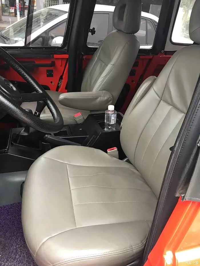

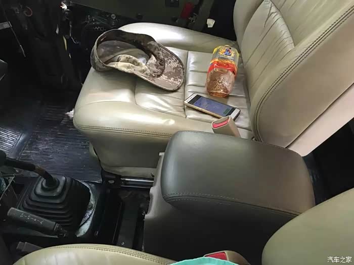

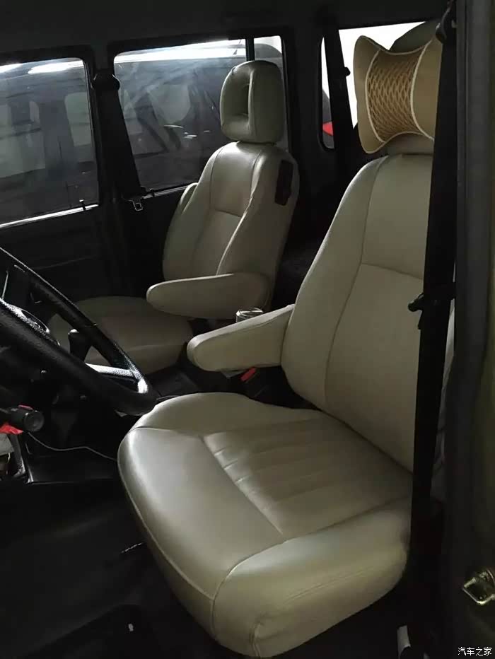

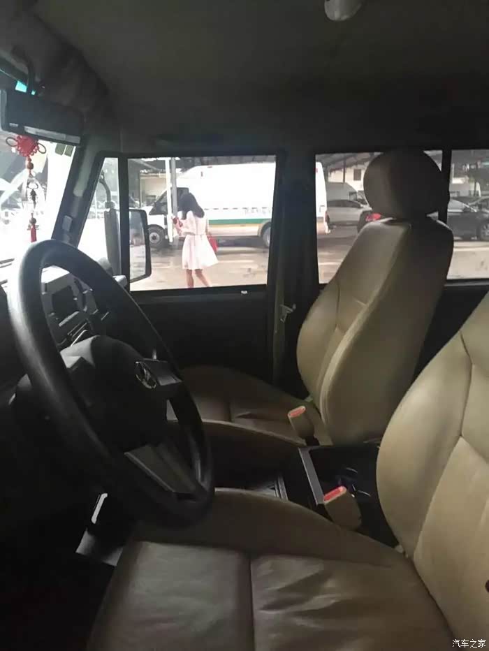

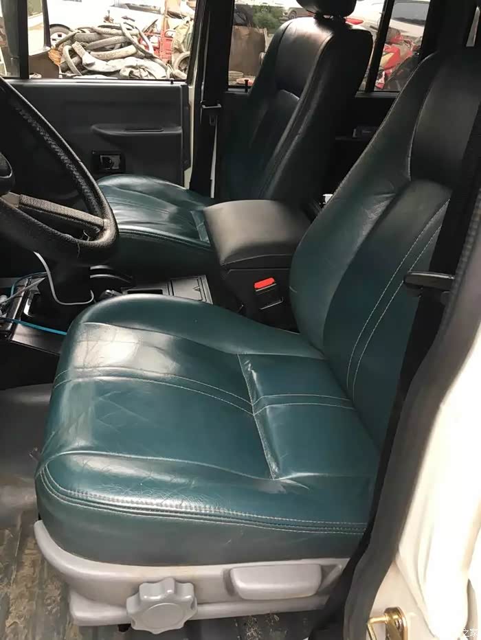

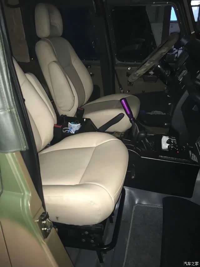

    我的三角们老款212提车回来就是改的座椅。当时运气好,在拆车厂找到了1套凌志400UFC20型号的凌志车,拆下来了全车座椅和音响喇叭改到了我的212上。 凌志座椅全车真皮,带安全侧气囊(气囊无法在212车上使用),12向电动,坐垫下面带弹簧。最让我满意的是腰托也是电动的,15年春节我自驾212去云南大理,一路上除了车辆噪音过大,驾驶总体比较舒服,腰不累!

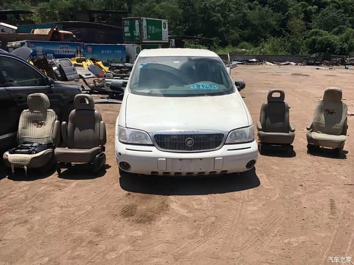

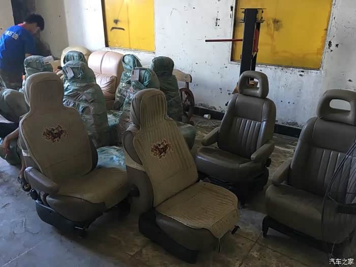

    我的改装也引起了当时重庆212车友的骚动,都找我想办法在拆车厂去找座椅进行改装。由于这个原因,我基本上跑偏了重庆的大大小小主城和区县的拆车厂,甚至开车出差路上遇到拆车厂也要进去逛逛。
    由于花了心思,加上从小因为父亲工作的原因(我父亲70年代在北京当兵,在北京就是开老解放,参与了毛主席纪念堂和北京第一的修建,后来专业回我们地方上的政府机关上班,服务了2任一把手,所以我父亲在单位都是开的好车,什么212,标致505,桑塔纳,切诺基213、丰田车、三菱V31等等,再加上从小跟着父亲坐车玩,接触到了当时我们地方上的好多好车,进口的伏尔加、拉达、马自达929、雪铁龙、丰田皇冠、尼桑公爵王等等。)所以我对早年的很多进口车型很熟悉,一到拆车厂就能找到一些进口好车,拆到一些能改装到我车上的进口件。我们重庆212圈的车友给了我一个拆车办主任的雅号!

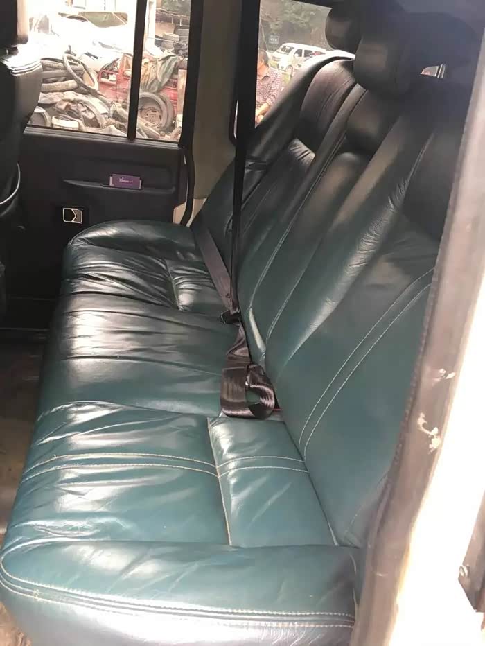

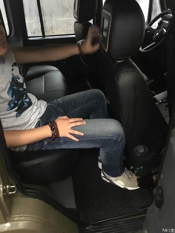

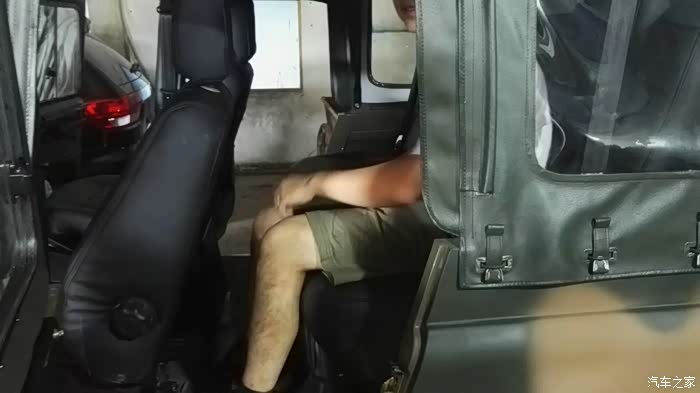

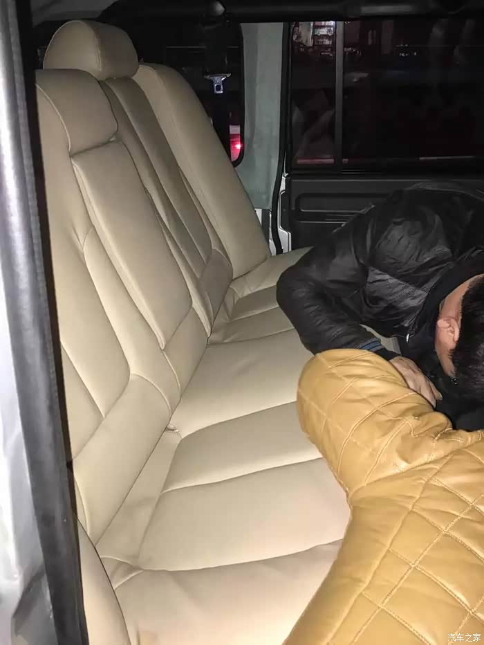

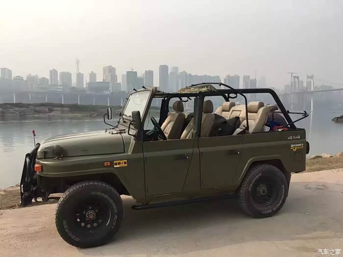

    我又找了一个很能干的师傅,为广大212车友改装了如老款进口别克林荫大道、尼桑风度、尼桑阳光、三菱V31、本田5代和6代,别克GL8、比克君威、老款奔驰E型轿车等车型的座椅。由于老款车型的车内空间相对大,改装座椅的选择空间也比较大。但是自从推出一体箱车型后,由于受到车内空间的限制,一体箱车型改装座椅的选择范围就收到了影响。

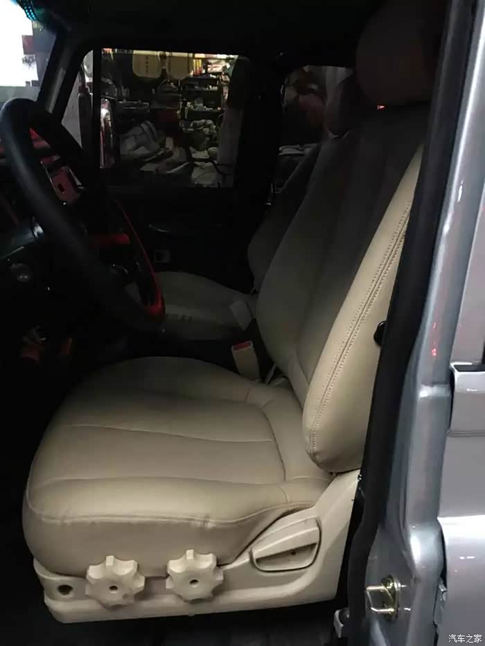

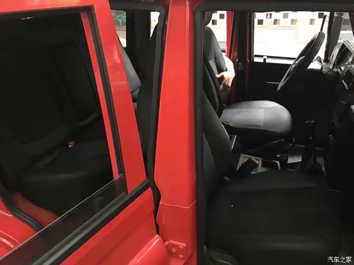

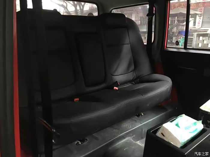

    我们为一体箱车型也先后改装了本田6代、别克GL8、别克凯越、进口佳美、丰田大霸王商务车、宝马三系轿车、北京现代等车型的座椅。从我的经验总结来说还是自由别克GL8的座椅最适合212车型改装。
    1、座椅长宽高比较适合212车内空间;
    2、拆车厂相对好找,改装费用肯定比买新座椅低,如果皮破了还可以从新包皮,这里还要再申明一点,老款GL8座椅的皮面都是人造皮,不是真皮!
    3、GL8座椅毕竟是商务车座椅,又是美系车,整体做工非常不错,材料上层,座椅坐起来都比较舒服,坐垫厚,泡沫也相对偏软,长途驾车,屁股不容易痛;
    4、GL8前排主驾有坐垫上下调节功能,满足不同身高驾驶者的驾驶坐姿,比如像我的212改的凌志车座椅,就有坐垫上下调节功能,我、老婆、父亲都要开。我身高176, 我老婆163,我父亲178,通过调整座椅的高度,我们3个人都能找到最合适的驾驶坐姿。
    5、GL8座椅的前排,注意这里提到的是前排主副驾,都带有腰托功能,中排的独立座椅没有腰托功能。我父亲就是职业驾驶员,开了一辈子的车,原来的车都很少有腰托功能,长期驾驶车辆腰不好,我父亲就有腰部职业病。出于这个原因,我为广大重庆车友提供的都是带有腰托功能的座椅。本来212是有大梁的硬派越野车,而且还是老式的前后钢板悬挂,所以舒适性不如其他的SUV和轿车,长期驾驶212腰部的保护太重要了。我一个开212的车友,当年不听我的建议,图方便随便选择了一对尼桑阳光的座椅,开了2年不到,年纪轻轻就换上腰椎间盘的毛病,家里人意见很大,最后把车卖了!
    出于以上5点原因,我现在为重庆广大的212车友提供的都是GL8前排座椅。既然车友花了钱改装座椅,就一定要改最适合212的座椅!我经手的212改装座椅不下40台,改装别克GL8座椅的至少也有30台左右。经过我们2年多的改装经验总结,为了造福更多的212车友,特别是为了方便一些偏远地区的,找不到好的改装师傅的车友,我找朋友利用上上个周末的时间一起研发GL8前排座椅改装到212系列越野车上的专用底座。有一定动手能力的车友都可以自行安装,利用原车座椅安装螺丝孔,只需要装8颗螺丝,无损安装座椅!现在基本测绘和画图已经完成,这个周末就应该可以出样品,我先用重庆车友安装,出成品以后让全国更多的212车主享福!

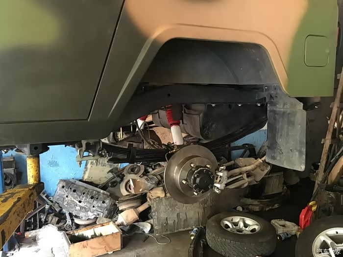

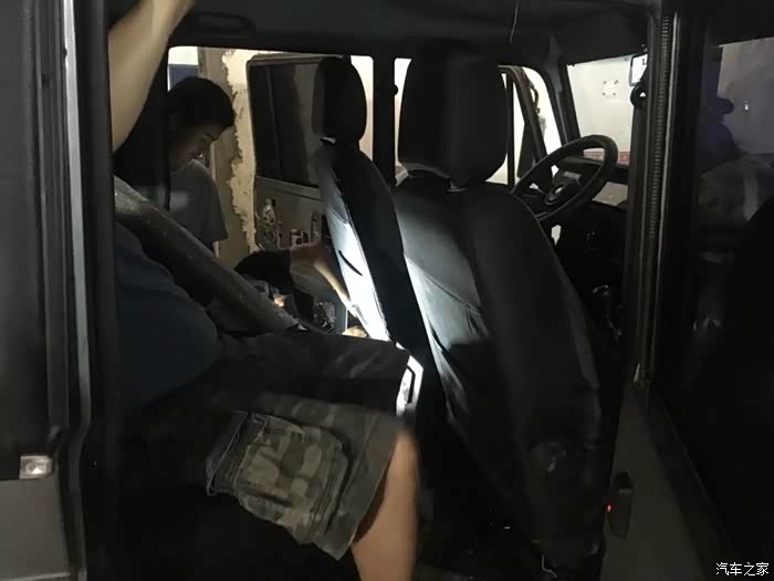

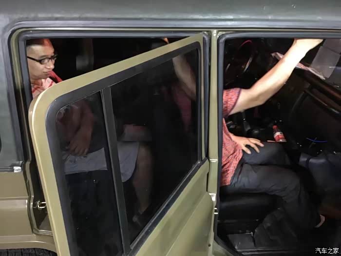

正好重庆一个车友改全车座椅和其他的项目改装,拆完了原车座椅,进行车内空间测绘
副驾驶空间
制作
原车座椅的数据测绘
