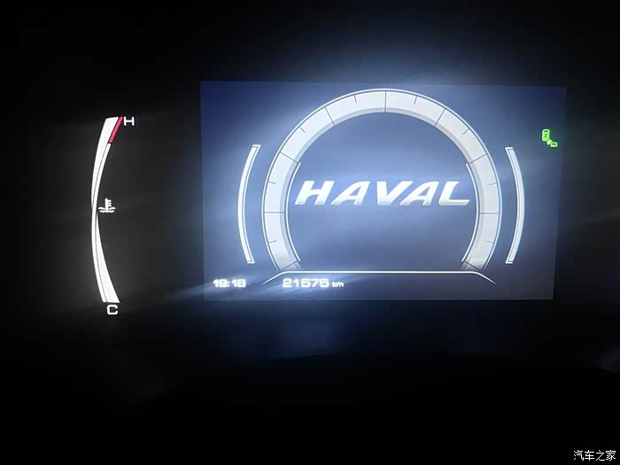

三年21576公里

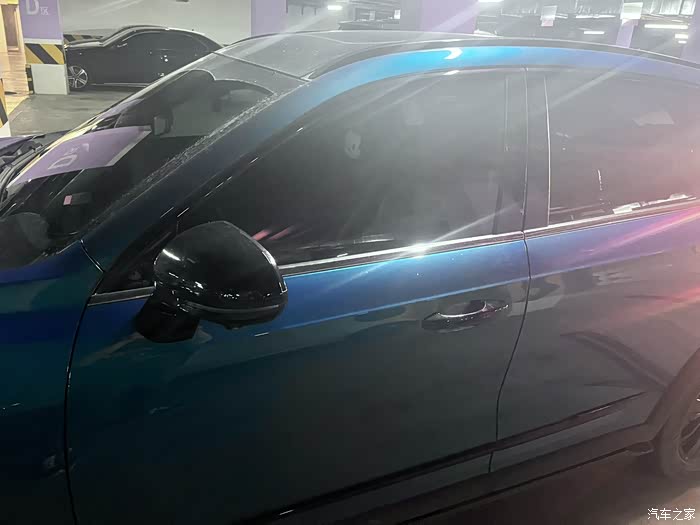

说下正题,问题起因:这个车在过坑洼。或者减速带,车门的密封条和车架会摩擦,然后就会产生异响!四个门都有。
四门都是这样

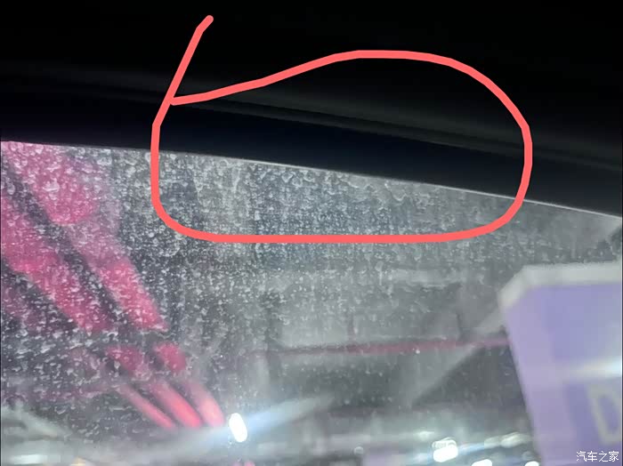

这个位置会出现摩擦声

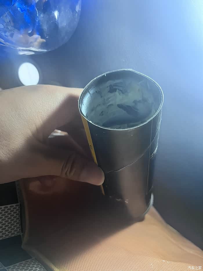

店里送的润滑脂
后面店里送了点润滑脂,隔一段时间抹一下!冬天的时候,抹的频率高一点!如果哪位车友遇到同样的问题,可以尝试一下这个方法。
