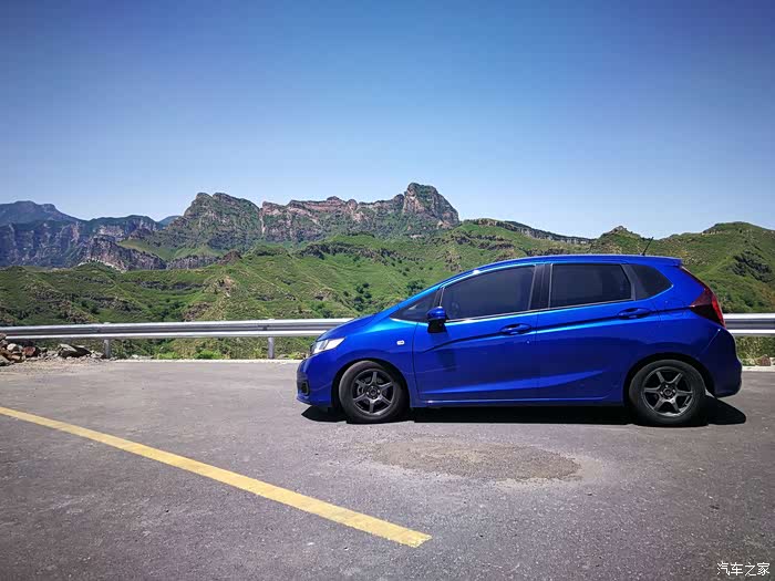

然而现实很残酷,动漫中的情景很难复制在现实生活中。但是跑山的乐趣却远远没有减退,因为头文字D爱上山中穿梭,现实中的GK5,实现了我的跑山梦。
在山中穿梭,轮胎响彻山谷,梦回头文字D

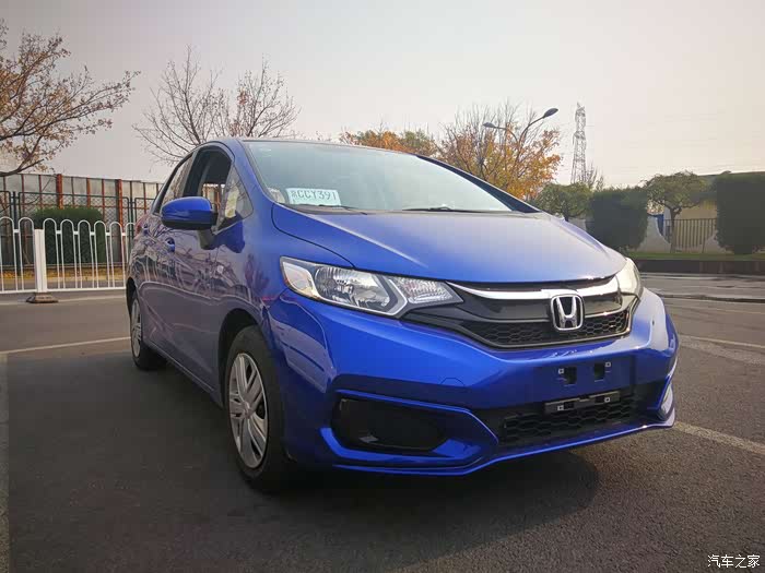

人生第一辆车,刚提车还未上牌照的飞度。
上牌之后,飞度正面照,当时真是太喜欢了,天天和我黏在一起。

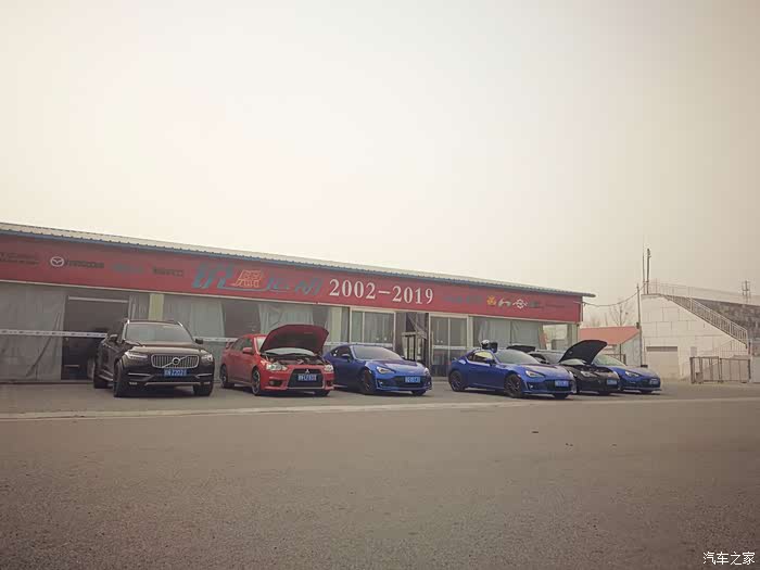

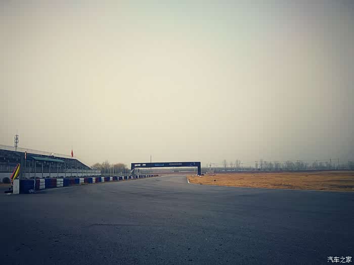

冬天过去了,春天的脚步近了,19开春,休养了一个冬天的飞度,迎来了第一个赛道日。我的原厂飞度在北京锐思赛道跑出了1分07的好成绩。对于一台1.5自吸没有任何改装的飞度来说,这个成绩还是不错的。
向赛道日的各位大哥致敬

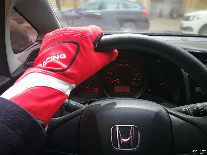

手挡飞度,在小赛道只需要2档-3档来回切换,弯前大力刹车3档降2档,出弯2档到红区快断油的时候升3档,档档都是地板油。赛道中要走线,注意刹车点,可以通过跟趾降档入弯,不会跟趾可以慢松离合降档入弯。弯前速度一定要掌握好,不然很容易推头冲出赛道,还是挺危险的。
第一次体验赛道的感觉,紧张刺激之余,非常美妙。
赛道玩了一天之后,发现原厂飞度避震支撑不住,过一些弯道的时候,弯道内侧后轮会离地,影响抓地力。原厂的轮胎特别滑,抓不住地。原厂刹车热衰减比较严重,跑几圈就软了,刹车力明显降低。还有座椅撑不住身体,弯道中身体倾斜特别严重,需要左脚踩着地板,把身体压在座椅上,才不会倾斜太严重。

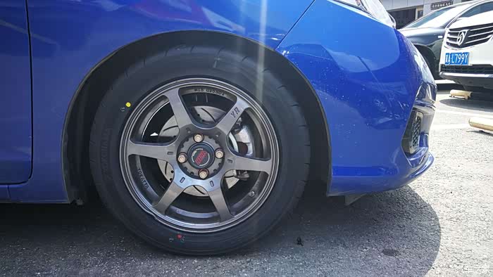

改装第一步,国产轮毂,论坛还是原厂的。

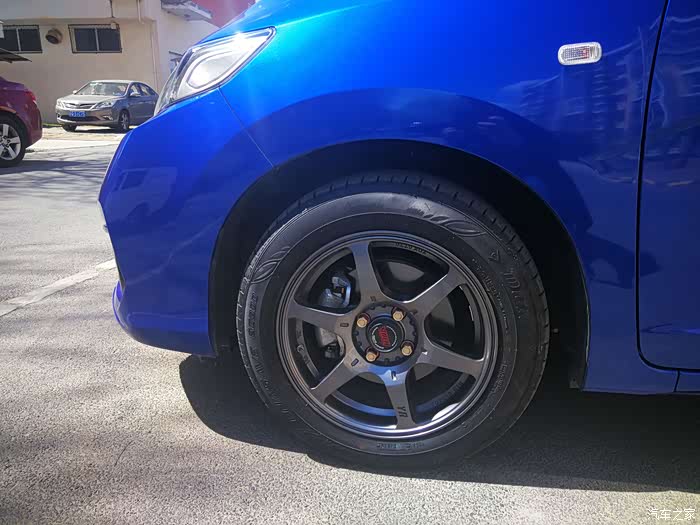

改装第一步,和大部分玩家一样,第一个改得是轮毂。轮毂使用国产越岭的轮毂。比原厂轻了一些,也比原厂好看很多,选择水泥灰的颜色,比较和谐,关于颜色,个人推荐古铜、水泥灰、白色。换了轮毂的那一天,确实感觉车更轻快一些了,但是不明显。

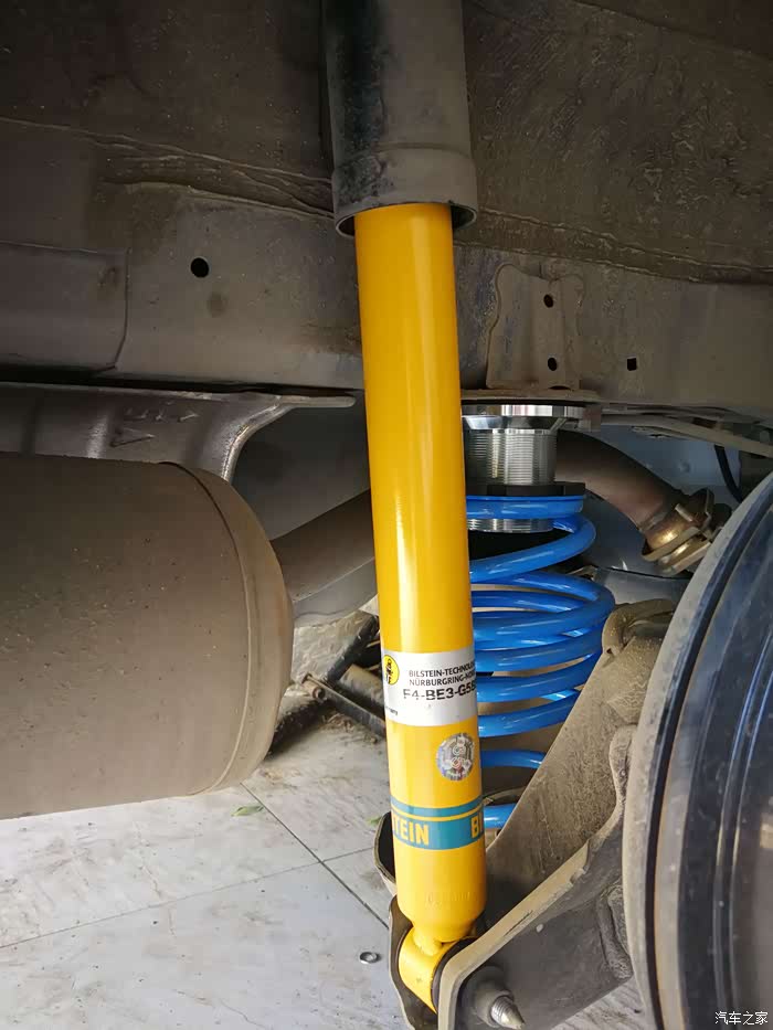

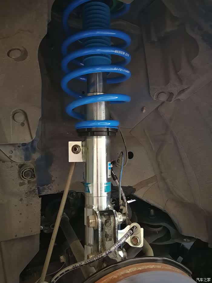

改完轮毂之后,开始改避震和刹车。避震在br、cusco、Bilstein B14之间犹豫过,br就是硬,弯道支撑力好,过减速坎特别颠。cusco比较软,支撑没有br好,Bilstein B14介于两者之间。br和cusco都可以调阻尼和高低,Bilstein B14只能调高低不能调阻尼。选Bilstein B14是因为我并不想反反复复调阻尼,br和cusco也有朋友在用,想换个不一样的。
后轮避震
这套避震还是不错的,弯道支撑加强了很多,过减速坎也没有那么颠,上车接近一年,没有出现任何问题。换完之后,过井盖特别干脆,一下就结束了,没有多余的动作,不会像原厂避震有比较多的余震。日常行驶并线时车身很稳,一体性很强,底盘感觉比较整。在山里过弯的时候也能提供很不错的支撑力。
前轮避震

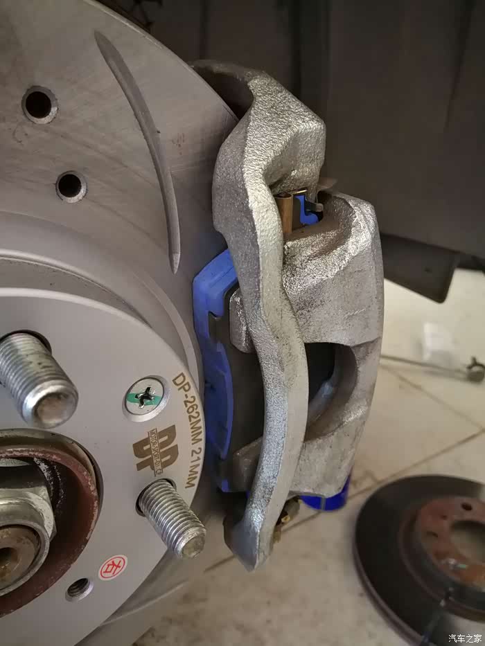

避震改完之后,升级了刹车,采用性价比比较高的方式,在原厂的基础上,换了刹车盘、刹车片、钢吼、刹车油。其中刹车片用的endless。换完之后,刹车脱胎换股,初段和原厂差不多,但是再踩一些,反馈立马来了,力道释放出来,杀得很稳很及时,有一点点撞墙的感觉,一下子就能杀住。跑山的时候也没有热衰减了,用的比较久。
避震和刹车改了,对整车提升非常明显,尤其是刹车,太喜欢刹车的脚感了。有了更好的制动效果,在路上开车心理感觉会更安全一些。来回并线,超车,跟车都比没改之前从容很多。这里不鼓励大家在路上飙车,还是要安全驾驶。

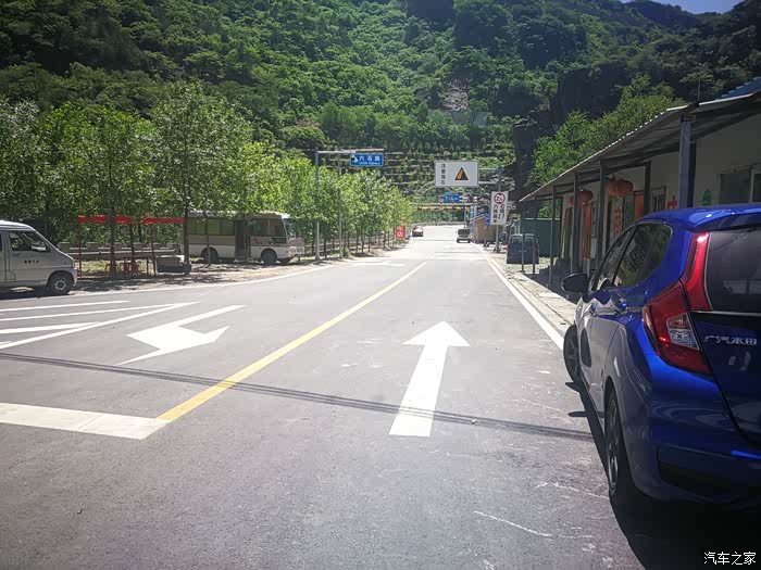

六石路入口
隐隐约约在妙峰山的下山路段,感受到了头文字D下山的感觉。小时候的梦想终于以另外一种方式实现了,感觉好极了。

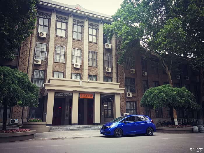

第二教学楼门口,大一每天都要去的地方,GK5也来了。

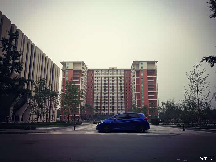

男生楼,住了4年。
