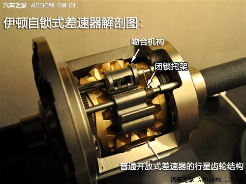

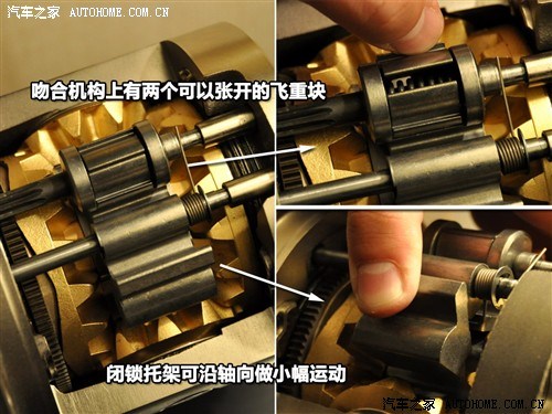

   伊顿锁式差速器它就是由一个普通的开放式差速器改进而来,当车辆在一般铺装路面行驶时,它发挥普通开放式差速器的差速作用;而当有一个车轮抓地力不足产生打滑时,如果后桥左右车轮的轮速差达到100转/分钟,锁止装置就会触发,屏蔽掉差速器的功能,把左右半轴刚性连接起来,扭矩就可以顺利传递到有附着力的车轮上。
    另外,自锁式差速锁起作用需要一个前提条件,那就是车速必须低于30km/h,如果高于这个速度则差速锁不会锁止,目的是为了在高速行车时保证车辆的安全,毕竟锁止后左右半轴刚性连接,没有转速差,如果在高速行驶当中拐弯有可能会导致翻车。

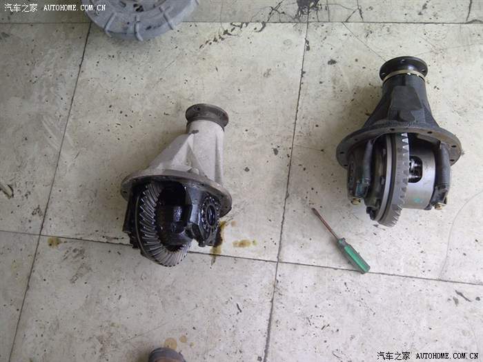

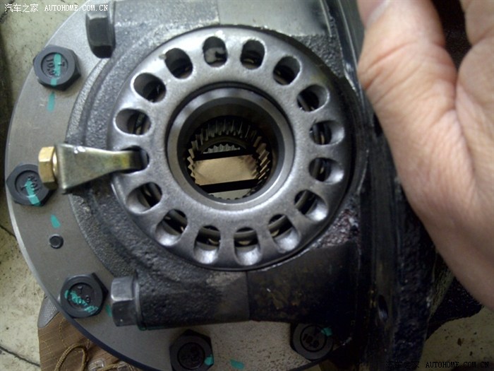

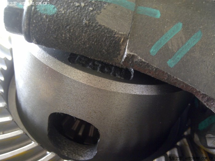

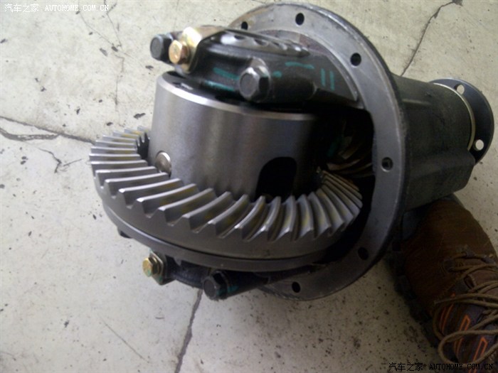

今天收到差速锁以后开箱验货。就是这厮。美国伊顿EATON的商标清晰可见。

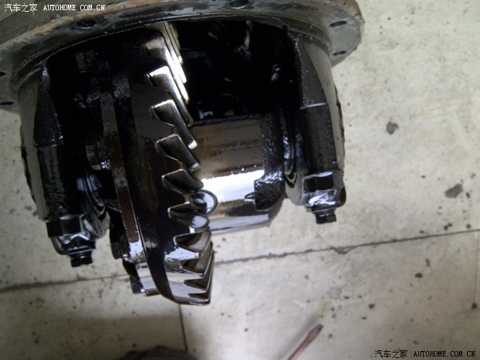

上架拆喽

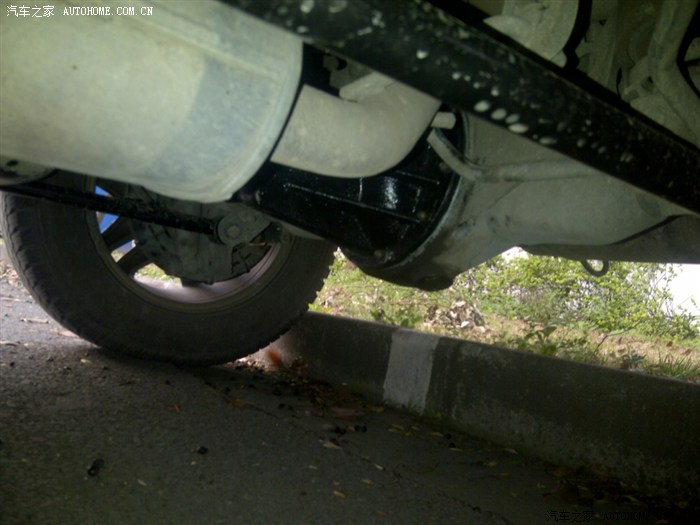

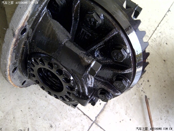

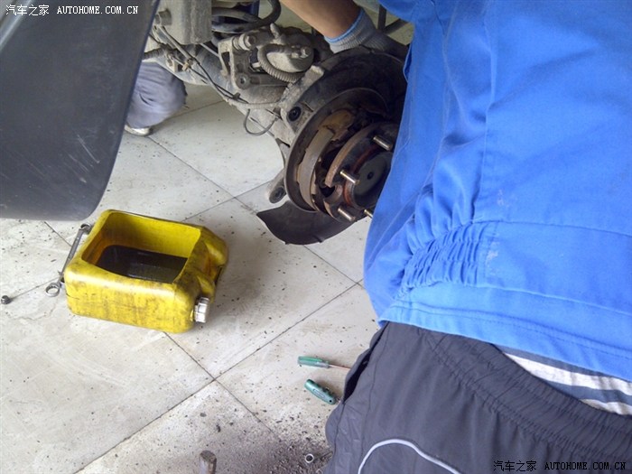

取下碟刹,取下手刹线,取下半轴。

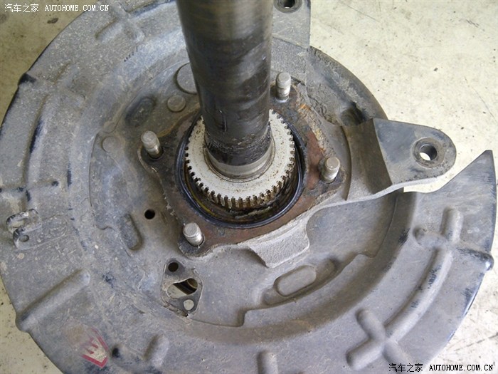

半轴上的ABS检测齿轮清洗可见。
