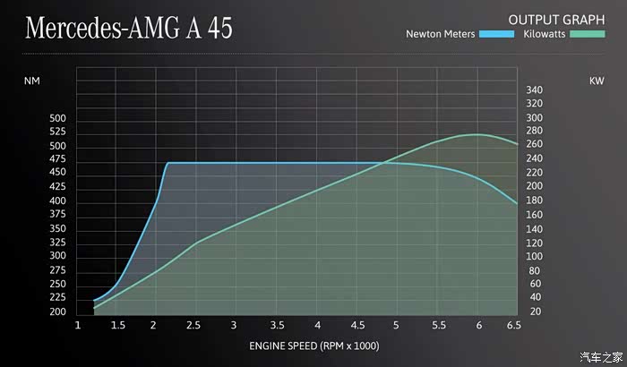

A45: 第一辆试驾的车, 给我的感觉是0-100加速傻快, 大涡轮迟滞和4缸低扭问题长期走停跟车开起来比较累, 换到S+有声浪, 不过开了下面的试驾车之后只能说终究还是4缸的嘶吼声.....下图(来源: 改版前Mercedes-AMG英文官网)显示A45的1000-1500RPM的输出较低而1500-2000RPM的爆发非常陡峭, 直观感觉就是轻踩下油门瞬间没反应, 转速接近2000后突然加速(涡轮迟滞和油门响应等综合影响), 这一点在A45上体现的非常明显, 简单来说就是平顺性不太好.
A45引擎输出图, 1500转扭矩250Nm, 2250转飙升至最大475Nm, 2000转之后爬升尤其厉害

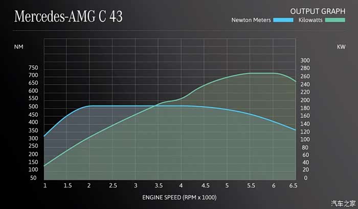

C43引擎输出图, 1500转扭矩450Nm, 2000转达到最大520Nm, 平顺性优秀(起步跟车非常舒服)

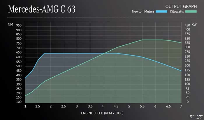

C63引擎输出图, 1500转575Nm, 1750转达到最大650Nm

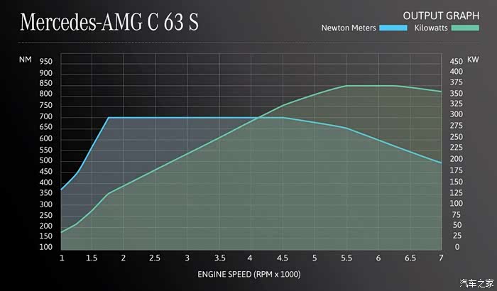

C63 S引擎输出图, 1500转扭矩575Nm, 1750转达到最大700Nm
C63基础扭矩更高同时爬升曲线更接近A45, 可以说是C43平顺性和A45爆发性的综合体

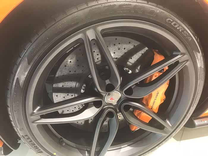

McLaren 570S: 最近一年欧洲汽车媒体评测里570S可以说是性价比最高的超跑, 圈速上干自家大哥也不在话下, 当然这车肯定不会买来家用, 所以我带着唯一的目的去试驾---体验M177和M838TE两款V8引擎究竟有多大区别(外加首次驾驶跑车). 非常悲剧快赶上了晚高峰, 所以实际开的时间相当短. M838TE的涡轮迟滞非常厉害, 平时开会比A45还累, 油门踩下去后要思考很久才会突然像火箭一样弹出去, 相比较来说采用了Hot V结构的M177就好多了. 当然转速起来后加速感要比C63 S强烈很多, 对这两台车型和车重都差很大的车来说也相当正常. 同时由于这台试驾车经常下赛道, 刹车调得奇硬无比, 所以试驾结束后反而更加坚定了要买C63 S的决心, 我想如果长期开这个车, 起步被迟滞累死, 腰要出问题, 脚也要废...

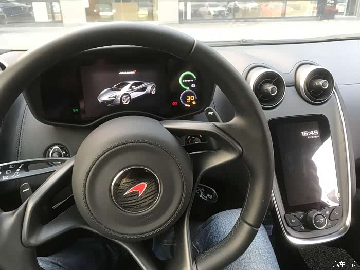

试驾的570S

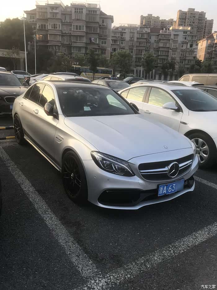

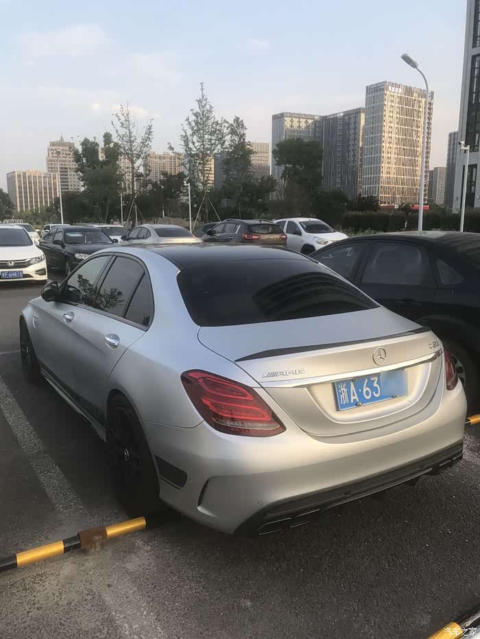

原本只考虑普通版S, 看到这个颜色+25辆中国限量版Sedan最后两辆之一+卖家超大优惠, 我冲动了......
限量版外观: 哑光铱银, 黑色碳纤维后视镜和红色贴纸, 以及两侧类似F1医疗车C63 S Estate的黑色拉花
中国限量版和国外的Edition 1是同个道理, 不过像CCB刹车之类的国内是标配而在美国需要选装
但国内AMG无法像欧洲和美国那样直接DIY, 也算勉强扯平了

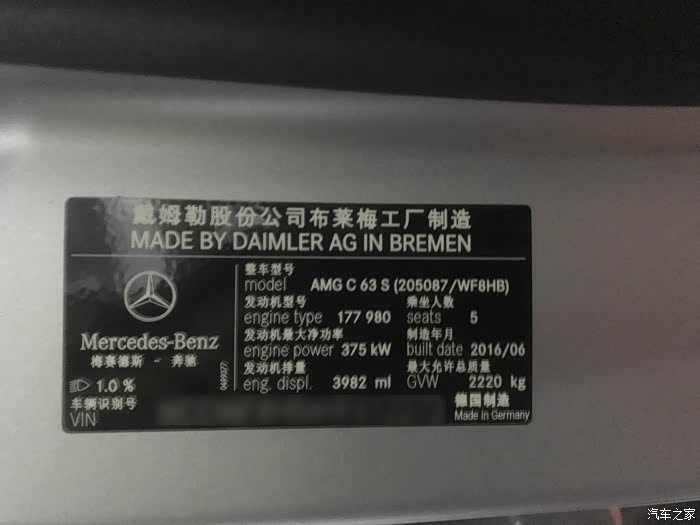

2016年6月制造, 在C-Class大本营Bremen工厂组装, 那里也是其出口款的主力工厂(就在Bremerhaven港南方)

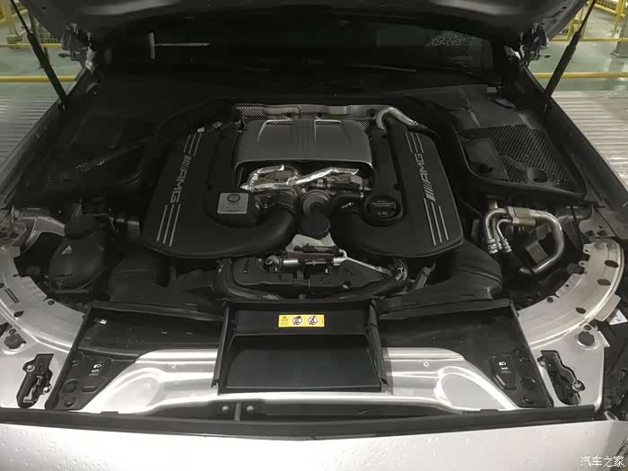

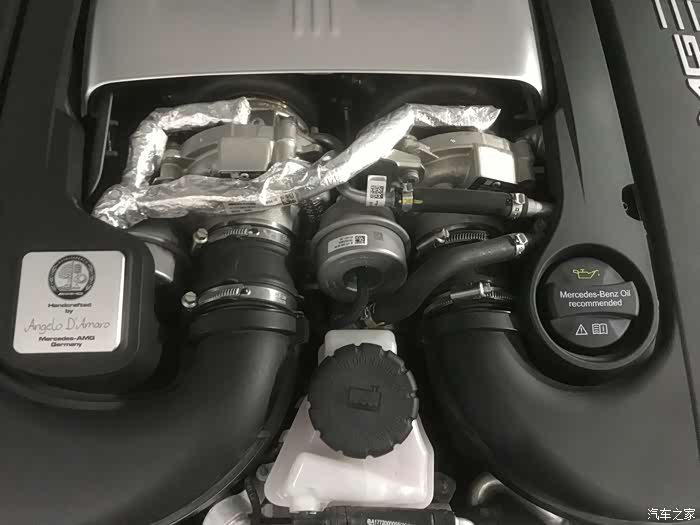

AMG新一代引擎里的中流砥柱, 采用Hot Inside V结构以降低涡轮迟滞, C63上衍生款德文型号M177 DE 40 AL
DE=直喷, 40=排量, A=废气涡轮增压器, L=中冷器

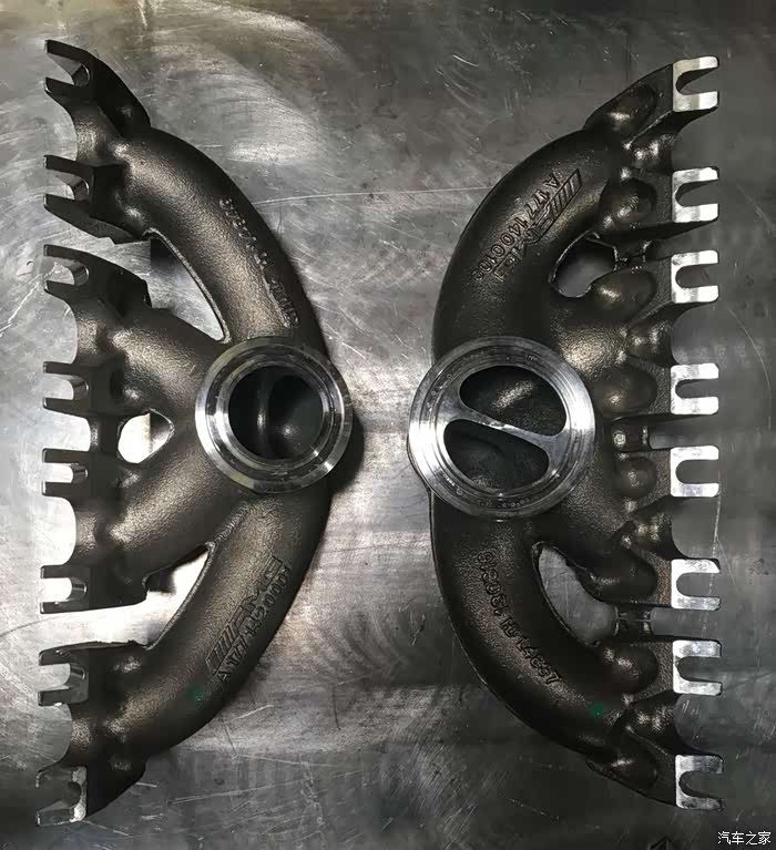

C63上安装的是单涡管双涡轮, 和新E63/S63上的改良版M177双涡管双涡轮有所区别, 后者油门响应更快
很多人甚至某些中文汽车媒体认为C63有不少涡轮迟滞, 实际上更多的是油门响应延迟
而这也是C63动力传送两大缺点之一, 另一个当然就是进档不够迅速且顿挫的7速AMG SpeedShift MCT变速箱
左边C63 S单涡管 vs 右边E63 S双涡管
原厂功率375KW/503HP/510PS@5500-6250RPM, 扭矩700Nm/516lb-ft@1750-4500RPM, 提升空间很大

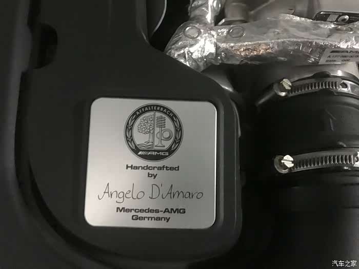

引擎装配工程师名叫Angelo D'Amaro, MBWorld上网友分享的E63 S和C63 S也都有他的作品

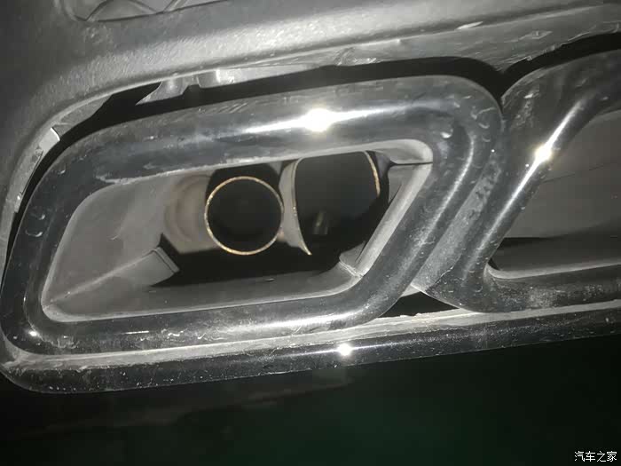

很多人纠结的真假四出, C63 S当然是真四出, 所谓的假是指尾喉没有一体化导致其中一个更多的是装饰品

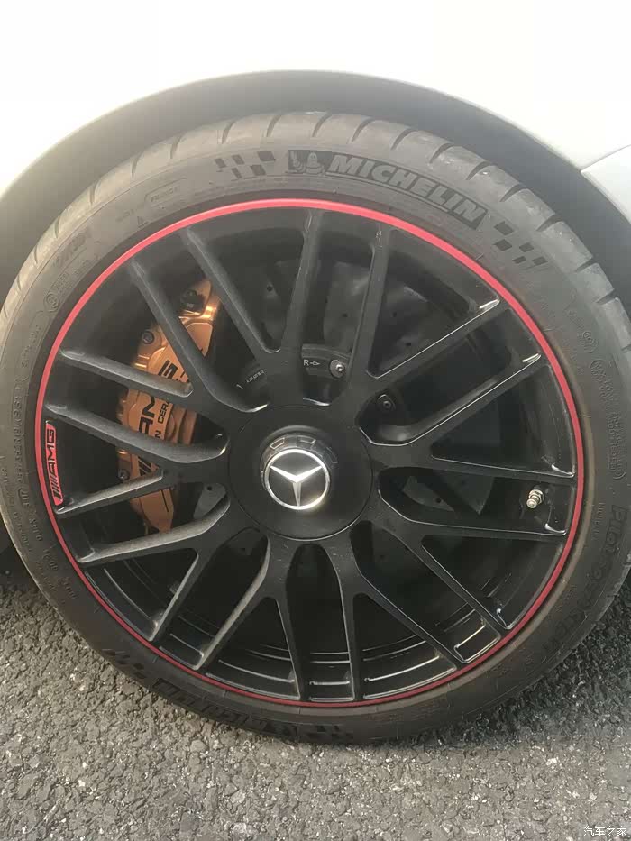

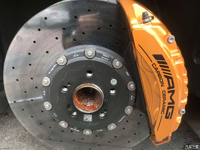

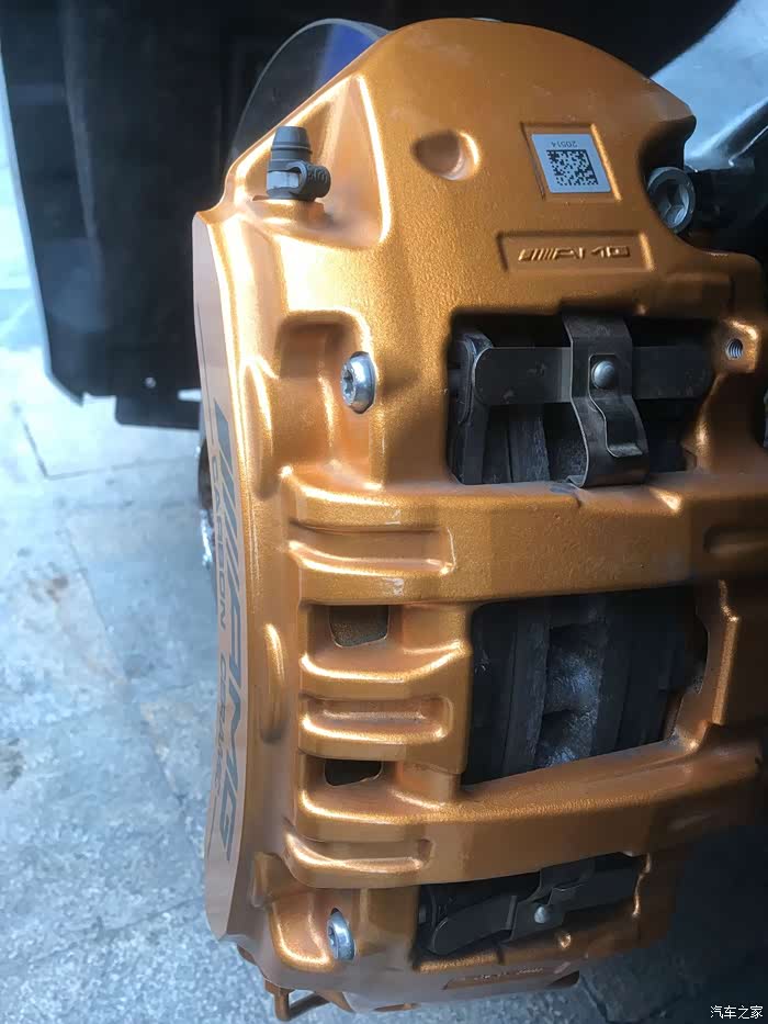

C63 S只有前轮配AMG High-Performance Ceramic Composite Braking System高性能陶瓷复合制动系统
俗称CCB, 通风/穿孔碳陶盘402mm*39mm/6活塞固定卡钳, 脚感极其出色, 温度起来后刹车效果非常强大
Brembo SGL代工

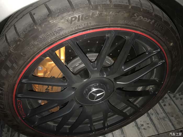

前轮毂8.5Jx19 ET38, 后轮毂9.5Jx19 ET56, 原车配Michelin PSS, 前轮245/35/93Y, 后轮265/35/98Y
可以看到Sport右边有MO1的标记, 代表Mercedes-Benz Original也就是Merc原厂配胎, 和Porsche的N一样

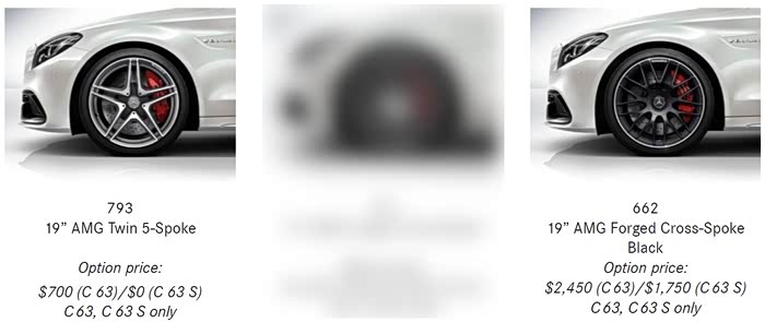

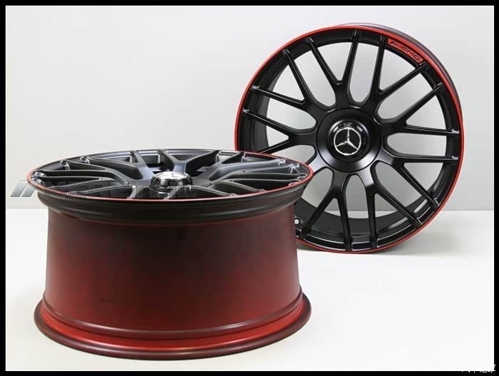

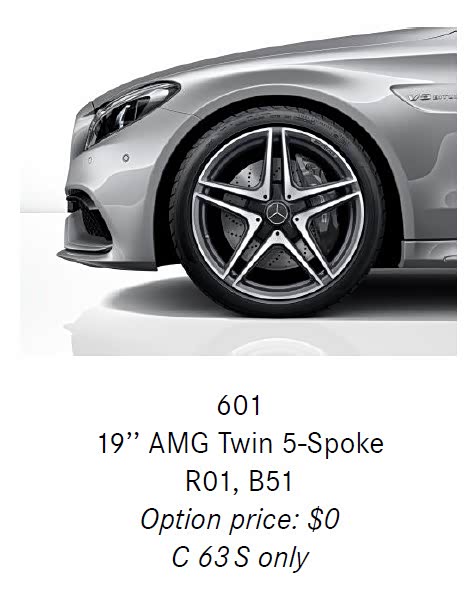

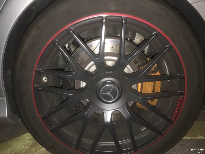

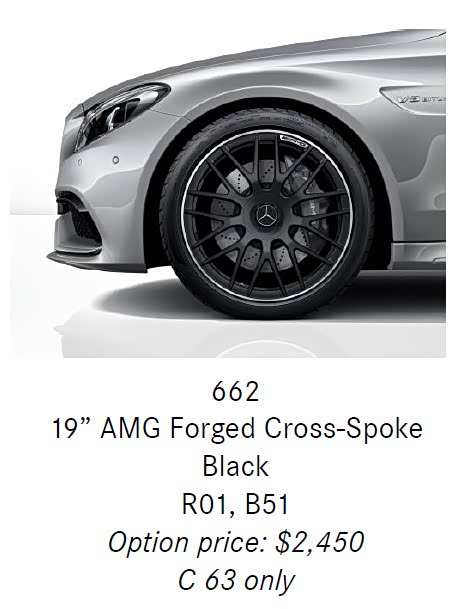

C63非S/C63 S/C63 S限量版的轮毂有非常大的区别, 分别为铸造/黑色锻造/红色锻造, 尤其这个限量版轮毂并不是想象中的红色拉花而是红底色加黑色外漆, 同理Coupé限量版对应的是黄底色加黑色外漆, 该限量版轮毂国内4S店报价非常昂贵, 原厂不含任何优惠4个75,000人民币左右, 甚至超过一套HRE R101 LightWeight

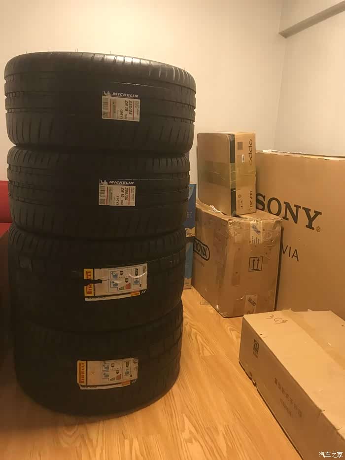

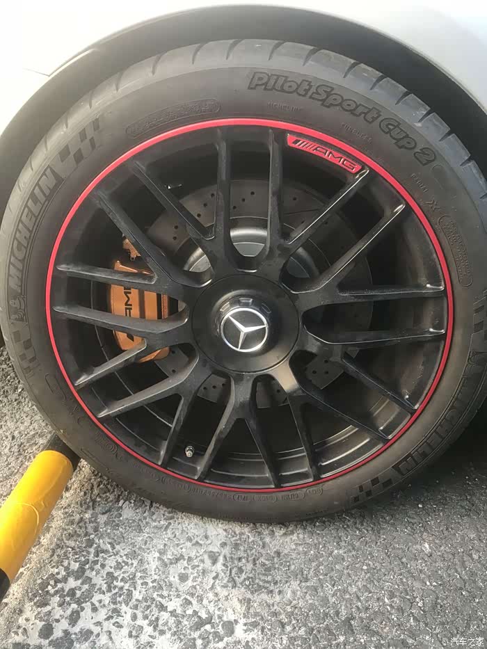

对700Nm自重1,750KG的后驱暴徒来说, 换更宽和性能更好的轮胎是首要工程

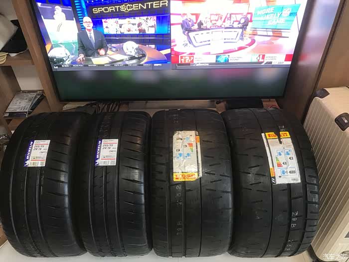

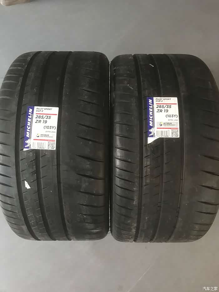

原本想搭配Michelin Pilot Sport Cup 2 255/35和Pirelli P Zero Trofeo R 295/30 (CUP2这个尺寸没货)
悲剧地发现295/30没能像国外网友那样装上Sedan, 也许是同尺寸Trofeo R比CUP2胖的缘故...
临时改为285/35, 同时将四条都统一为CUP2, 毕竟抓地力越接近越好
Sedan相比Coupé最大的弱点就是轮毂太窄, 后者标配9J/255/35和10.5J/285/30, 后胎可以直接加到315/30
当然四门没有两门这么宽体, 天生缺陷没办法, 在不改变车身的前提下想要再加宽就只能换轮毂了
CUP2适用环境80%赛道20%公路, 在所有Semi Slick半热熔胎里面最均衡, 雨天湿滑路面上表现要好很多
除了温暖干地抓地力不如Trofeo R之外基本完爆其它半热熔胎, 新前胎规格255/35/R19/(96Y)
后轮通风/沟槽/穿孔复合盘360mm*26mm/单活塞浮动, 新后胎规格285/35/R19/(103Y)
换上CUP2后ESP Sport下低档位急加速时简直可以说换了辆车, 屁股不再那么不听话, 胎温上来后真心稳如狗
对这种大扭矩后驱车, 日常跑街强力推荐Michelin PS4S/PSS, 对雨天湿地下技术有信心的就一步到位CUP2

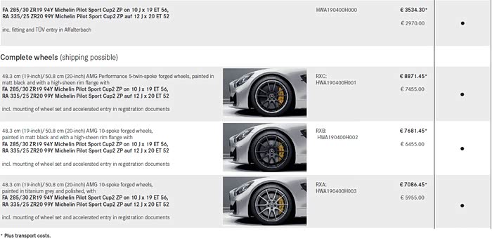

AMG GT R可以在德国, 英国, 瑞士和捷克穿CUP2 ZP合法上路, 前285/30/R19/(94Y), 后335/25/R20/(99Y)
单买轮胎需要到AMG德国总部安装和注册, 含增值税价(不包括运输费用)高达3,534欧元合人民币26,500
轮毂一起买则可以寄送, 加上一套哑光黑10-Spoke锻造总价才7,682欧元合57,700人民币, 这个就超级合算了

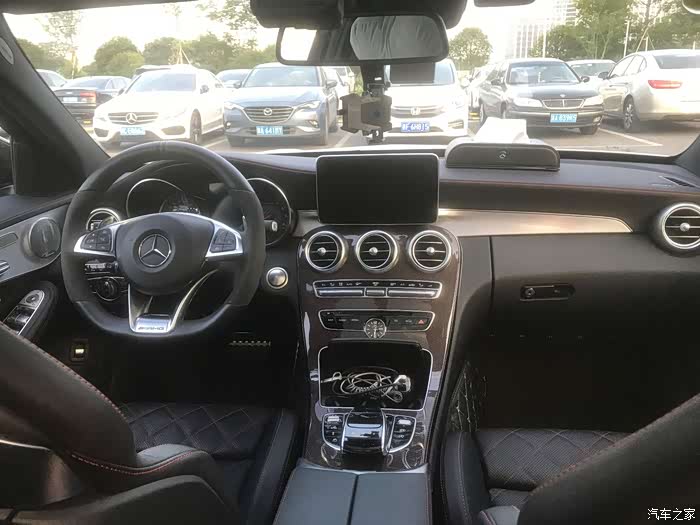

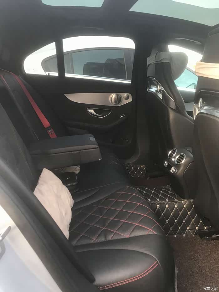

Merc的内饰就不多说了, 限量版独有的红色安全带, 红色菱形缝线以及不一样的中控碳纤维颜色
C标轴轴距2840mm, 除非长特别高一般情况下都是绰绰有余, 后排也有独立空调和220V电源插座
顺便说一句, 国内E43和E63 S没有配后排独立空调我觉得有些不可思议, 尤其是后者WTF!?

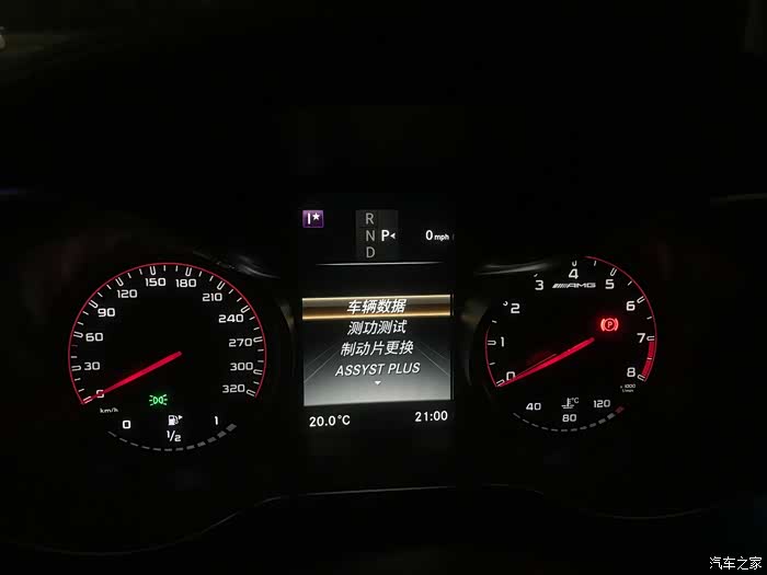

请谨慎开启Dyno Mode测功测试

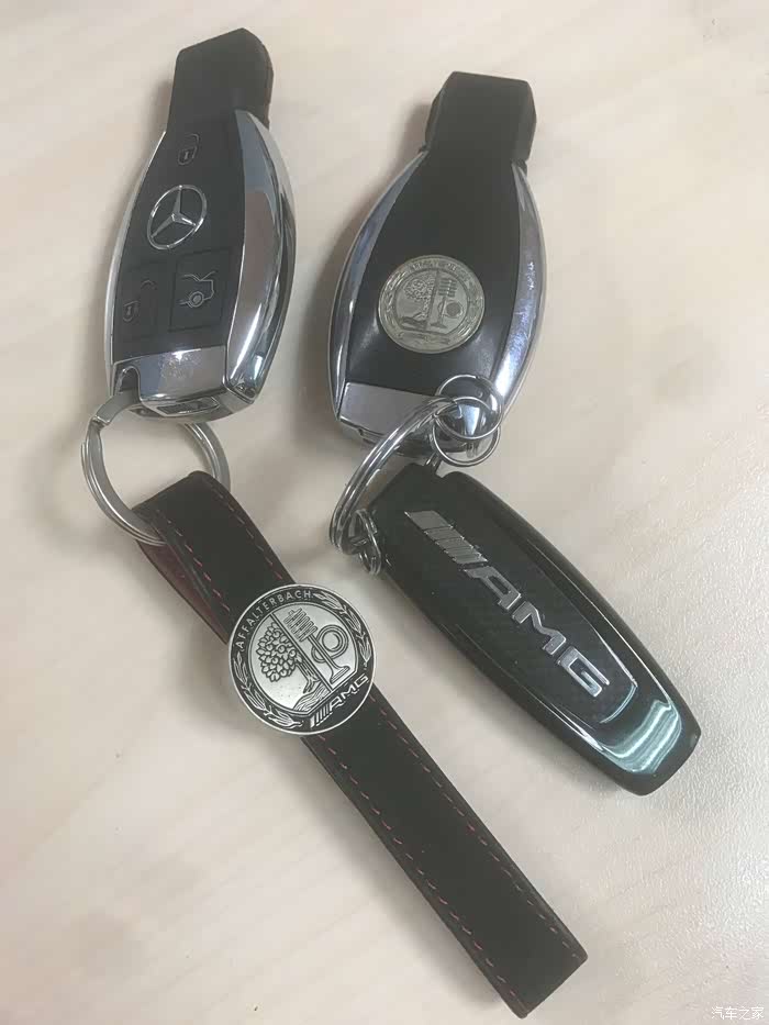

右边挂了原厂AMG黑红碳纤维钥匙扣, 相当有质感

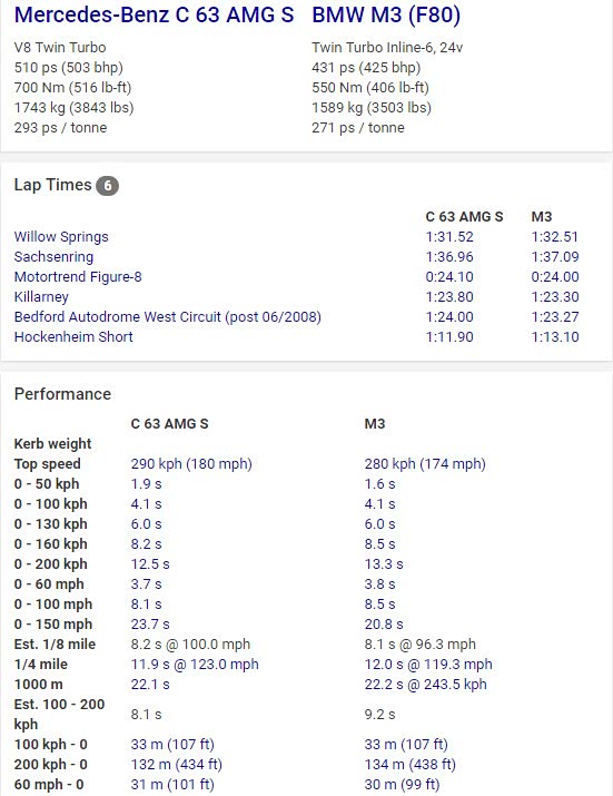

操控性: 对于W205之前的所有C级AMG, 专业车评者提到最多的就是其鲜明的优缺点, 暴力加速和完美声浪的对面是较差的底盘和操控性(相比直接竞争对手M3). 然而从W205 C63和F80 M3开始, 两者在操控性方面的差距大幅减少. E92 M3 V8变成F80 M3 V6声浪下降一个档次, 很多人觉得M3/M4操控上变得不纯粹, 甚至从某种程度上来说M2才是真正的M3/M4(圈速上来看也是互有胜负). 从国外专业媒体和车手的评测成绩来看, M3相比较C63非S表现更好, 但面对C63 S却把传统优势赛道给丢了, M3 Competition Package能够在赛道上力压C63 S, 但在跑直线方面C63 S依然对两个M3保持住了传统强势. 当然新的限量版M3 CS非常强悍, 不过价格也贵很多. 和上一代W204对比, C63 S赛道表现落后于Black Series, 不过因为BiTurbo直线反而更快, 两者价格同样相差很大.
加速: 在Race下的加速非常暴力且令人窒息, 不是A45的那种0-100傻快, 而是8缸在100-250期间源源不断推着你向前, 250-300才感觉有些缓下来. 限量版实测车速表最高可达~296KM/H(GPS速度~288KM/H), 而根据官网配置显示中规C63 S自带AMG Driver's Package驾驶组件, 电子限速从250提升至290, 在国外这项属于选装, 有测过C63非S的也可以帮忙验证.
刹车: 很多人提到CCB刹车有异响, 可能是运气好迄今为止我并没有遇到, 刹车性能可以参照FastLaps收录的德国媒体评测数据, 不过刹车性能和轮胎以及地面温度息息相关, 所以很难下结论到底有多好. 我个人的经历是除了及其偶尔发生的工作温度不够导致刹车溜走然后又突然回来(类似自行急刹)的情况, 绝大多数时候都非常给力, 即便从150~200左右快速刹下来也非常有信心. 当然如果讨论下赛道就是另外一回事了, 要换刹车皮, 刹车油, 甚至为了节省未来使用成本替换赛道专用高性能盘.

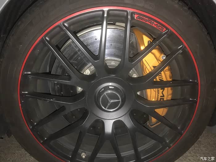

都说碳陶日常用温度根本达不到, 这不在半夜的高架上就跑泛红了说, 都还没有狠踩呢
据说泛红时的温度在700°C以上, 我只知道当我熄火走出车门到左前轮的那一刹那简直像进了暖风机
现在完全理解为啥F1进站4个维修人员立马拿鼓风机狂吹, Carbon-Carbon碳-碳盘散发的热度更是无法想象
PS: GoPro真得很好用, 回头再好好拍一次CCB达到高温后的工况

之前有读过很多W205 C63头段很难换的例子, 真轮到自己真是吐槽一万个字, 中间过程略过...
直通头段 vs 含有三元催化器的原厂头段
改了头段后排气声比原来响了很多, 4000+转速收个油门就一言不合地连续放炮, 可以通过下面的GoPro视频感受一下
必须要说明的是, C63 S开启运动排气后录下的声音和现实听到的有一定的感受差异, 亲身听会让你更高潮
