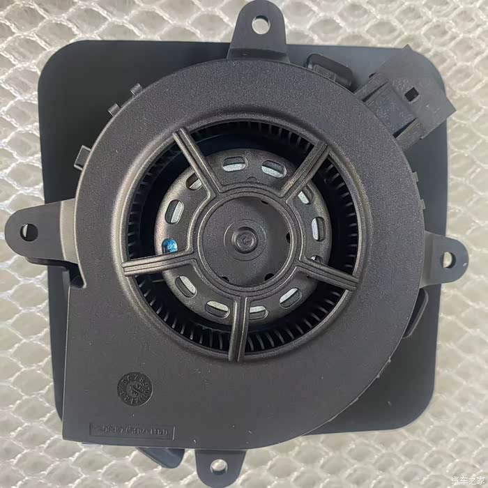

我在闲鱼上咨询过长春的店家,有三种改装方案,材料费分别如下:
1是原厂面板+原厂风机,3900元
2是按键替换+原厂风机,1500元
3是按键替换+原厂1:1风机,950元
一般来说打孔500元,安装500元。

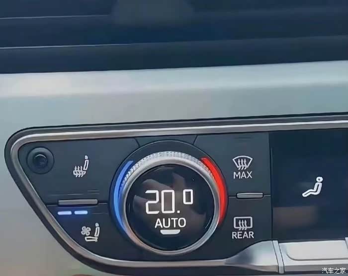

这三种方案如果追求完美,追求原车协议控制那就第一种方案,如果打开了通风,可以在仪表盘上能源消耗上显示。
如果追求省钱,你就选择后两种方案,但是听卖家说这种副厂风机效果和原厂风机没啥区别,所以说如果不选择原厂面板的话,那无疑第三种方案最经济。
其实即使用了原厂风机,最后效果还和改装的手艺有关,毕竟涉及后期皮子打孔,海绵挖孔,如果师傅不够细致,也许在使用过程中皮子会塌陷或者鼓起,或者随着座垫塌陷风力会减弱,这些问题只能在日后使用过程中慢慢体会了。
总得来说,订车时能在工厂加装就是最好的,价格不贵,还一步到位,后期如果非常喜欢这个配置的话,那就看自己的想法再选择哪种方案吧。

替换面板按键的,这指示灯颜色发暗,介意的话就只能选择多几千元换个空调面板了ahl_吃惊
