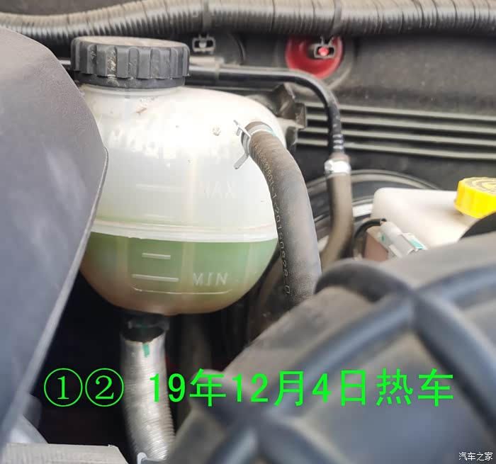

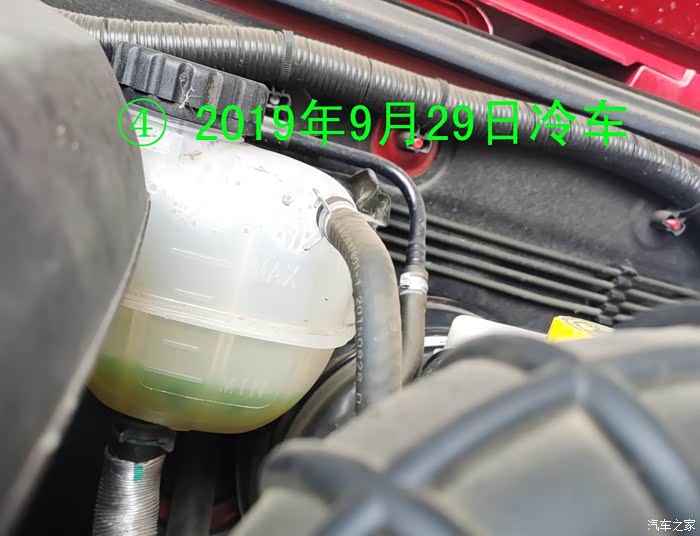

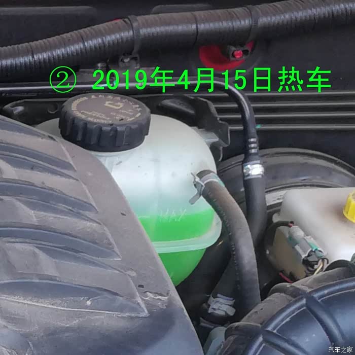

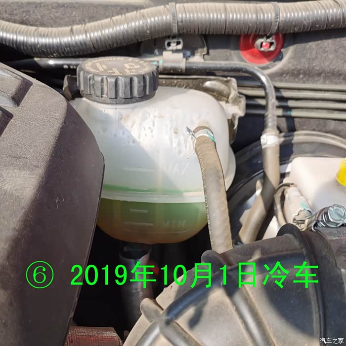

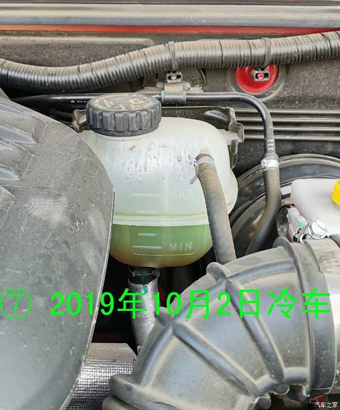

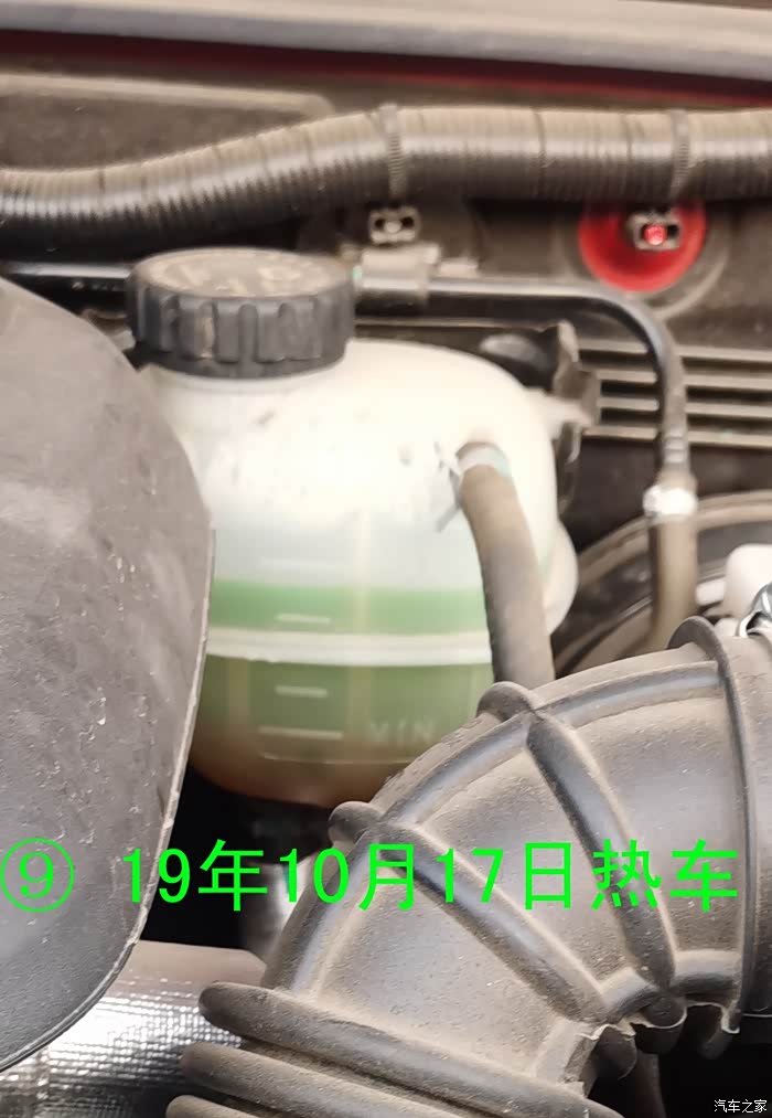

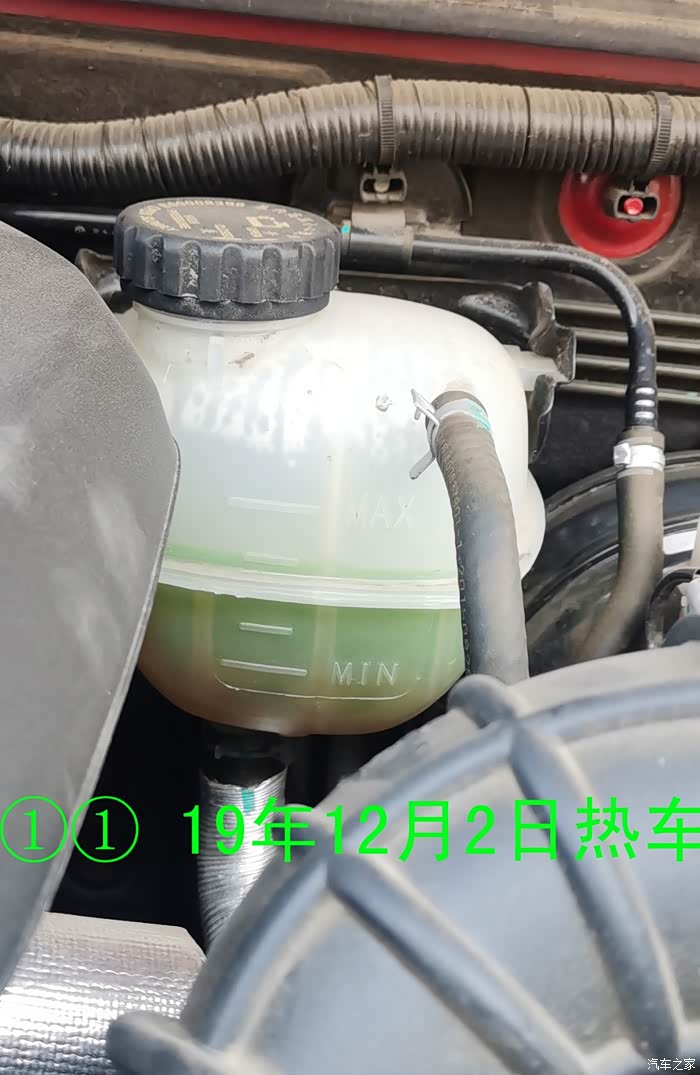

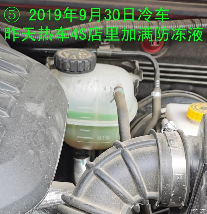

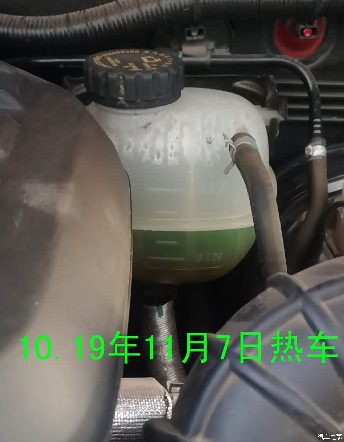

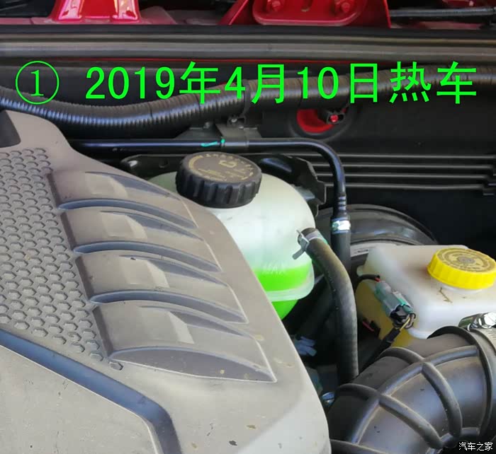

最好冷车热车分着看,很多时候,冷车热车冷却液的流程不同,热度不同,膨胀率也不同,再加上冷却液压力啥的,个人觉得一起比较没啥意义
最好是平地,每早没启动之前查看防冻液页面
65417 2019/12/04 20:27:27 发表在 板凳
我的也丢防冻液,检查过了,是盖子密封不严,有明显的水渍,基本确定就是从盖子那蒸发掉的。4S店说给发个盖子,没有盖子就发个水壶!
兄弟连老解放 2019/12/04 16:36:28 发表在 沙发
正常会消耗一些 根据车辆使用情况量不一样 补偿壶有溢流管的压力大会排气或者排除防冻液!
MandyE20 2019/12/04 21:15:00 发表在 地板
我的也少, 首保跟四儿子反馈过, 给我加到上限,昨天我打开看 又特么快到下线了, 就五十天左右
沐目20199 2019/12/04 21:52:37 发表在 4楼
会不会那是里面有空气,车放凉之后自动排了所以就会慢慢缺少,或者你看一下油道和水道是否相通,那么这种情况就要去4S店具体检查了。
飞狐0521 2019/12/05 08:13:00 发表在 5楼
最好冷车热车分着看,很多时候,冷车热车冷却液的流程不同,热度不同,膨胀率也不同,再加上冷却液压力啥的,个人觉得一起比较没啥意义最好是平地,每早没启动之前查看防冻液页面
transsmell 2019/12/05 08:44:42 发表在 6楼
我车2保11000公里时都基本快没了,后来补了液,拧紧了盖子,现在快20000公里了,基本还行
俺是一个粗人 2019/12/05 09:12:21 发表在 7楼
那么去4S店那么多次,那么4S店肯定给检查了,那么机油里没有防冻液,那么楼主你索赔个新壶即可,八成是盖子不好…
辛古先生 2019/12/05 09:39:08 发表在 11楼
水道油道相通,那就麻烦了。
沐目20199 2019/12/05 10:13:26 发表在 15楼
所以呀,最好去4S店检查一下吧。
辛古先生 2019/12/05 09:40:21 发表在 13楼
我今早拧了盖子,挺紧的。迷糊
transsmell 2019/12/05 10:50:32 发表在 17楼
我那车盖子拧紧之前,热车情况下打开机盖都能听见冷却液壶盖处有滋!滋!滋!的漏气声音的,如果你车也有,那就是盖子没盖严啊!
