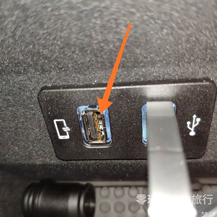

2,用数据线连接电脑和车机,必须是左边这个;

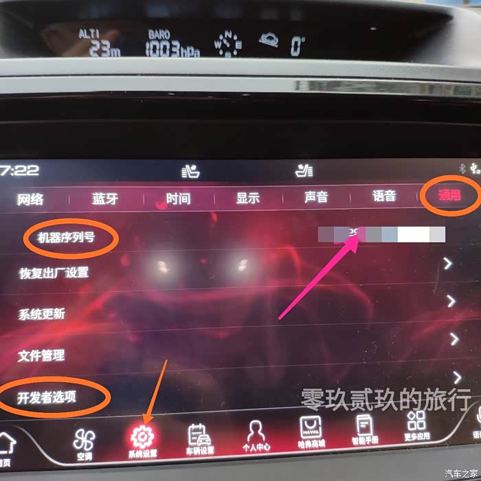

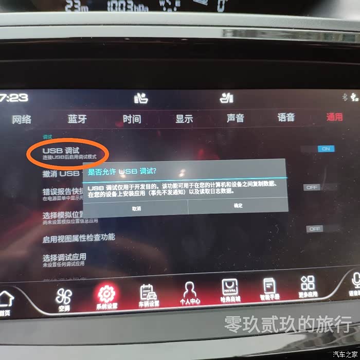

3、找到车机的系统设置——通用——系统版本信息——机器序列号;
在序列号上连戳3到5次,在屏幕最下边出现:开发者选项 进入开发者选项后,向下翻,找到:USB调试,将其打开

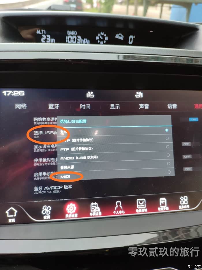

向下翻,找到:选择USB配置,点选MIDI

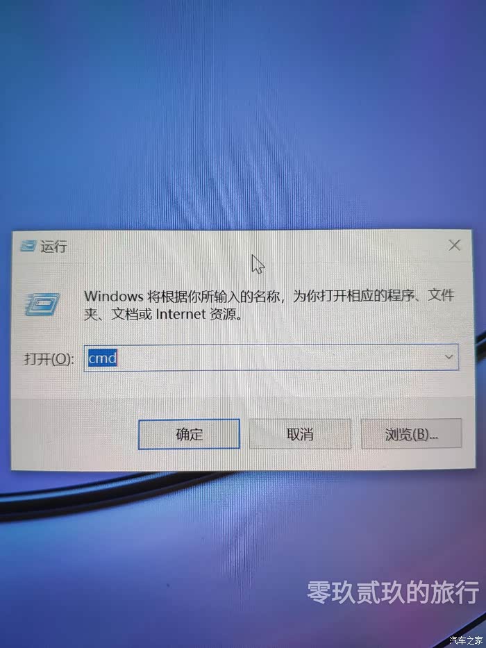

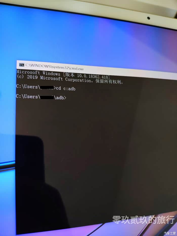

4、电脑端按win+R组合键,键入:cmd回车
如果你的adb文件夹存放在C盘,那就接着写入:cd空格c:adb回车

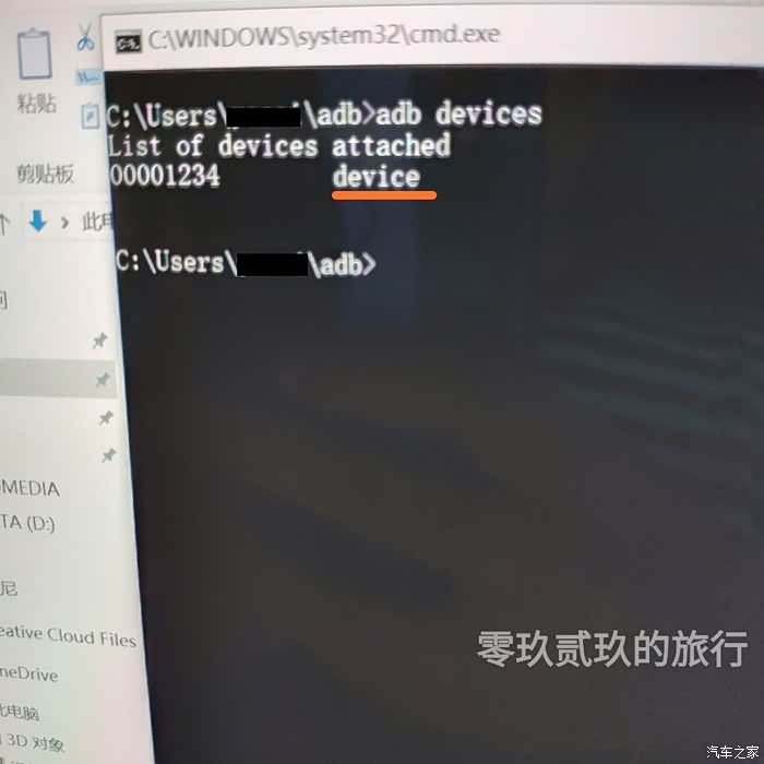

接着写入:adb空格devices
出现一串数字,后面是device就表明电脑顺利连接上了车机

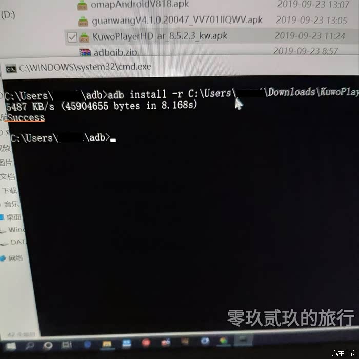

5、这时你可以安装之前下好的apk程序了。

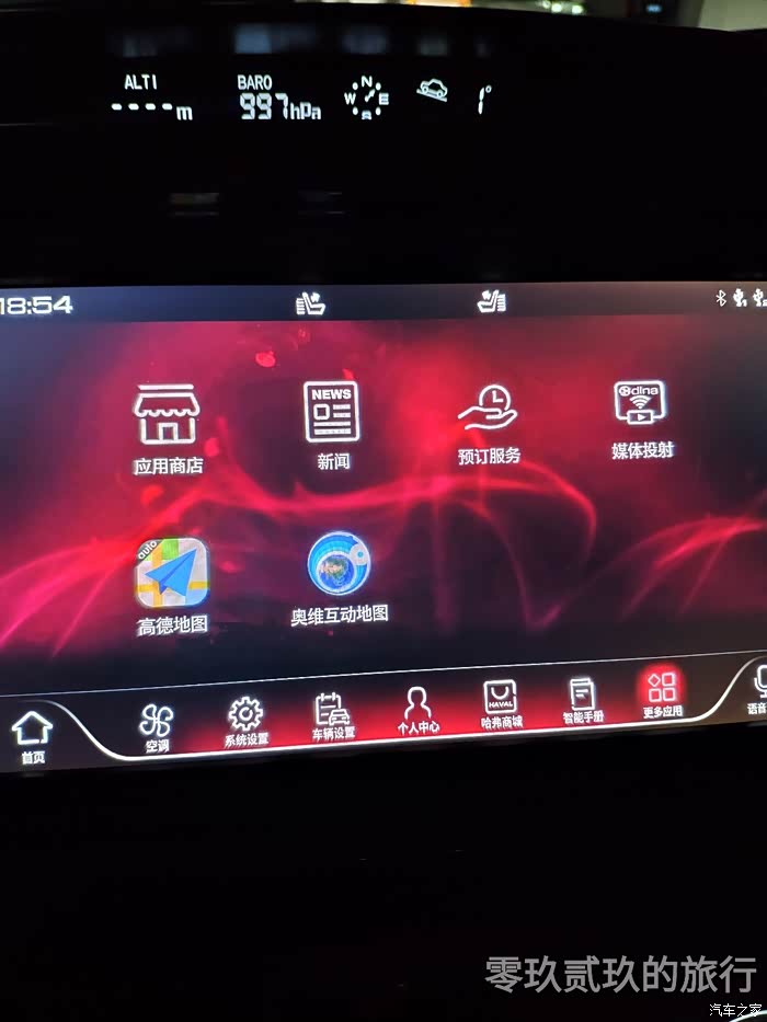

在电脑上接着写入adb空格install空格-r空格,然后将之前下载好的高德、奥维apk文件拖到光标后面,按回车。等待一小会儿,电脑上出现success表示程序安装成功。
最后说一下,不是所有的app都能完美在车机上运行的。比如高德地图,尽管是车机版,其在车机屏幕显示依然不能满屏,还好不影响使用。百度车机地图可以,奥维地图很完美!
