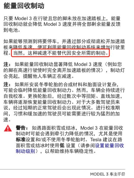

我知道我这么说,可能会引来不少争议,因为线上线下围绕特斯拉单踏板模式造成的困扰最为集中。而我却要说特斯拉是没有单踏板模式的,大家可能要打我,但是特斯拉在用户手册中是明确说明,动能回收是不能替代制动的,并且动能回收在很多工况下,是无法工作,或者回收力度会有变化。
具体请参考车主手册
如果是真正的单踏板模式,我的理解,动能回收在任何工况下,都应该产生制动力,且制动力恒定或有明确规律,这样才能做到完全用一个踏板来替代前进和制动,但是特斯拉是不符合的。
但是需要吐槽的是,特斯拉的动能回收制动力是很大的,且新款都是不可调节,这样会让驾驶者误认为可以替代刹车使用,并且现实中适应了这个动能回收力量,可以很自如是使用一个踏板来驾驶,当突然动能回收不可用时,会给驾驶者造成很大困扰。
建议特斯拉保持动能回收的力度,当回收不可用时,继续保持电机拖拽力,但电能不回充入电池,这样才能让驾驶者有信心使用这个功能。

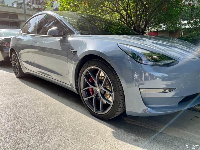

Model 3是一辆运动感非常强的车,加速直接有力,标续就有6秒以内(0-100)的加速能力,更别提高性能版的4秒内加速。并且转向直接,避震的调教也尚算支撑力充足。但是唯独,在刹车制动力上拉跨了。虽说原厂有36米左右的制动距离,但是热衰减拉跨不说,制动的直接和灵敏性上,是完全和运动车扯不上关系,脚感绵软,车速一高,就感觉拉不住,这是很不应该的,不说标续,反正在高性能版上也是如此,所以本人一狠心,升级了大六活塞,具体可以参考我的另外一篇帖子。
这套刹车完全改善了制动能力,的确非常爽
