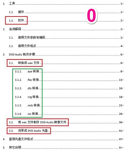

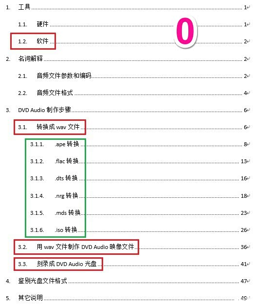

为帮助各位如何阅读该教程,请参见下图该文件的目录结构。红色方框内容是需要重点阅读的;绿色方框内容是根据您的需要,选择性阅读;其它内容,您可以稍微看看以供参考,第2节的名词解释其实很重要,当您遇到一些问题时,可以选择性精读这些内容。

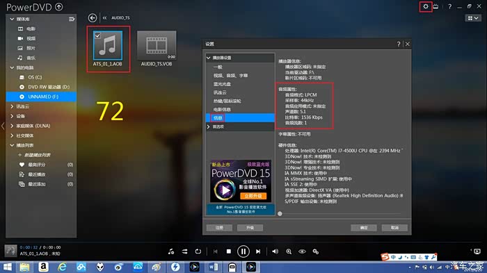

CyberLink. PowerDVD:电脑上播放DVD Audio文件的最好软件之一,可用于鉴别DVD Audio文件的声道数、比特率、采样率等等参数,用以确定音频文件的等级。

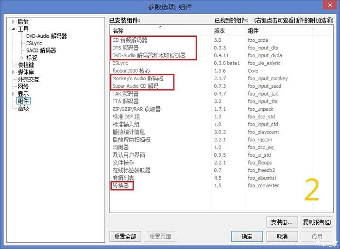

值得注意的是,我们要安装一个组件尽量全乎的版本,请按以下步骤确认必需的foobar2000组件:

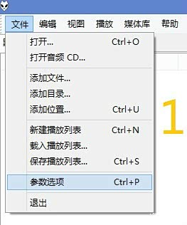

a.         打开foobar2000,点击菜单栏:文件 > 参数选项,见图1:
Figure 1
b.         在弹出的对话框中点击“组件”,确认您的foobar2000含有一些必要的组件,如DTS解码器、DVD Audio解码器、Monkey’s Audio解码器(解码ape文件)、Super Audio CD解码器等等,参见图2中的红色方框:

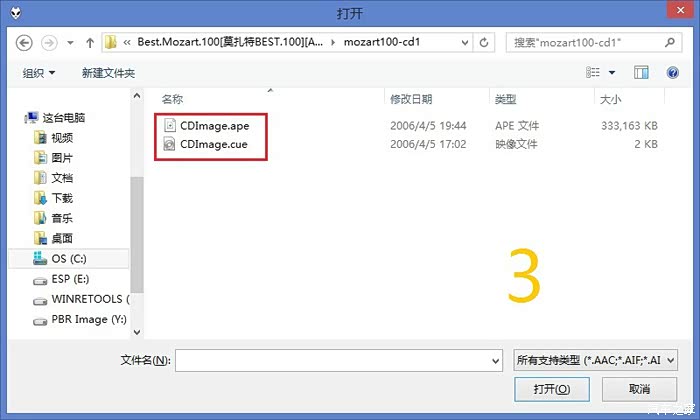

a.         用Foobar2000软件打开您存放于电脑中的ape和cue文件,这两个文件一定是成对同名存放在同一目录下,点击其中的cue文件,即可开始播放音乐。见下图3(其中ape和cue的文件名都是CDImage):

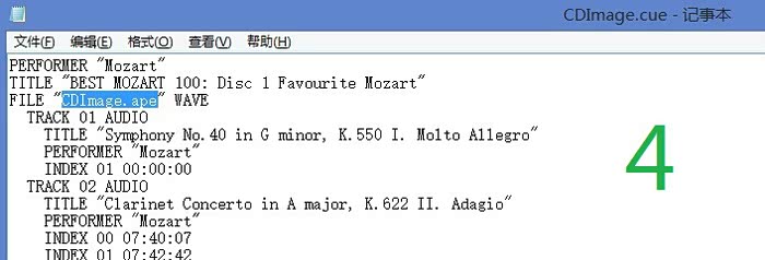

b.         有些朋友可能在打开cue文件时遇到一些问题,不能顺利播放音乐,多半是cue文件中包含有音乐文件名的那一行出了错误(称为FILE行)。此时请使用记事本软件(Windows自带软件)打开cue,找到含有音乐文件名称的那一行,确保其中的名称及后缀都与你要播放的ape音乐文件一模一样,见图4中蓝色底的文字。如果不一样,直接修改过来,保存即可。
Figure 4

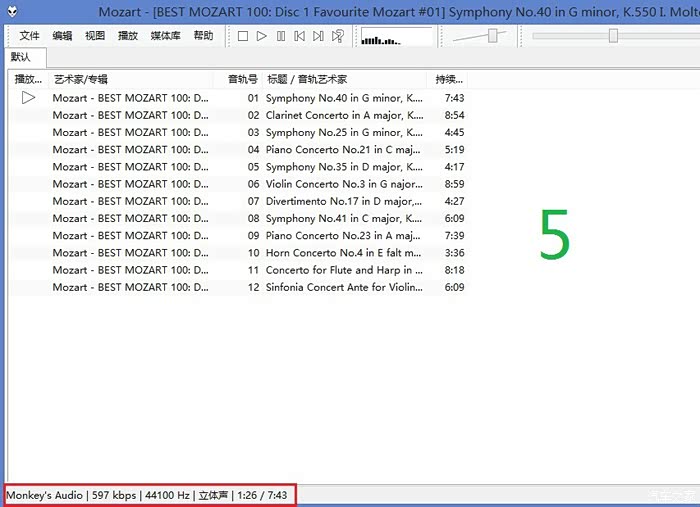

c.         回到foobar2000播放界面,在打开成对的ape和cue文件播放音乐时,请观察界面左下角的状态栏,其中包括一些重要信息。参见图5中红色方框内容:Monkey’s Audio表示播放的是ape格式文件;597kbps是码率(ape文件经过压缩,码率已经较小了,这个码率也可用来比较您得到的音乐文件品质好坏,理论上是越大越好);44100Hz是采样频率,按照前文所述,采样频率与CD音乐相同;立体声,表示音乐文件是2声道;后面的1:26/7:43表示正播放的音轨长7分43秒,已播放到1分26秒。

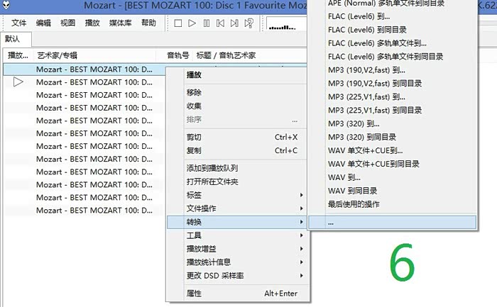

d.         在您想转换的音轨上右键单击,出现对话框,点击“转换”,出现次级对话框,点击“…”,见图6:
Figure 6

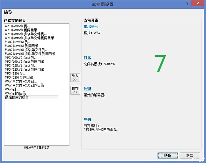

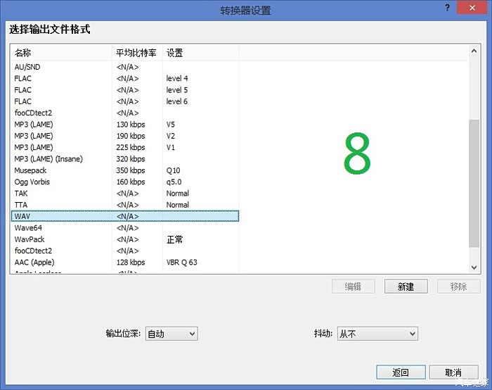

e.         此时出现一个“转换器设置”对话框,在该框内您可设置“输出格式”、“目标”(即转换后的文件存放位置)等,点击“输出格式”,将输出格式设置为wav;点击“目标”,设置好您的转换文件存放位置。见图7、图8和图9。
Figure 7
Figure 8
Figure 9
f.          设置好转换器后,按右下角“返回”按钮,回到图7所示的“转换器设置”框,点击右下角的“转换”按钮,软件开始将所选的ape音轨转换成wav文件,并存放于您所设置的文件夹中。见图10:

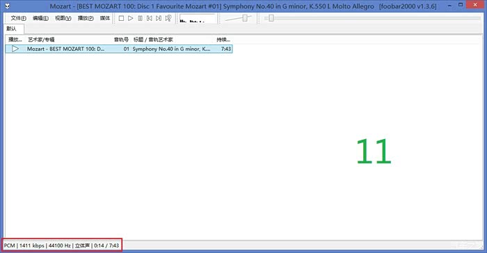

g.         再用foobar2000打开您刚转换好的wav音乐文件,在播放界面下观察左下角信息,将之与图5比较,可以看到:文件格式已经成为PCM(即wav文件的编码),码率加大到1411kbps(CD音乐的码率),采样频率44100Hz,立体声,完全等同于CD音质。见图11。

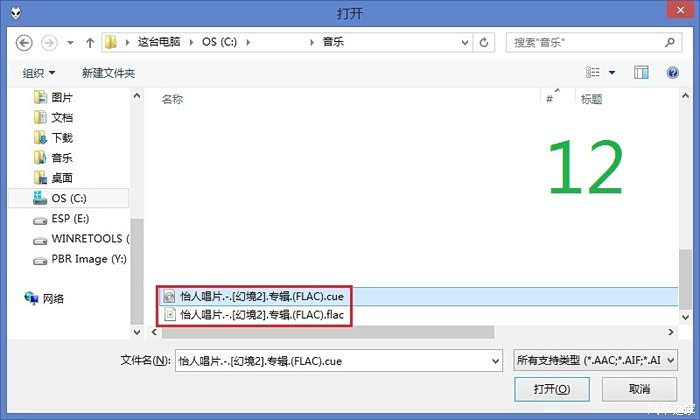

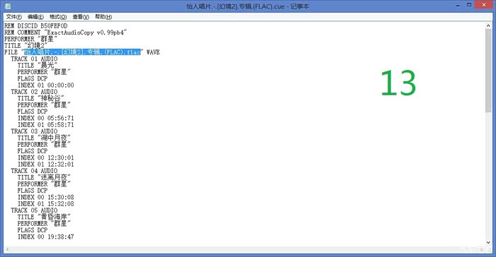

a.         用foobar2000软件打开一对flac和cue文件(见图12中红色方框),点击cue文件,开始播放音乐;同样,如果打开文件存在问题,可以先用记事本软件打开cue文件,确保cue文件中的FILE行中的文件名与flac文件名及后缀都要一模一样(图13)。
Figure 12

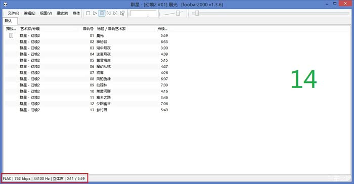

b.         播放flac音乐时,注意软件界面左下角信息,可以分别看到文件格式为flac;码率;采样频率以及声道数等等(图14红色方框):
Figure 14

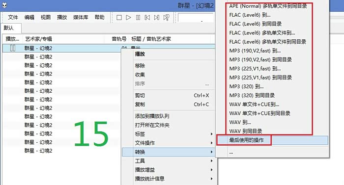

c.         在该界面下右键点击您想转换的音轨,出现对话框,按照上一节所述的同样方法,设定转换格式、音乐存放目标,开始转换。注意,当您设置好一次转换器后,如果再次转换的设置与前面完全一样,您也可以直接在右键对话框中选择“最后使用的操作”选项(当然还有其它快捷选项),参见图15:

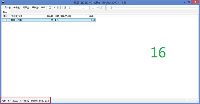

d.         再次用foobar2000打开已经转换好的wav文件,播放,可以比较一下左下角的信息,此时格式已经成为PCM、码率为1411kbps、采样频率为44100Hz、立体声,还原成CD音质(图16):
Figure 16

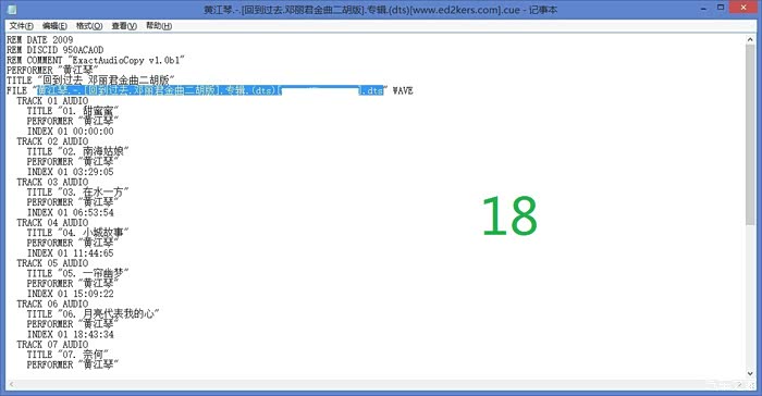

带有后缀.dts的音乐文件一般也和cue文件成对存在,如同上述的ape和flac文件一样。如果您的foobar2000软件含有dts解码器组件,则可以按照如下步骤将多声道dts文件转换为多声道wav。

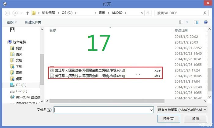

a.         用foobar2000软件打开一对dts和cue文件(见图17中红色方框),点击cue文件,开始播放音乐;同样,如果打开文件存在问题,可以先用记事本软件打开cue文件,确保cue文件中的FILE行中的文件名与dts文件名及后缀都要一模一样(图18)。

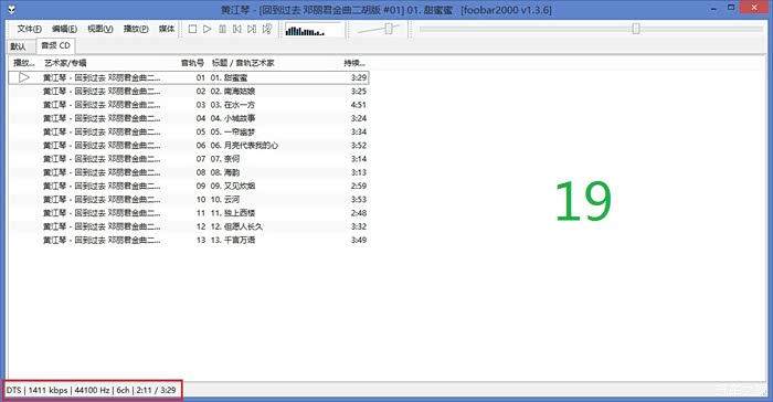

b.         播放dts音乐时,注意软件界面左下角信息,可以分别看到文件编码格式为DTS;码率为1411kbps;采样频率为44100Hz;6声道(即5.1声道)。见图19红色方框。码率和采样频率与2声道CD格式完全一样,但该文件却是6声道。参见前面章节讲述的技术参数,易知DTS编码刚好将6声道音频文件压缩成2声道CD音质一样大小,从而可以制成DTS CD光盘。
Figure 19

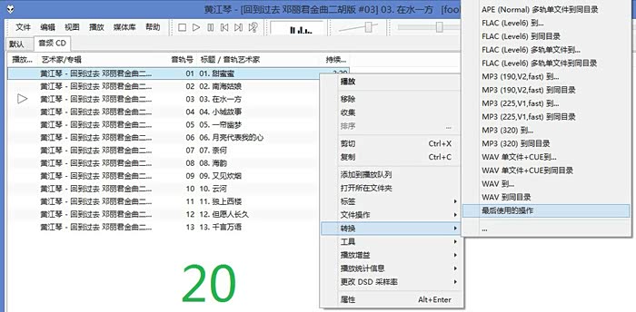

c.         同样的转换方法,在播放界面下右键点击您想转换的音轨,出现对话框,按照上一节所述的同样方法,设定转换格式、音乐存放目标,或者使用快捷设置,开始转换。参见图20

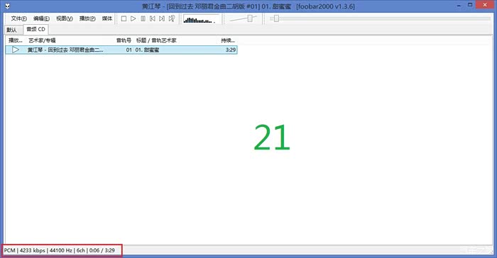

d.         再次用foobar2000打开已经转换好的wav文件,播放,可以比较一下左下角的信息,此时编码格式已经成为PCM、码率为4233kbps、采样频率为44100Hz、6声道。码率比原DTS格式大3倍,还原成原始的、每声道都是CD音质的6声道音乐。参见图21红色方框。
Figure 21

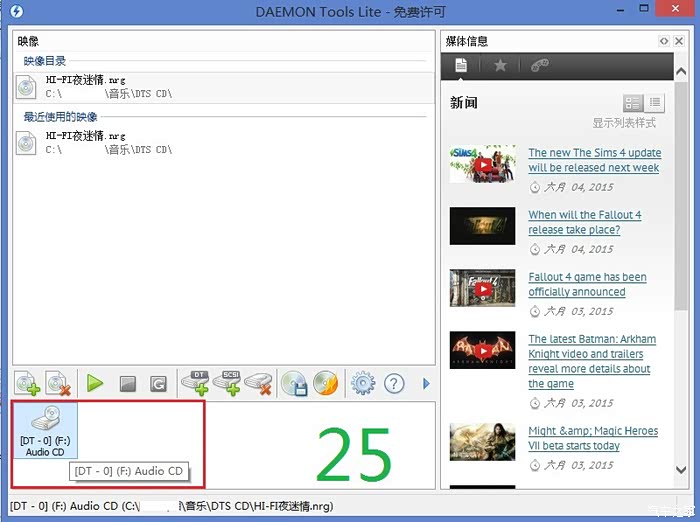

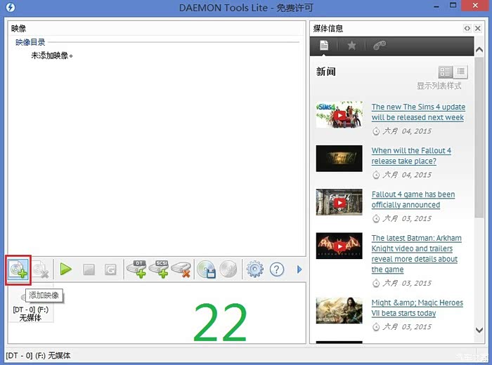

a.         打开虚拟光驱软件DAEMON Tools Lite(可以是其它虚拟光驱软件),点击工具栏中的“添加映像”按钮(图22中红色方框处)
Figure 22

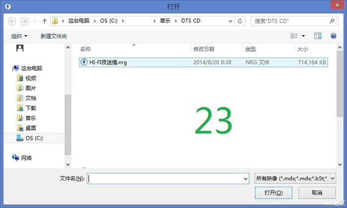

b.         找到您存放映像文件的位置,添加一个所需的nrg映像文件,见图23:
Figure 23

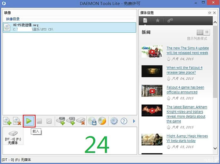

c.         在软件界面左上角 “映像目录”区域点选刚添加的映像nrg文件,再点击工具栏中的“载入”按钮,将所添加的映像文件载入虚拟光驱(图24红色方框处)。
Figure 24
d.         这时在软件界面左下区域的光驱图标已经从“无媒体”变成“Audio CD”之类字样了,说明文件已经载入虚拟光驱。这一步要确保,否则后面的播放可能会出问题。参见图25红色方框处。
Figure 25

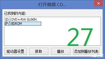

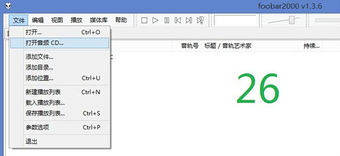

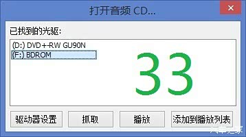

e.         运行foobar2000软件,由于该软件可以直接播放光驱(无论是实际的光驱还是虚拟光驱),故使用“文件”菜单中的“打开音频CD…”(图26),出现光驱选择对话框(图27)。由于映像文件已经载入到虚拟光驱F盘中,故选择F光驱。
Figure 26

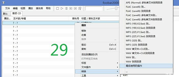

g.         同样的转换方法,在播放界面下右键点击您想转换的音轨,出现对话框,按照前述方法,设定转换格式、音乐存放目标,或者使用快捷设置,开始转换。参见图29.
Figure 29

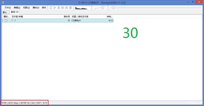

h.         再次用foobar2000打开已经转换好的wav文件,播放,可以比较一下左下角的信息,此时编码格式已经成为PCM、码率为4233kbps、采样频率为44100Hz、6声道。码率比原DTS格式大3倍,还原成每声道都是CD音质的6声道音乐。参见图30红色方框。
Figure 30

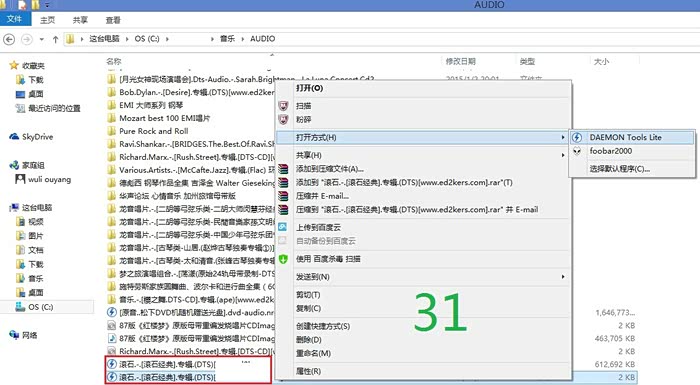

a.         我们使用另外一种载入镜像文件到虚拟光驱软件DAEMON Tools的方法(您也可以使用上一节载入nrg相同的方法),先从存储盘中找到您存放的mds和mdf文件,右键点击mds,选择“打开方式”,然后选择“DAEMON Tools Lite”软件,这时mds和mdf文件已经被载入虚拟光驱(图31),相当于上一节所讲的前四个步骤。
Figure 31

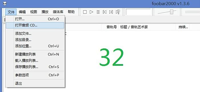

b.         同前述,运行foobar2000,使用“文件”菜单中的“打开音频CD…”(图32),出现光驱选择对话框(图33)。正确选好光驱。
Figure 32

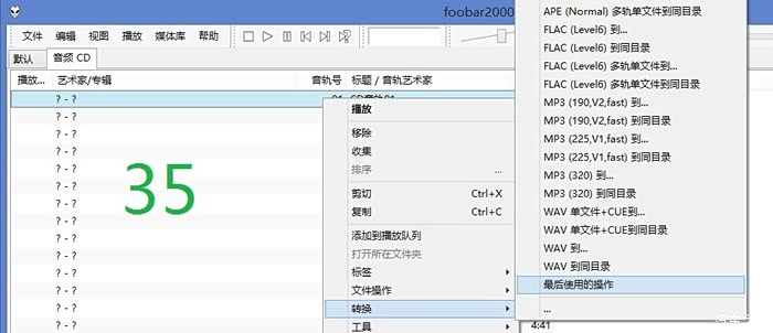

d.         同样的转换方法,在播放界面下右键点击您想转换的音轨,出现对话框,按照前述方法,设定转换格式、音乐存放目标,或者使用快捷设置,开始转换。参见图35。
Figure 35

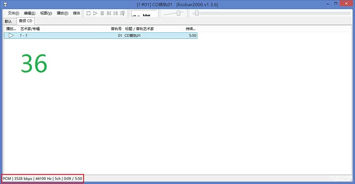

e.         再次用foobar2000打开已经转换好的wav文件,播放,可以比较一下左下角的信息,此时编码格式已经成为PCM、码率为3528kbps、采样频率为44100Hz、5声道。码率比原DTS格式大2.5倍(因为是5声道,而不是6声道,故大2.5倍,而不是3倍),还原成每声道都是CD音质的5声道音乐。参见图36红色方框。
Figure 36

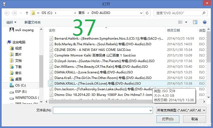

a.         运行foobar2000,直接打开一个DVD Audio.iso文件(图37,淡蓝色标亮的音频镜像文件):

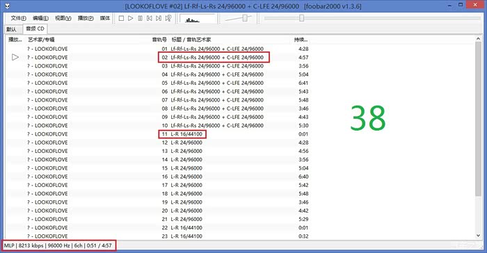

b.         在播放界面下,可以看到DVD Audio光盘内多声道和立体声音轨都有(图38),还附有一些量化位数和采样频率信息(16或24位量化位数、96kHz采样频率)。界面左下角给出正在播放的音轨信息:MLP编码格式(DVD Audio光盘最普遍采用的编码格式,将PCM源数据进行了无损压缩,参见前面的技术参数章节);8213kbps码率(该码率在播放时会有所变化,这是由于MLP编码技术会随时调整压缩率);采用频率96kHz;6声道。
Figure 38

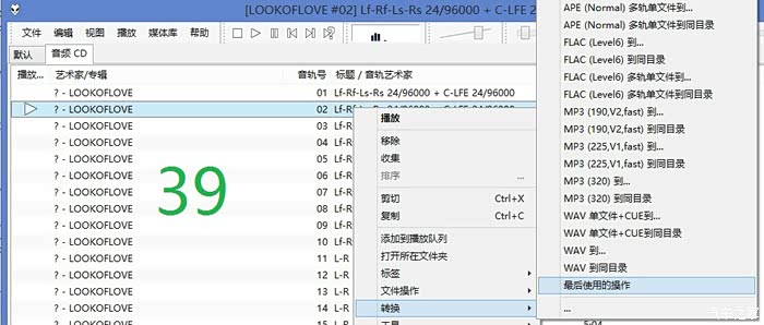

c.         右键点击欲转换的音轨,按照前述的同样方法,将音轨转换成wav文件(图39):
Figure 39

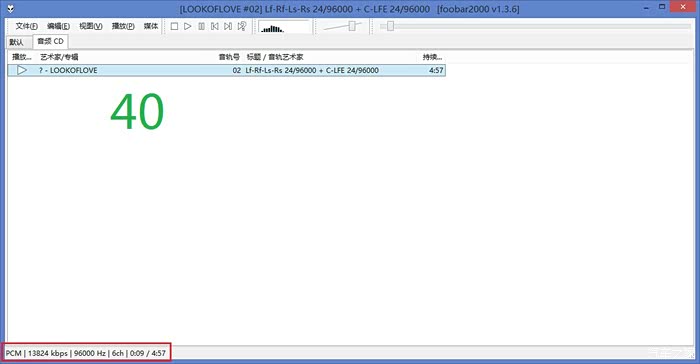

d.         再次用foobar2000播放转换后的wav文件,可以看到(图40),音轨已还原成为PCM编码;高达13824kbps的码率;96kHz采用频率;6声道,可以计算出其量化位数=13824/96/6=24。这是一个每声道24bit/96kHz的5.1声道音频文件,品质高端,文件也很大(不到5分钟的音乐,488MB大小,约3倍于多声道DTS CD音乐)
Figure 40

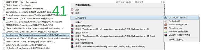

a.         载入您欲提取音轨的DVD Audio镜像文件到虚拟光驱DAEMON Tools。同前所述,在文件存储位置右键点击iso文件,使用虚拟光驱载入,见图41。如果您是购买的DVD视频或音频碟片,那就放入光盘驱动器中。
Figure 41

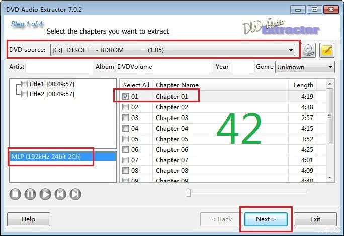

b.         运行DVD Audio Extractor软件,出现图42所示界面“1/4步,选择您欲提取的音轨(Step 1 of 4:Select the chapters you want to extract)”。图中第一个红框是选择DVD来源,上一步已经将iso文件载入虚拟光驱,这里就可以选择虚拟光驱盘符;如果是物理光驱,也可以在下拉框中选择。第二个红框是选择的音轨号,DVD碟片中所含音轨自动出现在该区域;第三个红框是所选音轨的简要信息(该图所示为MLP编码格式,这是DVD Audio光盘普遍采用的无损压缩格式;采样频率192kHz;量化位数24bit;2声道立体声,很高素质的音乐!选好这些后,按界面右下角的“Next 下一步”按钮。
Figure 42

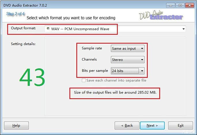

c.         出现图43所示界面“2/4步,选择编码格式(Step 2 of 4:Select which format you want to use for encoding)”。图中第一个红框是选择输出文件的编码格式,这里我们选择wav,PCM无压缩波形编码格式,也可以在下拉框中选择其它一些。第二个红框是选择输出文件的较详细设定,这里我们选择采样频率(Sample rate)为与输入源相同;声道为立体声;量化位数为24位,因为我们从图42中知道了源音频文件就有24位的量化位数,且为立体声(采样频率、声道数、量化位数都宜选用与源音频文件相同,因为该软件并无办法将音质提升)。第三个红框是说输出文件大约有多大。选好这些后,按界面右下角的“Next 下一步”按钮。
Figure 43

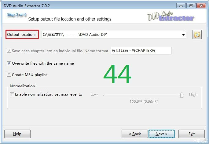

d.         出现图44所示界面“3/4步,选择输出文件存储位置及其它设定(Step 3 of 4:Select output file location and other settings)”。图中红框就是输出文件位置的选择,按后面的文件夹图标,可以选取。其它选择可以不要管。选好这些后,按界面右下角的“Next 下一步”按钮。
Figure 44

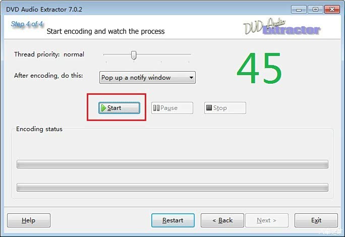

e.         出现图45所示界面“4/4步,开始转换并观察进程(Step 4 of 4:Start encoding and watch the process)”。点击红框中所示的Start启动按钮,开始编码转换(中途可随时按暂停Pause和停止Stop按钮)。

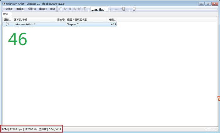

f.          转换好后,再用foobar2000验证播放,可以从图46左下角看到,编码格式从MLP还原成PCM,码率为9216kbps;采样频率还是192kHz;立体声,可以计算出量化位数为24bit,这几乎是目前最高品质的音乐了(约6倍于CD音质,当然所占空间大小也达到6倍)。

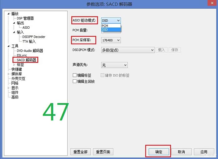

a.         运行foobar2000,首先需要对SACD解码器进行设置,以便可以播放DSD音频流。依次点击菜单栏上的“文件 > 参数选项”,弹出图47所示设置框。点击图中红色方框所示位置,设置ASIO驱动模式为DSD(默认为PCM,如果使用PCM,播放SACD时,foobar2000会将其先转化为PCM编码方式再播放);同时将PCM采样率设为176400Hz(若设置为更高的采样率,转换为wav时文件更大,而且播放也会存在问题,后续的discWelder软件也不会支持;故只能往小于这个采样率设置)。其它可以默认设置,设定好后点确定。

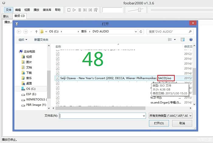

b.         打开电脑上存储的SACD.iso文件(图48):
Figure 48

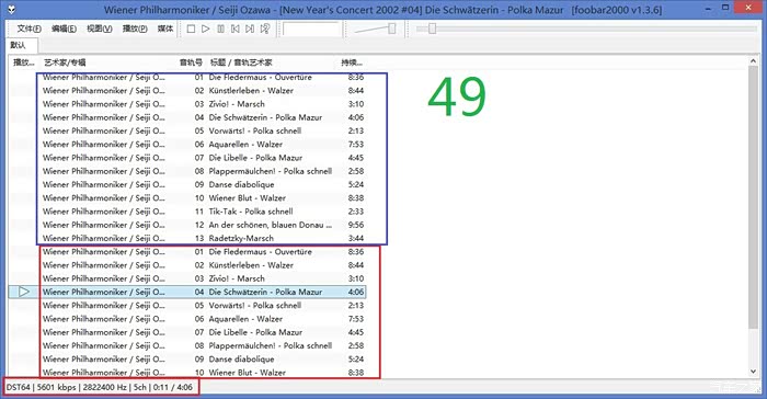

c.         点击播放,一般一个SACD光盘上有同样的音轨文件两套,其一是立体声,其二是多声道。见图49播放界面,蓝色框内是两声道音轨,红色框内是多声道音轨,播放时在左下角会显示信息。以下图为例,正在播放多声道音轨,编码方式为DST64(DSD的压缩编码);码率5601kbps(播放时动态变化);采样频率2.8224MHz;5声道,易知码率经过了压缩。(前面设置ASIO驱动模式设为DSD,播放时有些会遇到不发声音之情况,本人目前尚未找到好的办法解决,各位可提供方法;但不影响转换为wav,故不在此教程中详细探讨该问题)
Figure 49

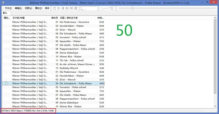

d.         注意,如果前面步骤SACD解码器设置时,将ASIO驱动模式设为PCM,那么播放时会显示不同的播放信息。主要是采样率不是2.8224MHz的DSD格式了,而是按您上面设置的PCM采样率,见图50(176400Hz)。
Figure 50

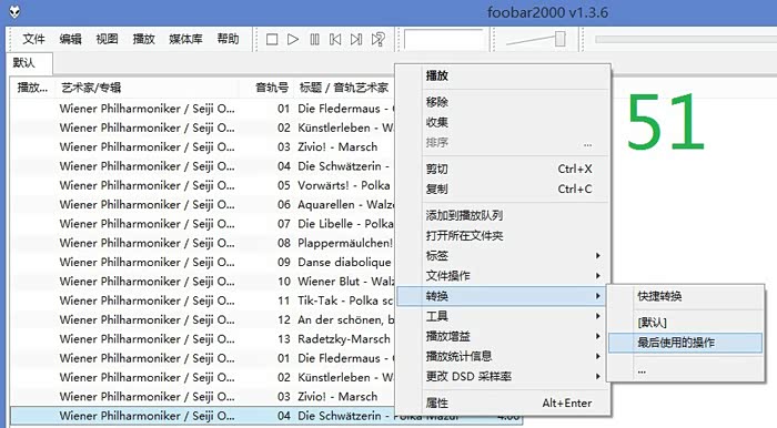

e.         同前,右键点击需要转换的音轨,在弹出的菜单内选择转换,并设定一些转换参数,或者使用预设的快捷转换设置,将所选音轨转换成wav(图51):
Figure 51

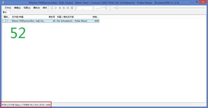

f.          再用foobar2000播放刚才转换后的wav文件,观察图52播放界面左下角文件信息的变化:编码已经变成PCM;码率高达21168kbps;采样率为您所设置的176400Hz(是CD格式44100Hz的4倍);5声道。可以计算出量化位数达到24bit(24×176400×5=21168000),也就是说,您已经将1bit DSD编码的SACD音频流转换为24bit/176.4kHz的多声道PCM编码的高清wav音频文件。
Figure 52

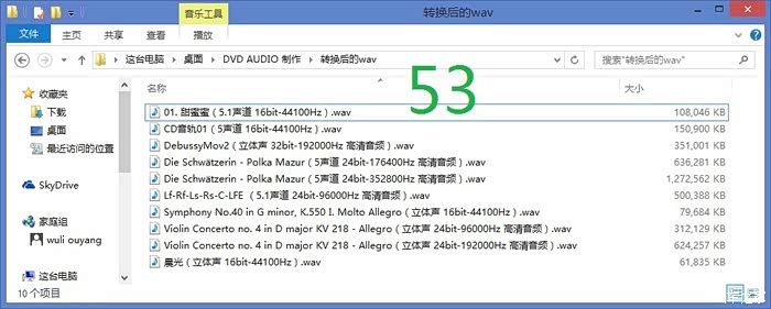

图53是将我们通过上述方法转换的wav文件一览,文件名后面的括号内标出量化位数和采样频率,16bit-44100Hz是CD音质;大于它我们都将其称为高清音频。相同时长的音乐,量化位数、采样频率和声道数越大,文件也越大。
Figure 53

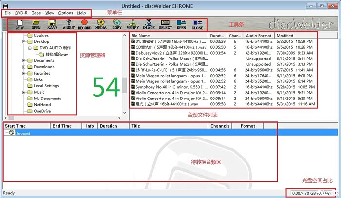

a.         运行discWelder软件,界面如下图54:如同所有的windows软件,有菜单栏、工具条;中间左边区域为“资源管理器”,可以从中找到您存放音乐文件的目录位置;中间右边是找到文件目录后,该目录下的音频文件列表;界面下方是选择好需要转换的音频文件区及其详细信息;右下角有一个“光盘空间占比”信息,一个DVD光盘共4.7G,您欲转换的文件已经达到多少G了(为刻录成功率计,不宜选择太多的文件,占比在90%左右就行了)。
Figure 54

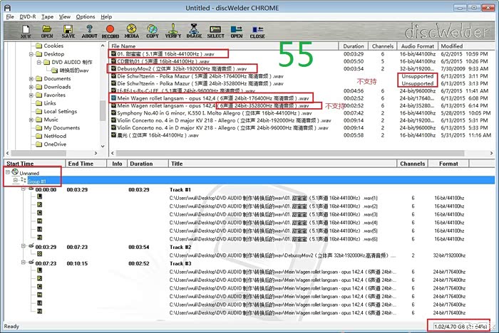

b.         选择欲转换的音轨(图55)。在“音频文件列表区”双击您欲转换的音乐文件,双击后该音轨会跑到下面的“待转音频区”,这里面的文件结构为两级:Album(唱片)和Group(组)。图中左中红框内显示的“Unnamed(未命名)”即为唱片级别,只有一个唱片目录,可以右键点击“Unnamed”,重新命名;而“Group #1”为组级别,意为“第一组”,一个唱片下可以有多个“组”,而且也可以右键点击重命名。插入一个新组时,可以在“Unnamed”位置右键点击,用“New Group(新组)”或在“Group #1”位置右键点击,用“Insert Group(插入组)”方法建立新组。您可以选择不同的组,将“音频文件列表区”的音轨双击导入到您所需要的组中;当然,您也可以不管上面的啰嗦,只将所有音轨导入到一个组也行,默认情况就是只有一个组。
Figure 55

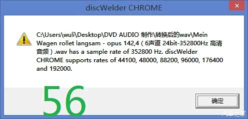

c.         有些文件不支持。上图55中,音频文件列表区有些音轨后就直接显示“Unsupported(不支持)”字样,此处表示“Audio Format”音频格式不支持;有些是不支持过高的采样率文件,比如导入上图中的“24bit-352800Hz”音轨时,会弹出下图56对话框,说明目前软件仅支持采样率为44100、48000、88200、96000、176400和192000的文件。
Figure 56

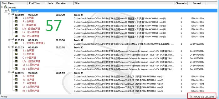

d.         教程中选了4首音乐,有6声道、有5声道、也有立体声的,声道具体意义参见图57中的红色文字说明。上面一排信息说明音轨的开始时间、结束时间、信息、时长、标题、声道数以及量化位数和采样率格式等;右下角说明空间占比。一个DVD Audio光盘,可以容纳立体声CD音质的文件量约90首歌曲,相当于6个CD光盘;如果与一个CD光盘同时长,其音质也就会6倍于CD。
Figure 57

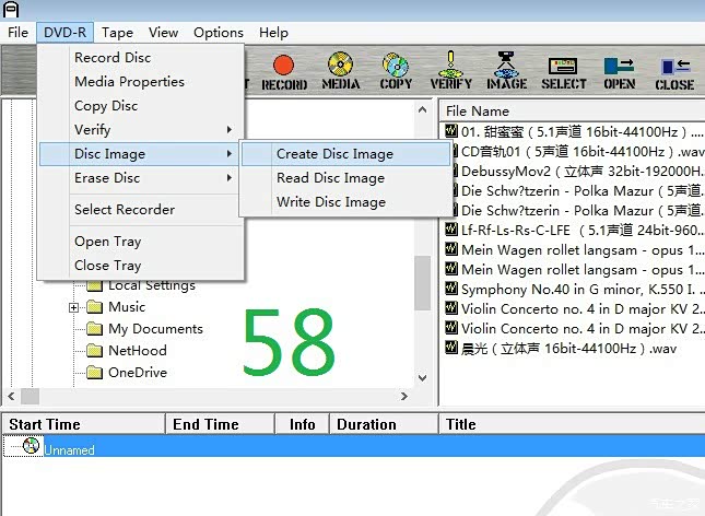

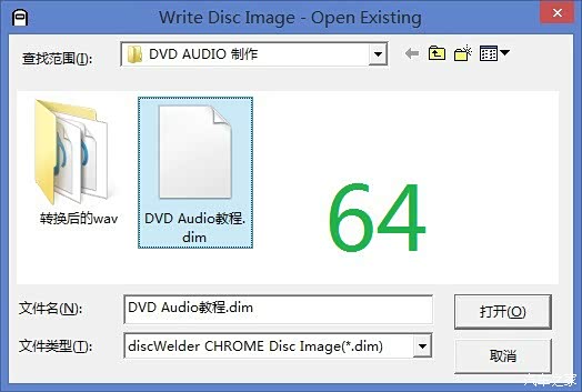

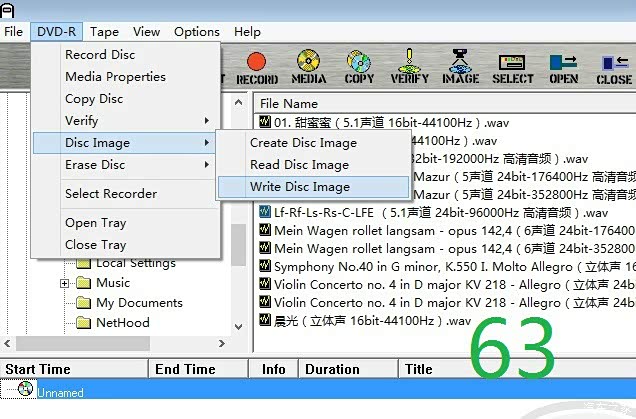

e.         开始制作光盘映像文件。菜单栏: DVD-R > Disc Image(光盘镜像) > Create Disc Image(创建光盘镜像),也可以使用工具条上的“IMAGE”按钮。见图58.。
Figure 58
f.          弹出对话框,设定文件名和映像文件保存位置,文件后缀为.dim(图59)一切就绪,按“保存”按钮。
Figure 59

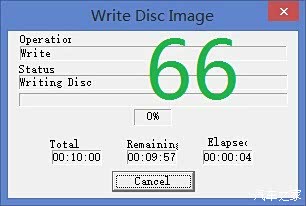

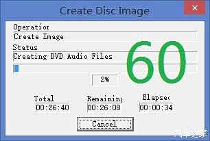

g.         弹出图60所示信息,开始创建DVD Audio文件。一张4.7G的光盘量,需要转换约1-2小时,很长,但很值得。您大可以利用这段时间去干干别的,做做老婆交代的家务、活动活动筋骨…,否则,河东狮吼也许会先于美妙的音乐到达您的耳朵。

3.3. 刻录成DVD Audio光盘
我们介绍两种方法将上面制成的dim映像文件刻录成光盘:其一是discWelder软件本身;其二是UltraISO软件。

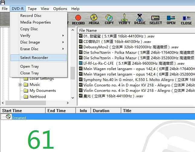

a.         将一张空白的4.7G DVD光盘插入可以刻录的光驱。运行discWelder软件,在菜单栏上依次点击: DVD-R > Select Recorder(选择刻录器),也可以使用工具条上的“SELECT”按钮(图61)。
Figure 61

c.         回到软件界面,点击菜单: DVD-R > Disc Image(光盘镜像) > Write Disc Image(写入光盘镜像),也可以使用工具条上的“IMAGE”按钮(图63)
Figure 63
d.         出现对话框(图64),找到您转换好的DVD Audio镜像文件(.dim),点击打开。
Figure 64
e.         出现对话框(图65),设置刻录器的一些参数,可以将刻录速度设置慢一点(图中红色方框位置),以免刻录失败。然后点击“Start(开始)”按钮
Figure 65
f.          软件即开始将dim镜像文件刻录成DVD Audio光盘(图66)。完后,您就可以拿到爱车上去欣赏了!当然也可以在家里使用能够播放DVD Audio的播放器欣赏
Figure 66

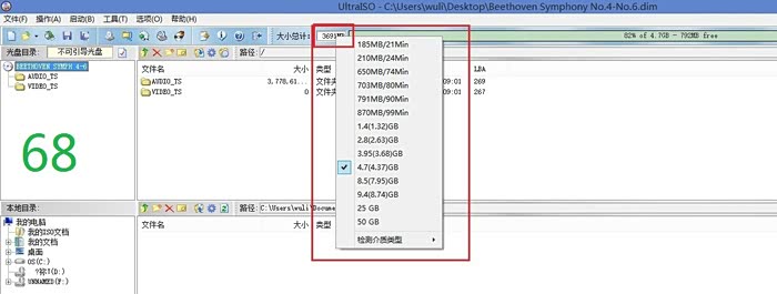

a.         运行UltraISO软件,界面如下图67。有菜单栏、工具条、光盘目录区和本地目录区。菜单栏上依次点击:文件 > 打开,或者使用工具条上的“打开”按钮,出现“打开ISO文件”对话框,需要从该对话框右下角中,将打开文件类型设成“所有文件”,则可以查看到所存储的dim镜像文件。
Figure 67
b.         放入一张空白DVD光盘到电脑光驱,点击下图68中红色小框示意的位置,选择您的光盘类型,或者点击“检测介质类型”,让软件自动检测。右边“大小总计”后面信息指示出您文件的大小以及占用光盘空间。同时可以将光盘进行重命名:软件左上“光盘目录”区域,右键点击光盘符号后的名字,可以重命名。
Figure 68

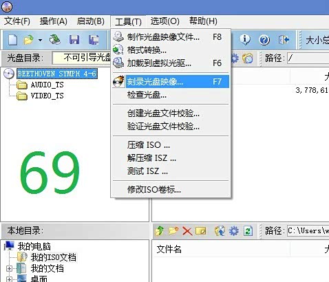

c.         回到菜单栏,依次点击:工具 > 刻录光盘映像,或者使用工具条上相应的按钮(图69)。
Figure 69
d.         弹出对话框(图70):选择刻录机;设置写入速度(不宜太快);按“刻录”按钮,软件开始刻录。成功后(一张常规DVD光盘约10分钟刻录完毕),您就可以在车内,在家里,欣赏您自己制作的、高品质的、多声道环绕的音乐了!
Figure 70

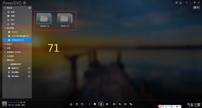

在拿到车上播放之前,您也可以使用PowerDVD软件在电脑上事先鉴别一下所刻录的光盘信息。
a.         插入所刻DVD Audio光盘到电脑光驱,运行PowerDVD软件(本教程使用11版本)。参见下图71。一般情况下,PowerDVD不能自动读取DVD Audio光盘文件,此时需要从软件界面上部选择“音乐”标签;在左侧的“计算机”中点击相应光驱,软件界面中央出现两个文件夹:AUDIO_TS和VEDIO_TS,双击AUDIO_TS进入该文件夹,会发现里面存有音乐文件.AOB;在相应的音乐文件前面的小框内勾选,点击软件界面下方的“播放/暂停”按钮即可播放(或者双击音乐文件也可播放)

b.         在播放音乐时,点击软件右上角的“设置(小齿轮)”按钮,出现图72所示的设置框,点击 信息,在“音频属性”栏目下,可以看到所播放的音乐的详细信息:格式、采样率、声道数以及比特率等(譬如图中的音频文件为LPCM编码、采样率高达96kHz、5.1声道、比特率高达13824kbps,可以计算出其量化位数为24bit)
Figure 72
