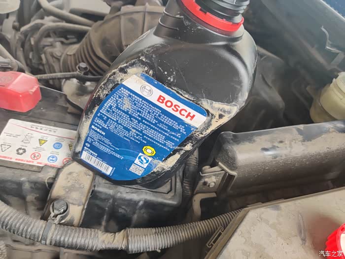

用的淘宝bosch不知道真假,希望一个月后我还在,价格40一瓶好像

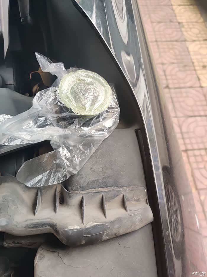

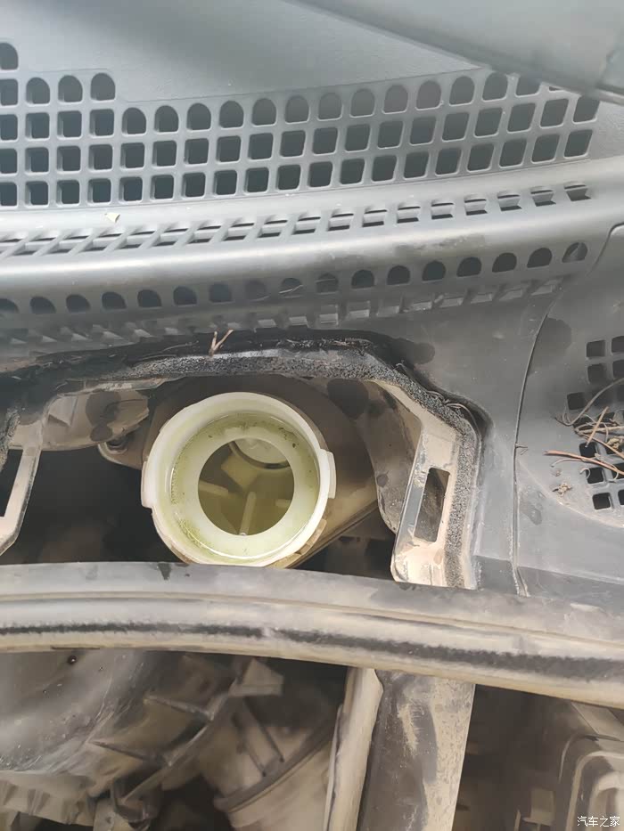

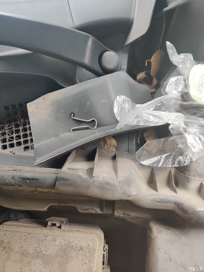

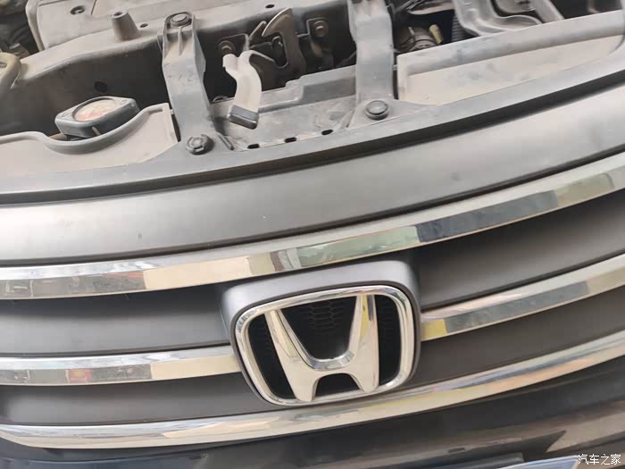

那个小勾子的作用就是把过滤网挑出来,没有啊我都不知道怎么抽油
油抽干净了了,刚开始感觉不脏,因为内径4mm管小了,然后就看着还很轻

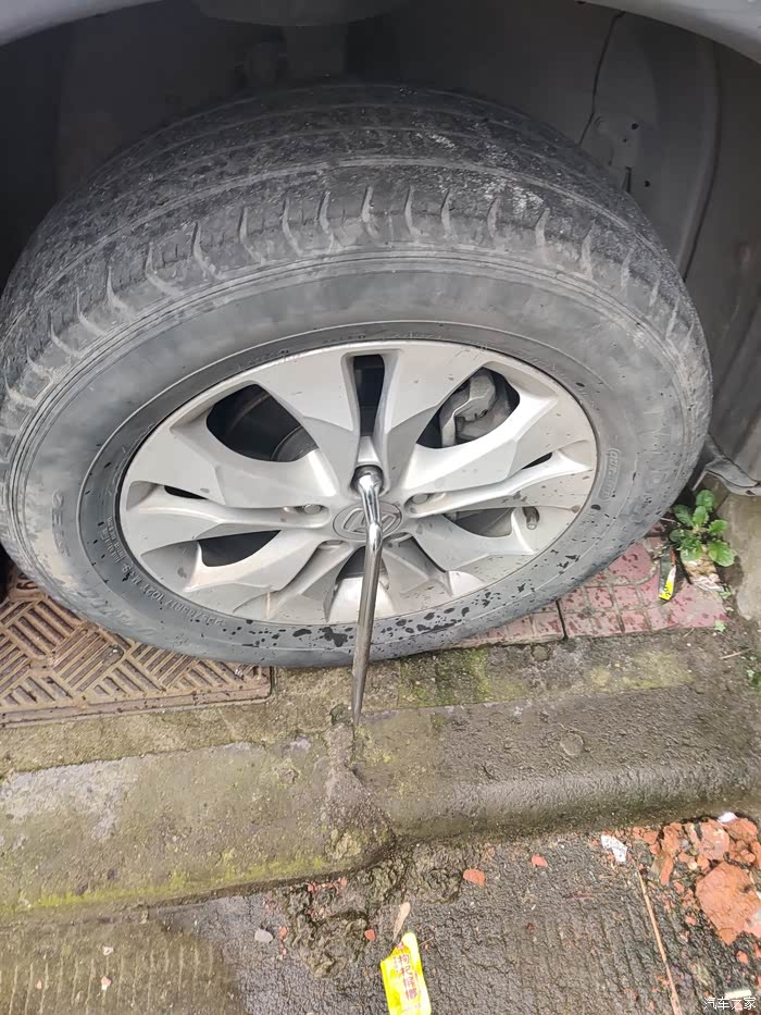

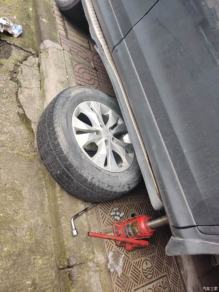

抽完走顶车拆螺丝,其实顺序是右后>左后>右前>左前,但我到第三个的时候才想起来拍个照,所以就哈哈哈了
拍个照吧,手动的

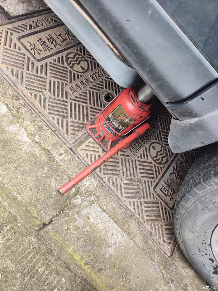

螺帽放一起还有其他配件,轮胎发放车下,以防你的千斤顶也是假冒伪劣
刹车盘也老了,不过还能再活五百年。因为就我自己,但感谢母胎单身三十年,所以就一个人动手加油,踩刹车,看油到位没,记住一定别让油壶空了,不然进空气,刹车盘这边出油口绑扎实了应该还好。

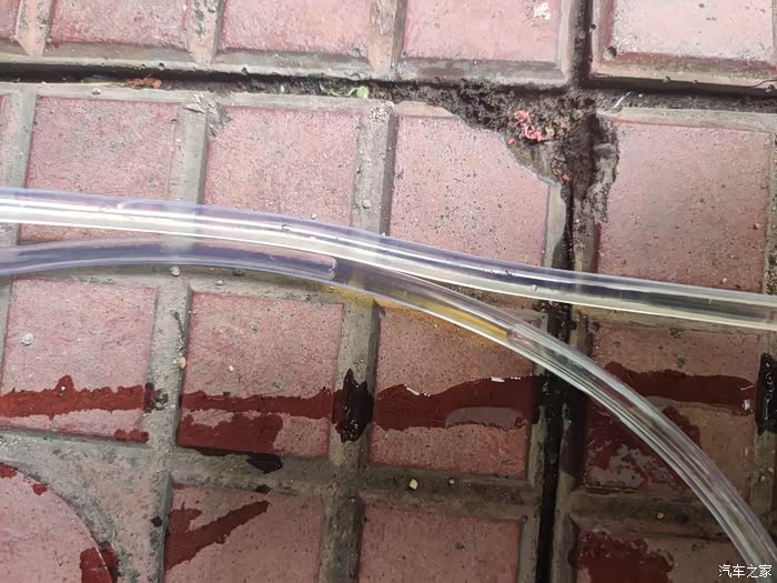

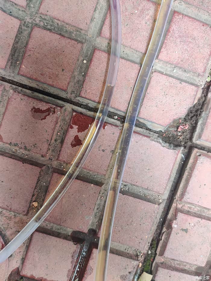

这张照片看着新旧的油颜色差距不明显?
那这张应该明显点了吧!
