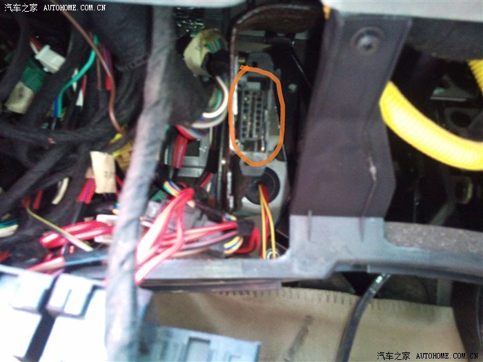

06年480的的气晕没有!我折腾了好几个小时没有找到,我的车是后加的遥控看来没有这个功能!不过我看见那里面有好几个插座,有遥控天窗的,防盗喇叭的插座,还有个是什么刹车的插座,再有两个插座一个是白色的和一个黑色的比较宽一点的插座没有名字不知道是干啥用的。没看见那个绿色的插座和那个黑色的插头!

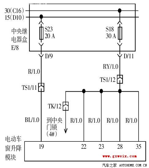

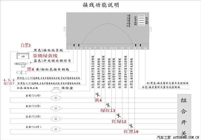

凡是07年(包括07年)以后的车都能使用原车ECU,锁车自动升窗。旗云车如果是中联“线束”,ECU是BOSCH,的,都引出线了,奇瑞太不厚道了,无语......。
在新奇军看见有的老旗云自己改的锁车升窗 其实就是在继电盒里有个插头 插上就行了 下面上图 全程自己施工 照片比较少 先把上图四个螺丝卸下来然后把中间俩螺丝帽卸下来 再把两边的白色卡子往下转 然后拽下来 先把右边的拿下来 再拿左边的 中间那个黄色的小盒跟白色卡子卡住的黑盒是可以分开的 先拿中间的盒子 然后把黑色的盒子往上抬 还是先抬右边的 在抬左边的 就可以拿下来了 拆开后 找个绿色跟黑色的插头 每个车线的位置都不一样 我打开没找到 就把里面的线全拽出来找了 最后往上按的时候可费了不少事 所以尽量别把线都拽出来找啊找啊找线头 终于发现了 我的车居然给我放在最里面 ...诶 就是图上的俩线头 一个绿色的 一个黑色的 绿色的...

你问的“插痤”是:OBD诊断接口。是用“车辆检测仪”检测(ECU)整车数据,读.写.数据,清除故障码,等等......使用的。很多功能。旗云的OBD接口插座,和别的车不一样,OBD各脚的功能排列也不一样,旗云车是欧洲OBD1标准,07年后太部分车是美国OBD2标准,‘掏包’上卖的行车电脑 全是OBD2.
