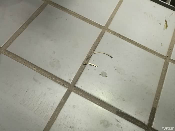

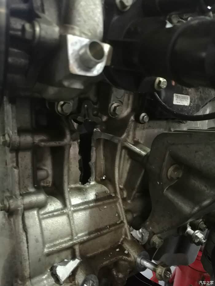

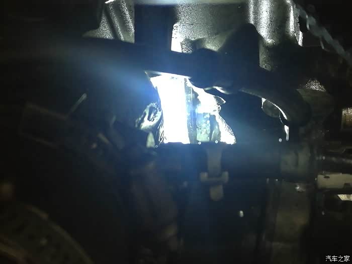

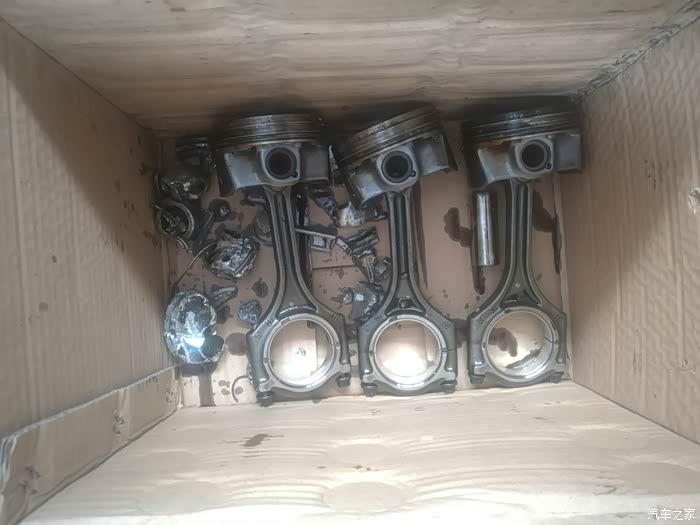

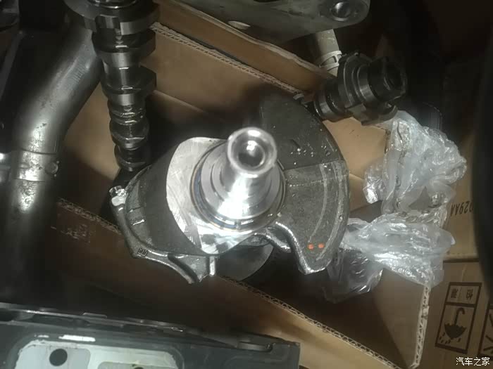

 在一周之前出现地板油4000转左右动力不连续,发动机发出“哒哒”的声音(有视频),后来到4S店检查,说是油品的问题,让我换换油,过段时间再去。我一直是加中石化的95号油,我回去加了中石化98的,一开始好了两天,到昨天晚上,又出现了同样的问题(中间没有加别的油),当时比较恼火,直接油门到底,结果5500转发动机发出“嘭”的一声,紧接着一连串警报。停车后发现机油漏了一地,无法启动,拖到4S店检查后发现曲轴箱破了一个大洞,最外侧的活塞碎了。眼看着发动机报废了。
 我百度了下ecoboost发动机的问题,发现蒙迪欧有同样的问题3W-5W“积炭--发动机爆震--爆缸”,发动机出现的“哒哒”声应该是爆震发出的。
 目前车在4S店等候福特中国处理。看福特中国的态度了。希望我是第一辆也是最后一辆。

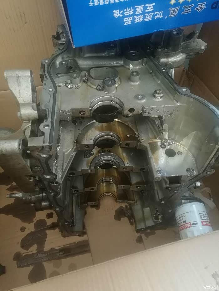

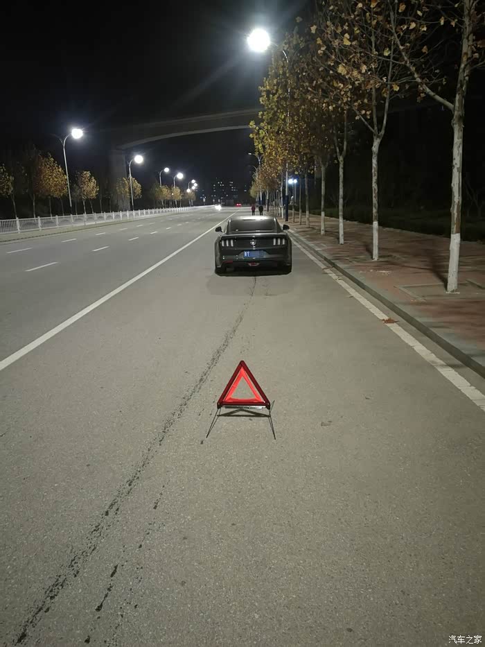

机油漏了一地

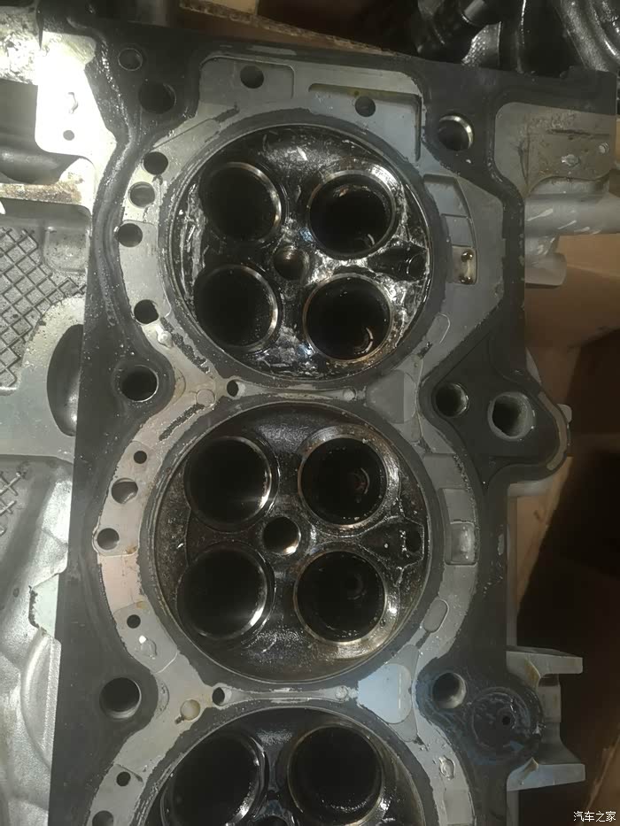

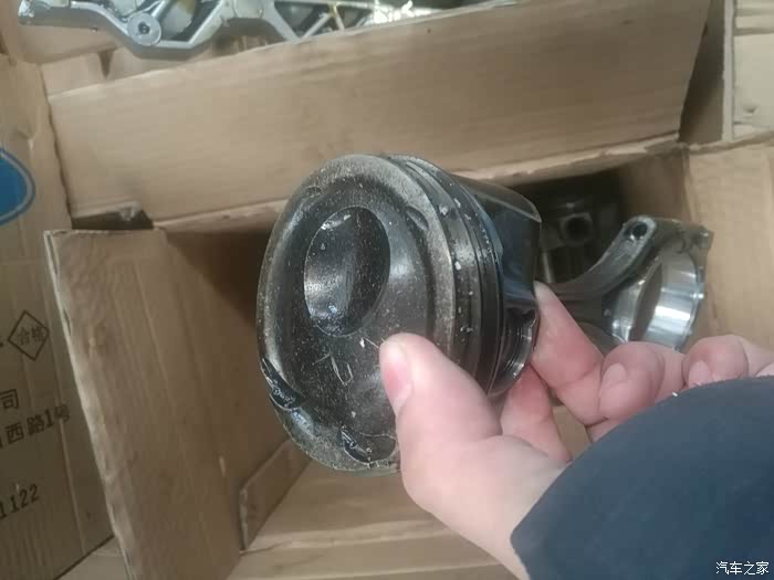

发动机碎片

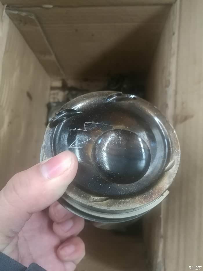

最外侧火花塞损坏
发动机碎片

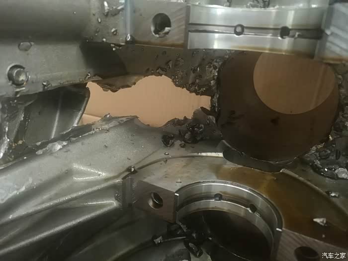

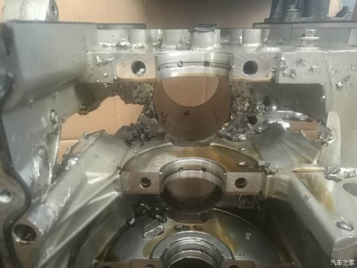

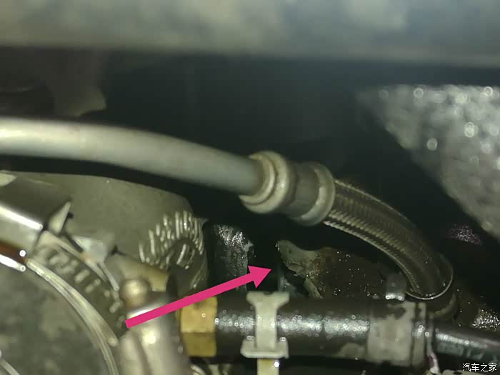

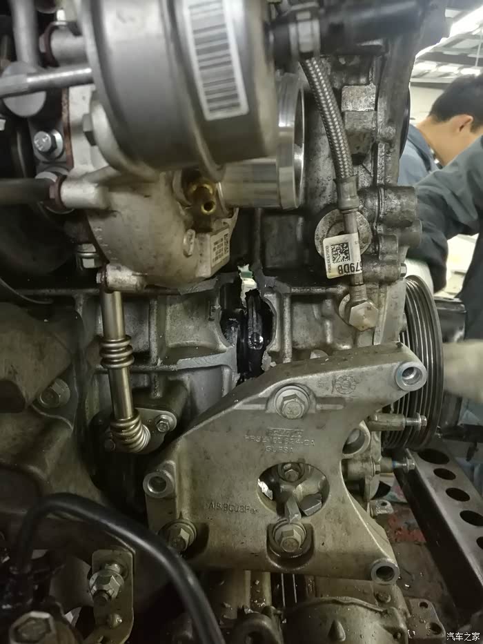

破洞
手电照了下,亮光的地方就是破洞。
