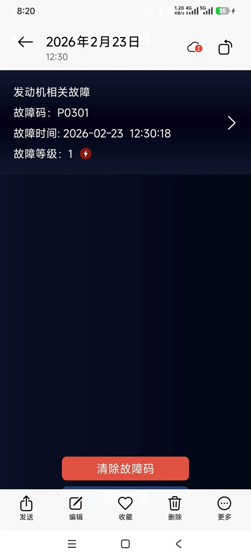

兄弟们,09福瑞迪手动,OBD检测出现这个,是换
6
问答帖
6
陕西
2026-04-14 05:59:23
踩油门加速时不时抖两下,
2026-04-14 06:12:01
加速抖动 怠速不稳或者低先检查一下节气门 火花塞 点火线圈 清洗一下喷油嘴,车年头长了有可能是积碳或者是点火系统问题引起的。
陕西
2026-04-14 06:39:41
还有就是,这个问题像是换完空滤出现的,
山东
2026-04-14 06:43:35
P0301就是1缸缺火,你这换完空滤才出问题,先查空滤是不是没装严、漏风了。再看看1缸的火花塞、点火线圈,老车积碳也容易搞这毛病,别光清故障码,要把根源找出来。
吉林
2026-04-14 09:11:41
P0301第1缸点火系统工作异常,导致该缸不点火/点火弱,发动机动力断档,出现加速抖、闯动。
山东
2026-04-14 12:14:40
换点火线圈 火花塞顺便也换掉吧
上海
2026-05-07 13:22:27
我的是P0304,火花塞,喷油嘴,线圈都替换过,依旧,就进气歧管没法个人整了,算了,就是冷车报,热车不报,就这样了
