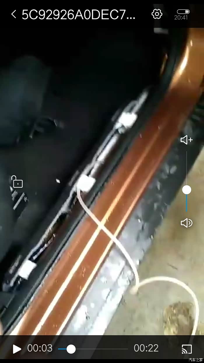

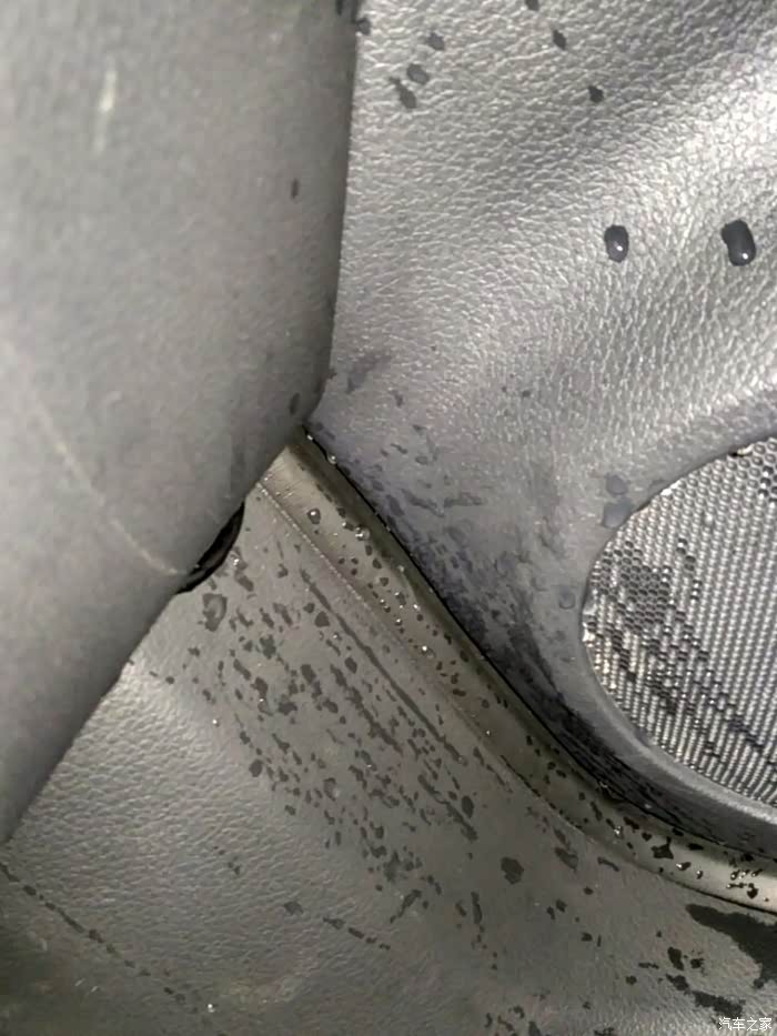

    回到家把左右车门门槛压条拆开,好家伙副驾驶座位脚底就是个水池子,一池子水,赶快找了条水管抽,要然电线就在旁边,电线路就麻 烦了,两条管用时大约半小时,大约抽了一家用水桶那么多水,抽完水用毛巾再稍微洗干净点,感觉差不多了。

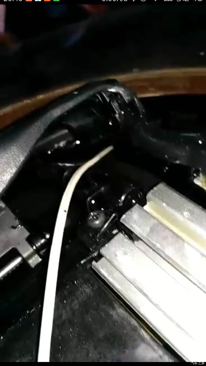

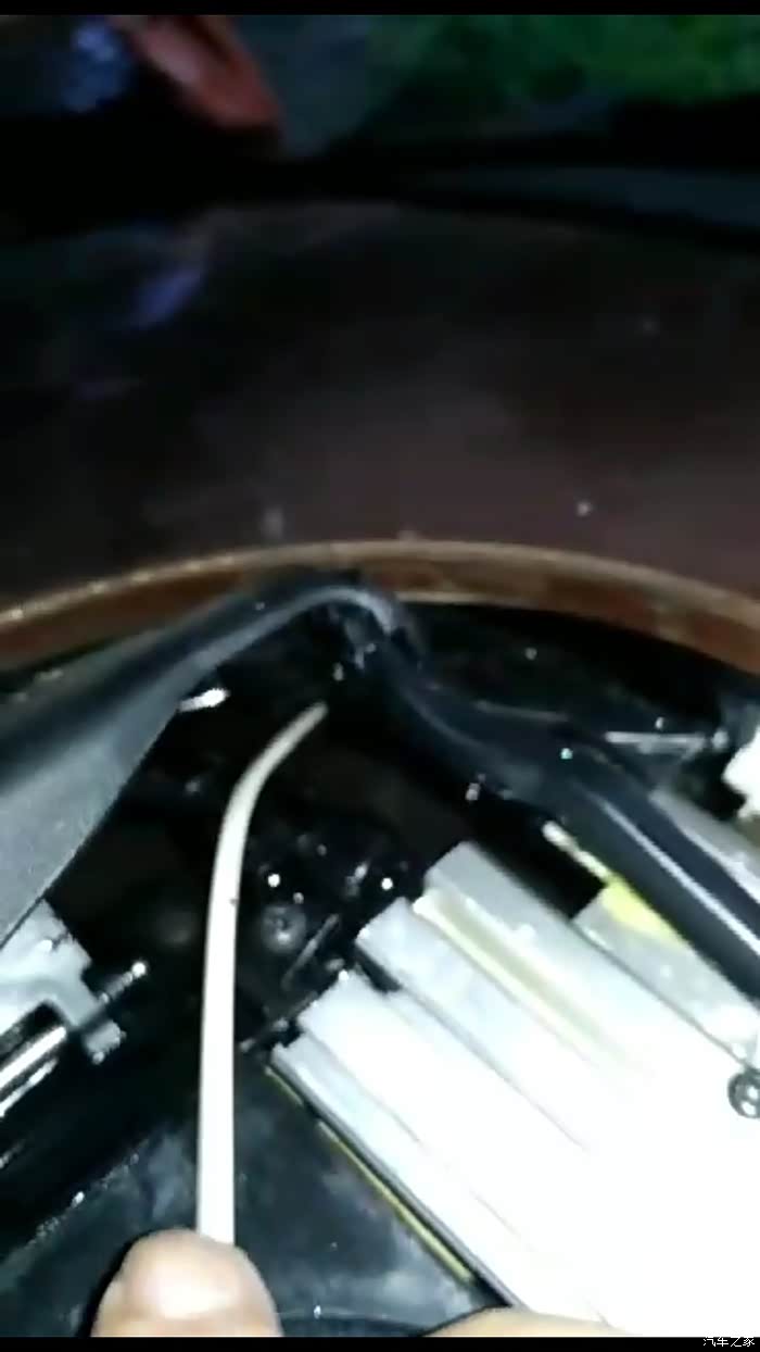

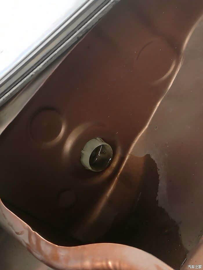

   接下来找问题,打开天窗前面水槽还有积水,先找到出水口再说,用根光纤电线通下去有1.5米左右,然后通不下去了,积水也没流走。

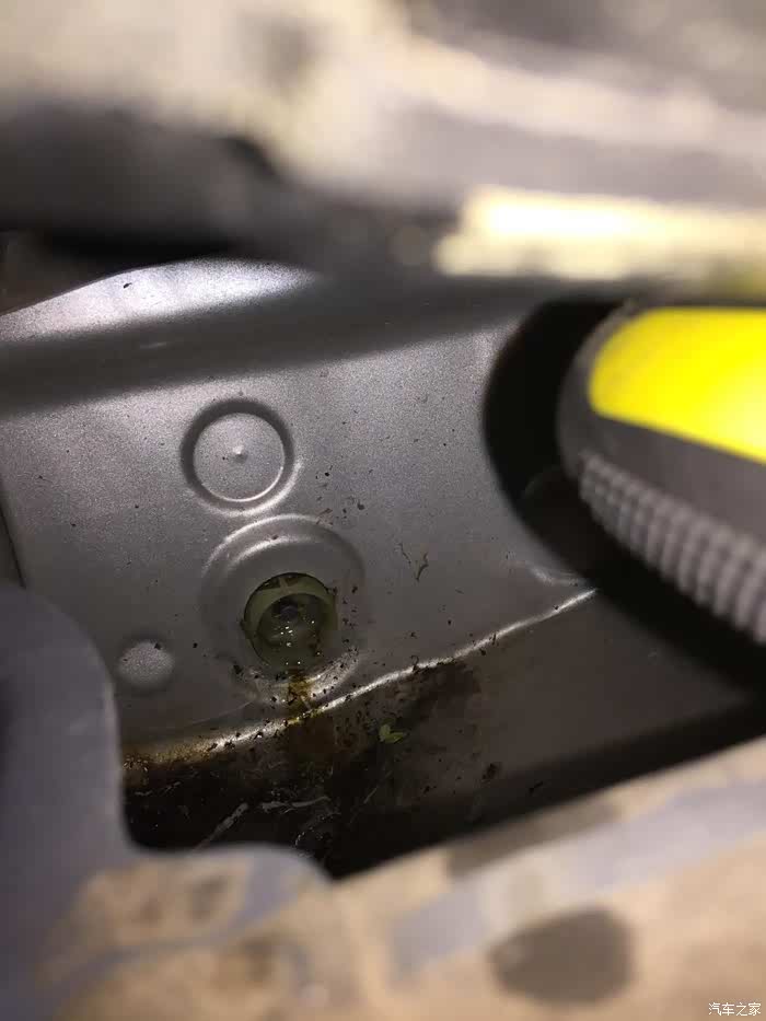

   再找出水管末端,打开机盖没有发现出水口在哪里,最后网上搜索,发现有个网友发帖子原来要拆掉雨刮臂、雨刮导流板才能看到,原来是 这里都塞了,建议拆掉障碍物就可以解决堵塞的问题,这个障碍物第三天4S店说是一个单向阀,我很吃惊,这个天窗排水管要设置一个小于排 水管好几倍流量的单向阀在这里吗?这样不是直接造成它堵塞吗?这样的设计缺陷也能做出来吗?

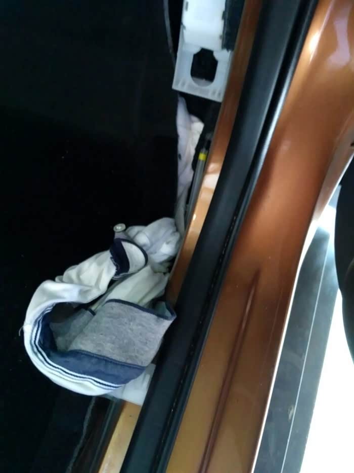

拆开右边门槛饰板副驾脚底一池子水,用碎布不起作用

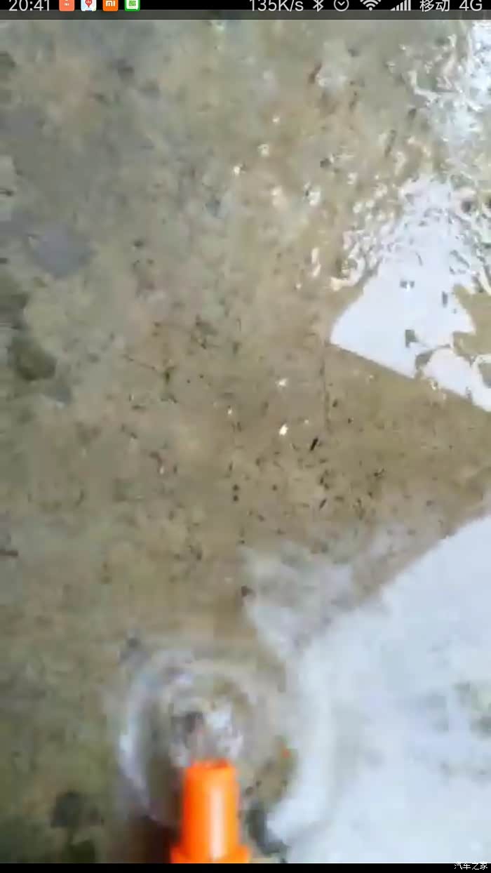

找条水管抽

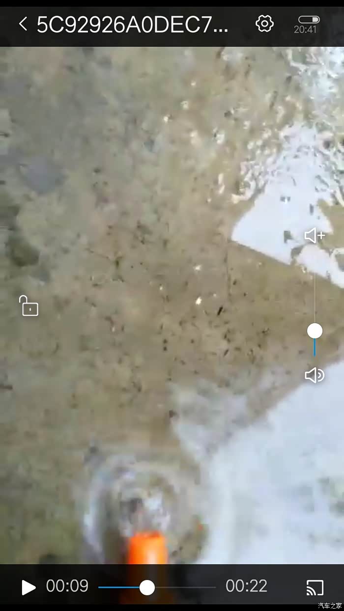

抽出来满地是水
抽了多少看看出水滴出来的波纹就知道了。

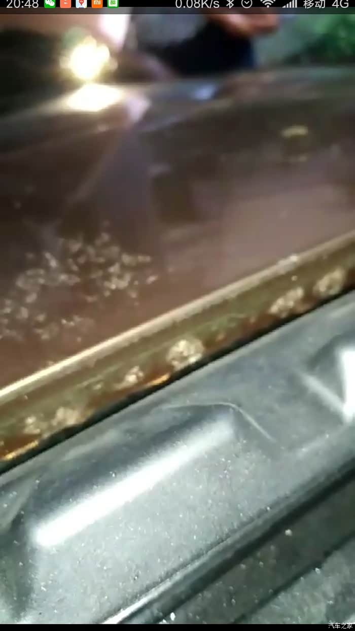

天窗前导水槽,有网友说要打理,去看看是什么挡住了。
导槽里面还是水,找到下水口用光纤线通下去1.5米左右到底通不下去了,但是天窗导水槽的水还是没有疏通下去。
天窗导槽里面没有网友说的树叶杂物什么的,有的只有灰尘和水产生的污垢。

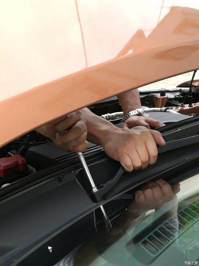

拆掉雨刮导流板,雨刮臂
显示左边天窗导水管的出口
显示右边天窗导水管的出口

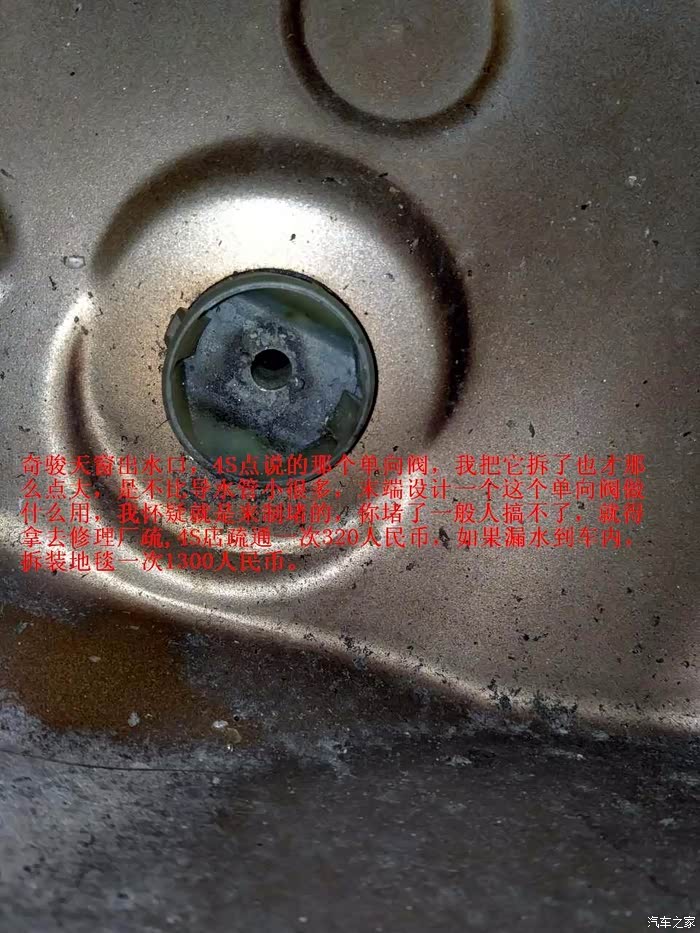

显示出来的导水管出口单向阀,看着就是添堵的设计。
另外一个车主被堵后的照片

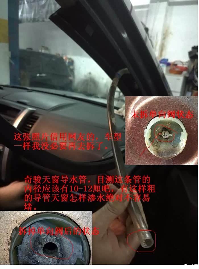

把单向阀拆了成这样
导水管 单向阀 拆了单向阀 对比  有网友说拆了单向阀会有空气倒灌,改进成U型弯管就不会有这个问题。
