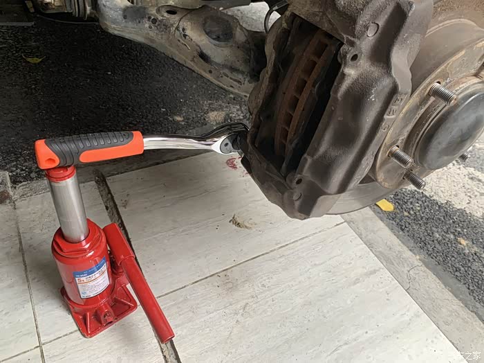

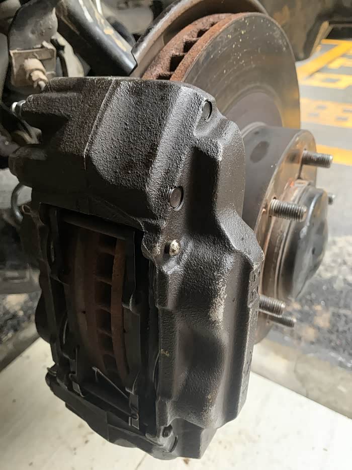

       上一篇作业是:作业拆右轮,检查问题,为什么右轮总是有声音?经过观察,我发现刹车分泵失灵,生锈了不能动了,于是拆了两个螺丝,包好刹车油,安装好轮胎,已经天黑,于是把总成拿回家修,在某宝网上买了些配件等收货。

前几天的作业

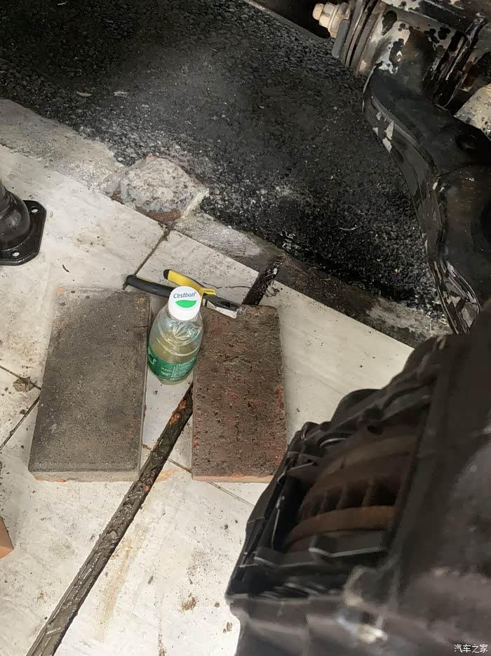

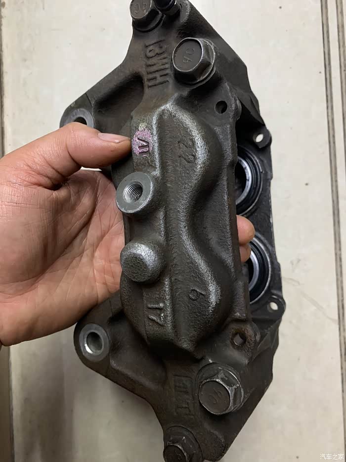

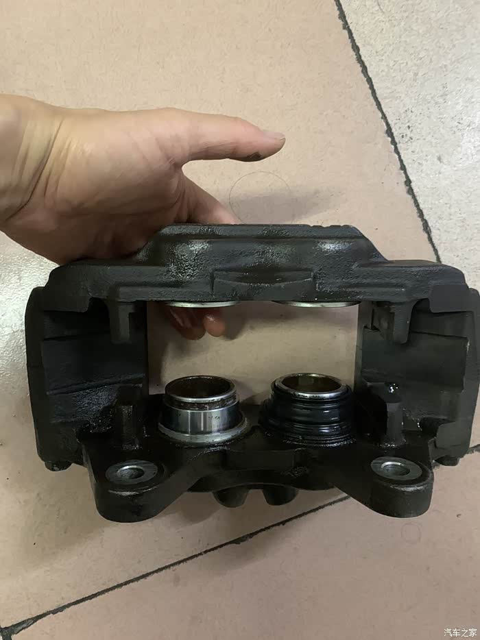

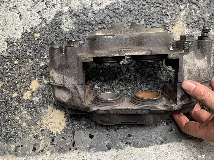

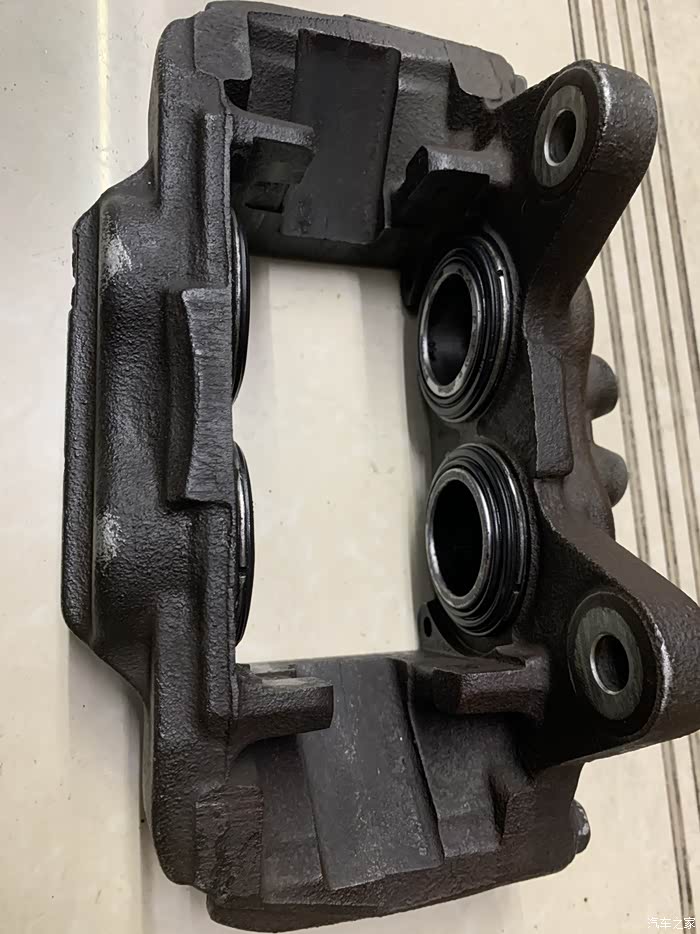

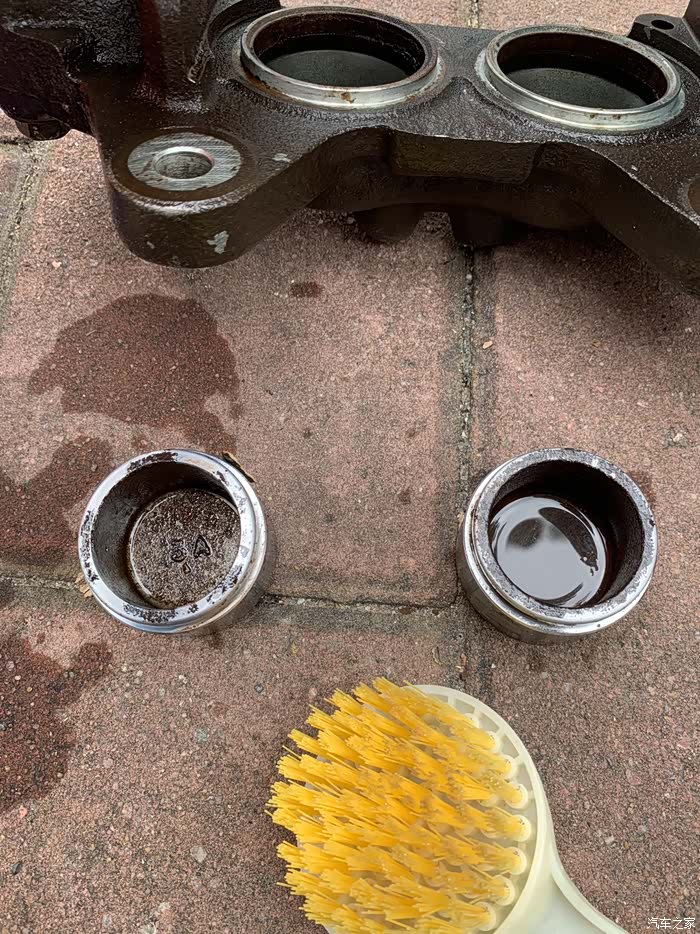

首先把分泵清理,用一字螺丝刀撬开,用除锈剂砂纸打磨干净。

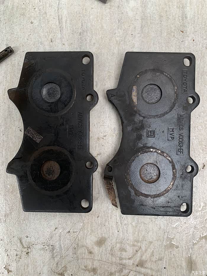

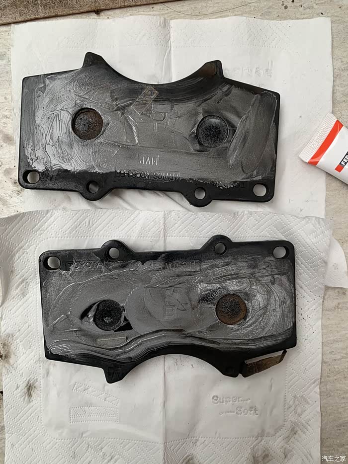

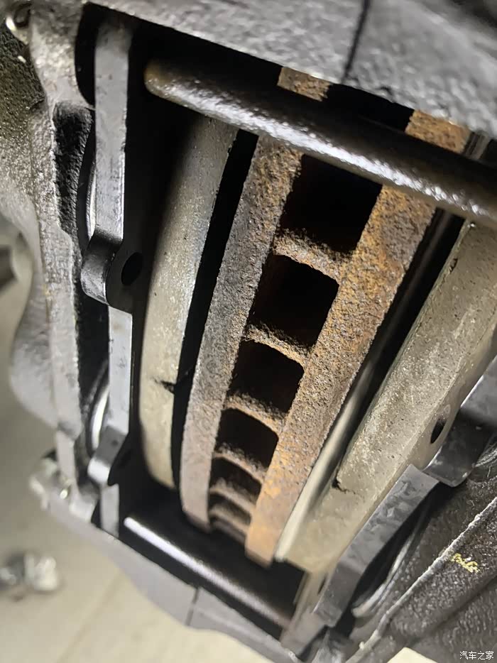

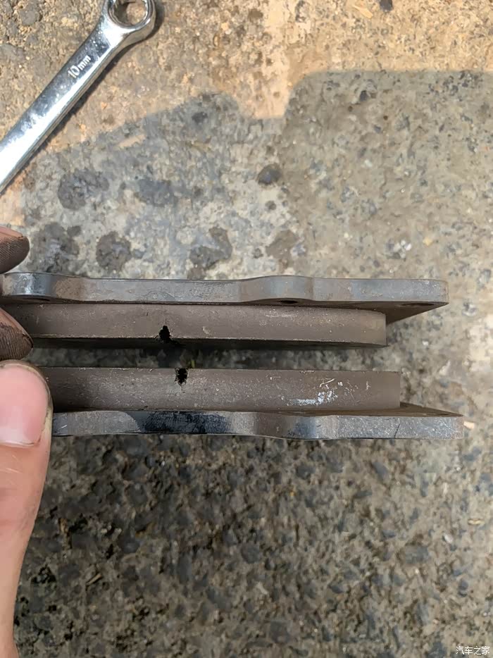

     我发现刹车片一边厚一边薄,是什么原因呢?我在想,是不是一边顶到一边顶不到导致?

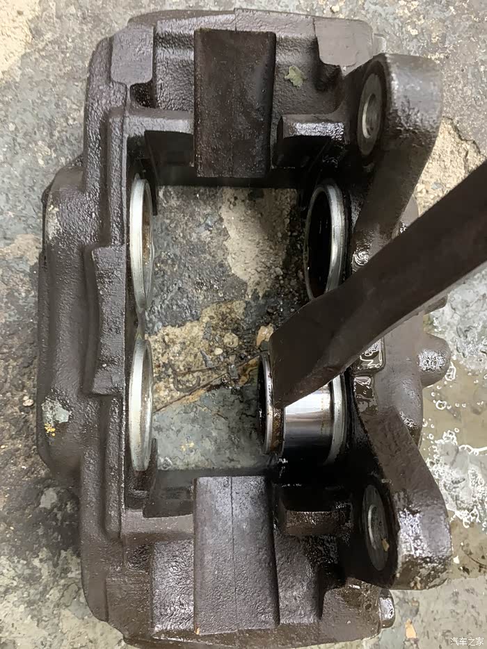

有两个活塞弄不出来

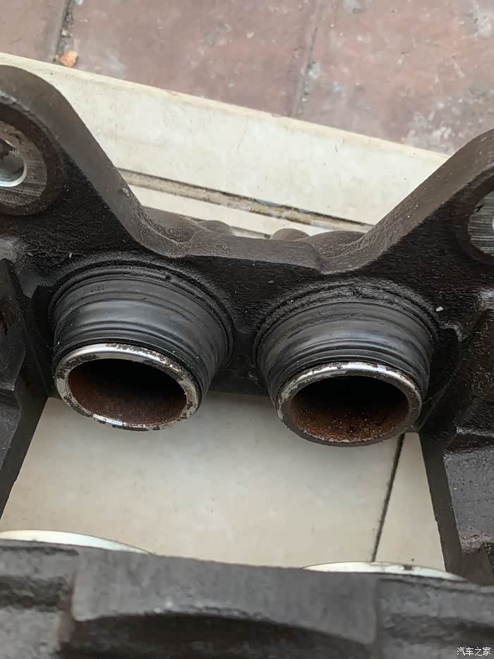

今天的作业:我骑车去一个修车厂借个工具弄,用汽枪不行,只能用大凿子锤
然后回家坐在门口弄,已经下午,拆了几次轮胎累死,才知道修车真的是体力活,不容易。

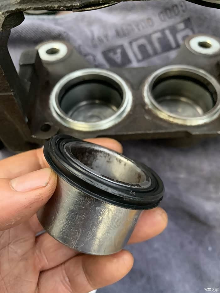

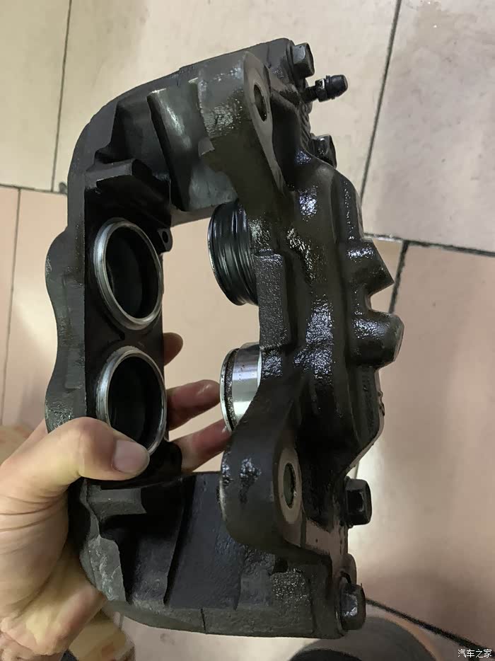

于是开始清洁,想尽一切办法刷,用砂纸,一张1元,买了2张,上午9点弄到12点,那个累,要命,当天睡觉腰痛
清洁完锈,吃个午饭又干,从2点干到4点

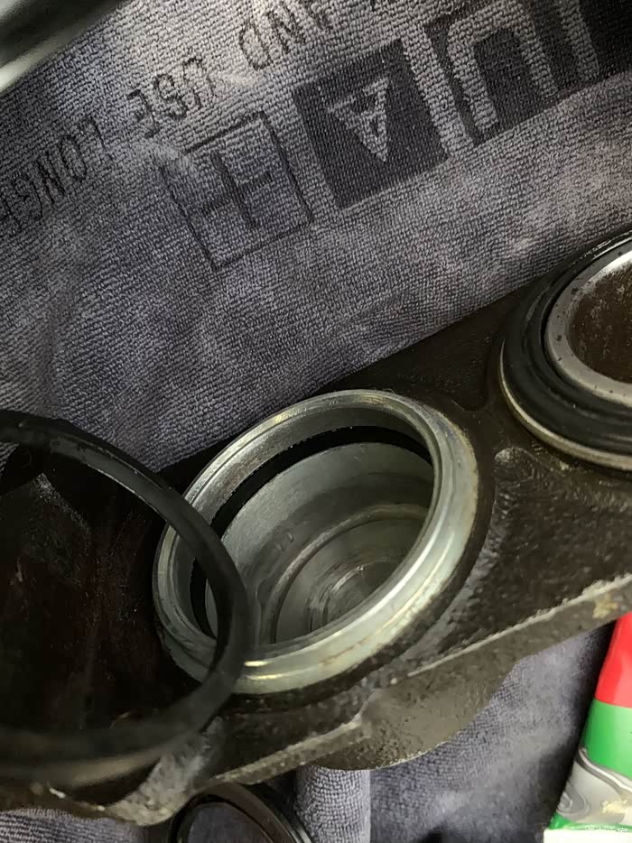

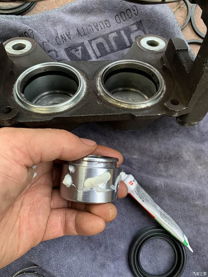

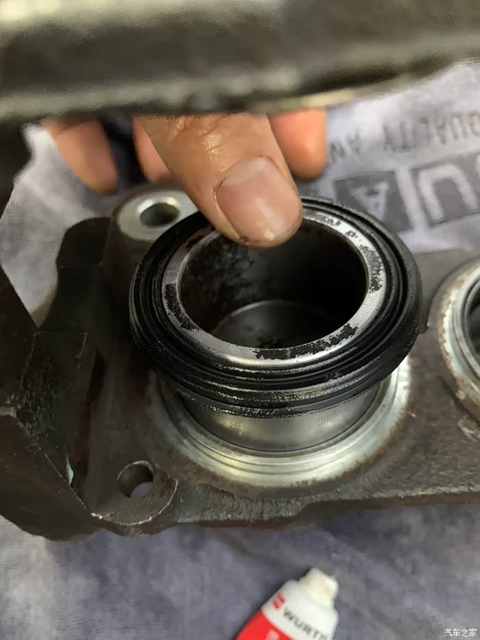

涂满耐高温脂,网上说是德国的,原厂红色的没用,感觉不够润滑。

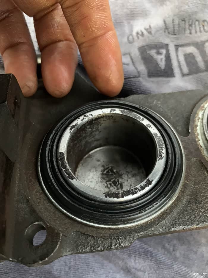

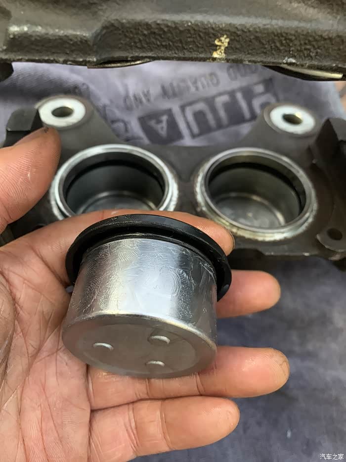

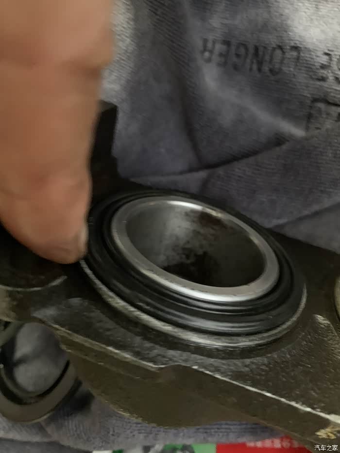

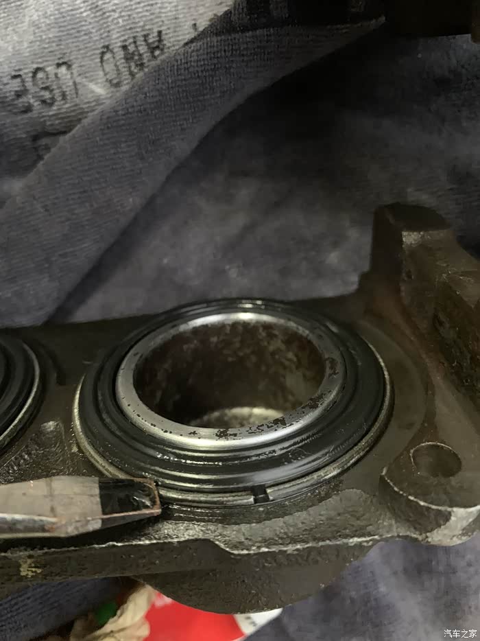

安装买回来的原厂胶圈,先装活塞里面的,发现新的比旧的圈大,这是防刹车油漏出来,质量要好,抹上进口的耐高温硅胶油,一定要硅胶,锂基的润滑油据说会腐蚀胶圈和防尘套,把防尘套里面也抹一点,不多,主要怕不够用,自己用手把活塞压进去
疑问:里面的胶圈为什么新的比旧的大?

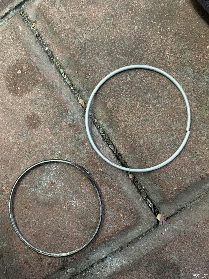

铁圈我把旧的打磨好,我觉得弹力比新的好,于是全用旧的。

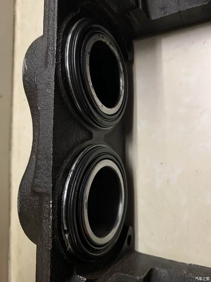

这是成品结果
两只母指用手指尖拉开扣上,搞到我手指痛
检查铁圈扣紧了没有,
疑问:这个是防止里面的刹车油漏出?还是防止沙尘进活塞呢?
成品,已经很漂亮,里面的锈刷不净,我刷好久了,食指几乎都脱皮了。

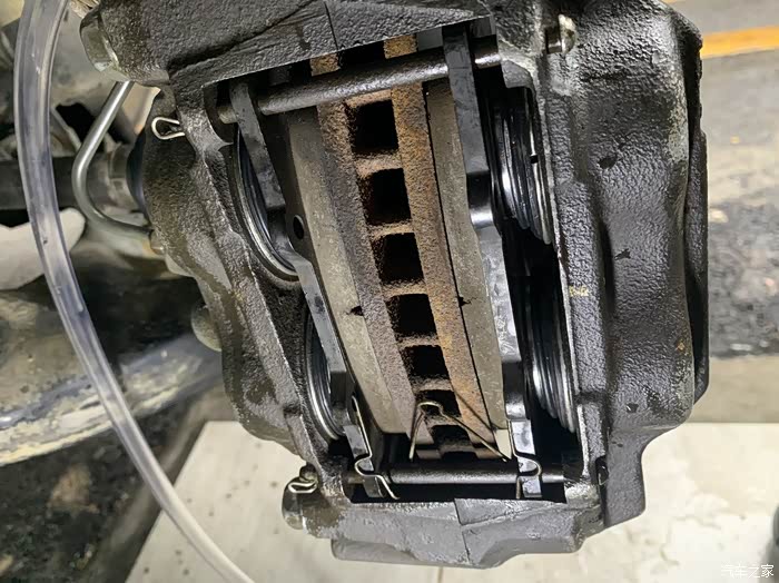

这时已经下午4:30,我去安装,我的车停在一个朋友家旁边。
先在刹车片背后涂上耐高温脂,
疑问:刹车片一块有铁皮报警,另一块没有,正常吗?
谁能告诉我:还有,我的刹车片没有消音止震片,正常吗?

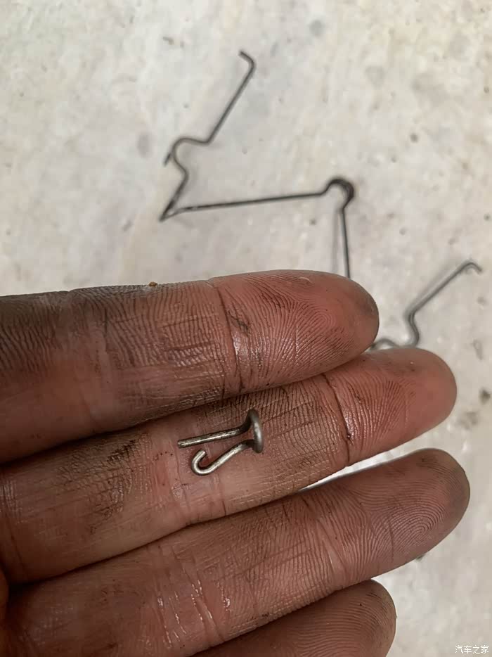

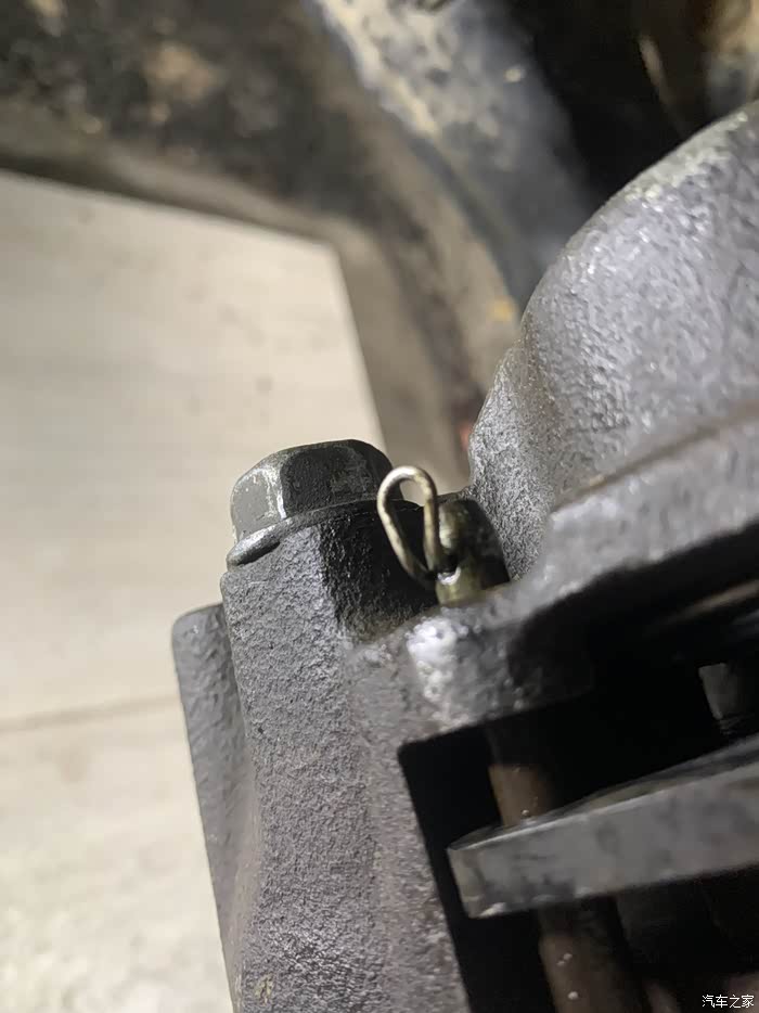

这个插销很重要,别丢了

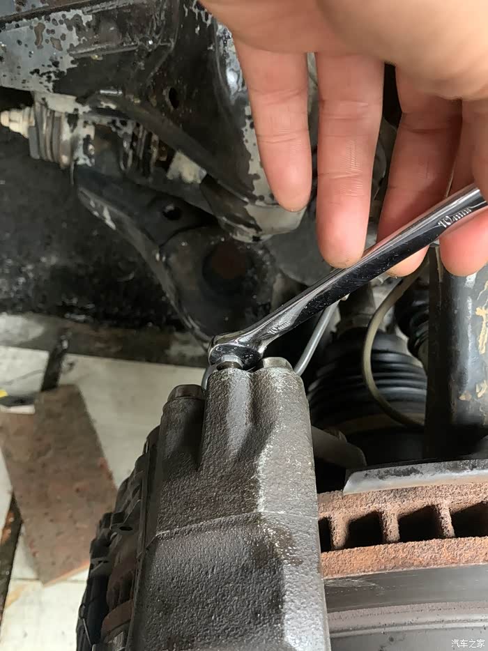

刹车油管接好,用10号板手
开始排气,买了一条胶管,用一个矿泉水瓶接刹车油,用绳子绑在排气口上,我上去着车,每次踩刹车20下,然后下来把油倒回加油口,循环五次,我猜想排空了,用手机录了一个视频自己看。
感觉四个活塞已经稳稳顶住了刹车片,漂亮

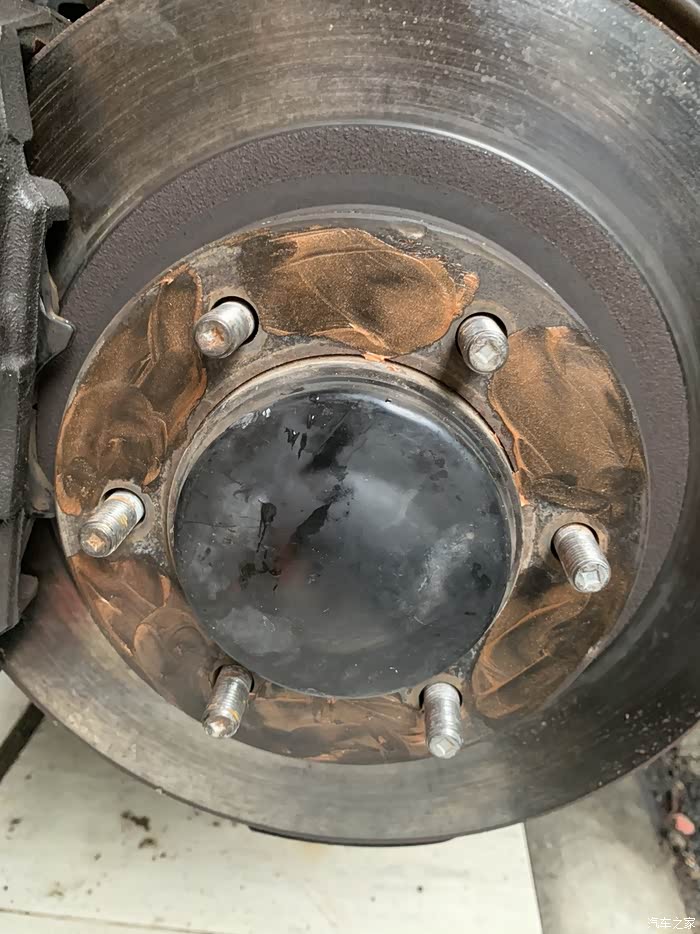

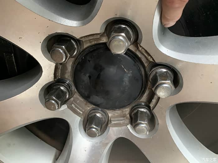

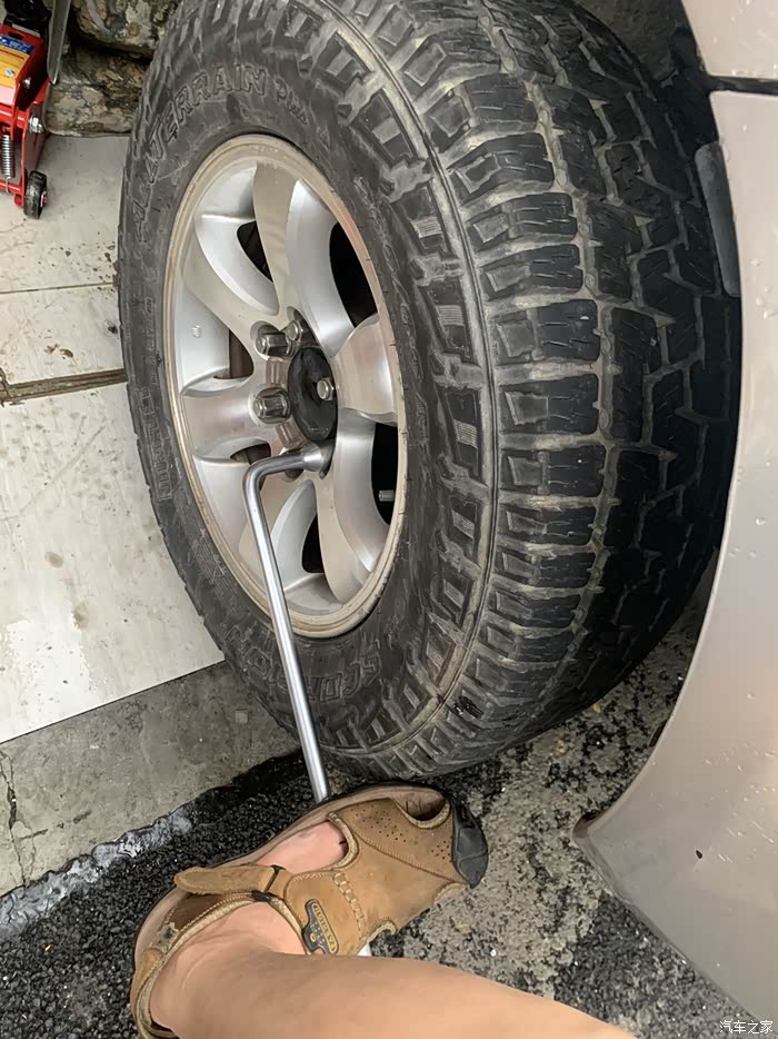

装车轮,在轮彀上涂上防锈膏
车轮轮胎用脚踩到不能再踩为止,这个很重要。我记得在西藏因为一边开车一边拍照我爆了两个轮胎

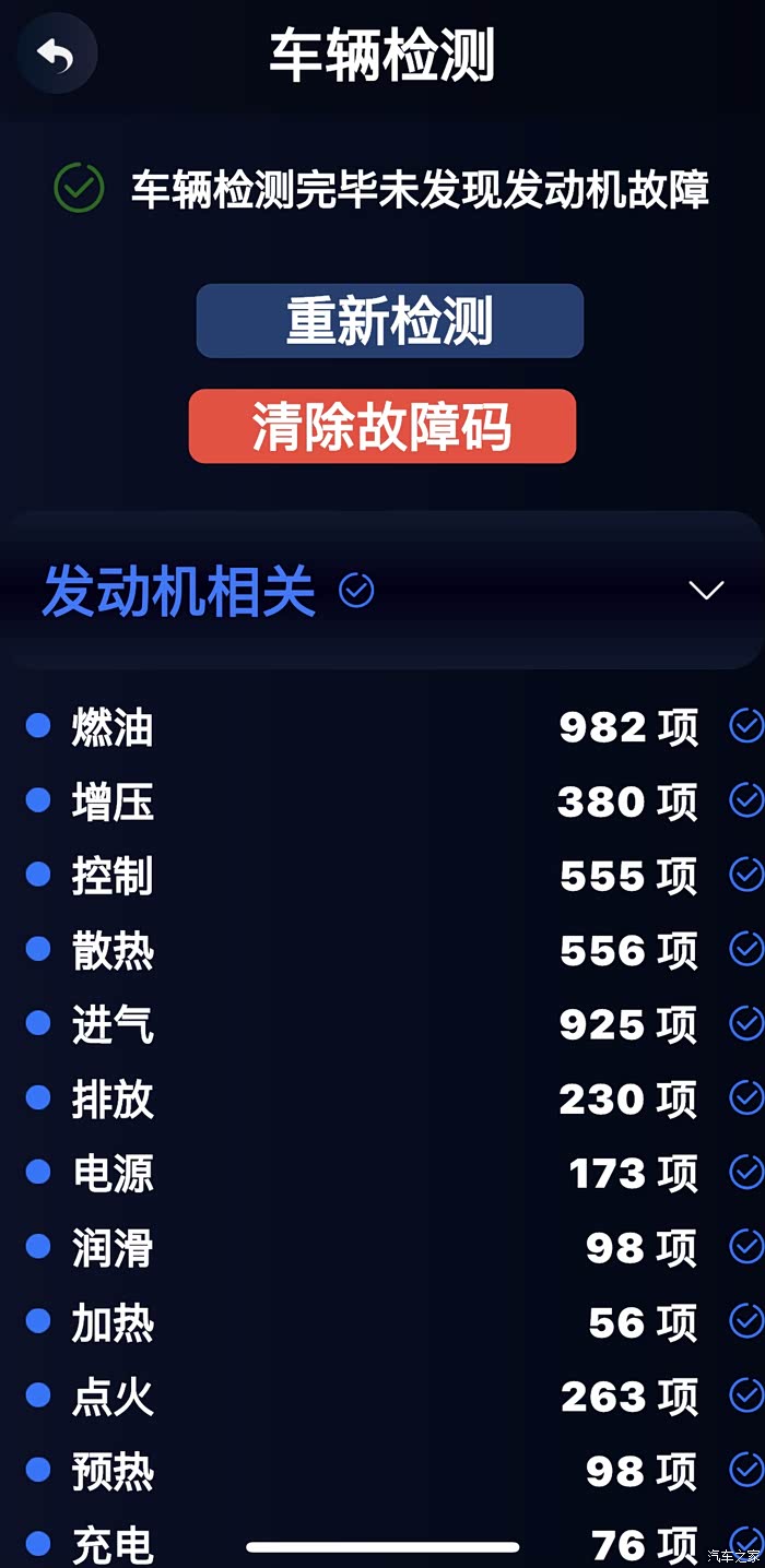

然后自己用网上买的车辆自检仪,手机上下载App去除了故障码
