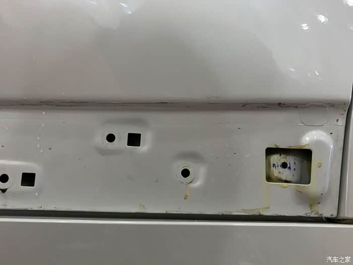

第一次刮蹭

挡泥板和车门都粘在一起了
4s点把挡泥板卸下来 砂纸打磨车门最下沿的车漆。
