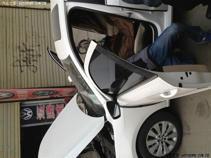

今天下午改的车,从中午1点半开始,到下午3点10分结束,动作是不是够麻利的啦

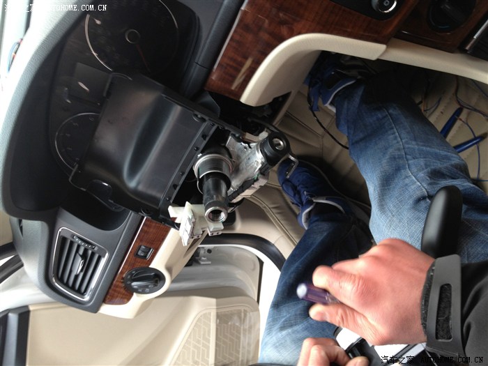

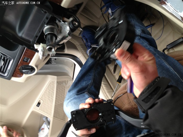

这个是把方向盘和手柄拆掉,步骤开始的第一步!

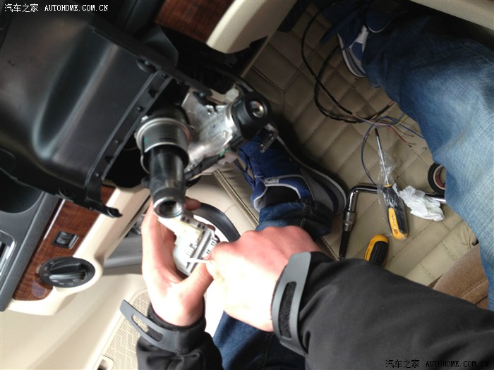

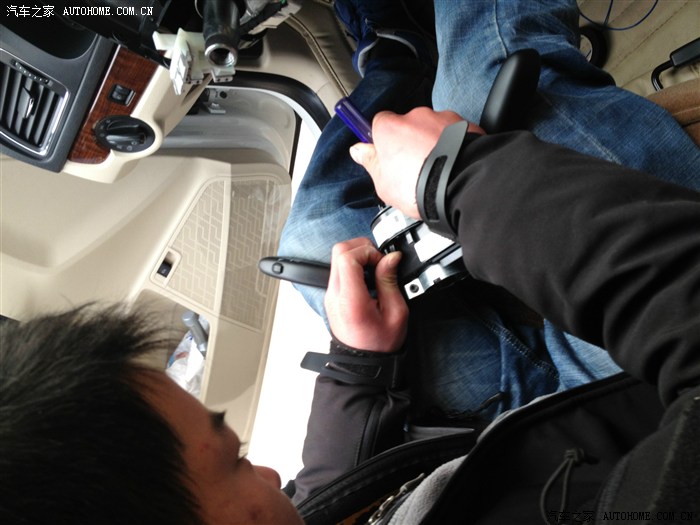

小伙子很认真,活很细,这是在拆我原装手柄的游丝。
拆掉很容易
这个就是原装的游丝

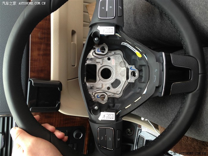

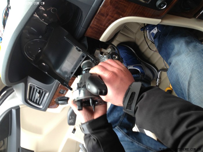

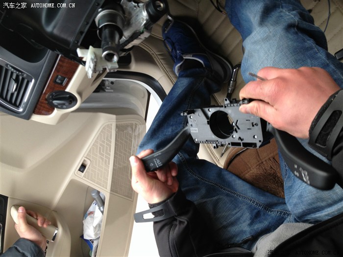

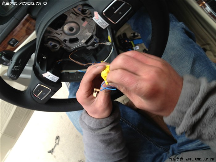

这个就是新手柄啦
这个是什么我忘记了,不好意思啊

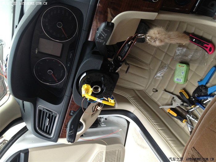

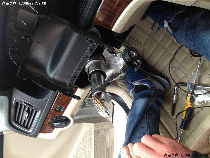

方向盘和手柄全部下来的样子。。。光秃秃的。。。
再来一张

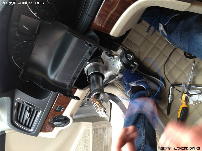

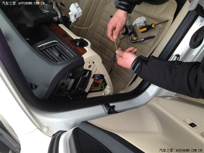

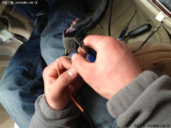

开始整理线路

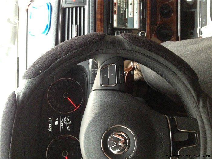

我的新多功能方向盘

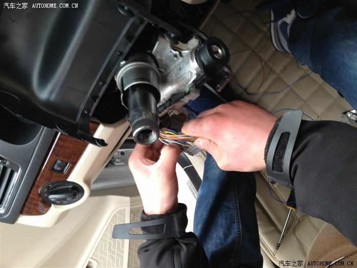

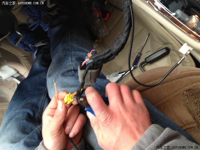

开始接线
开始走线
手术中。。。。
手术进行中
走线是很麻烦的

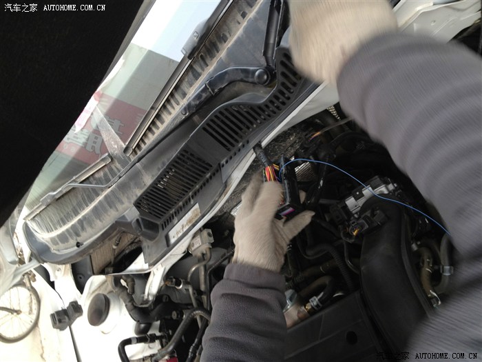

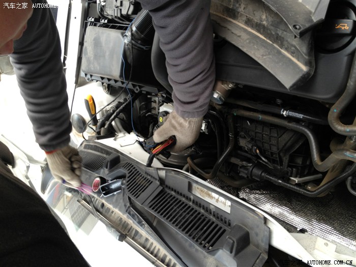

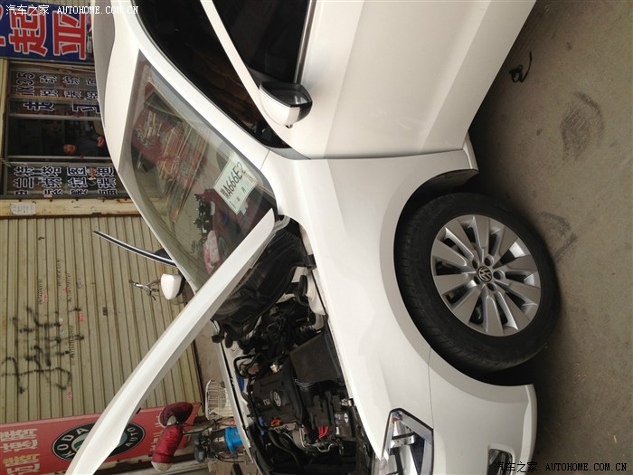

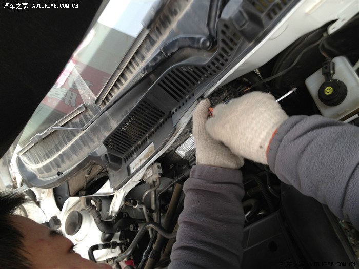

定速巡航线往发动机电脑里走线
发动机电脑就在这里,雨刮器下面

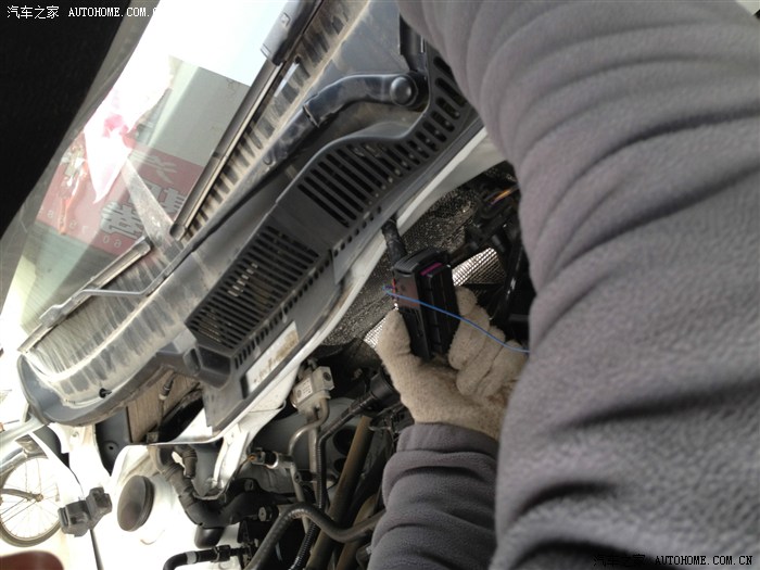

还是在往电脑里走线
往电脑里的线路板里插线

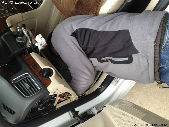

线走好了,准备开始安装了

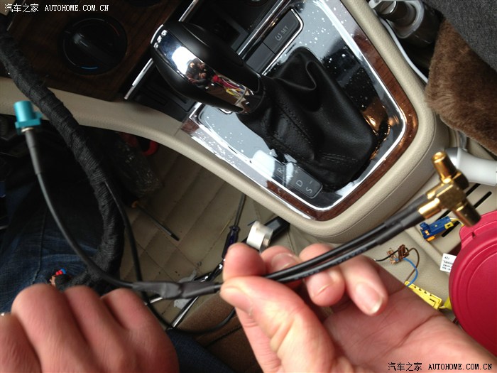

这个是RCD510机器的收音机2转1收音机线
开始走RCD510的线

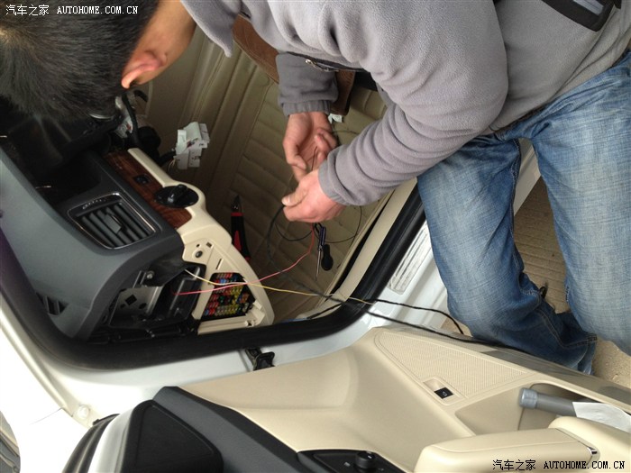

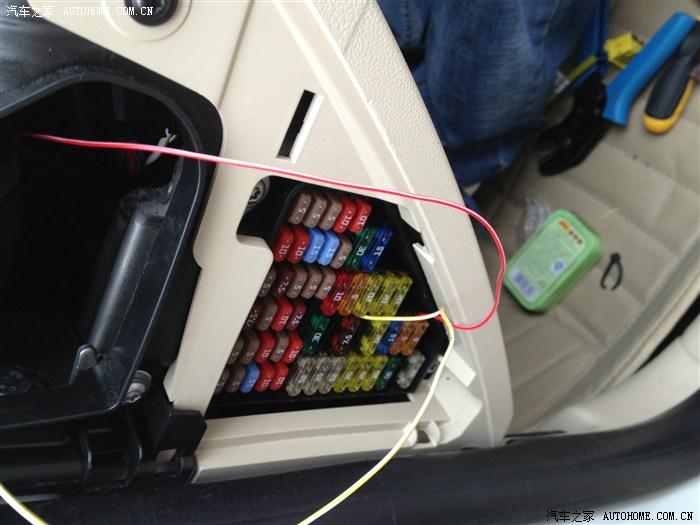

2条线接保险上,一个是巡航定速的,一个是方向盘的
方向盘安装好了,再接线束

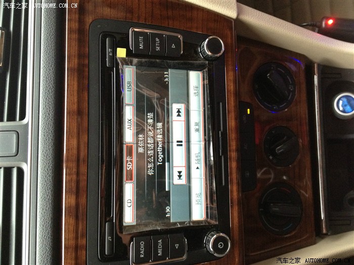

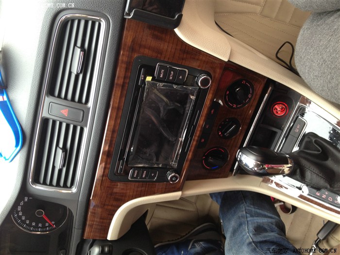

RCD510安装好了的样子

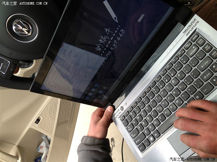

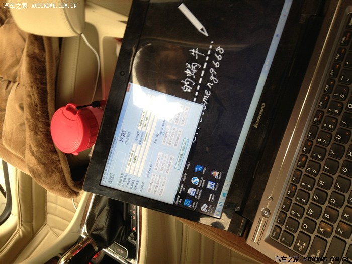

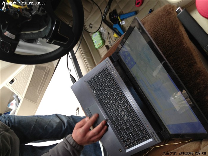

开始用电脑调试
一项一项的调试
这个是调试定速巡航,多功能方向盘,还有收音机之类的,还有清除故障码

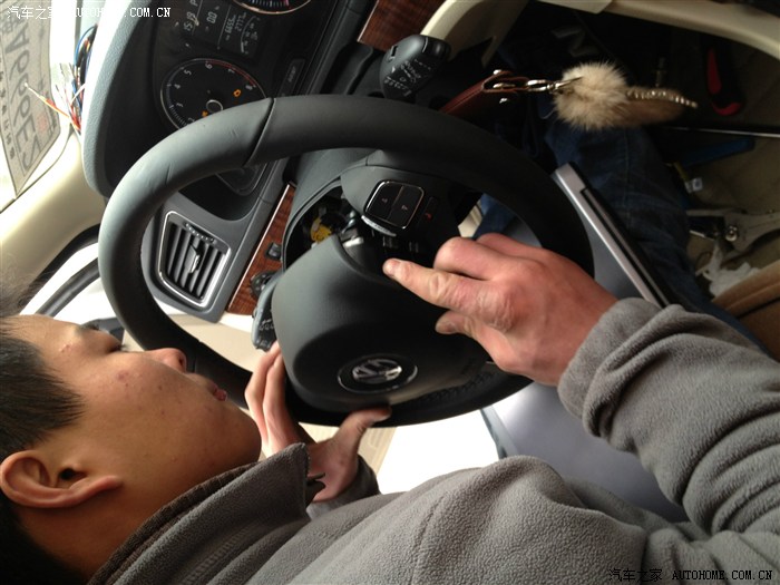

好了,现在就大功告成了!最后一步,安装气囊!!激动呀!!
最后的调试,很认真!!

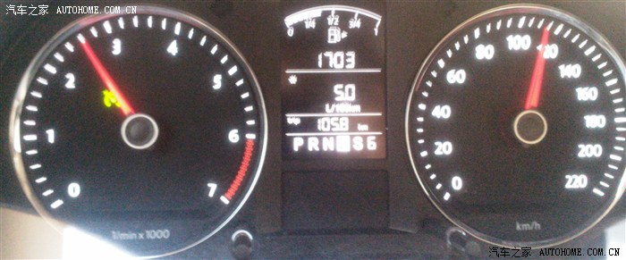

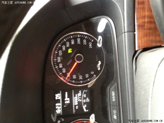

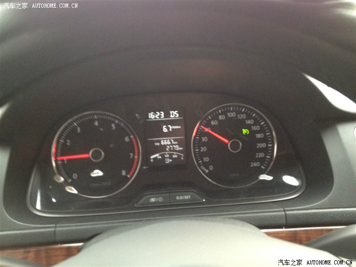

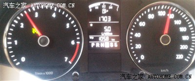

这是我试车定速巡航正常启动!!爽啊!
一切正常!定速巡航被我启动了,定速巡航的灯点亮!
RCD510的音质真的是质的飞跃!!!真的!以前总是听别人说换这个后音质会有提升很大,我总是不信,因为有没换喇叭。但是自己亲身换过了,真的!!!音质太棒了!!!这个机器是9.99999新的,开机不超过10次。带倒车影像的,但是后视没装,没时间了,有时间了再装!
