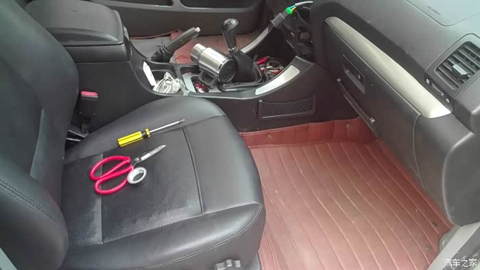

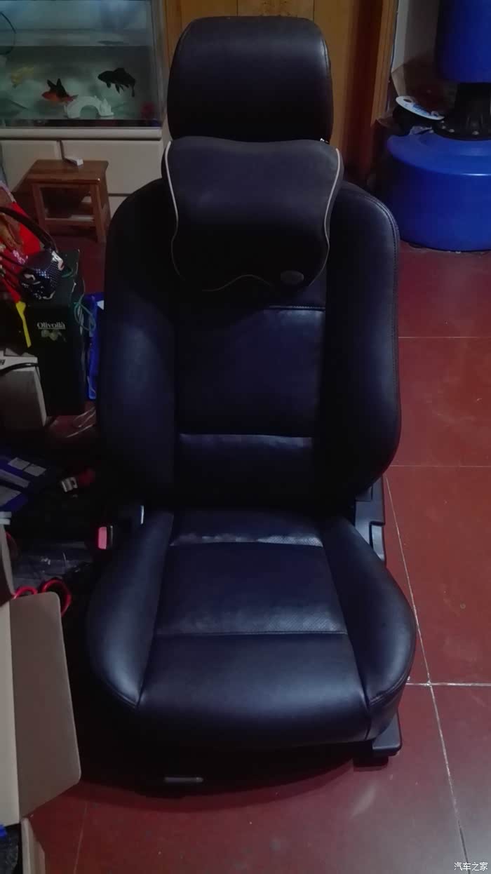

 好久没来论坛逛逛了,不知道全国各地的车友是否还坚守着对ceo的这份爱。今日进论坛发现大家发帖的日期还都比较新,看来各位的爱还在延续着···作为众ceo车主中的一位,我也来带动一下论坛热度,发一贴近日的改装成果,以表示我对ceo的爱也在一直未曾中断。
 曾经发过一篇小贵族的座椅通风加热,当时属于练手,目标就是为了ceo上也能装上这高b格的配件,提高驾车时的舒适性,后来玩别的车时间比较多,这项工作就一直耽搁到了近日才有时间实现,好了废话不多说,直接看图。

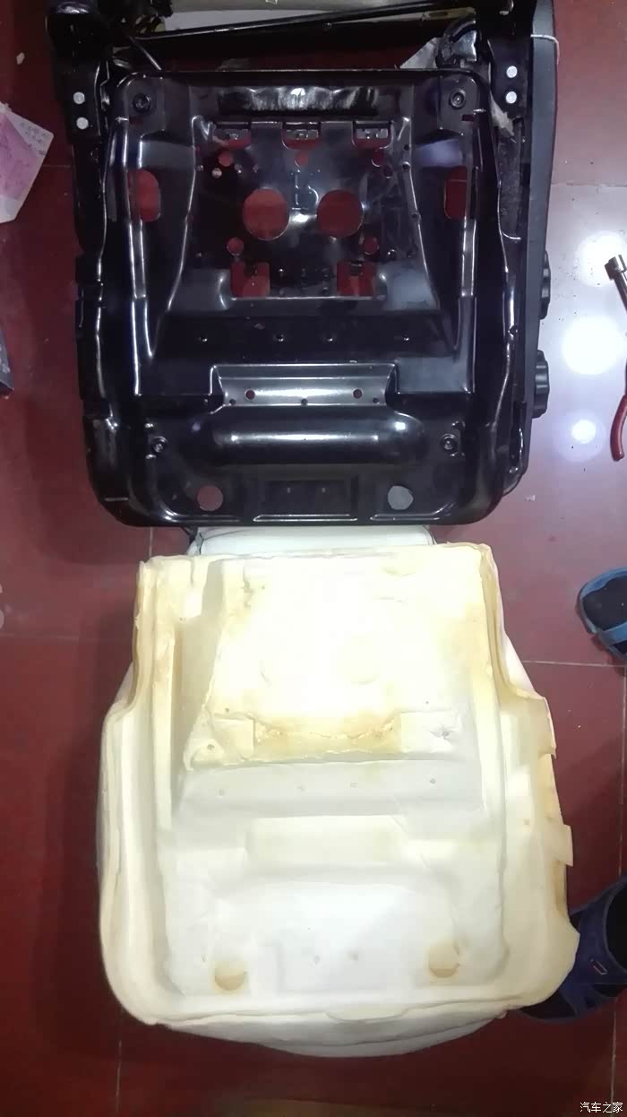

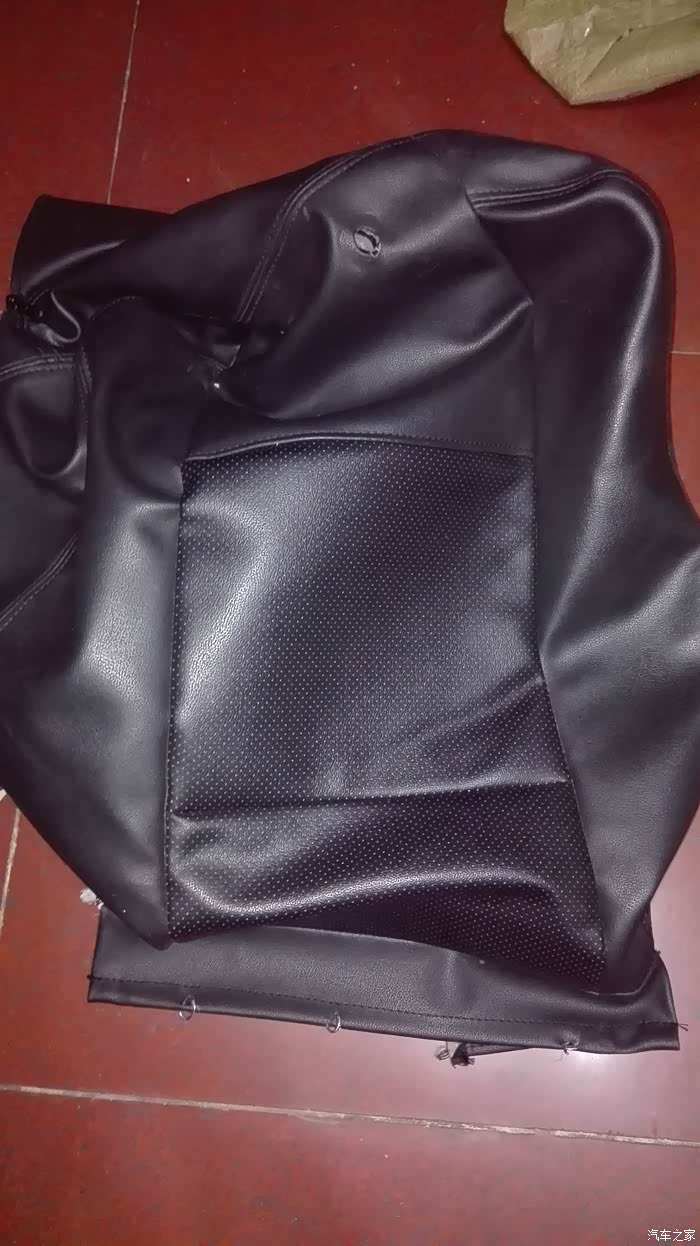

sceo的座椅自带打孔,这对想加通风的车主是件好事,省去了座椅打孔这项费时费力的工作
大s座椅扣钉比小贵族多了将近一倍,并且海绵更紧实,对拆装外皮带来了更高难度,好在这不是我第一次拆座椅,so这里构不成太大挑战

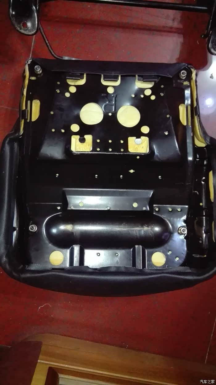

背面的内部结构
大s座椅外皮就像个皮夹克,硬度很高,怪不得坐着硬度高,和这层皮有很大管系,海绵其实还是挺软的

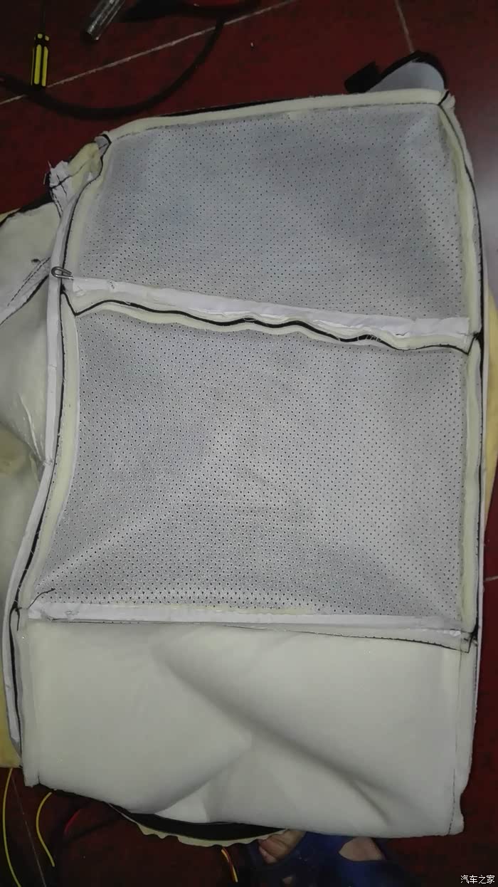

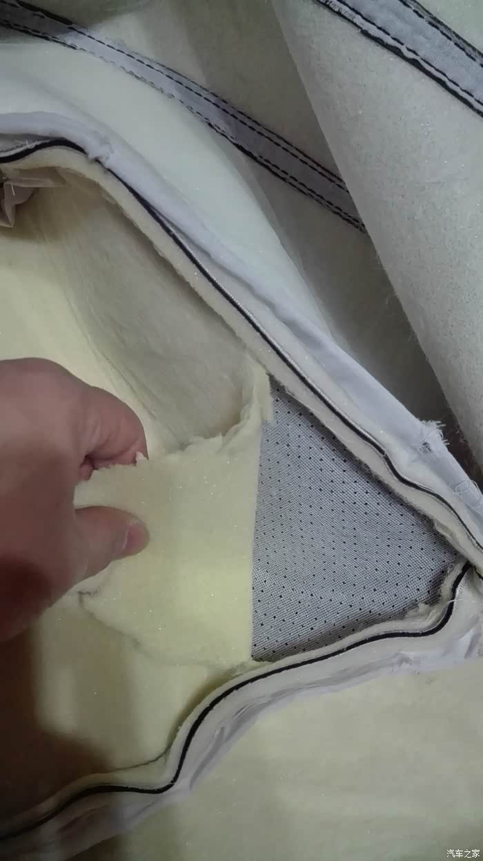

在打孔部分的后部,去掉这层海绵

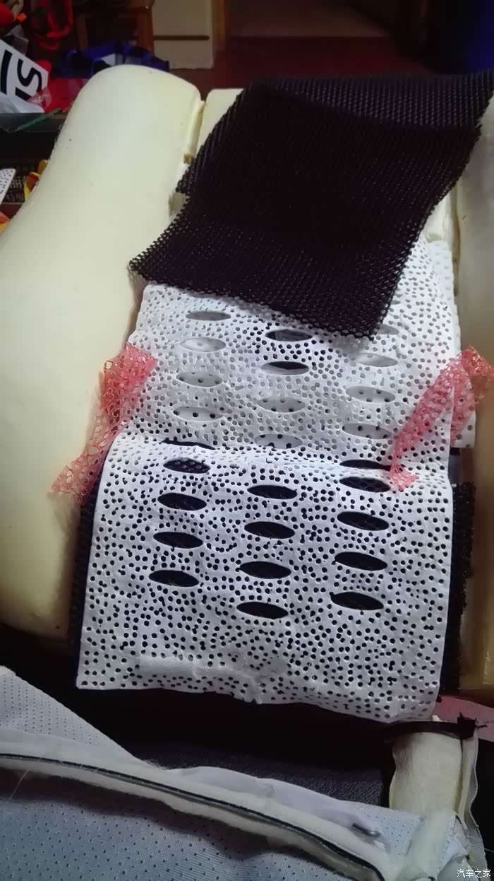

依照惯例为了通风必须要做的步骤,密集恐惧患者请自行跳过这两张图

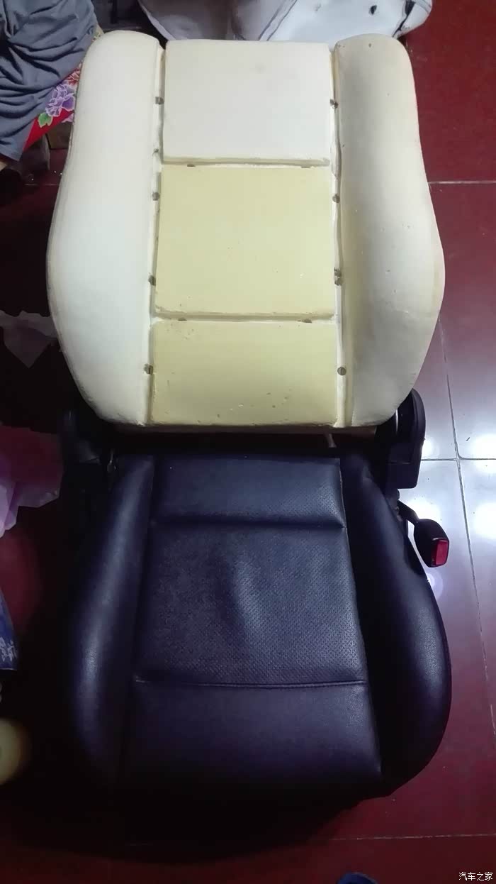

上半部分相对简单,需要添置的材料不是很多

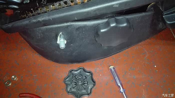

下部是整部工序里最难拆装的部分
这里拆还好点,装回去的时候一个旋扣就耗了我2个小时,可下手的地方太小
分离下来
卸下海绵
正面卡扣还不算多

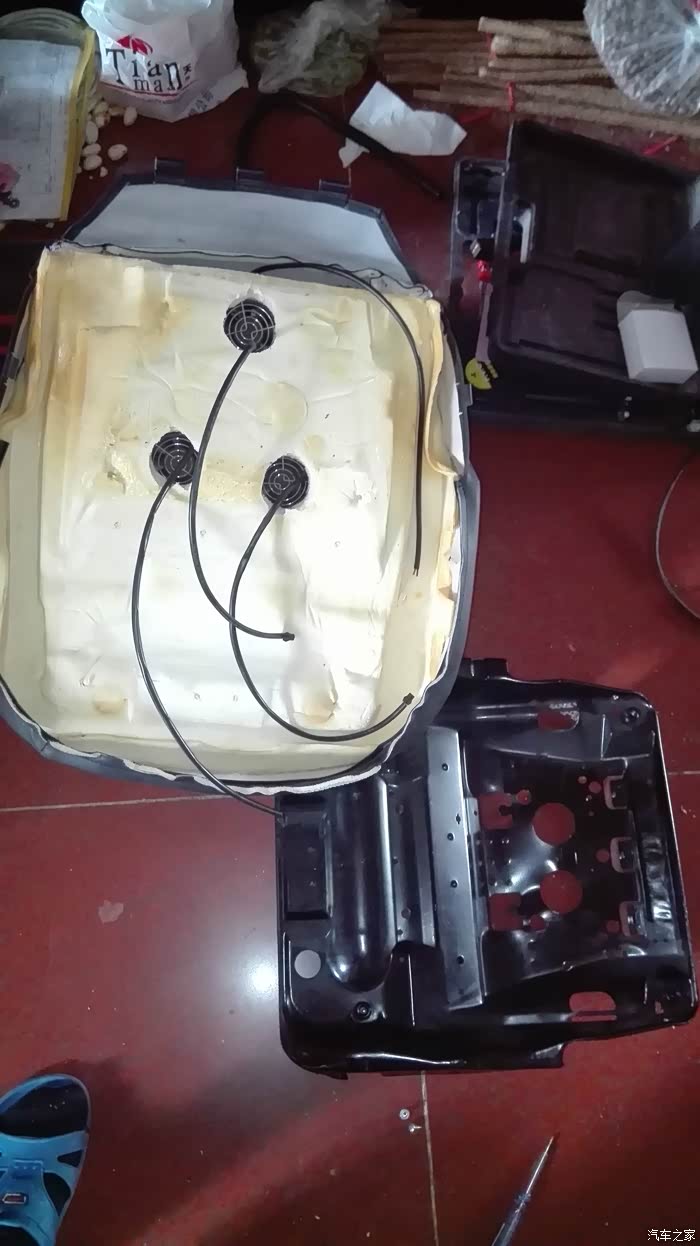

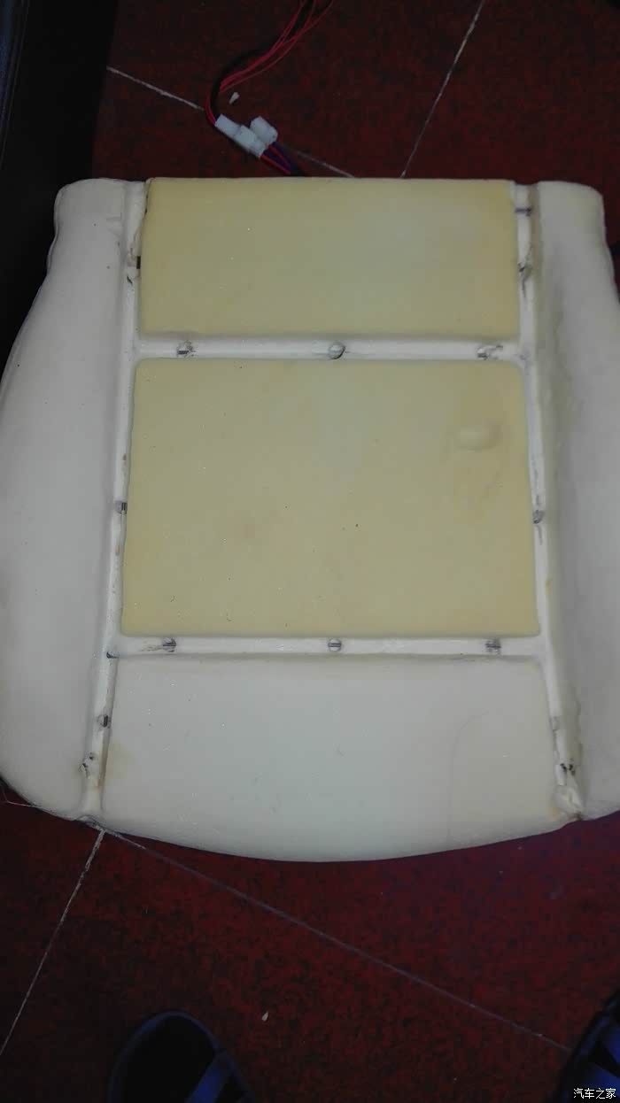

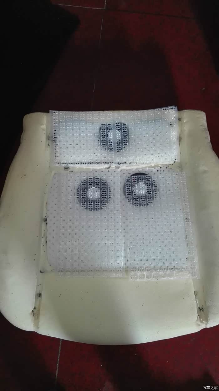

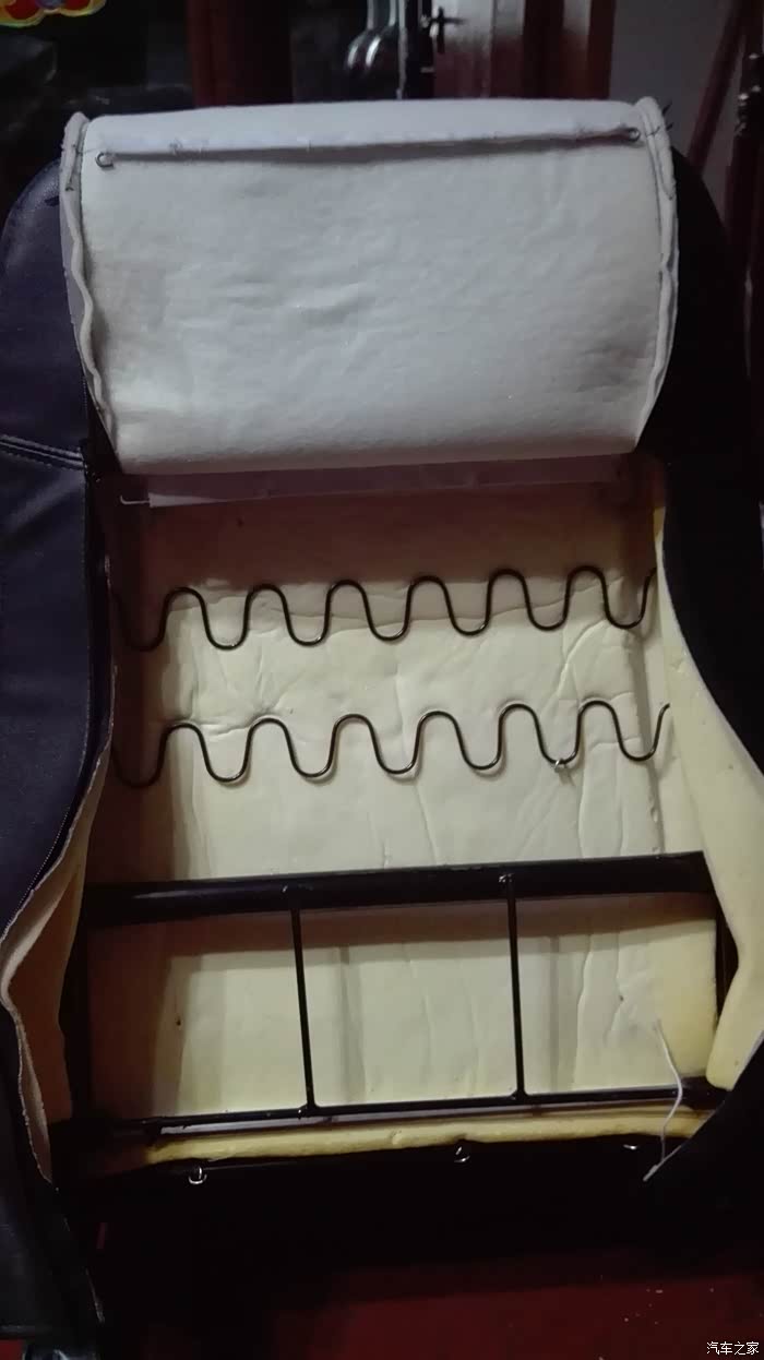

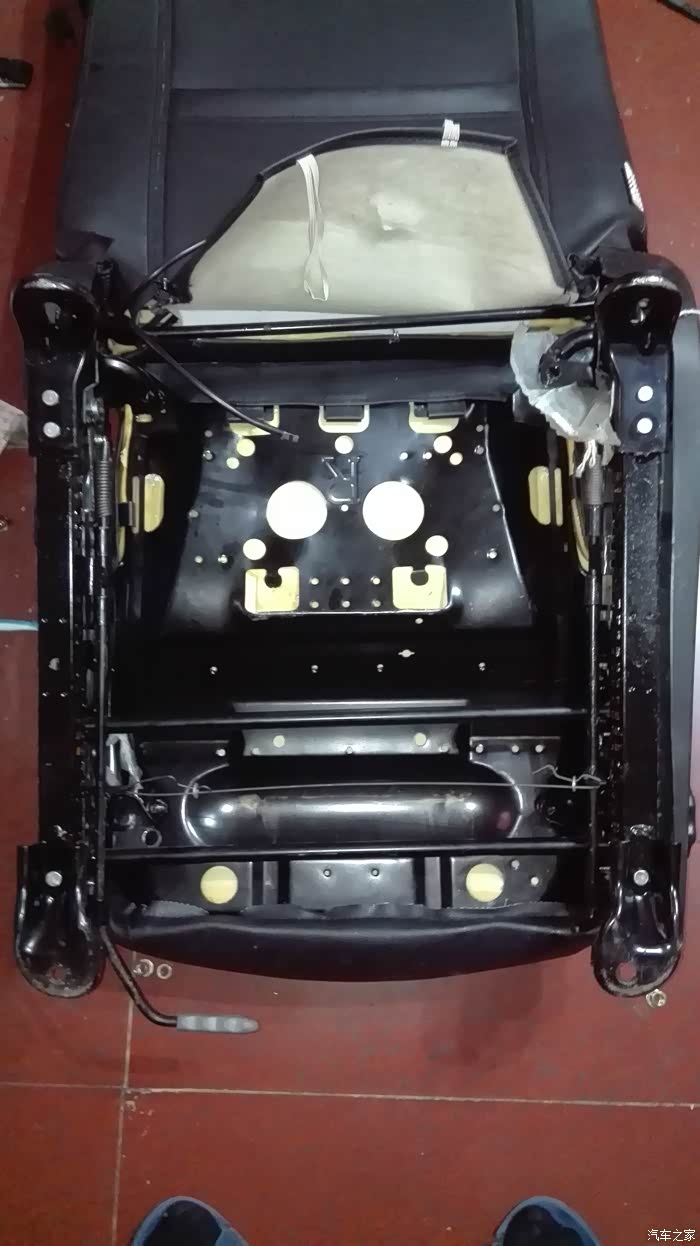

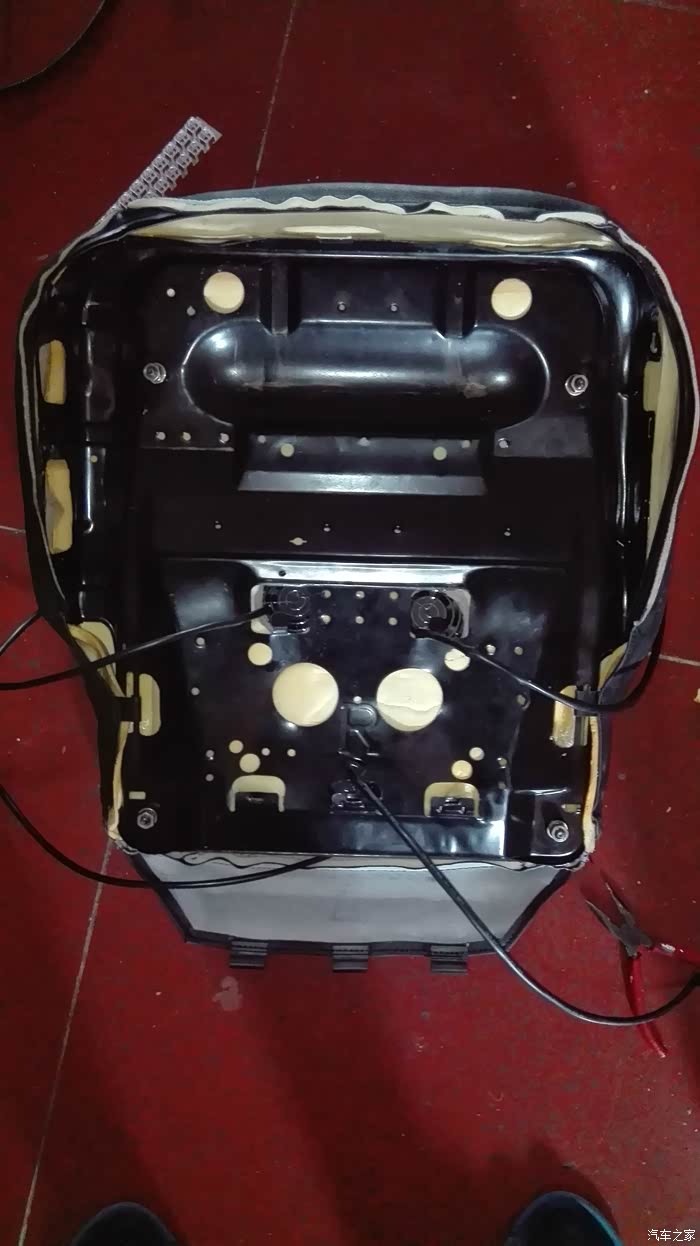

整座我用到5风扇,上2下3,本来坐垫2个风扇就足够风量,但坐垫设计比较讨厌,中间有横梁阻碍了风的循环,所以只好在尾部再添置一个风道。其实按照坐姿来讲,我的屁股正好坐在这根横梁上,不知道是不是我屁股太小的缘故,无法填满后半部分

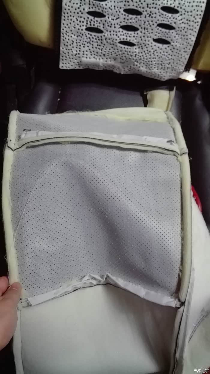

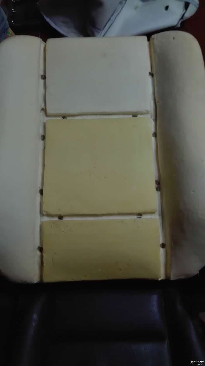

坐垫同样在打孔部分去掉海绵

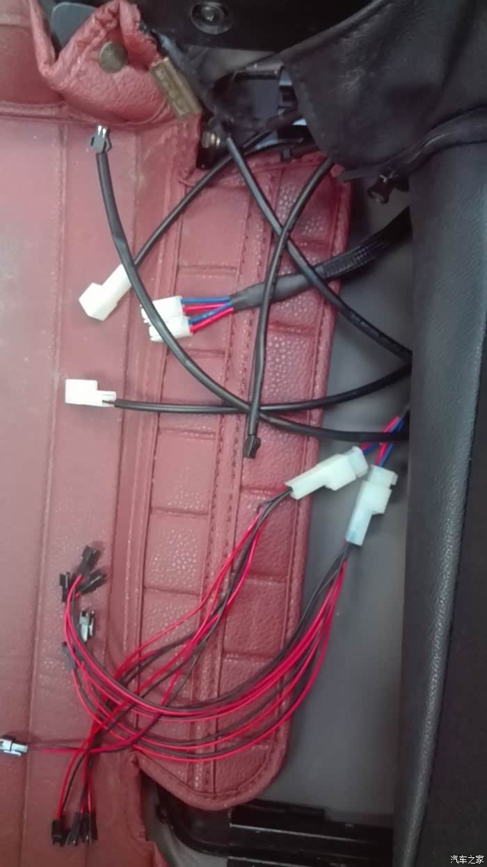

加热和通风一共四组线
坐垫底板的圆形位置不能装风扇,因为这个地方上面就是那根讨厌的横梁,无奈只能另辟蹊径寻找不阻碍通风的地方

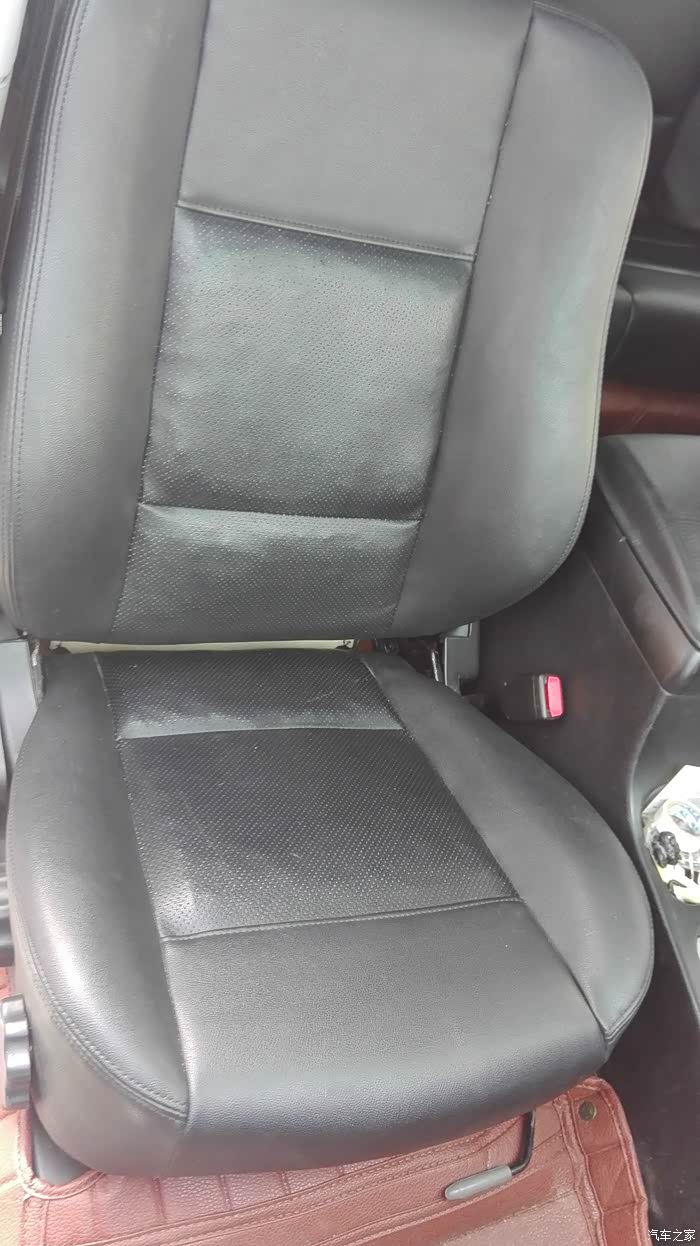

座椅装好后基本回复原貌,其实过程还有不少照片,手机满了给误操作清除了一些
表皮稍稍有点不平整,是加热垫造成的,本来有一层通风海绵是附在加热垫上部的,那样做出来会无痕,但是毕竟海绵有隔热作用,加热和通风都会受到影响,so只能放弃

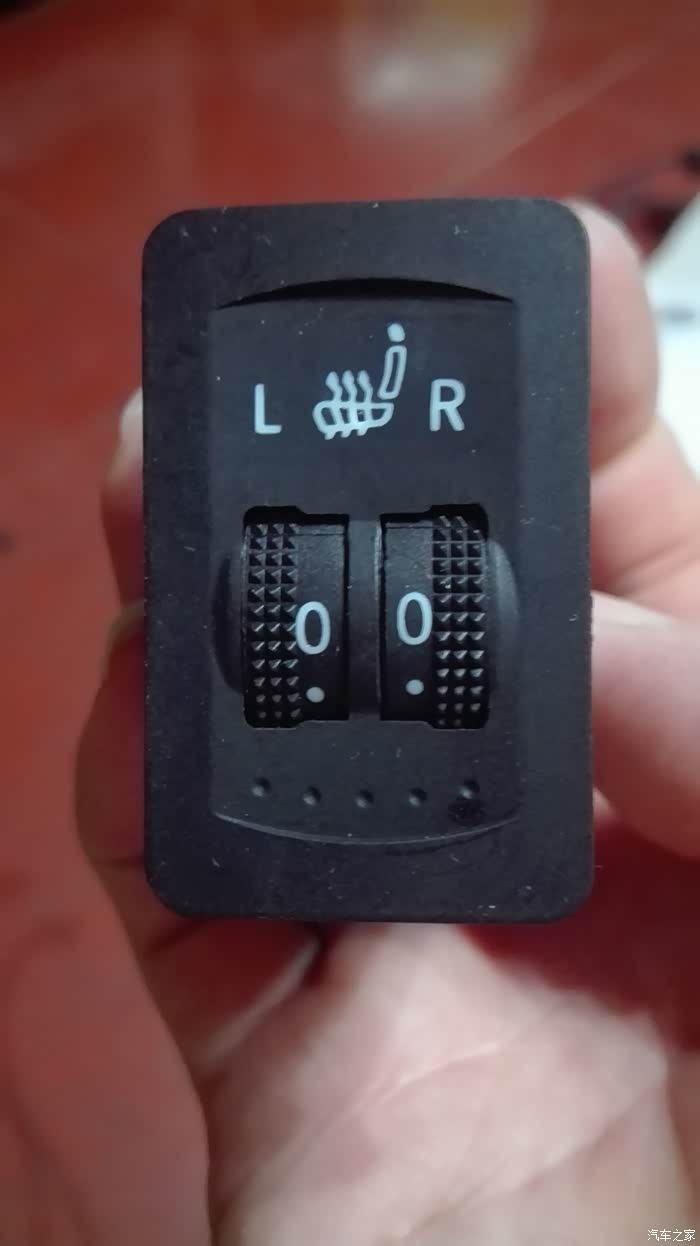

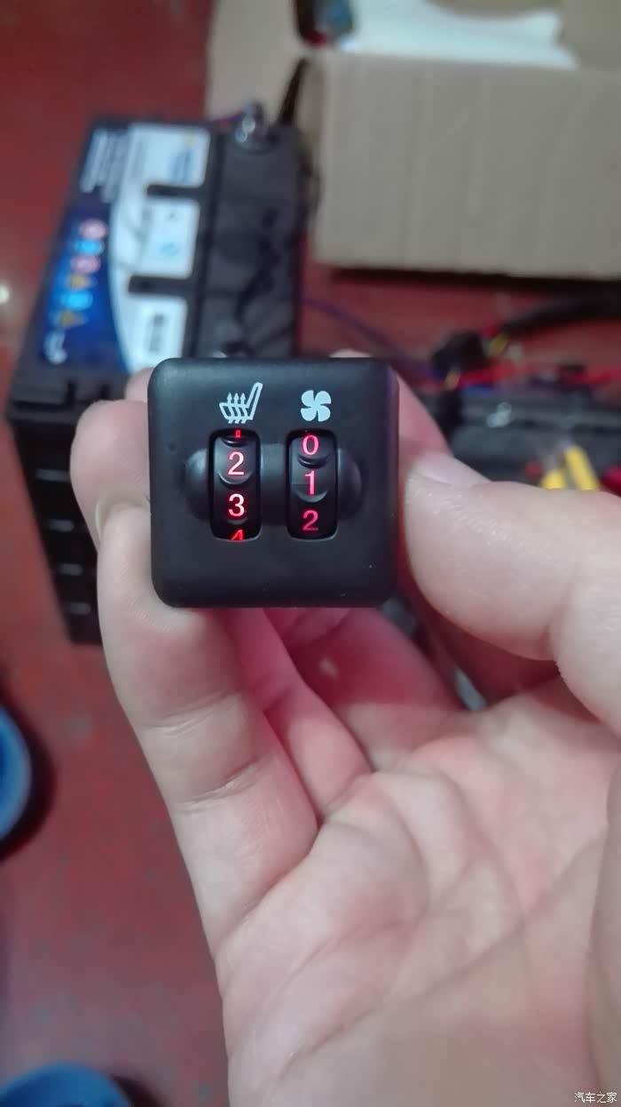

这是一代滚轮,
这是二代滚轮

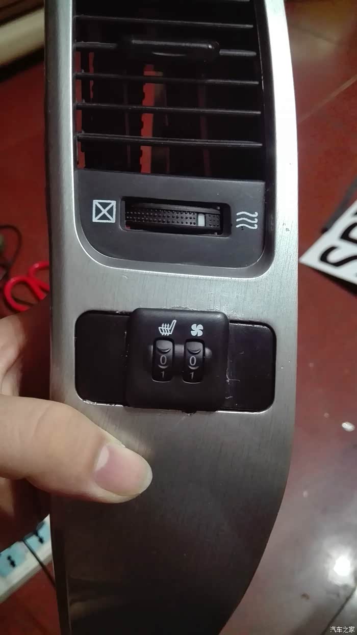

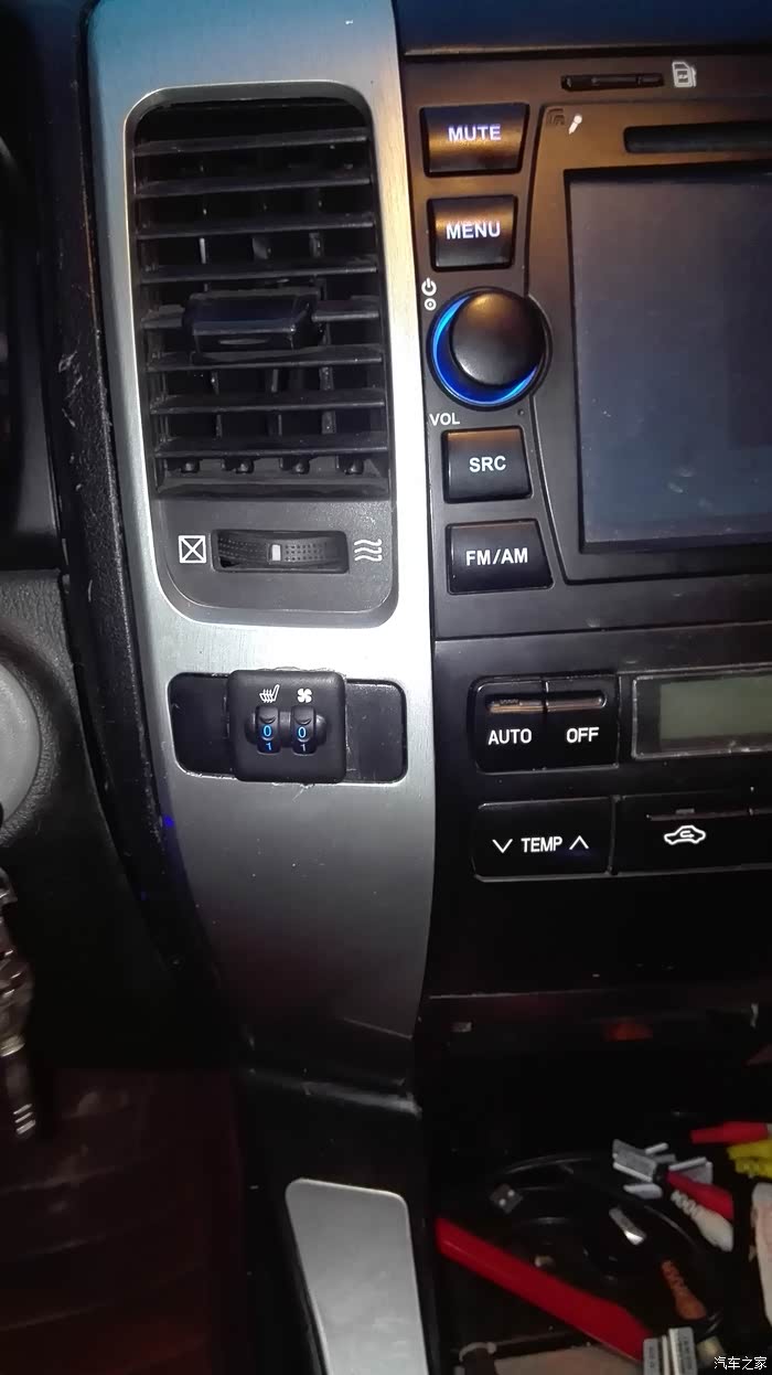

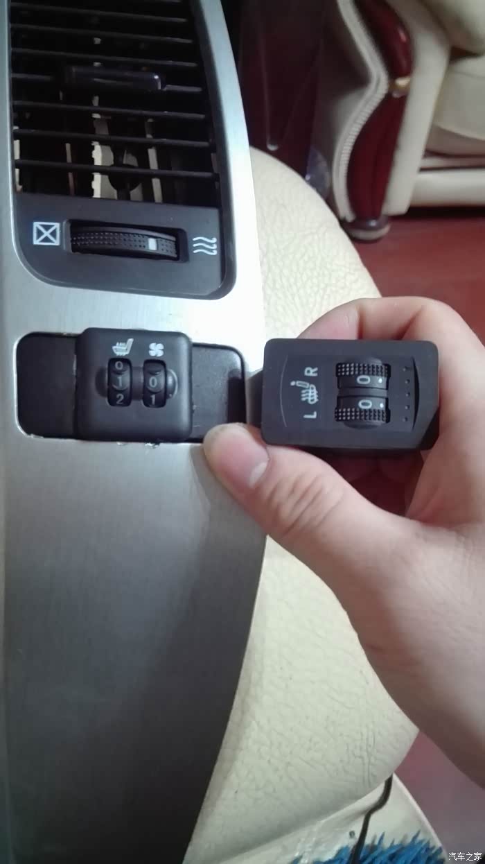

开关我定在了这个面板上,看起来比较原装也好操作,说起这个开关,其实一代横过来按,大小是最合适的,二代看着好看,滚轮也是竖着的,就是定位安装有难度,这里费了我将近一天时间才开孔固定好
这里很费劲,细活,一遍遍的找尺寸再打磨,最后上胶

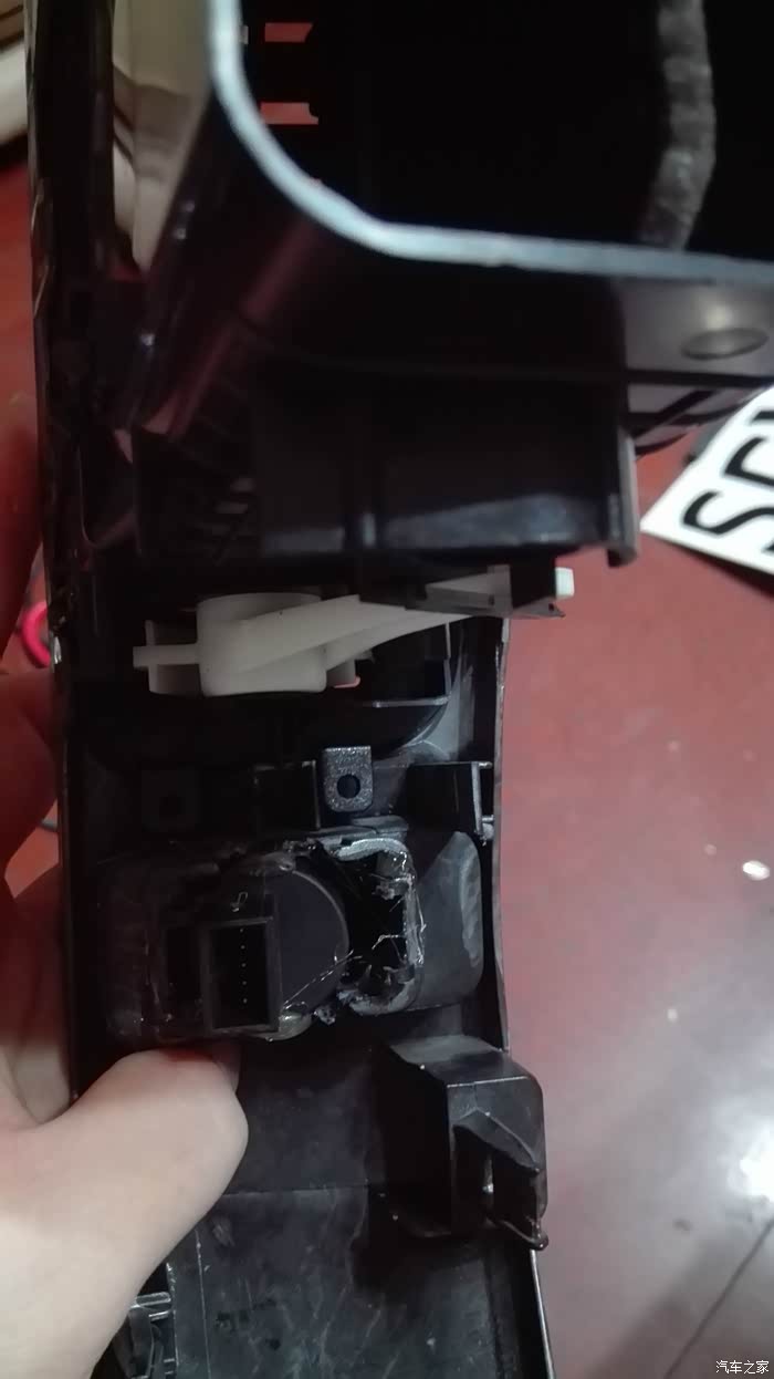

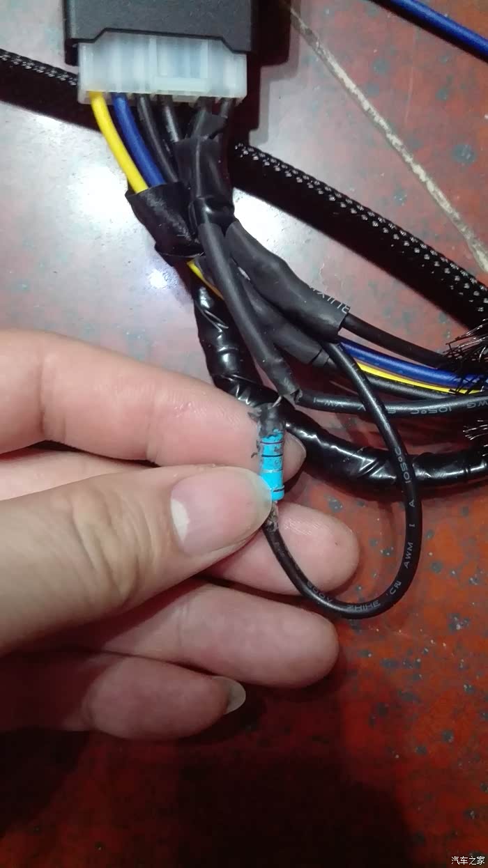

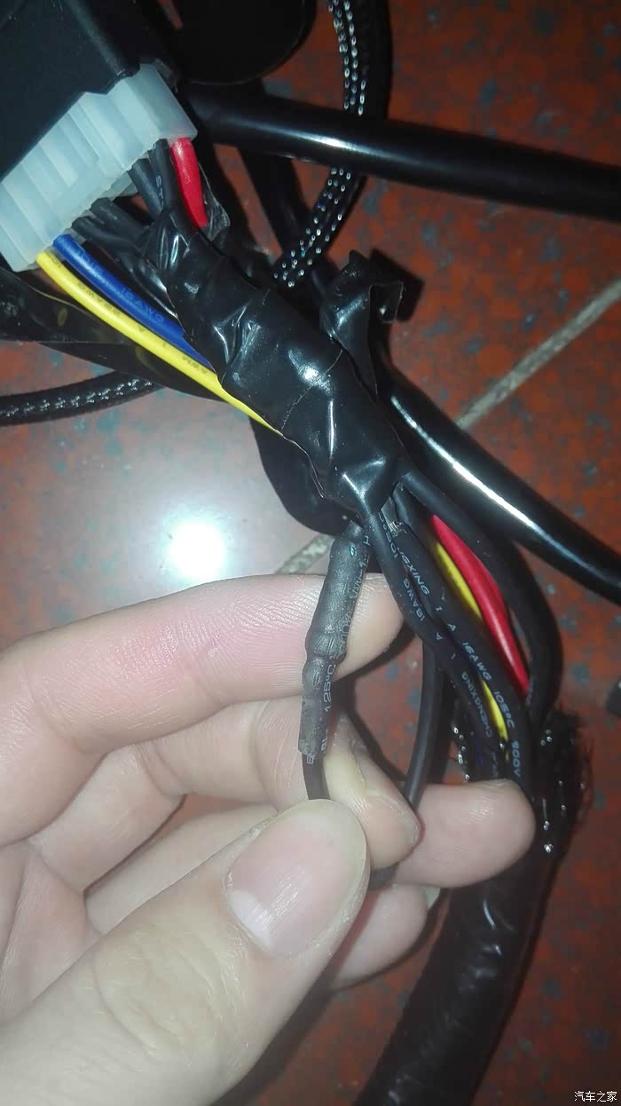

说个题外话,二代控制原理机构和一代不同,一代是继电器,二代是电路板,感觉是进步了,但是我捋线的时候无意发现这里烫的步行
由于厂家设计问题,这个电阻的阻值明显不够,120c耐热的热缩管已经给烫开了,这还没装车就这样实在太危险,找厂家交涉后给了两点解决办法,一是增大阻值,二是重新加一组继电器
剥开是这样,阻值太小了,工作不到2分钟,手就已经粘不得,这里我为了试验,两种方法都试了,目前一个座椅加了继电器,原理和一代基本一样了。另一个把剥下来的这个电阻串到第二个控制器上,这样在功率不变的情况下发热量大大减小,测试了半个小时,温度也就在50度一下,可以放心装车了。

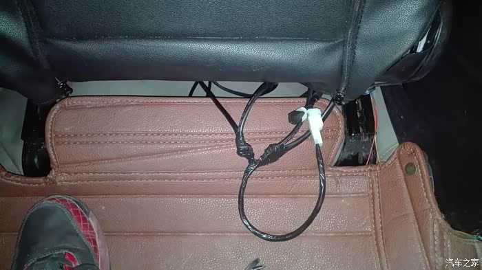

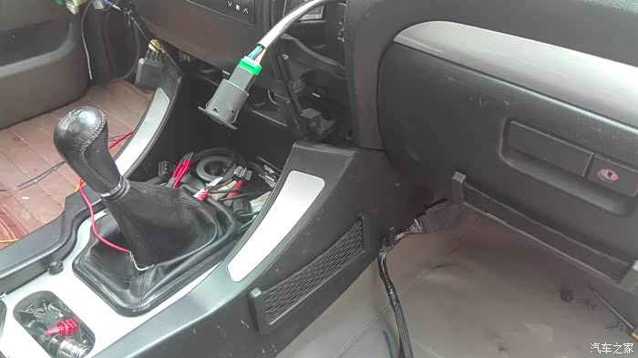

滚轮开关的线从这里伸出

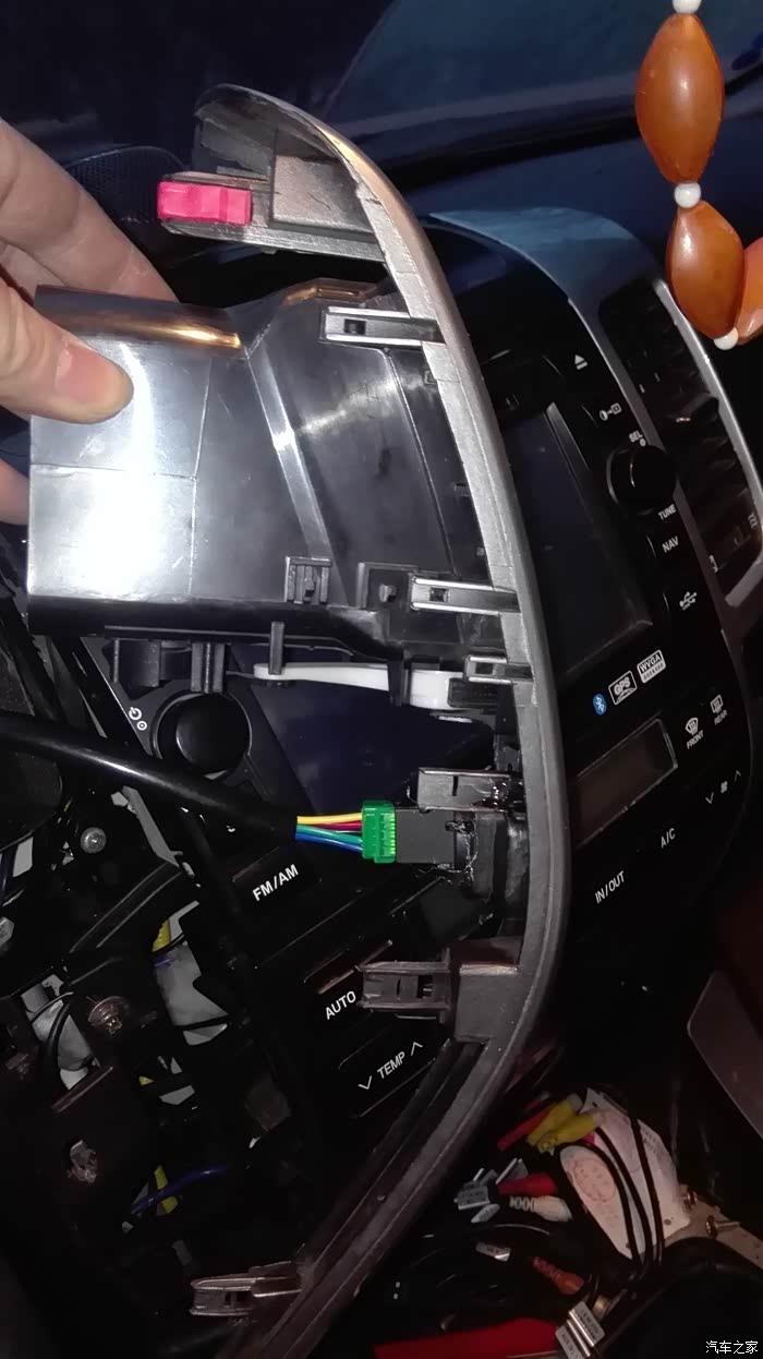

总控制都从中控串到方向盘附近,控制信号都在那里取
接头从侧面伸出来,两面一样

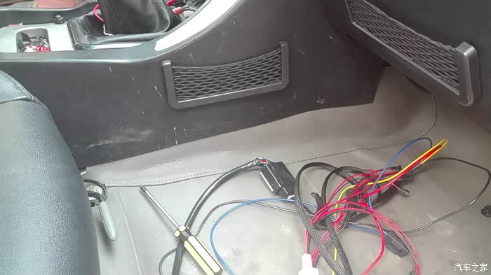

这一大把线
精简捆绑

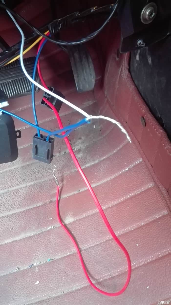

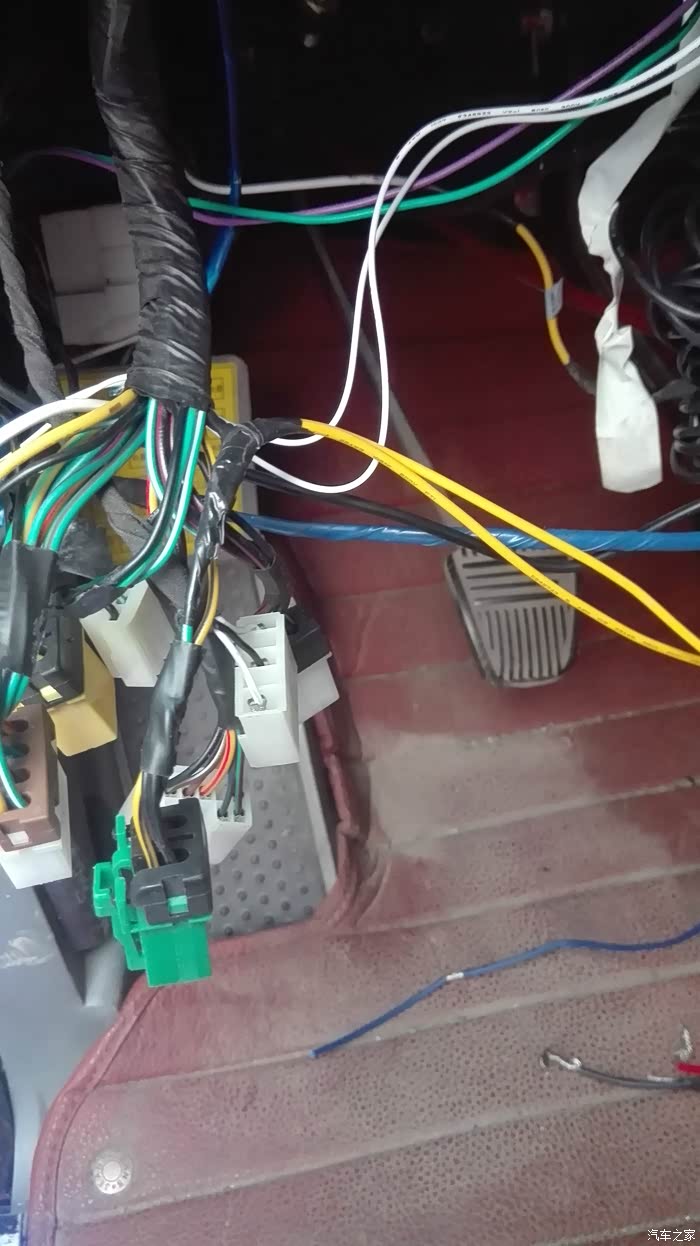

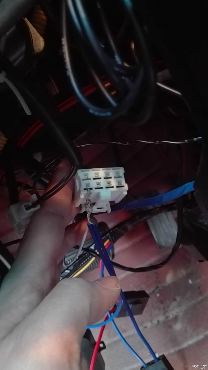

主体按完,接下来是接线

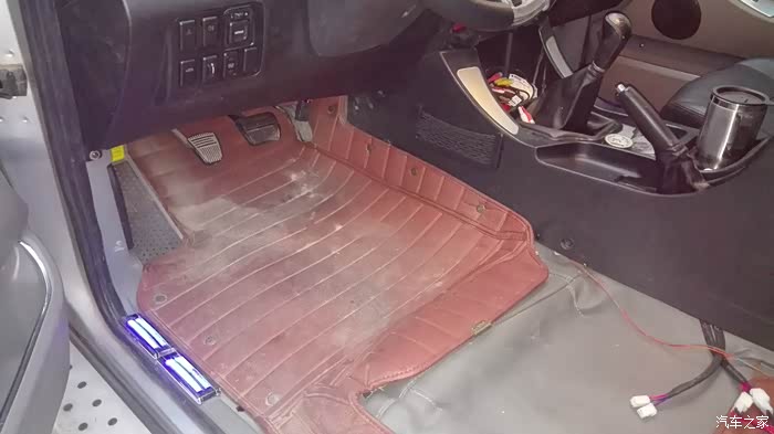

黄色是小灯,随便找个控制开关的式宽灯并上,这一大把线还有我的音响改装哈哈,各位看着别晕

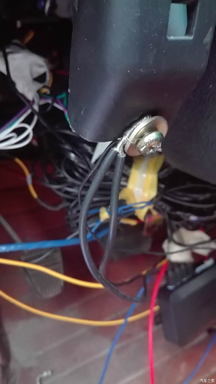

负极打铁,选的这里,
钥匙门
接在方向盘钥匙门这个线组力,省的破线了
最后通电试验,大功告成
