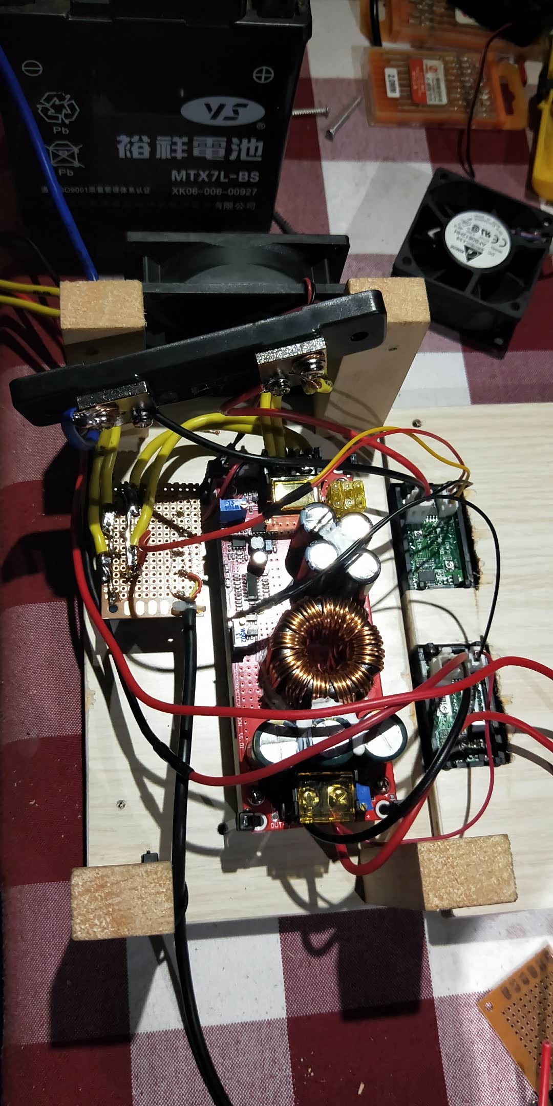

        充电器用的DC   DC  12–90V 1800瓦的转换器。直接从汽车电瓶接两根6平方的软铜线到DC 转换器上线正极要接一个35A 的空开,线长大约1.5。一定要做一个隔离继电器在电瓶到DC 转换器之间,让汽车启动点火的时候能自动断开接到电瓶的充电线,否则容易烧毁DC 转换器和逆变器。

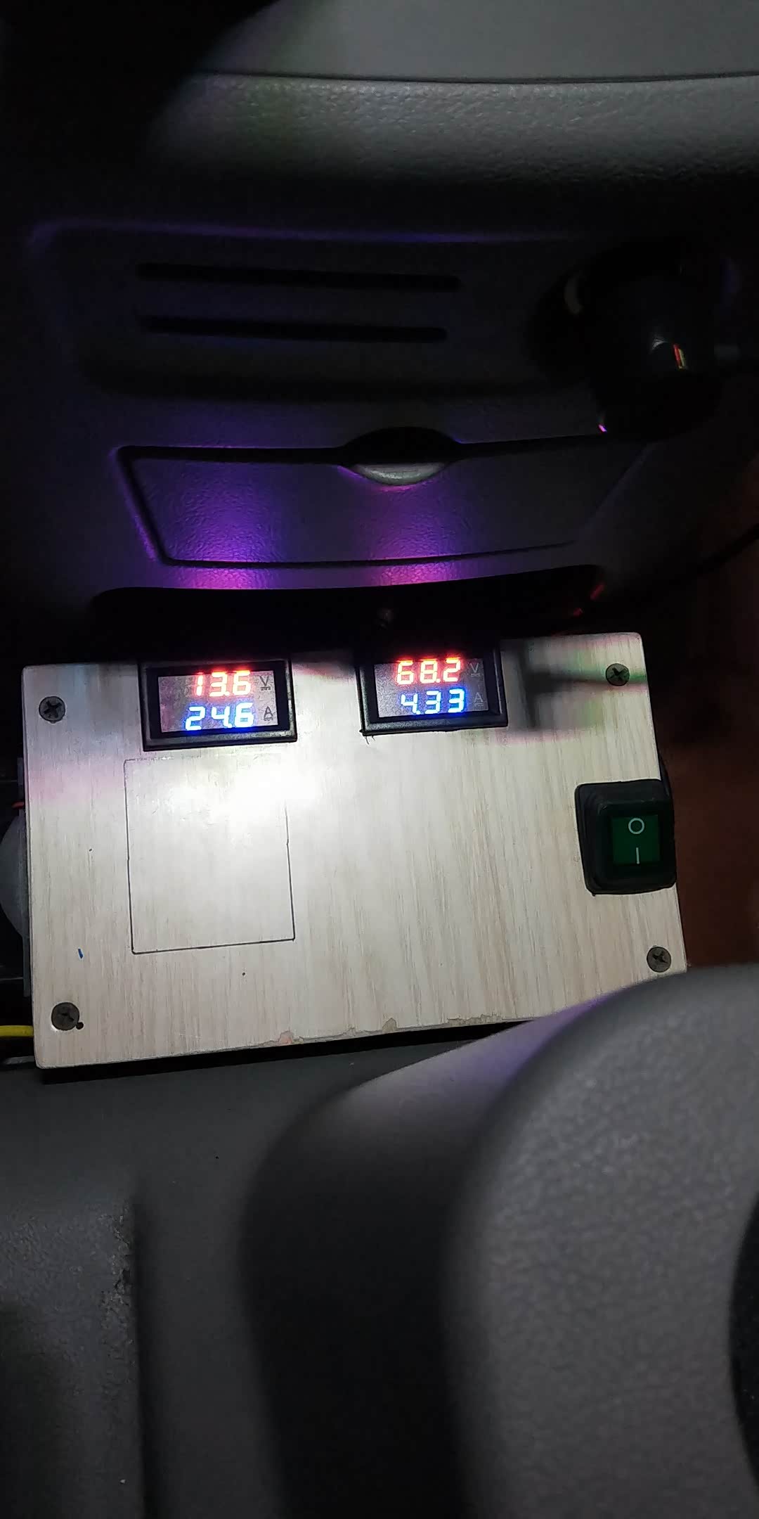

       DC 转换器把12V 转换成71V 给60V 电瓶组充电。60V 电瓶端充电电流调整成横流5A 电压71V ,12V 端电流为28A 左右。这样和开大灯的功率差不多不会损坏汽车的发电机(发电机标注的最大电流是120A ) 一般用电900瓦的电高压锅逆变60V 供电端是17A 左右,45A 的电瓶可以连续工作2小时以上。煮一吨饭大约12分钟,炖肉25分钟。

         有人问DC  DC 转换充电效率问题。我通过购买不同的转换器发现,做的好的转换器发热量很小效率非常高供电端13.5V   25A 电流  整个电路板都可以摸温度45度左右。要是你安装后发现供电端电流不大但是电路板非常烫那样的话这个转换器肯定有问题,建议多买几个测试,留下不发热的退掉发烫的。
            有人问这样接线会不会造成汽车启动电瓶充电不足,首先在测试的时候,因为接在启动电瓶端的电线是6平方的属于比较细的那种内阻也比较大。汽车发动充电的时候启动电瓶是14.1V. DC 转换器端是13.6V.
      因为汽车启动电瓶端电压较高,所以汽车的充电电路会优先充满启动电瓶。当停车的时候汽车充电电路停止工作,启动电瓶两端电压回落到12.5V 。这个时候我们调整DC   DC 转换器的低压保护电压到12.5V.。此时DC 转换器由于低压保护停止给60v电池组充电。保护启动电瓶,让汽车启动电瓶随时处于满电状态。

DC DC 转换器   左边是改装的保护继电器

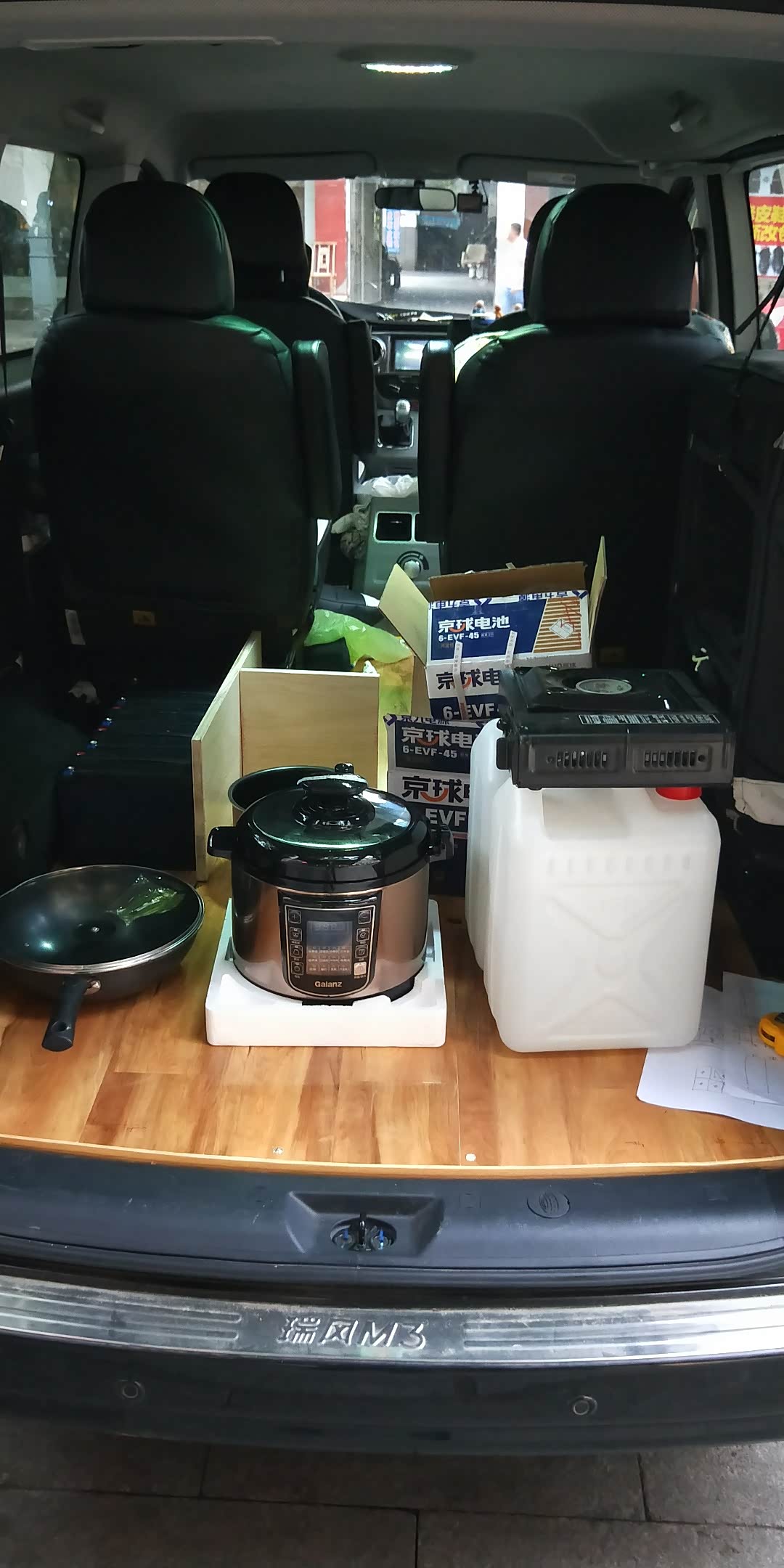

电高压锅和炉具。电高压锅的好处是不怕风,在高原做饭风是头号天敌。
