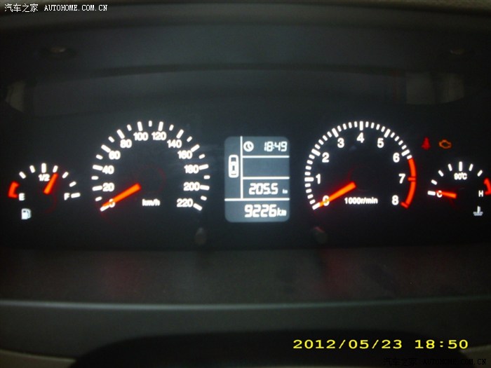

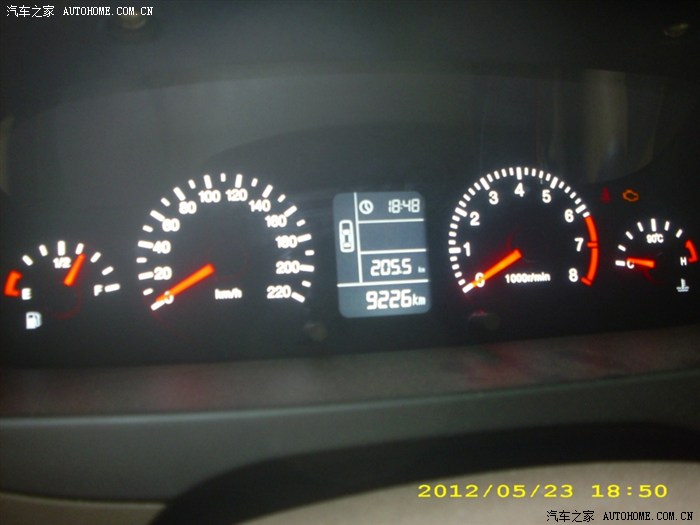

增加进气后的第1箱油前200公里表现:
约烧掉2.5-2.7格油(熄火前是掉了2.5格,还不到,像2.4格,上楼拿了相机拍照就成了2.7格),改之前至少3格。
驾驶风格:
之前1800-2000换挡,缓慢加速,眼睛老是看着瞬时油耗,谨小慎微地开车;
今天200公里表现:有点激烈,不再关注瞬时油耗,着重驾驶感觉和发动机健康有劲儿,在国道上除了限速路段,一路90-100,最高110,无车路段不多,在刚解除限速60标志牌一过,立刻从4档2000转降至3档大脚油门提速至80公里约3800转,再迅速升入4档从3000转升至3500转,在过了路口红绿灯后,仍然是1档3000,2档4000,3档3500.......为什么呢?因为我想拉拉高转速,天天在市区里面窝着,发动机也憋屈,再一个原因:也想试试增加进气量后的低、中、高转速有何表现,感觉过了3000很容易提升至4000。
对比:以前小心地滑,才能勉强200公里烧掉3格,稍微hold不住就3格半了;今天如此这般大脚油门提速,居然不到3格,我不敢说降低了多少,反正看见的就是降低了少半格。
粗略计算:
200公里比之前少烧掉3-2.5=0.5格,油耗降低0.5/3=16.667%;
如果按2.7格算,少烧掉3-2.7=0.3格,油耗降低0.3/3=10%;
如果之前这么大脚油门会烧掉3.5格的,少用了3.5-2.7=0.8格,0.8/3.5=22.86%!
当然只是看油表和公里数,感官上判断绝对降低了,具体数值等到跑两箱油再算吧。
先给想改的弟兄们解解馋。
上照片:
等到指针到中间的时候再发公里数......
忘了说了:来回全程200公里空调2档外面30°里面23°,加上我一共3个大人1个小孩,满箱燃油,5L农夫+4箱桑葚(老家采摘的纯天然无污染)。

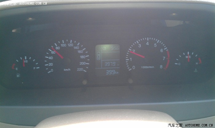

老哥,我半夜无聊,起来上网,又看到你的0.1 格 0.2 格 0.3 格 0.4 格0.5 格 0.6 格 0.7 格 0.8 格 0.9格~~~这些东西了。真的,我们都知道,看油表是永远不准确的。我上一张图你看~~~
请看,我新车第一箱油,第一次加油38升。。。。半箱油,400公里。。。当时,我激动得如同公猪遇到母猪那样高兴,以为买到传说中的神车了~~~~~~~~实际上,我第一箱油,最多跑了540公里~~~1/2油表前,指针下降很慢的,到了中间过后,指针的下降速度,如同男人高潮射后,很快就软下来了~~~~~
准确计算油耗,是加油前,记下总公里数,去加了多少升油(只加到跳枪),跑了多少公里后,减去上次加油时的总公里数,得到已经跑了多少公里。。然后加油到跳枪,就可以得到上一箱油跑了多少公里,耗油多少升。。。。
还有,切记,计算油耗,还是只能计算100公里用了多少升油,别学那些人那样,说什么一公里多少钱。因为各地油价不一样的,但是,耗油多少升是基数,不会变的,变的是油价。
另外,我个人很佩服哥们的动手能力。迫切知道兄弟你的油耗数据以及感受。
请兄弟别误会我的语气,对兄弟你试验的敬佩之情,如同江水,滔滔不绝~~~

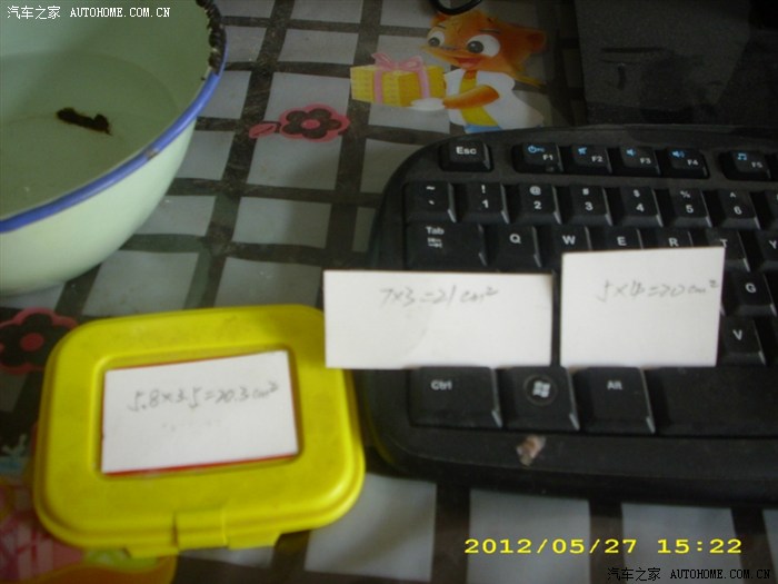

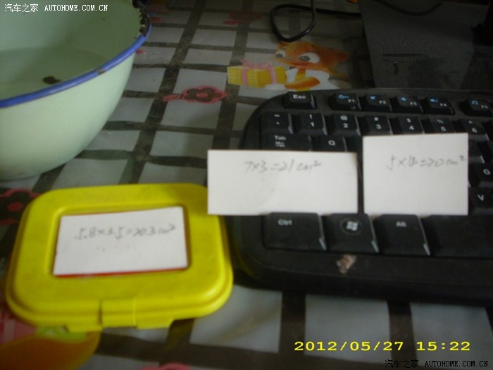

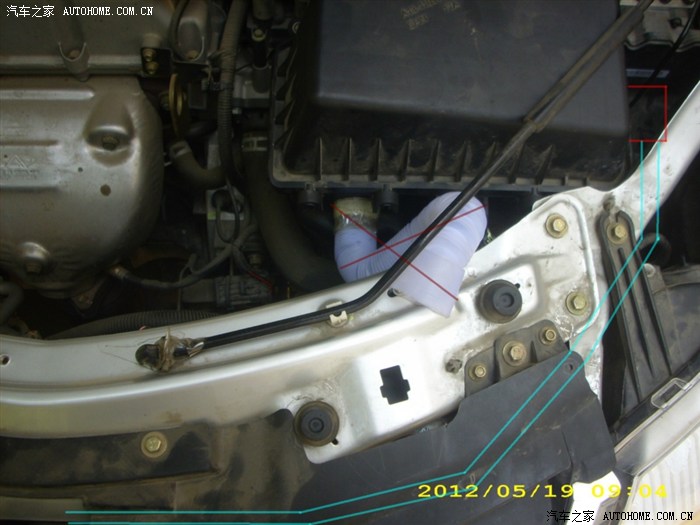

剪了3个面积约20cm²的纸片:7×3的、5×4的、5.8×3.5的,比了比,最后这个正好,我准备在空滤器左侧开口,补偿20cm²的进气,原来朝前吸热气的口子封死不用。
上图:

我考虑的是:把葱伴侣盒子的底部长方形切掉,形成一个4×5cm的口子,把目前的开口封掉(进气太热)。
最近没时间弄了,有试验的车友弄好了看看效果如何。

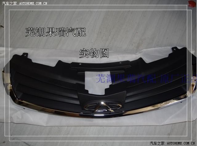

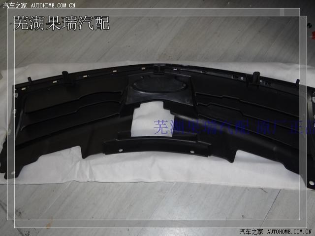

新发现:前格栅奇瑞标志的后面是一块空间,正好可以放入盒子,侧面开洞,连接塑料管从左喇叭前面向左,引入到左大灯后面,与空滤器左侧开洞相连,冷空气一路过来未经加热直接进入空滤器!
借两张图:
欢迎大家探讨奇瑞标志后面的这块空间,标志那里还需不需要掏空?掏空的话防水是个问题,不掏空的话不知道能有多少冷空气吸入。
