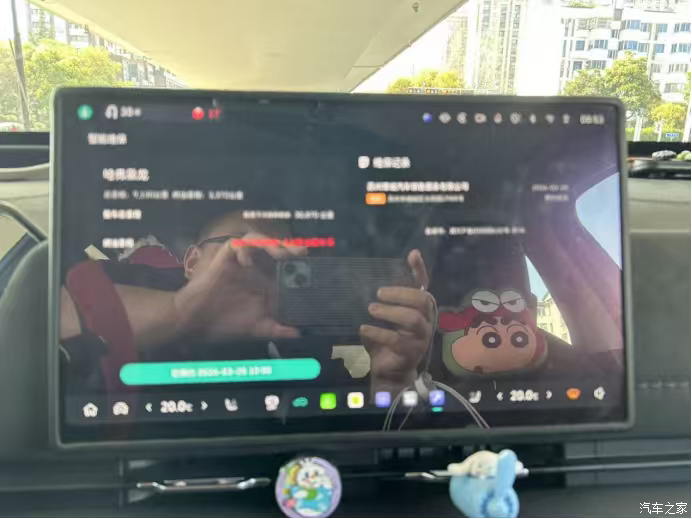

上周三正上着班呢,突然接到个电话,说是厂家的人,告诉我车子电池包绝缘值有问题,让我尽快去4S店检查。我当时心里"咯噔"一下,因为我们车友群之前有人遇到过类似情况,最后是免费换了电池。我这车啥故障灯都没亮,开起来也没感觉,但人家系统都监测到了,不敢大意,正好也快保养了,就约了周六过去。

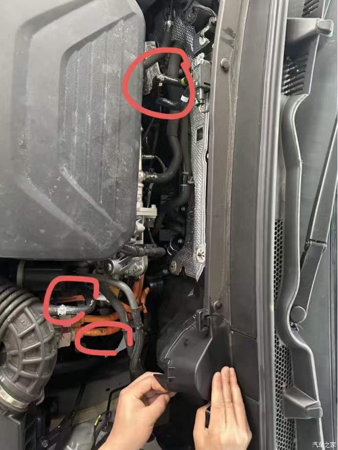

周六一大早开到4S店,技师一顿检查,最后把我叫过去看——好家伙,高压线束被啃了!就发动机舱里那几根橙色的粗线,外皮破破烂烂的,铜丝都露出来了。技师说是老鼠或者什么小动物干的,让我看照片里圈出来的地方,确实咬得挺惨。
我当时就火了。这高压线束多重要的东西啊,发动机舱按理说应该是封闭的,怎么就能让老鼠进去啃?这要是开着开着出问题,谁负责?而且这算人为损坏还是质量问题?4S店一开始也说这种情况通常要自费,我哪能同意,当场就打电话找厂家投诉,在店里磨了半天。
说实话,我已经做好扯皮的心理准备了。没想到厂家那边倒是挺痛快,核实完之后同意走索赔,我只需要出点工时费。虽然最后还是花了钱,但想想也不能全怪厂家,毕竟车停户外,老鼠这东西确实防不胜防。关键是人家没跟我踢皮球,没让我自己全扛,这态度我觉得可以了。

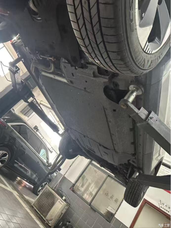

换线束、做保养,折腾了大半天。完事儿我特意看了眼底盘,电池包护板倒是挺厚实,没被啃到,算是不幸中的万幸。开回家路上看着车机里的保养记录,心里踏实多了。
