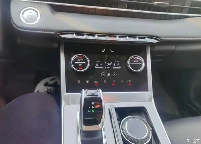

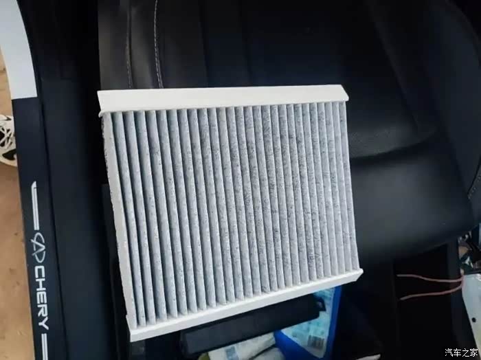

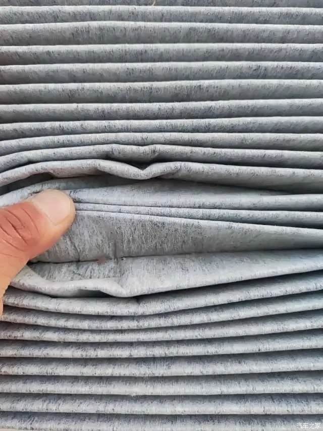

先说空调,这可是夏天开车的救命神器。要是长时间没用,一打开有怪味,那就是空调滤芯和蒸发箱积灰、滋生细菌啦。建议每1 - 2万公里就换个空调滤芯,自己动手换也不难,网上搜搜教程,拆开副驾驶储物箱就能搞定。要是空调制冷效果变差,还嗡嗡响,那可能是制冷剂不足,得去汽修店检查补充。

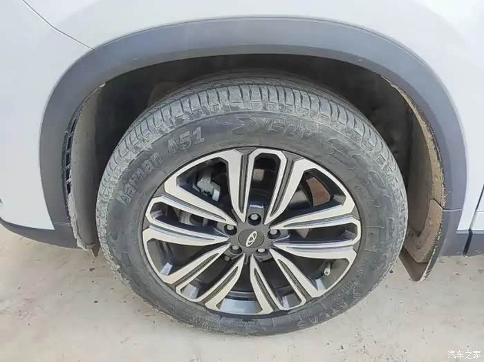

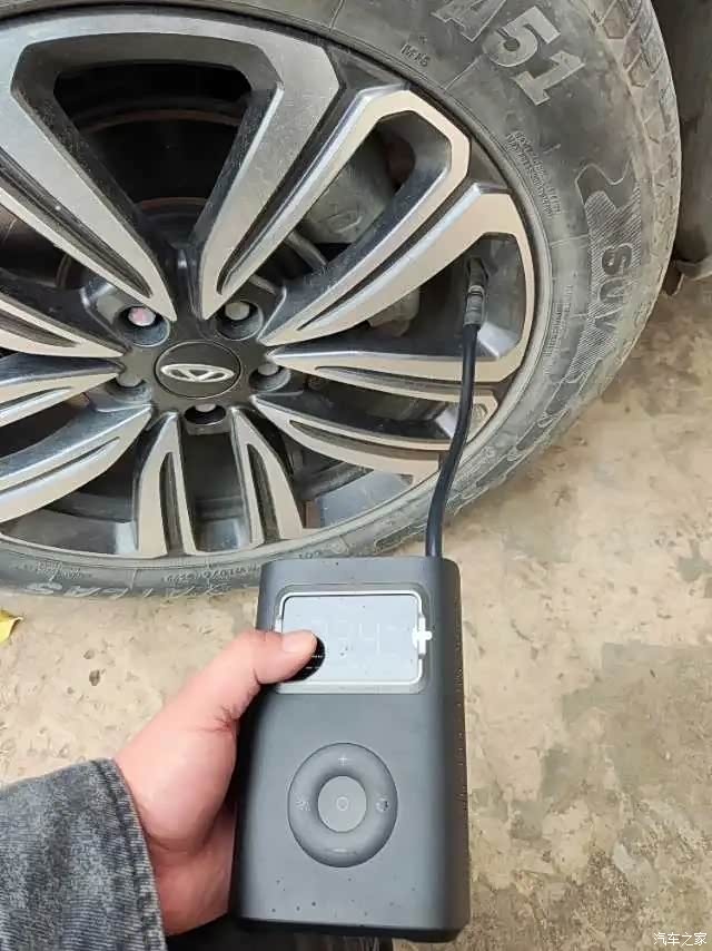

轮胎也得注意,高温暴晒下,橡胶容易老化变硬,胎压过高还可能爆胎。每周花1分钟,用胎压表测测胎压,车门边或油箱盖上一般都有标准值。跑长途前更要仔细检查,有鼓包、裂纹就赶紧换。轮胎花纹里卡的小石子也得及时清理,不然影响抓地力。

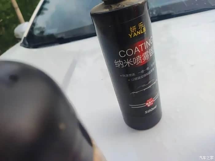

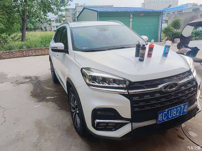

太阳毒辣,车漆也容易受伤,褪色、氧化啥的。露天停车尽量找树荫或地下停车场,实在不行就备个遮阳挡。每隔1 - 2个月给车漆打个蜡或者用镀膜剂,保护效果杠杠的。要是有小划痕,用补漆笔处理下,防止生锈。

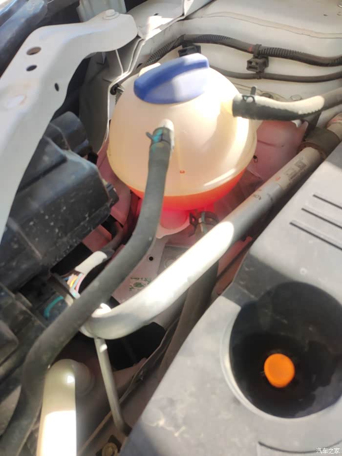

发动机怕高温,定期检查水箱水位,低于最低刻度线就加防冻液,可别直接加水,容易腐蚀水箱。
