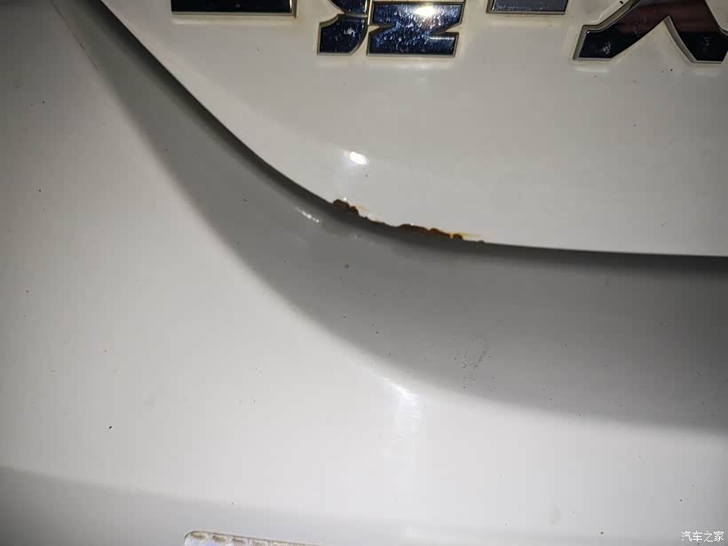

有在这个位置掉漆生锈的吗? 没磕碰过啊,今天洗车才发现

这情况就是车出厂时漆没喷好,有小沙眼或者没处理干净,时间一长水汽钻进去就锈了。你先去4S店问问能不能免费处理,不行的话就找个靠谱的修车店,把锈除掉重新喷个漆就行。

这种边角的位置,多数是因为磕碰掉漆了,所以才生锈,如果不严重的话,可以打磨一下,补漆笔涂一下,如果片比较大,就只能去喷漆了。

这个位置基本不磕碰不会掉漆吧,你不磕碰不代表别人不磕碰你啊

后尾门关门时磕到后包围了
