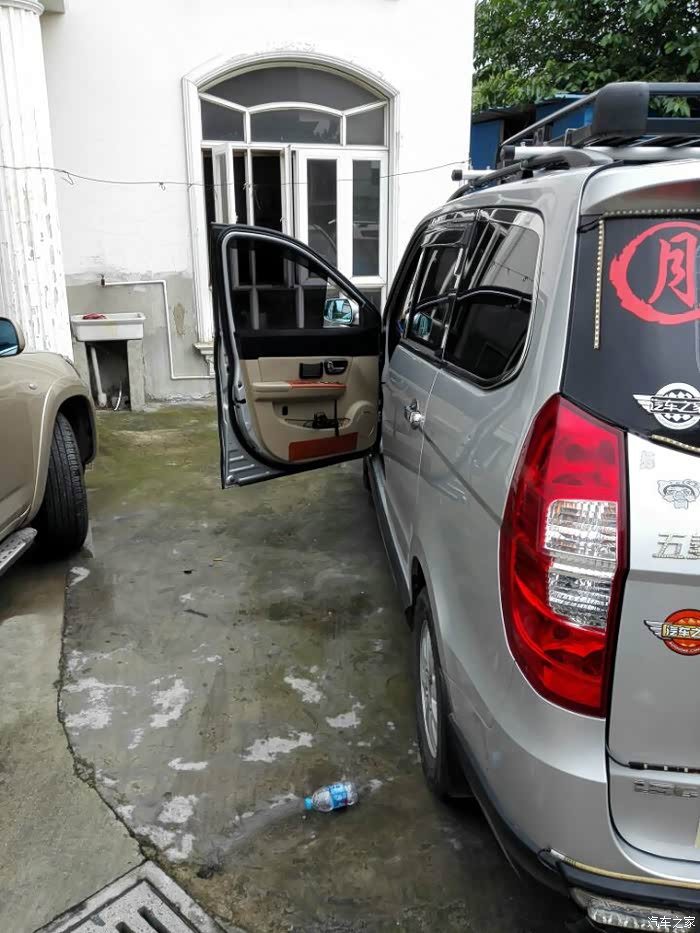

这个是悍马喇叭6.5的
喇叭我都安装好了   这个之前照片没有了  拆门板麻烦我就只照上次买的喇叭盒子.

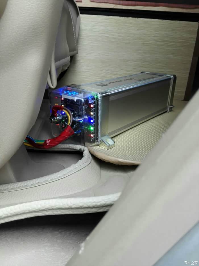

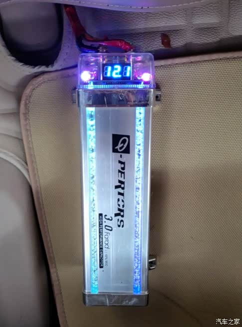

右边上面的线是  4个门喇叭线  我都做好标签了  功放的电源是从电容哪里过来的这样的话   每共振一下  就可以起到稳压的效果  这样电瓶就伤的少了
这个是没有通电的时候的
打开ACC的时候加压
点火的电压就变成14.3了
电容放在中间座椅下面的  我买的这个带LED灯的   从电瓶哪里拉一根火线到这里接上  在拉一根地线搭铁   然后在弄两根到功放的电源

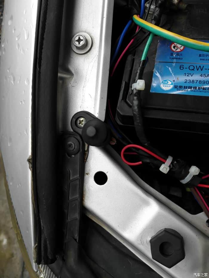

这个是我加装的门触碰

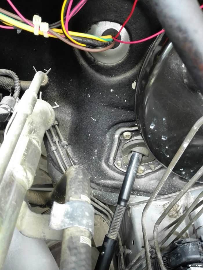

所有的线都是这里进去的
为什么这个方向杆会生锈  不知道你们的也是这样吗
