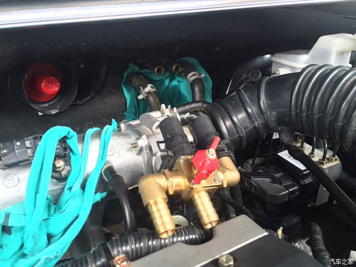

改装空调暖水阀,马云家的70多,因自己动手改装,手脏,只拍了一张照片;个人也是同样强烈推荐,特别是南方地区的车友,改了以后温度下降了2-3度左右,制冷明显要快些,特别是热车时;太阳不是特别烈时冷的不要不要的。

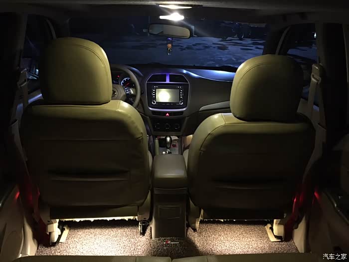

在室内镜上加装了一颗LED氛围灯(类似思域),开小灯时会亮,晚上照在中控台上挺好看,设计了可更换灯珠插口,可以根据自己的要求跟换不同颜色的灯光;而且四个脚窝上也安装了氛围灯,也是开小灯时亮,氛围灯的LED都加装了电阻,用来降低LED的亮度,隐隐约约的灯光,不然会太亮会影响到晚上驾驶。全程亲手打造,也是因为改装时太投入,忘记了拍照
在四个脚窝上加装了LED灯,开门时亮,关门时灭,方便晚上上下车,整体感觉高大上了不少
室内灯全部换成LED,而且还把前面的阅读灯也改装成开门时可以亮,这样只要车一开门,室内都是灯火通明,个人喜欢明亮些,LED选暖白,比较温馨些。

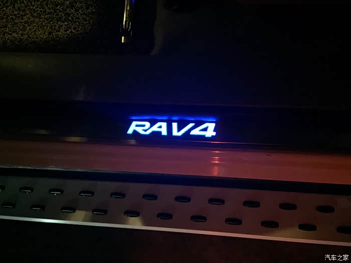

因没有永源的亮灯款迎宾踏板,所以找了RAV4的安装上去,其实大小及长度都不合适,自己改装了一下还是安装上去了;太宽,裁剪了部分,太短,贴上后会露出小飞原来的卡空,只有贴上碳纤贴遮住,搞好后效果也非常好!

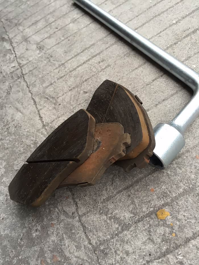

又是关于小飞的质量问题,大概3.7万公里左右,发现后轮冷车时发出异响已经有一段时间,根据经验应该是刹车问题,找了天空闲时自己做了个四轮刹车保养,后轮因刹车钳的活动柱塞卡死了(并非分泵卡死,是卡钳跟车体的两颗固定柱塞卡死),导致刹车片回位困难发出异响,打磨涂上润滑油问题解决。
真是“无心插柳柳成荫”检查到右前轮时发现刹车片的磨擦片竟然脱离了座,这质量真是要命的节奏;难怪这段时间总是觉得刹车的感觉怪怪的,紧急刹车时要很用力才可以刹住车子,还好没这段时间都没有跑高速出远门,想想都后怕;刹车问题不能怠慢,从坛里了解到老款RAV4的前刹车片合用,立马前往汽配城,买了一套正厂的RAV4换上(380大洋),非常合适,全部包养完毕后刹车效果杠杠的,异响再也没有了。
前右刹车片的磨擦片与座分离,
这质量,真是吓死宝宝。

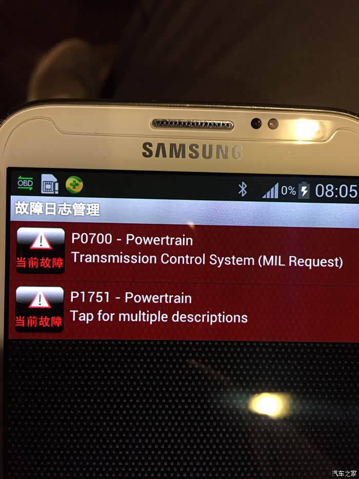

某天,在等待红绿灯的时候仪表盘中亮起了一个故障灯(一个扳手的图标),D挡起步加不起油,地板油也没反应,只有怠速,后面跟着一排车,无奈只能打开双闪灯怠速龟速开到路边,因赶时间直接扔在路边打的走了。回来后再次发动,结果还是一样,最后断开电瓶5分钟,再接上,临时解决了问题,到家后用OBD检查了一下,如图的信息,应该是说变速箱的问题,心都碎了。反正断电后又正常了,就没理它,一直用着,不过大概一个月左右它又亮了,亮时车开起来不是很顺畅,但是能开,后来又清洗了一下节气门,它又好了,但个把月后又亮,再洗洗节气门又好了,直到现在,还是会偶尔亮一下,又会好回来,没理它了。坛中车友说的闯挡问题我要出现过一次,后来又好了。

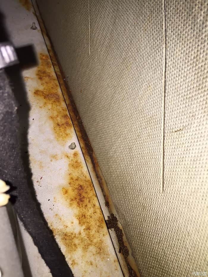

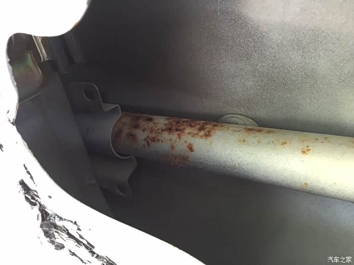

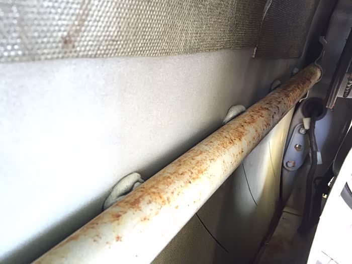

心血来潮,改装了一下音响,结果又有发现,小飞真是处处给人惊喜;3年半不到,看不见的地方,锈锈锈,还有换机油时发现支撑发动机的中间的那根樑(好像是叫做宝元樑)也是锈的厉害,用手指从梁中间的小空上掏一下,毫不夸张,锈块一块一块的掉下来,看到都心寒。忘记了拍图片。后来都是直接买了手喷底盘防锈喷了,希望不会太快锈穿。

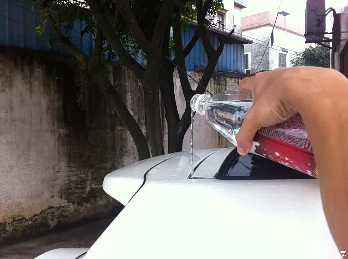

新车一年半左右吧,发现第三处漏水(第一次,前档;第二次,天窗;后来还有第四次,收音机天线),天线处漏水就不另外发了,没心情拍照,;水从天线座漏进天花,再沿着天花漏到左侧换尾灯灯泡的盖子上,再漏到后地毯上,又是时间长了,发现发霉味道后发现的,后来直接在网上买了一个鲨鱼旗天线涂上密封胶解决,反正收音机的效果也是这么烂了,本地最好信号的电台都效果都是烂的要死,基本都没心情听。

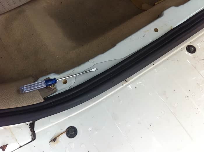

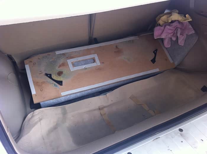

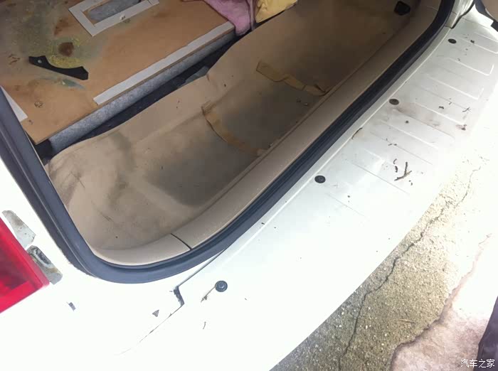

雨后没多久总是发现车内一股发霉的味道,好长时间都不消,到处检查,发现后备箱的工具箱养满了水,都可以养鱼了,盖板都发霉了;都不知道是那里可以漏这么多水进来;一翻检查后,发现是后面密封条跟车身连接的地方漏水,车身的边很毛躁,跟密封条不够贴合导致漏水;把密封条涂上密封胶后解决问题
