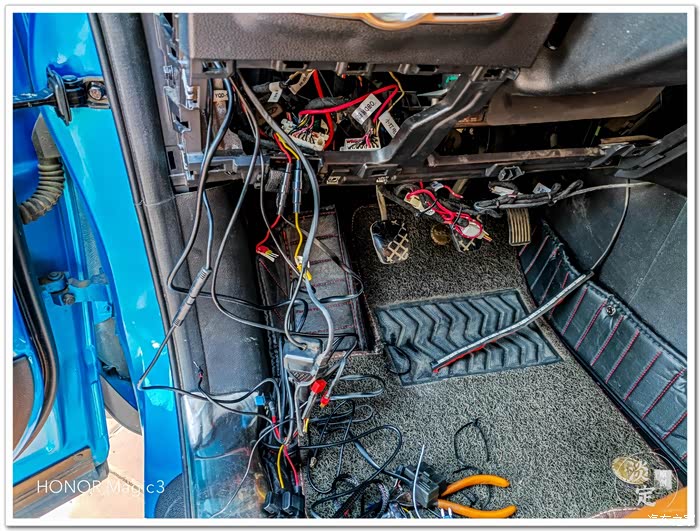

这是我凌乱的保险盒,这是没安装数字钥匙的原貌,因为16款瑞虎7ACC取电位置只有两个,在右下角,所以需要经过取电器各种取电,转换,线束凌乱了一点,不过我改装有一个原则,必须要安全,用电器使用电流大小,保险丝安培数,都需要计算,防止有安全隐患。

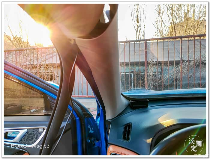

将线束顺着密封条走到A柱下来,我的胶条总拆,有点松,可以用手修正一下,捏紧一点。
A柱拆开,刚开始我没拆,因为只是将线束顺下来,A柱拆解下来稍微有点麻烦。

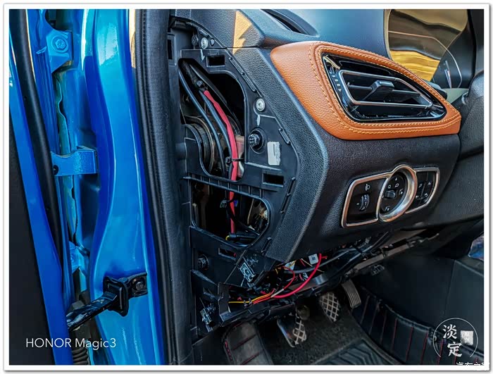

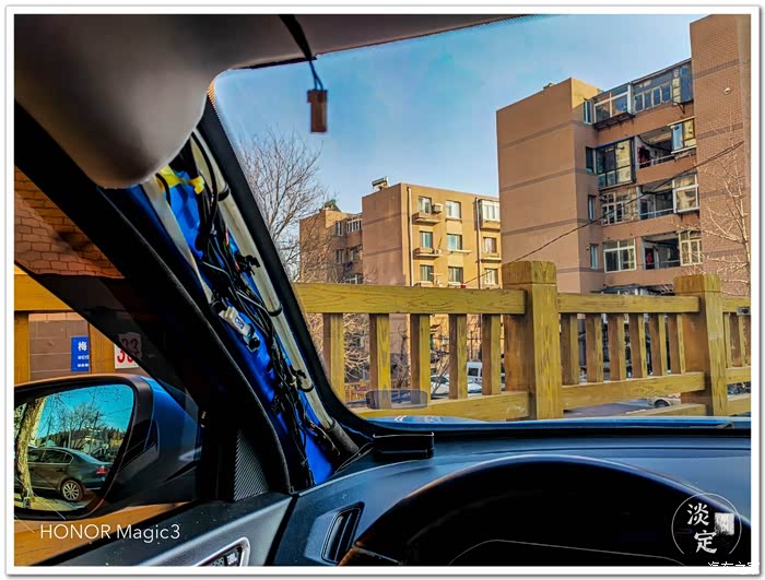

后来安装NCF读卡器时候觉得还是拆开比较好整,因为接老婆,有点赶时间,所以先扎上线束,回头再整。A柱这样,感觉好像是终结者里面的施瓦辛格,没有了外皮肤,只有内骨骼。这A柱里面线束也不少,原车线束,行车记录仪供电线,流媒体供电线,自动关天窗飞线,蓝牙信号线,NFC信号线,中置音箱线,HUD抬头显示线……
蓝牙天线NFC读卡器从A柱下来,顺着大梁往下走,到保险盒附近,接到奇瑞数字钥匙盒子上。中间防止异响,用扎带扎好。

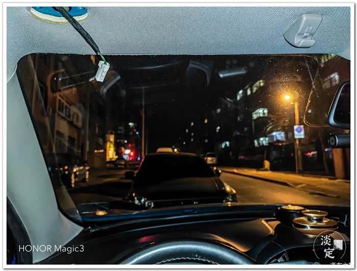

我的左下角有HUD抬头显示,NFC读卡器放在这里东西显得有点多,而且我有点强迫症,中控台尽量干净整洁,少放东西,降低安全隐患,所以我另放他位,我把遮阳板拆了,NFC读卡芯片就放在A柱上面的玻璃上,仔细看一下,还能看到一片黑边。

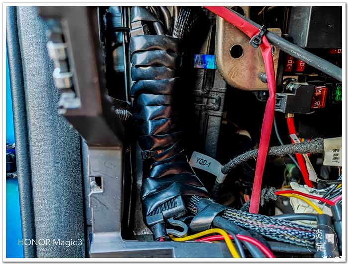

将所有线束全部拆除,重新整理安装,因为蓝牙天线和NFC预留线束太长,加上原车线束太多,只能重新整理。
来吧,展示……一堆一堆的,虽然很多,但是不乱,因为对于他们干啥作用的,我都了然于心,毕竟自己亲手安装的,忘不掉。
整理好后用扎带扎上,蛇皮管缠好,固定好。

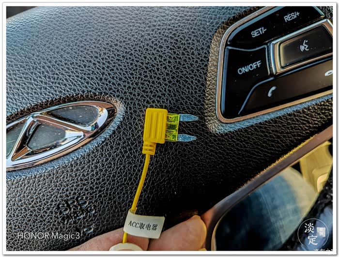

你们在改装的时候,很多电子设备用的是这种简易保险丝,取电器,不过这个针对虎7来说,两侧包边有点大,与保险盒并不能牢固接触,这个是我一脚踢的取电线,原来接在取电器上,因为安装了多个设备,他只能接在保险盒里面,这就造成断电隐患,一脚踢失灵。
裁掉一块,这样能按下去了,可以解决接触不良的问题。
这个就是NFC电路板放置位置。
送完领导,找地方继续安装,一切线束都搞定,在这个位置基本看不到NFC读卡器。

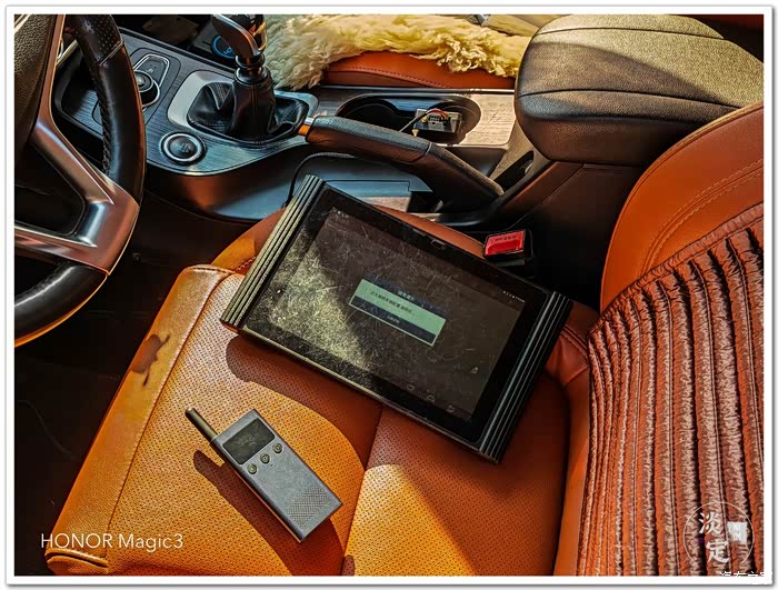

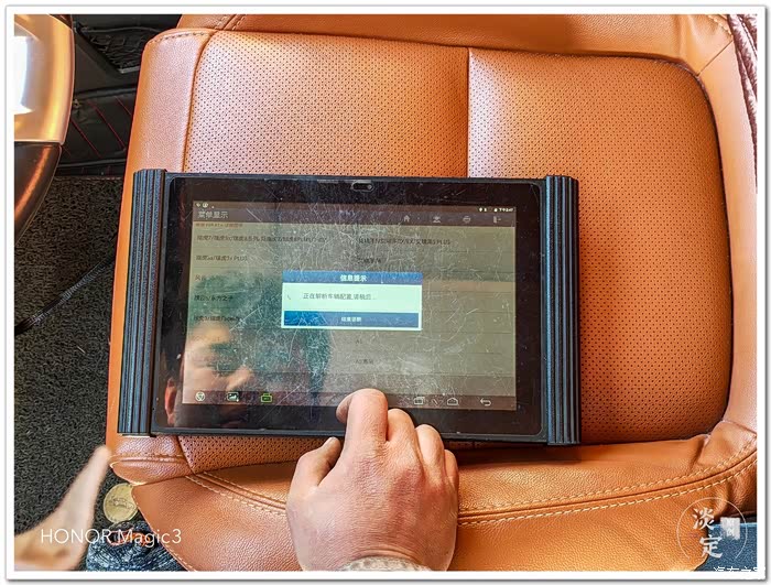

字钥匙的取电比较简单,上一篇帖子说了,它不介入车机系统,只需要接长电,ACC,负极即可,所以接电部分很简单,就不多说了,到4S把数字钥匙放入杯架里面的感应区,进行匹配。
这个很简单,问厂家要来PIN码,进入到BCM,更改核心数据,添加钥匙,识别出来数字钥匙后就可以了。前后几分钟,主要是要厂家PIN码需要等时,我等了大约10分钟,也很快。

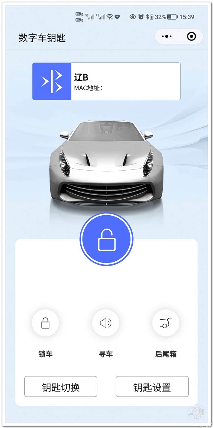

这就是数字钥匙的主界面,原车带的功能也可以使用,不带的功能则不能使用,正常解锁,锁车,都可以使用,我的是按三下解锁键,后备箱打开,可以正常使用,按住解锁键,自动降窗,也可以正常使用。

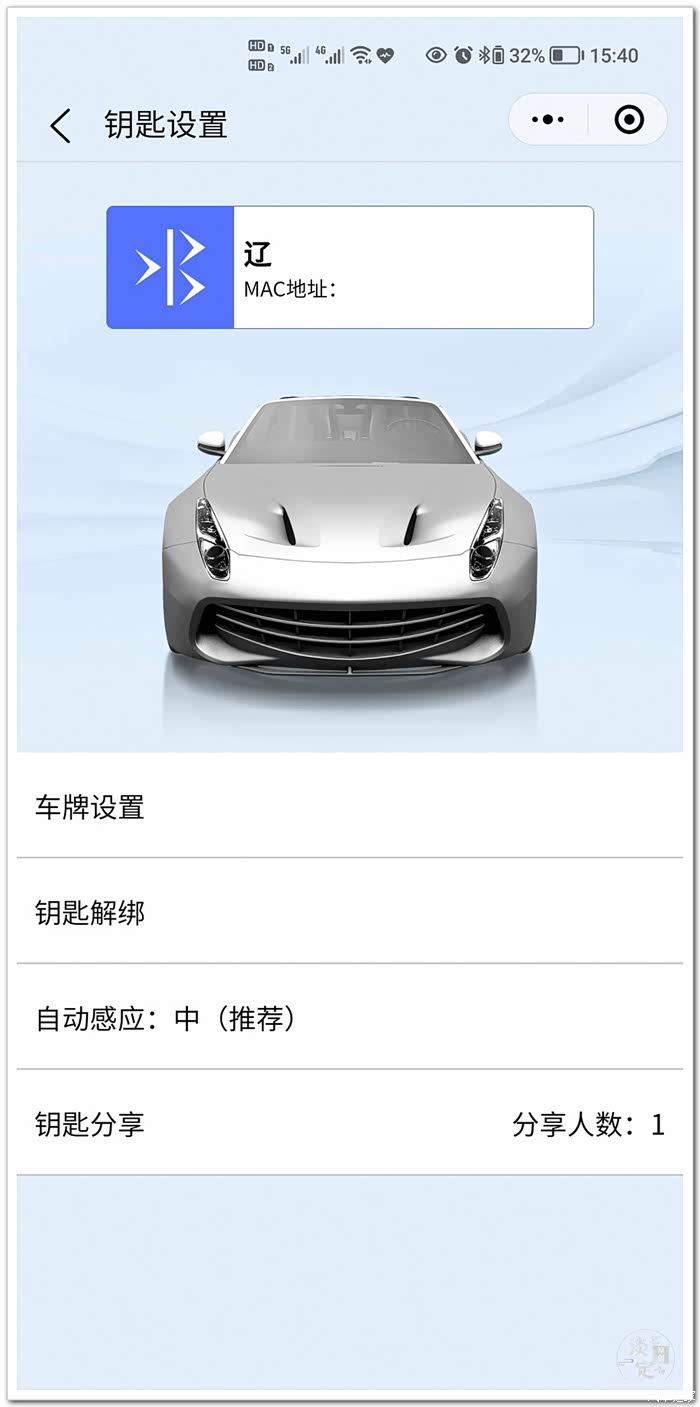

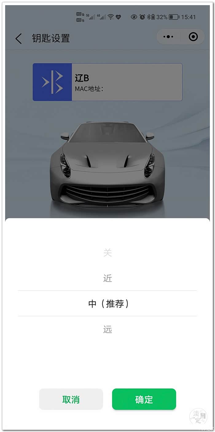

这是钥匙设置界面,设置车牌,绑定钥匙,感应距离设置分享,等等。
这个感应距离设置有三个选项,通过蓝牙链接的信号强度来判断是否解锁,锁车。
