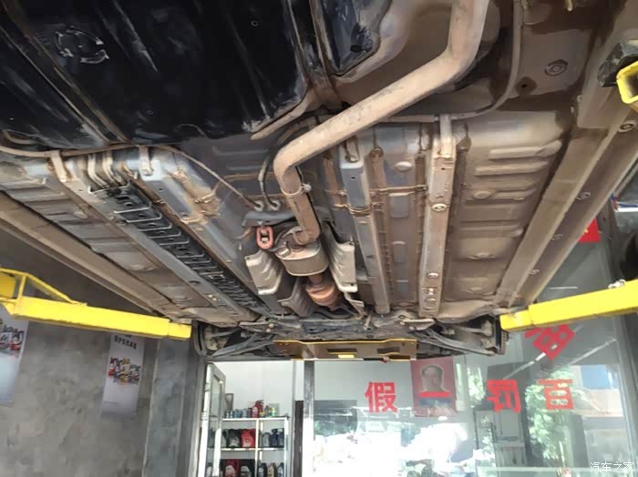

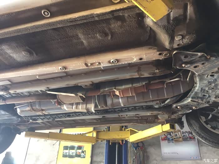

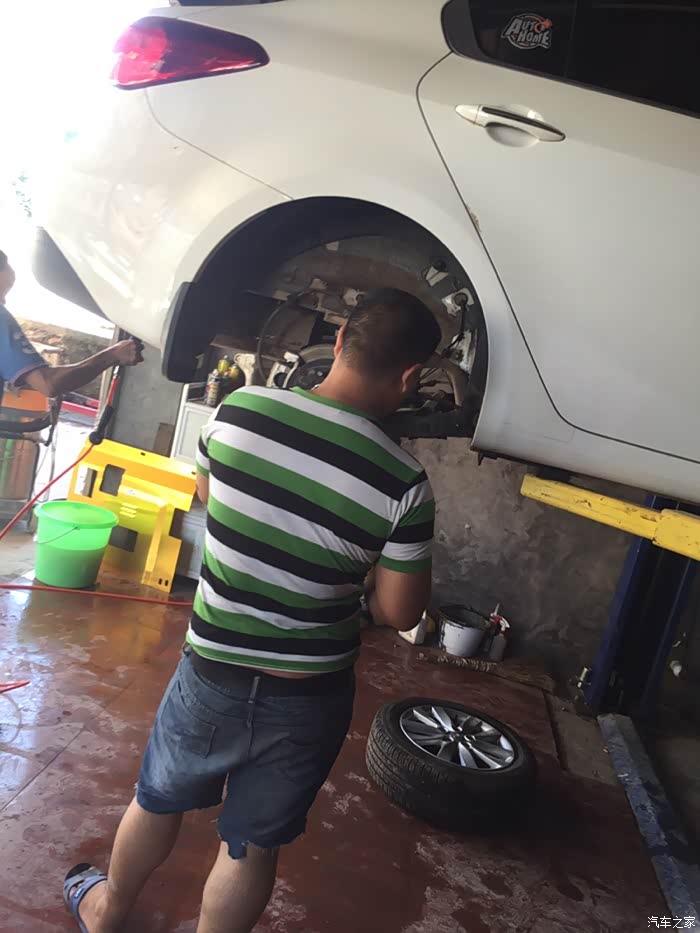

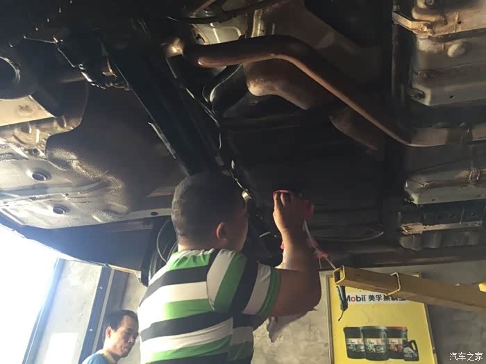

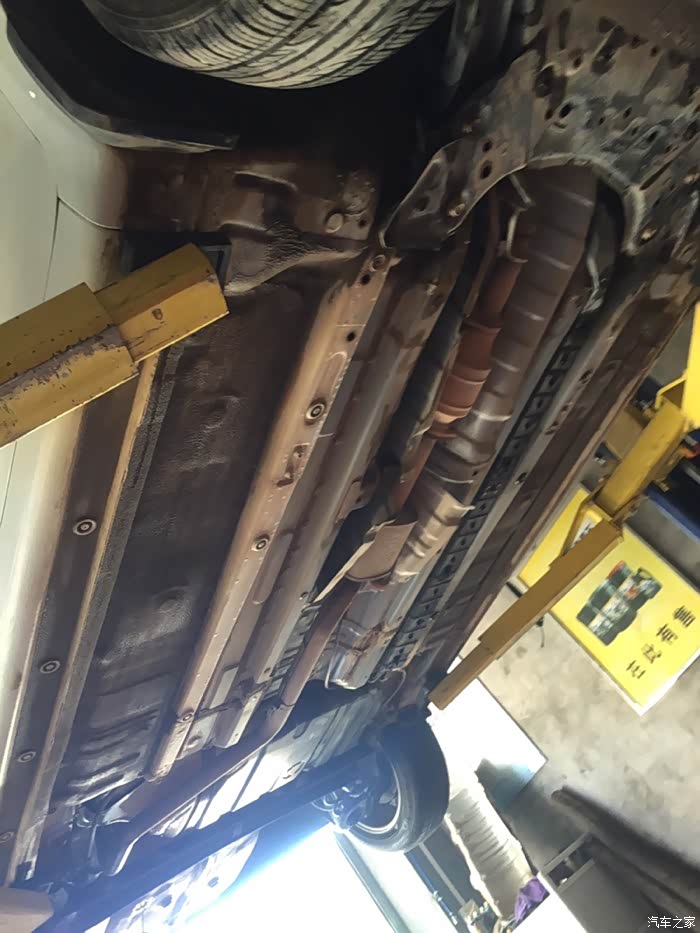

第一步清洗底盘

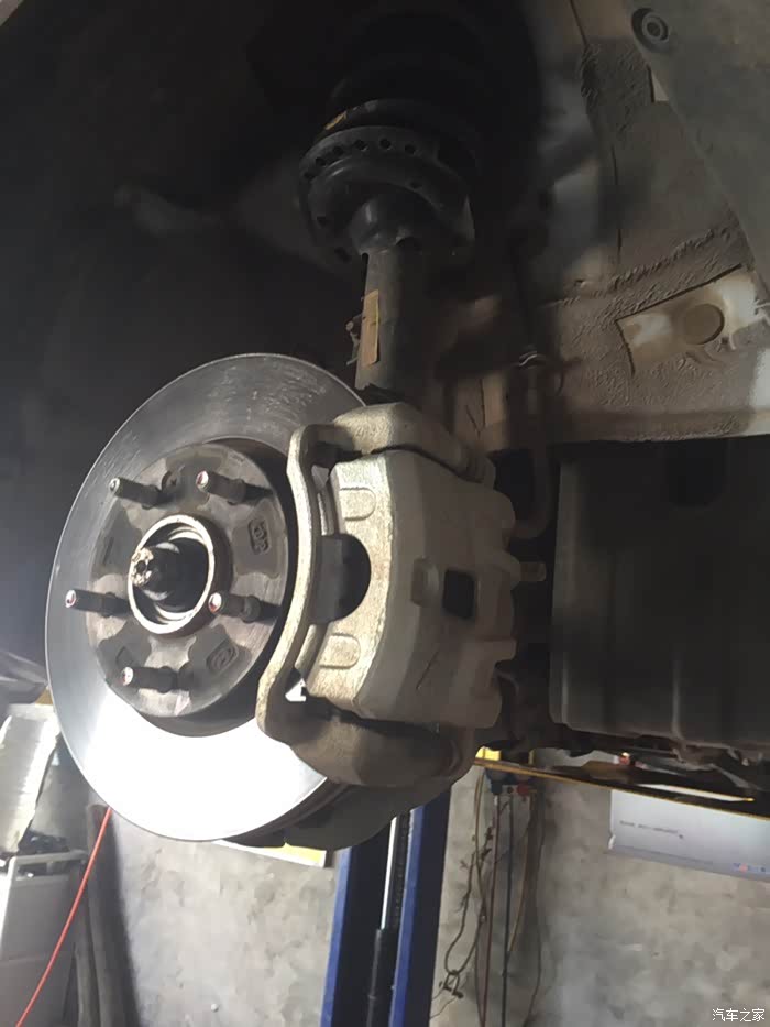

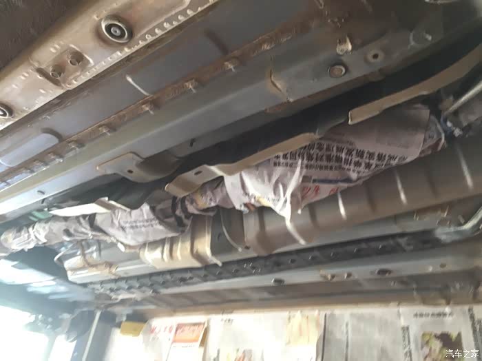

底盘1年多没有生锈的痕迹,很好,但我追求更好

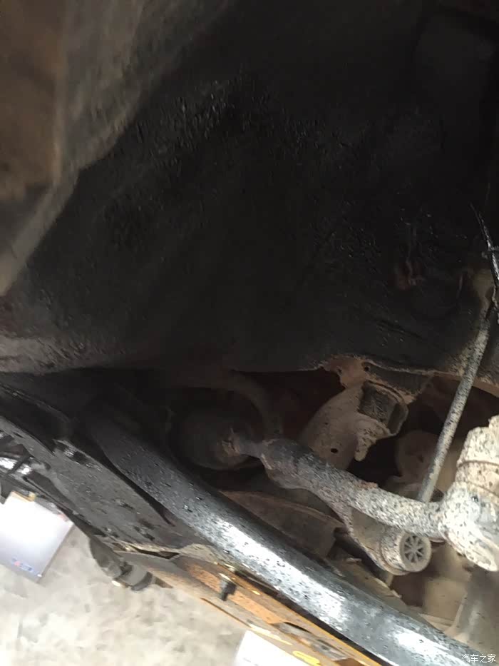

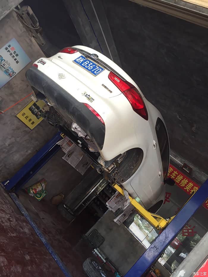

把轮胎也拆了,不拆挡泥板

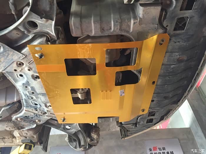

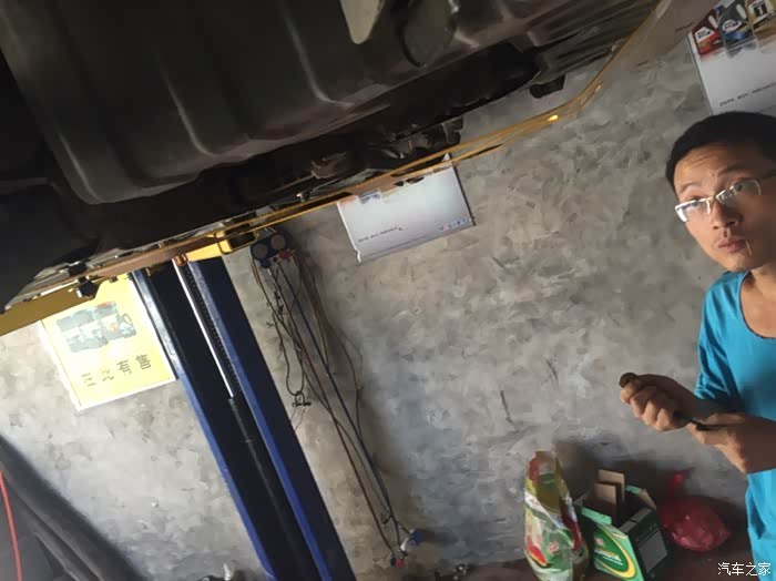

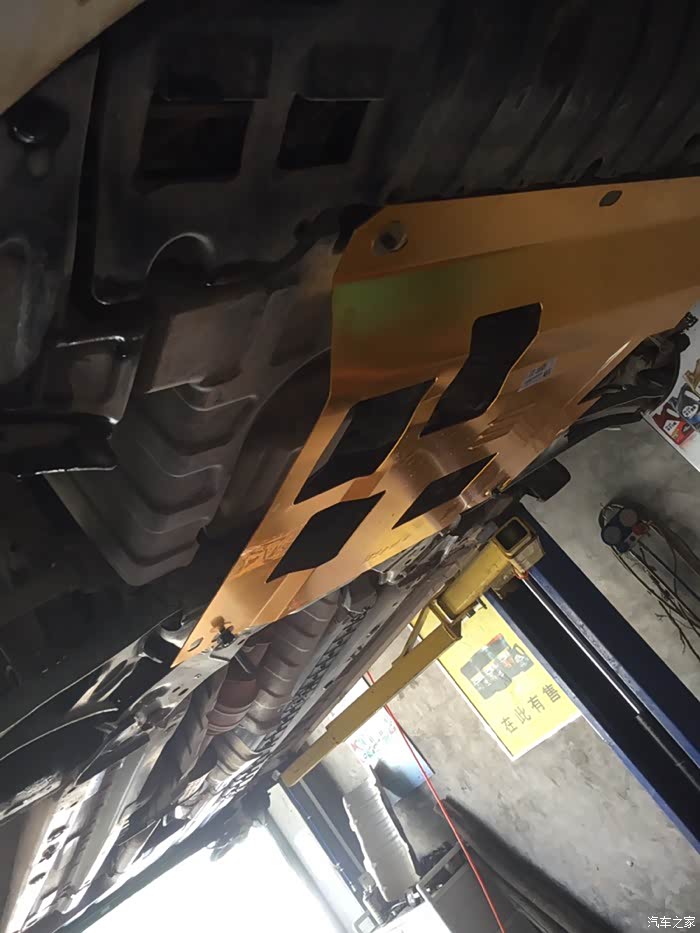

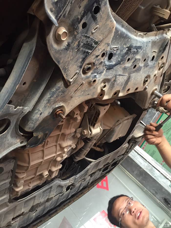

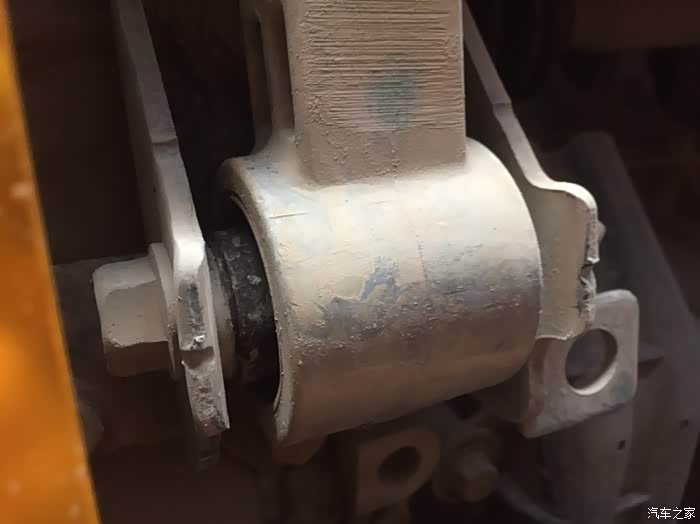

护板螺丝孔歪了,矫正先

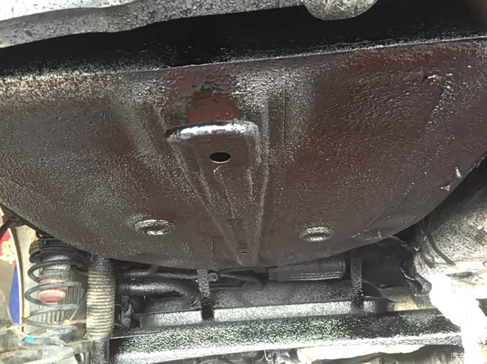

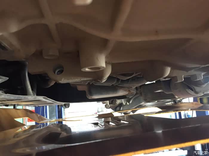

装上新的钛合金护板,最后把螺丝多出的长度切了,不然容易挂到螺丝

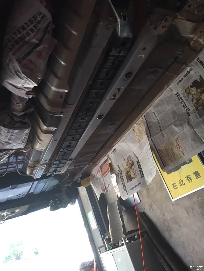

护板上面的情况

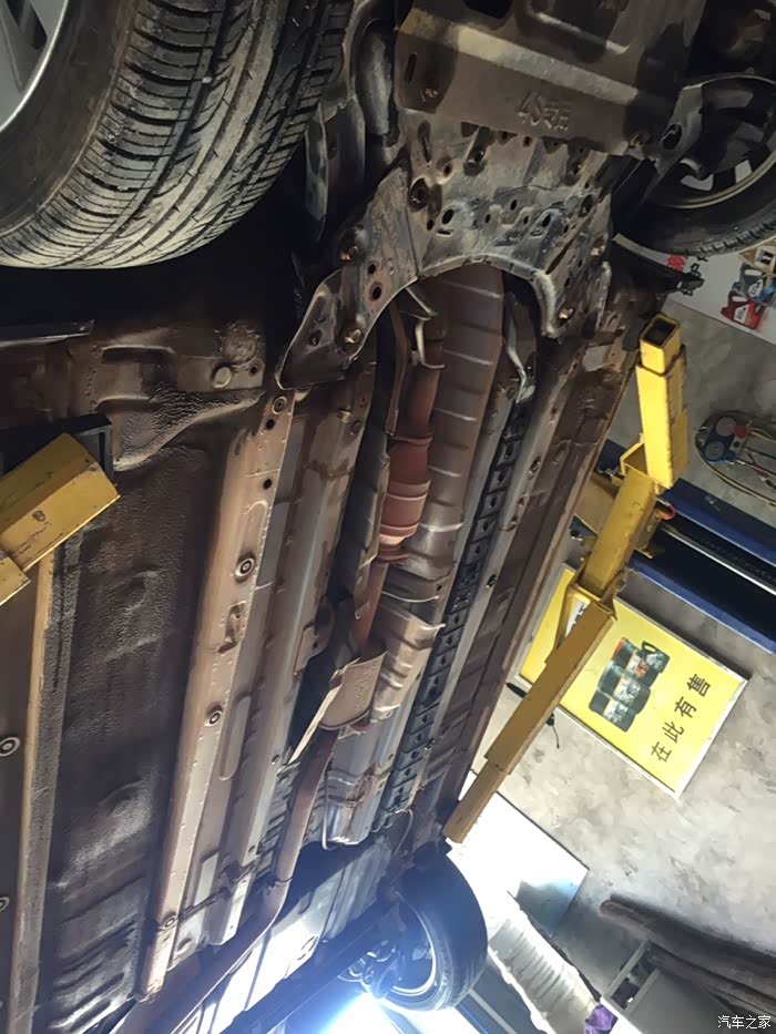

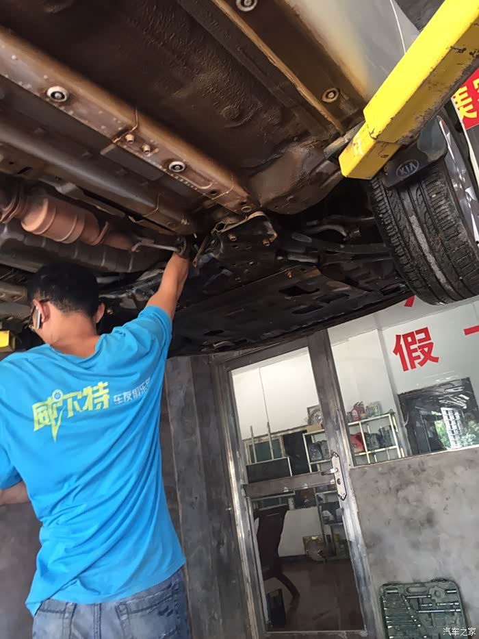

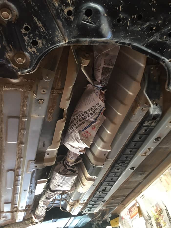

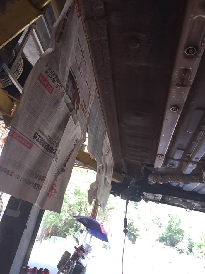

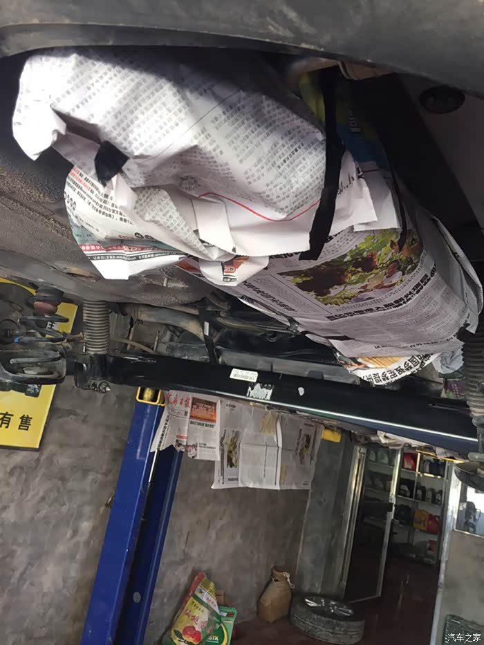

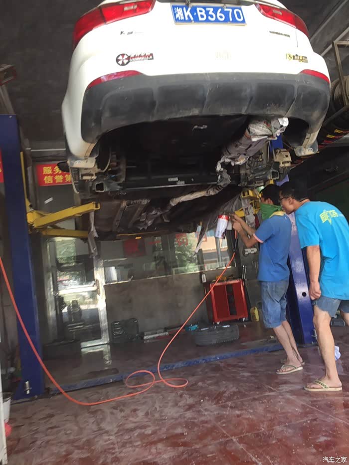

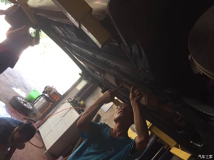

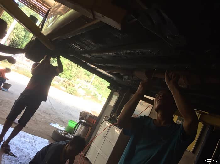

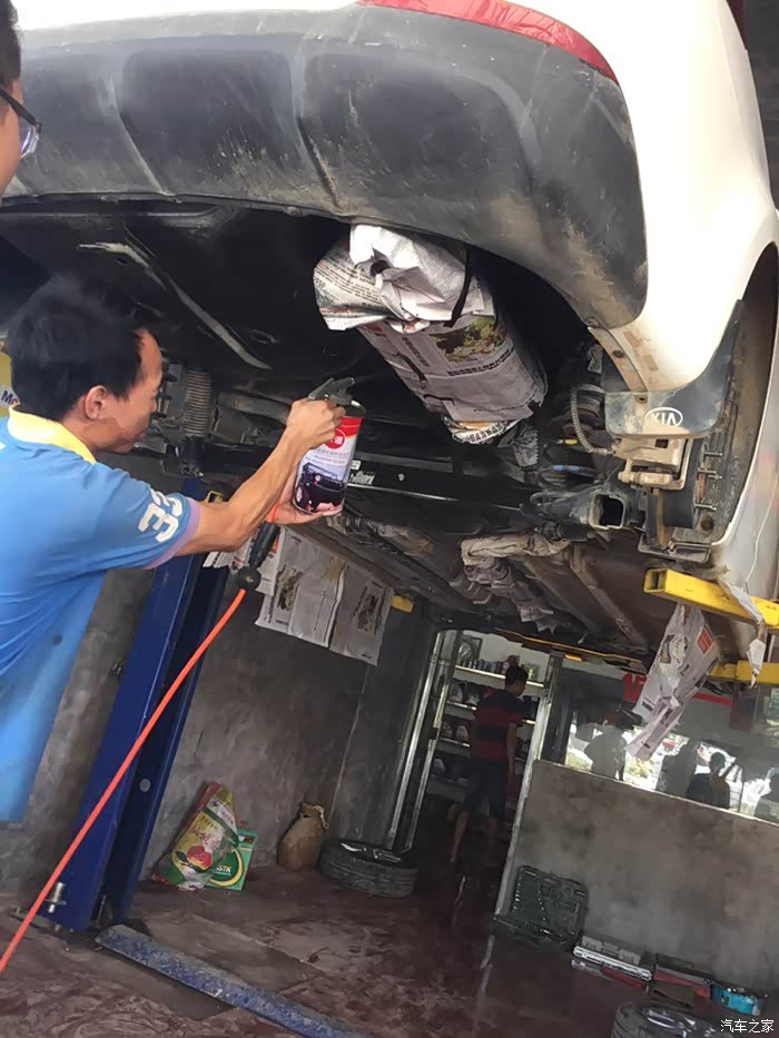

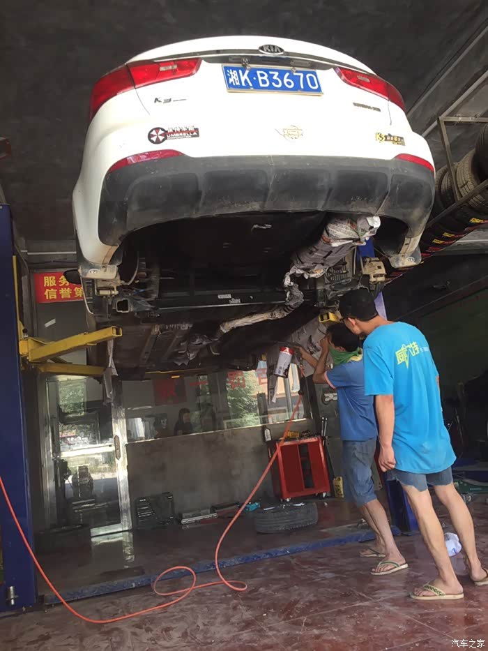

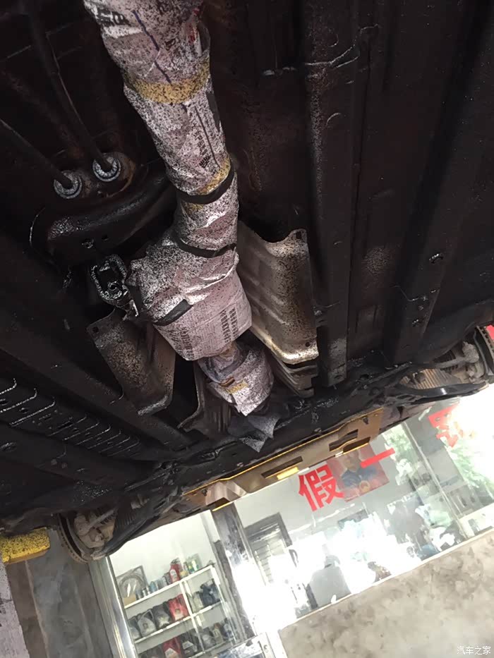

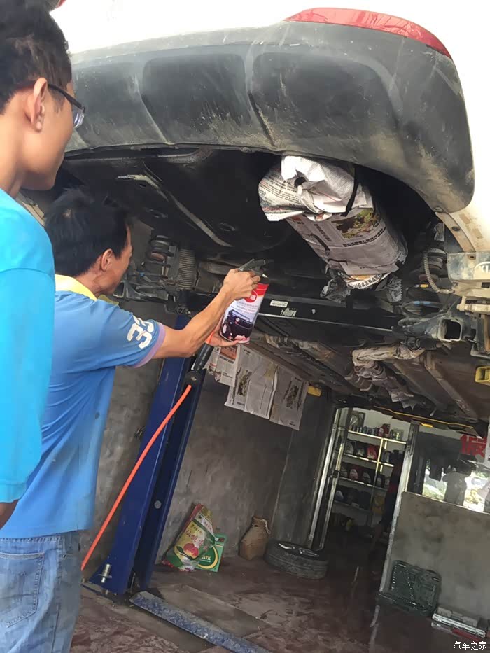

趁师傅出去修车了,我一个人又把底盘用水和毛巾洗了很久,后来自己动手把排气管包的好好的,细心的我还把空调吹水口堵住了,不然他们可都不会弄,等水干到下午1点才施工,

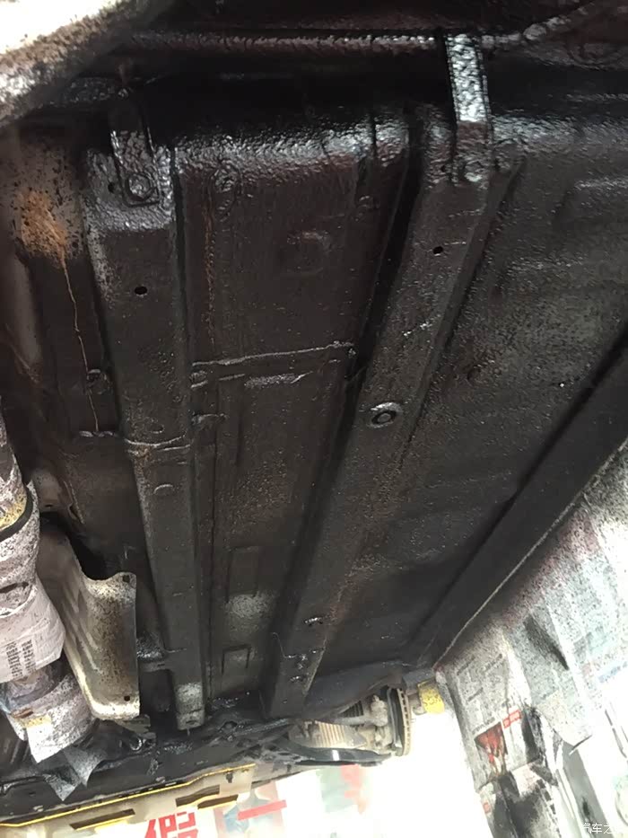

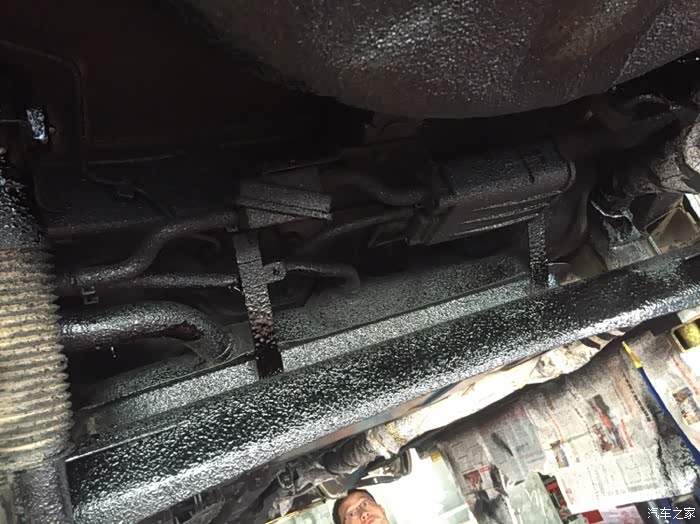

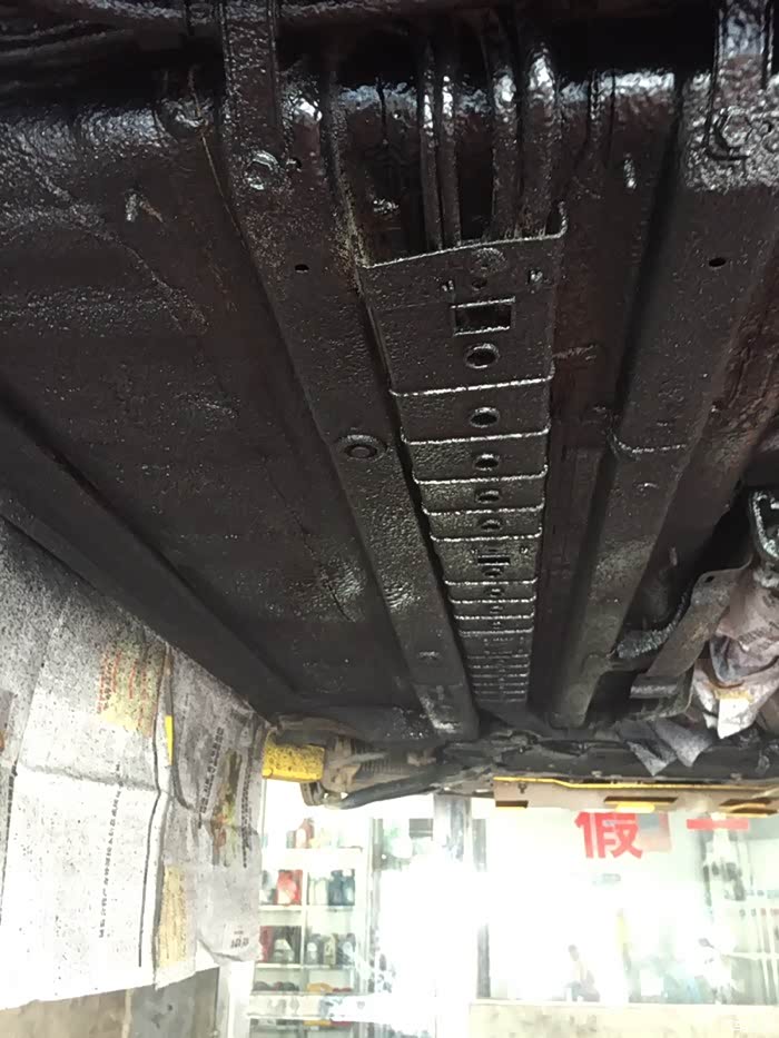

装甲6L材料费237,喷完才发现有点不够的样子,大家最好买8L的,护板价格是135,施工费200

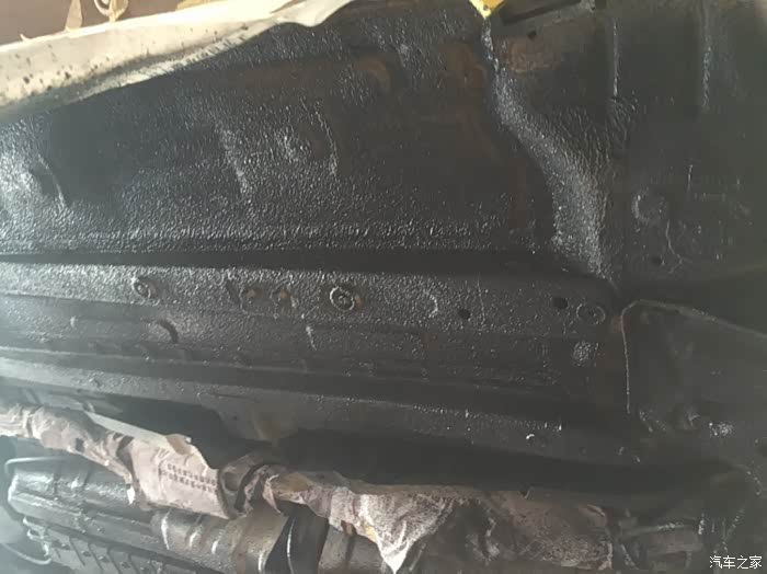

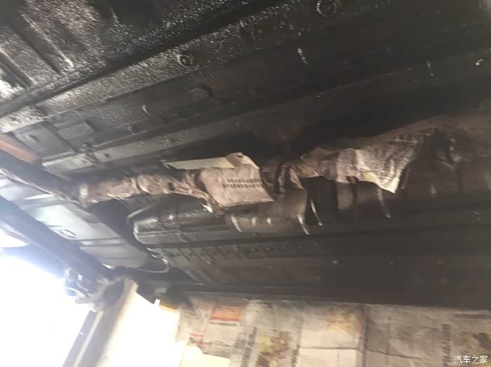

估计是这个店第一次这样施工,喷的不是很均匀,最后发现油箱都没喷,我觉得反正是铁的,喷了应该没事啊,于是网上又买了瓶自喷的打算自己喷上,处女座的人就是这样追求完美啊!

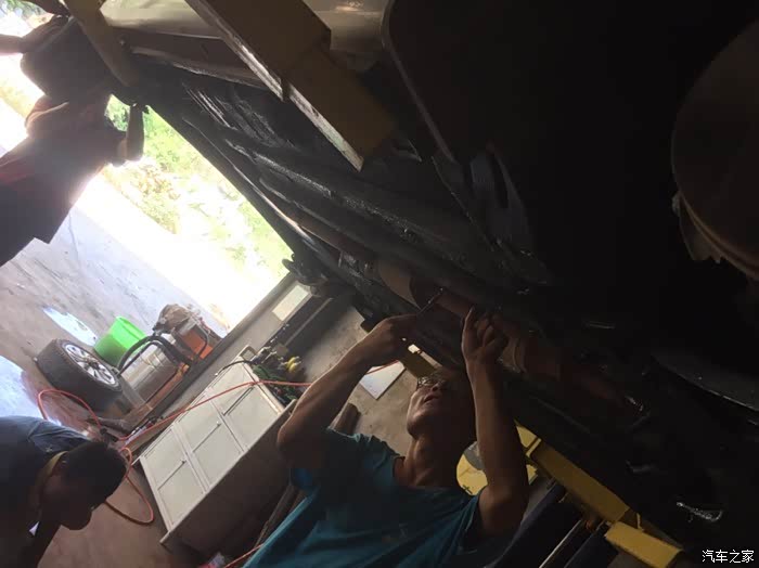

最后把隔热片螺丝装上,轮胎装上,轮毂和车漆被喷了点用柏油清洗剂擦掉
