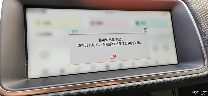

路虎极光为什么换了新电瓶还显示没电??

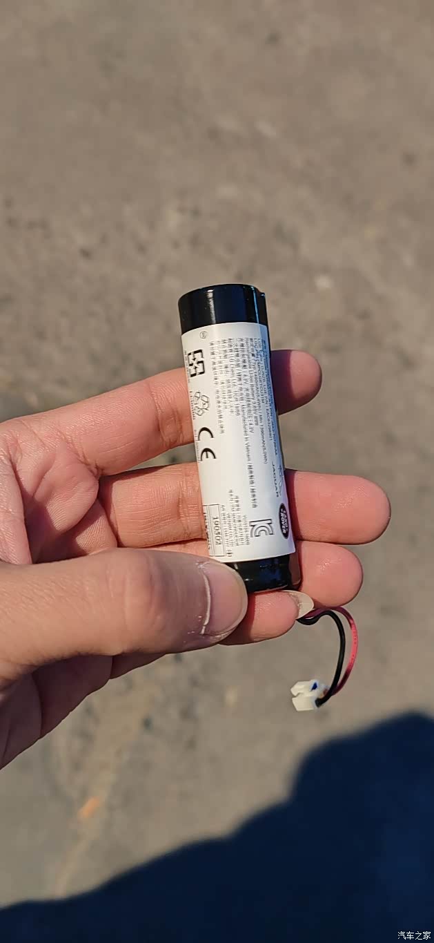

就这小小的一个

新换的电池也不一定是满电的状态,这个需要正常跑一段之后车辆在检测,就会恢复正常
有帮助(0)
北京
2025-02-15 22:38:49
换完新电瓶,需要匹配一下午,就不会报警了。这样实际电瓶是新的,只是还没识别新电瓶。需要匹配一下更换电瓶。
