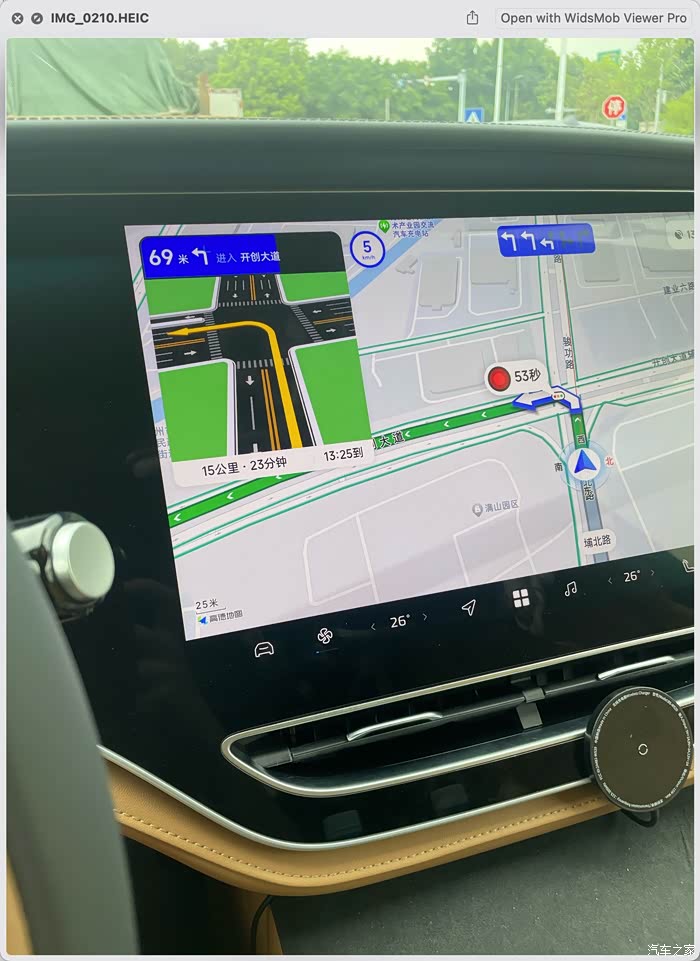

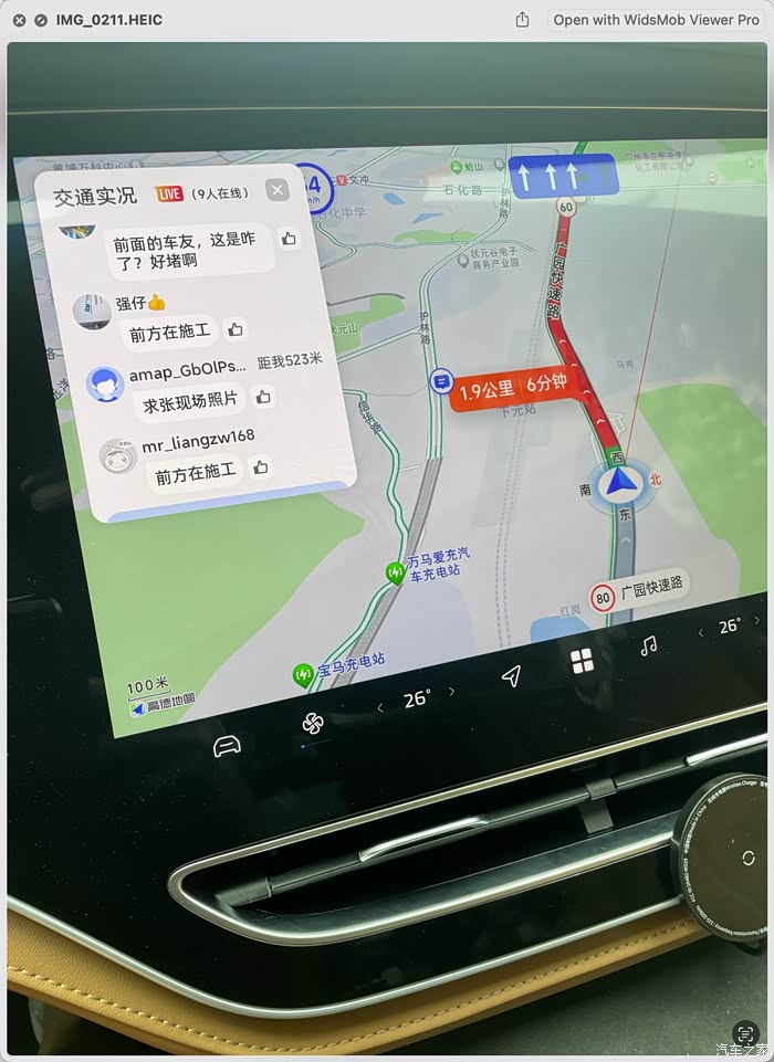

飞凡F7想用高德地图也不是不可以
1 40 发布于 广东 2023-06-17 11:01:44 只看楼主 热门标准
** 前言
必须得先吐槽下飞凡F7自带的导航地图,想要导航回家,点回家快捷按钮,发现登录账号失效了,反复扫码绑定也登录也登录不了。 朋友发了地址在手机上,要非常艰难才能发送到车机上,而且还不一定成功,这么常用的功能都做不好真的不应该吧?😓

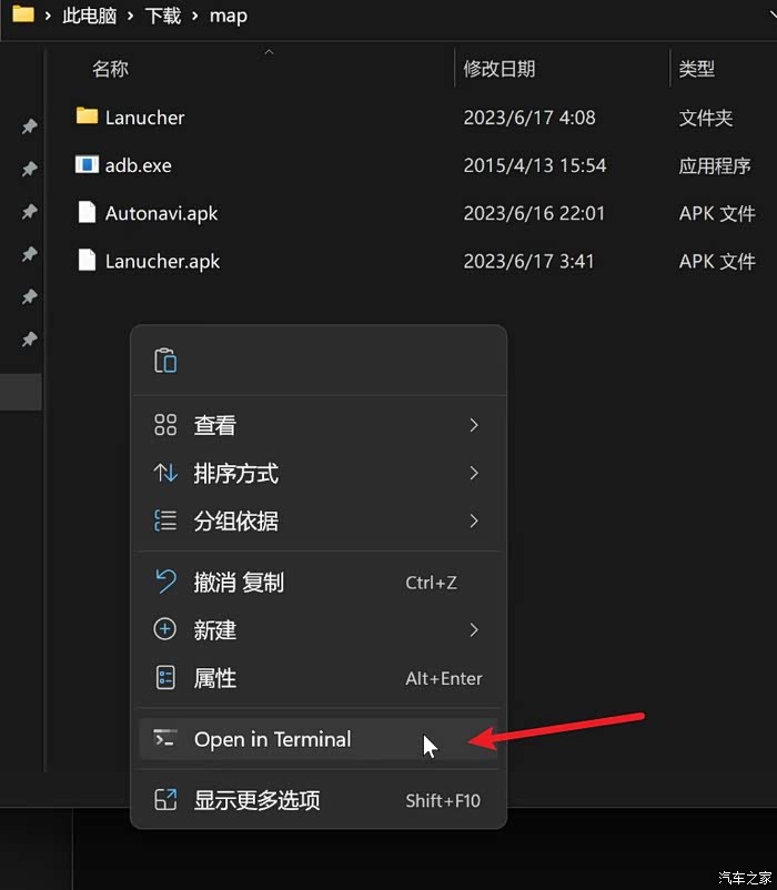

1. 找到必要文件,解压后你会看到以下部分文件
├── 一键安装.bat  # 小白点这个就好,其他可以不用理解
├── Lanucher.apk  # 定制的启动app,解决飞凡车机没有启动图标、锁车会被清后台等问题
├── Autonavi.apk  # 地图
└── Lanucher    # 可选,Lanucher.apk的源码,不放心的话,可以自己编译打包
2. 接着到车上操作

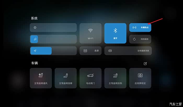

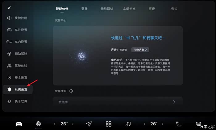

    2.1: 首先打开热点(系统设置>车辆热点),笔记本连上这个WiFi 热点

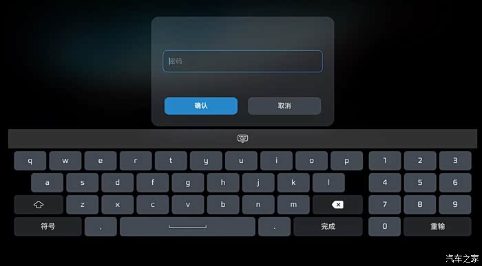

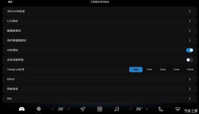

  2.2: 然后手指长按"系统设置"大约10秒,会弹出一个密码输入框,接着输入密码(问版主要密码),接着点击adb调试开启调试模式

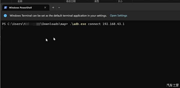

3. 执行 【一键安装.bat】(目前已经可以一键安装了,以下截图仅供参考)

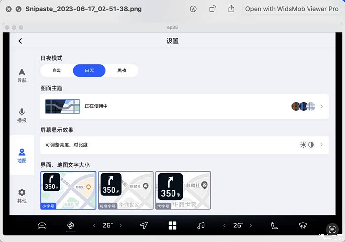

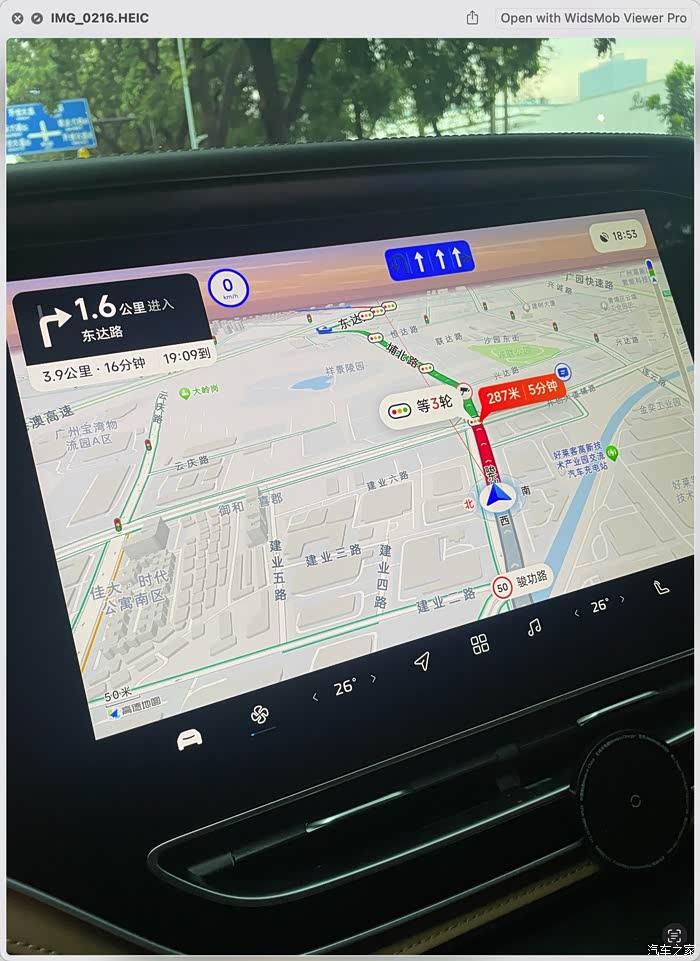

** 设置地图

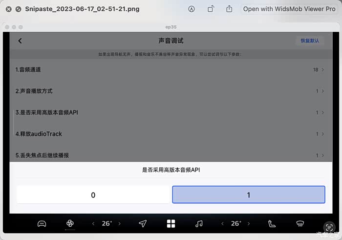

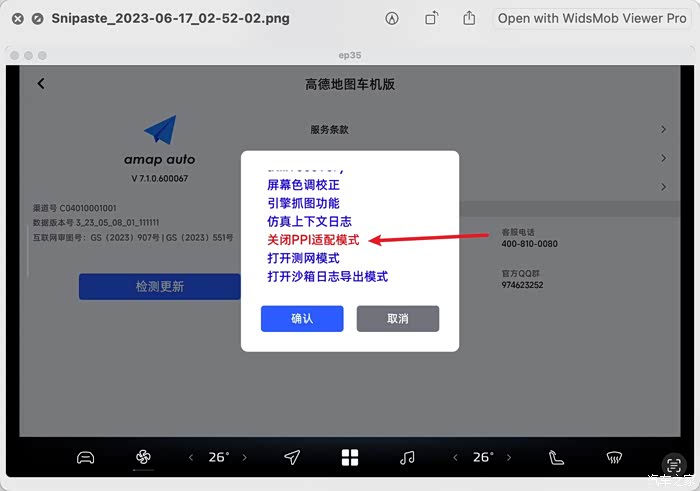

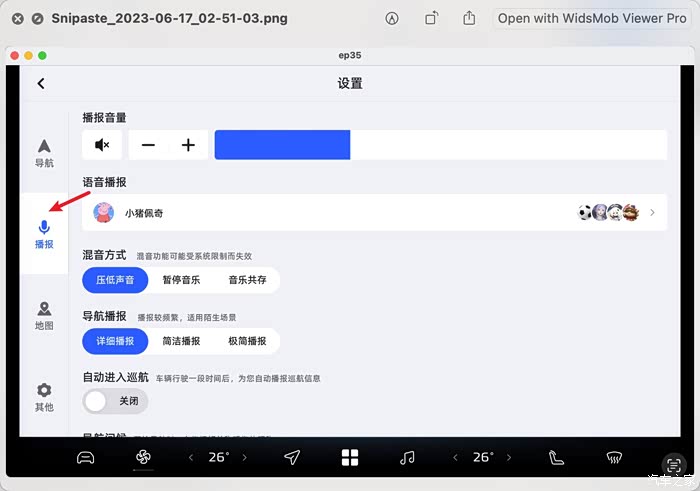

到目前为止你就能使用地图了,但界面看起来太小了,而且没办法从头枕和导航声道发声,跟着以下步骤设置即可解决1. 不断点击播报,点击第3个选项,如图开启高版本音频API

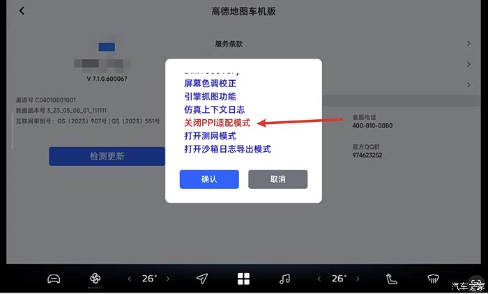

2. 再点击左下角的其他>拉到最底下>点击关于,然后不断点击左边的图标,接着如图开启PPI适配模式
3. 地图可能会反倒变得显大,在这边可以缩小到合适的尺寸

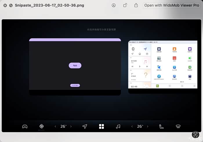

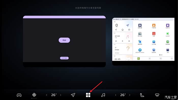

如果不小心把地图关了,长按此处按钮切换程序,另外可以在车机内重启蓝牙也会唤醒地图
