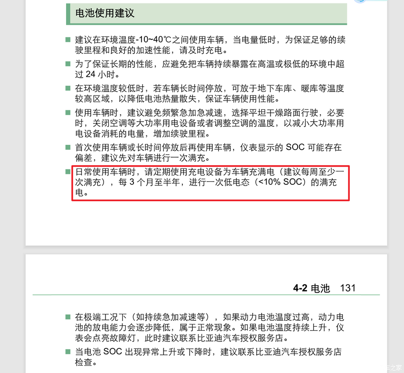

海狮07EV说明书建议充至90%,但听说电池长期满充满放会影响寿命,尤其是满电状态下静置,容易加速电池衰减。为了延长电池健康,我习惯每次充到80%-85%。
充电设置里有“日常模式”推荐85%,“长途模式”可设100%。我现在有点困惑,充电上限对电池循环寿命到底有多大影响?
查资料发现,长期保持100%电量,电池内部化学活性过高,会加剧老化,虽然续航更长,但长期看得不偿失;而经常只充到低电量,虽能减缓衰减,却可能影响使用便利性,尤其出远门时心里没底。
上次去4S店检查,技师建议我市区通勤设为80%,周末长途前再充满,还说他们内部测试数据显示,长期维持在80%-90%区间充电,电池衰减速度明显更慢。这说法靠谱吗?
目前我设定为日常充至85%,偶尔跑长途提前充满,平时使用感觉电量够用,电池健康度也稳定,这样操作不知是否科学合理?
