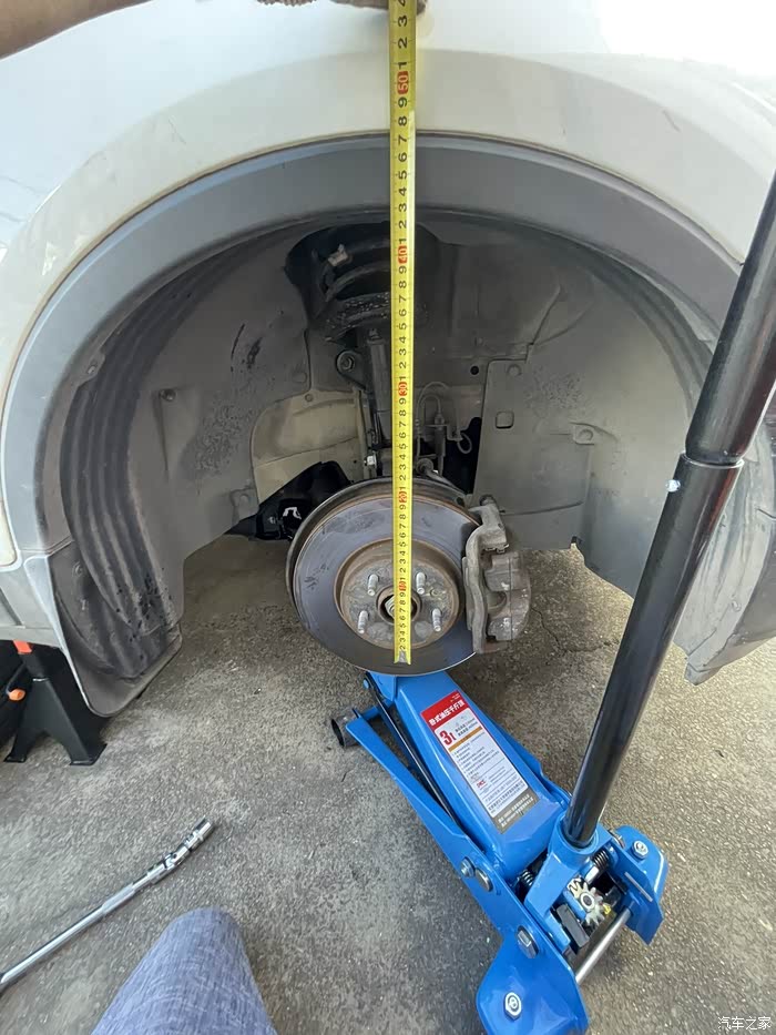

今天不算太高温,34°的天气还能抗,于是继续换底盘老化零件。此次轮到最后的下摆臂更换。为什么这个排到最后,因为要测量轮眉到轮毂中心高度(下文再解释为什么这么做),而为了获得准确的测量,要等换了新避震后再测量。因为长期单人驾驶,左边重量长期比右边重,因此大部分车的左边轮胎至轮眉距离,要比右边的短些。我的车也是同样情况,前面刚自己换了新的避震、胶垫、平面轴承后,目前左右两边等高了。所以轮到最后的下摆臂的更换。多图杀猫。
先测量轮眉至轮毂中心的距离,记录好后拆轮胎。

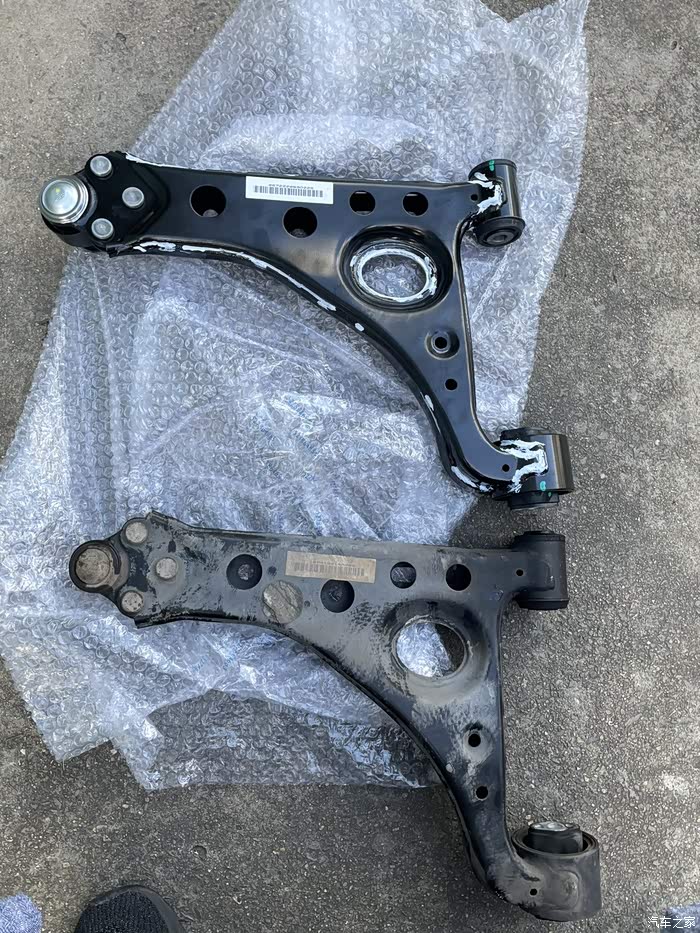

拆下来的新旧摆臂对比,买的原厂件。昆山浦项代工的,质量还不错。

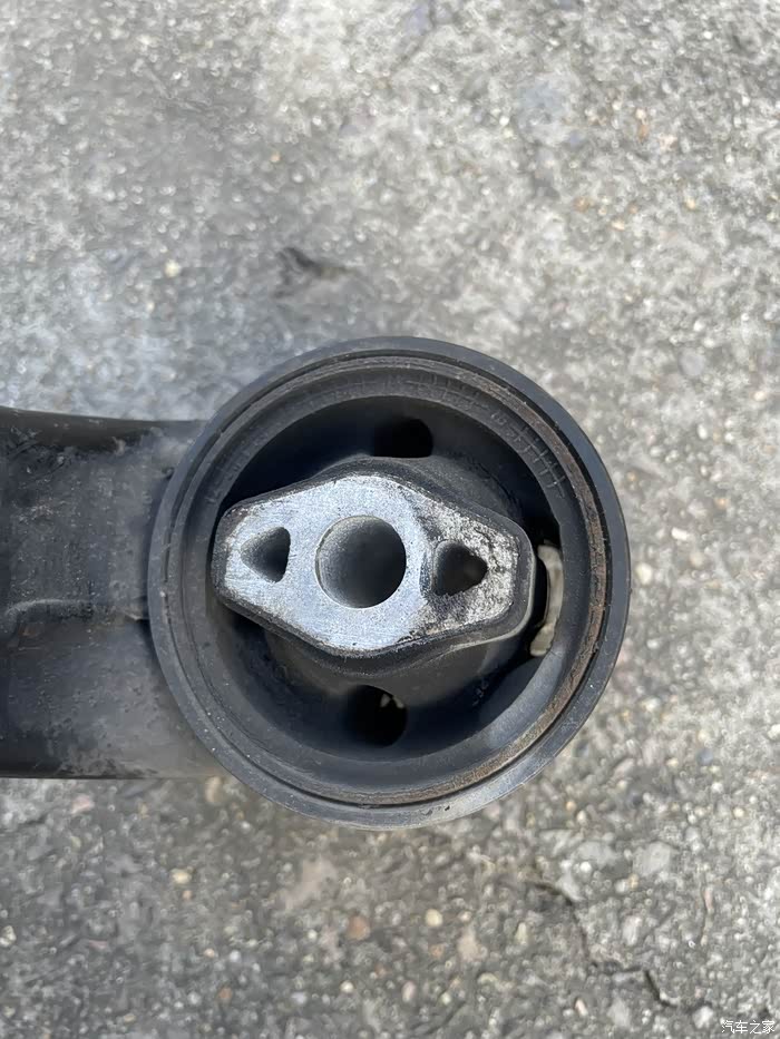

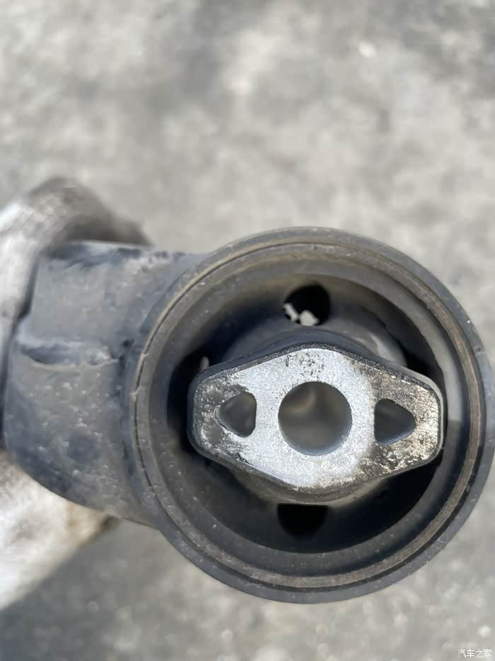

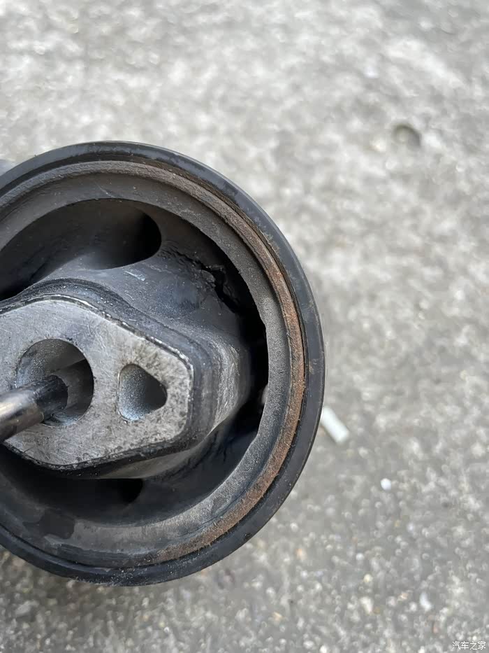

原车胶套老化开裂,但不算太严重,11万公里

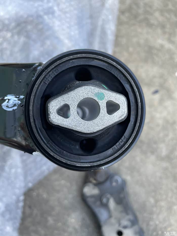

新胶套
新旧对比

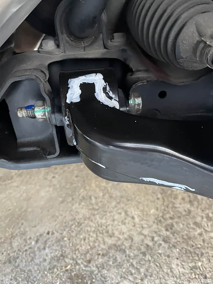

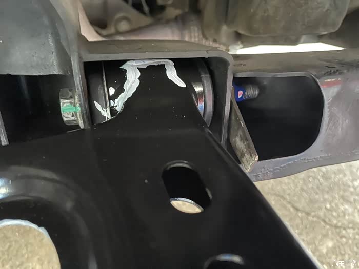

因为原厂的漆本身就不太完美,自己又在觉得不太完美的地方补了些白漆。难看了点,但底盘件无所谓。

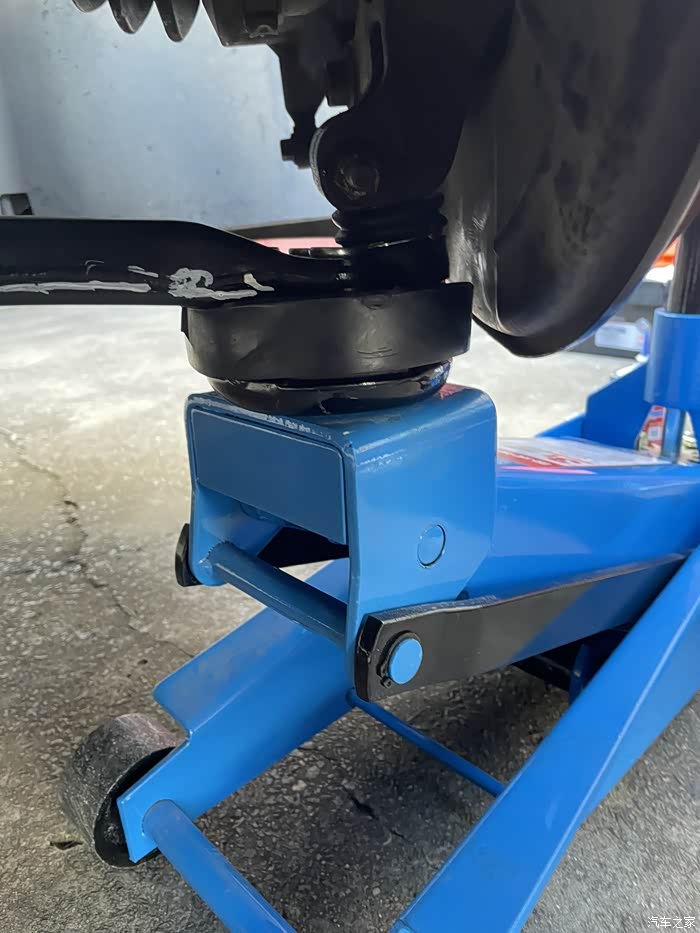

重点来了,新摆臂装上去后,上好螺丝但不要拧紧,先顶起摆臂。
顶到之前记录的位置,因为轮毂卸了,现在轴心位置要比原来的轮毂中心数值稍微长点,用勾股定理计算。
最后上紧螺丝,涂上记号。这样做法就是释放胶套应力。很多修车店直接装好摆臂就拧紧螺丝了,这样装上轮胎落地后,摆臂胶套其实是向上拧着的,处于拉扯着的状态,使用寿命可想而知。

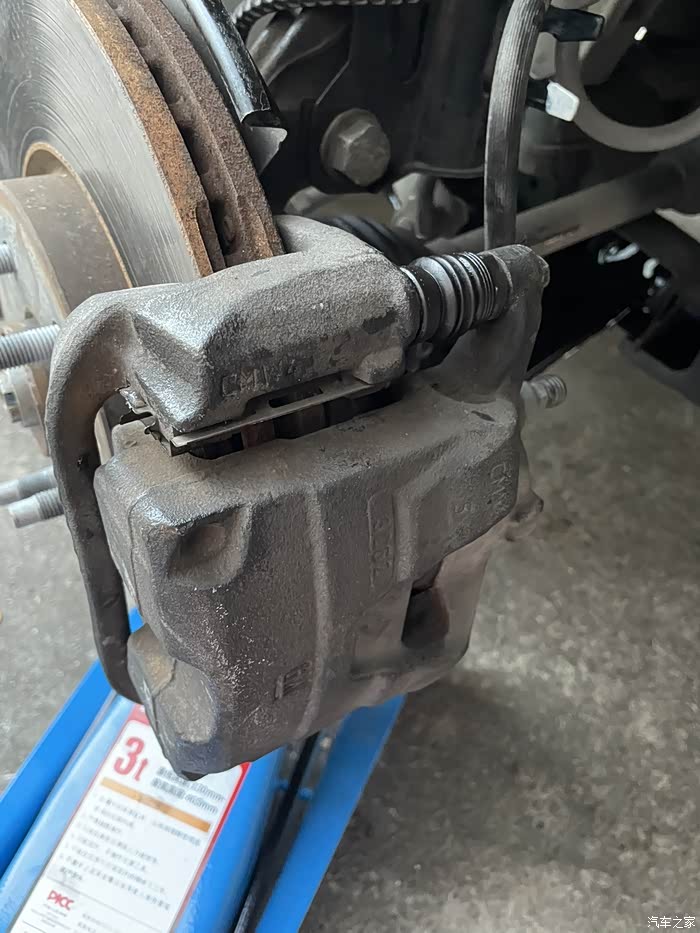

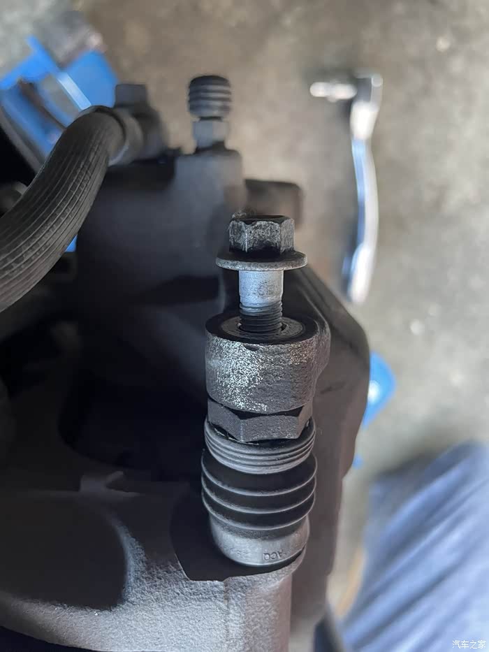

轮到刹车分泵保养,十号套筒。

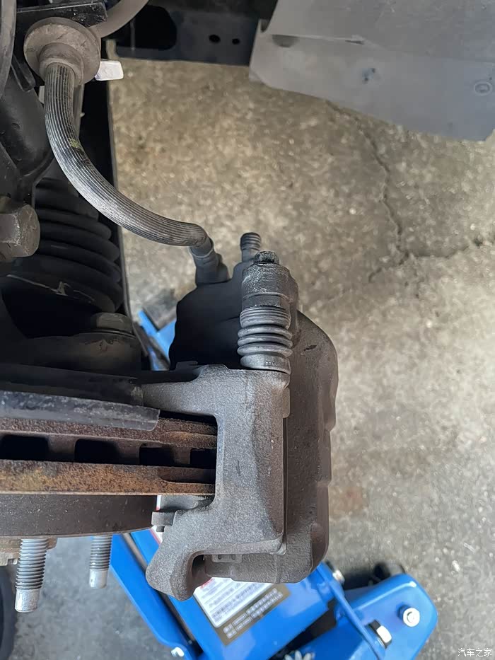

拆掉上下两个螺丝。

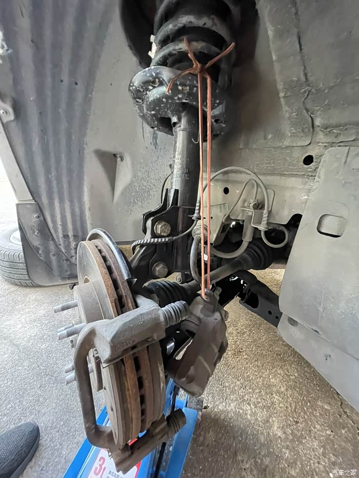

吊起卡钳以免拉扯到刹车油管

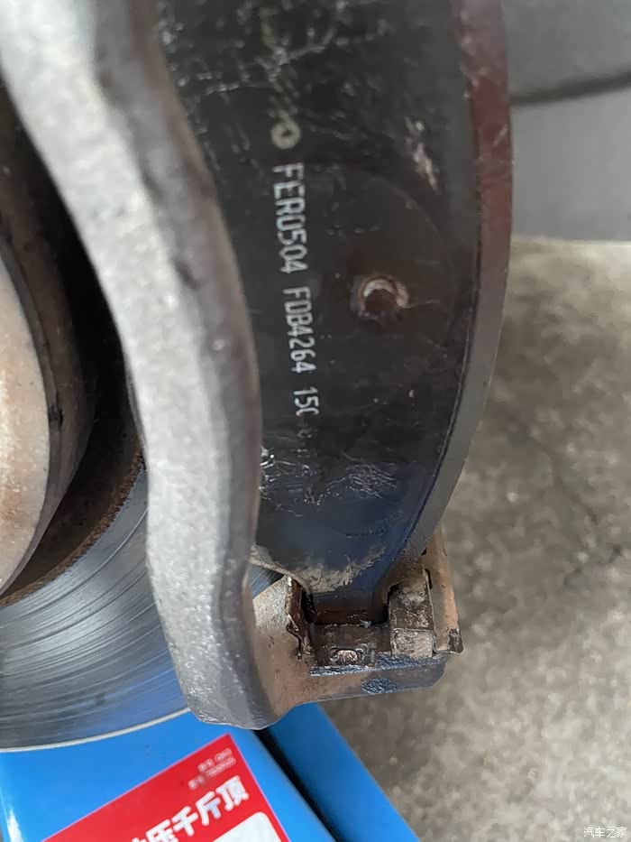

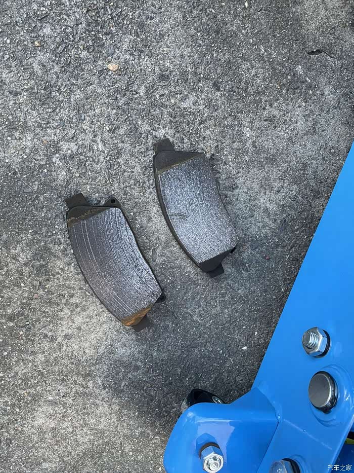

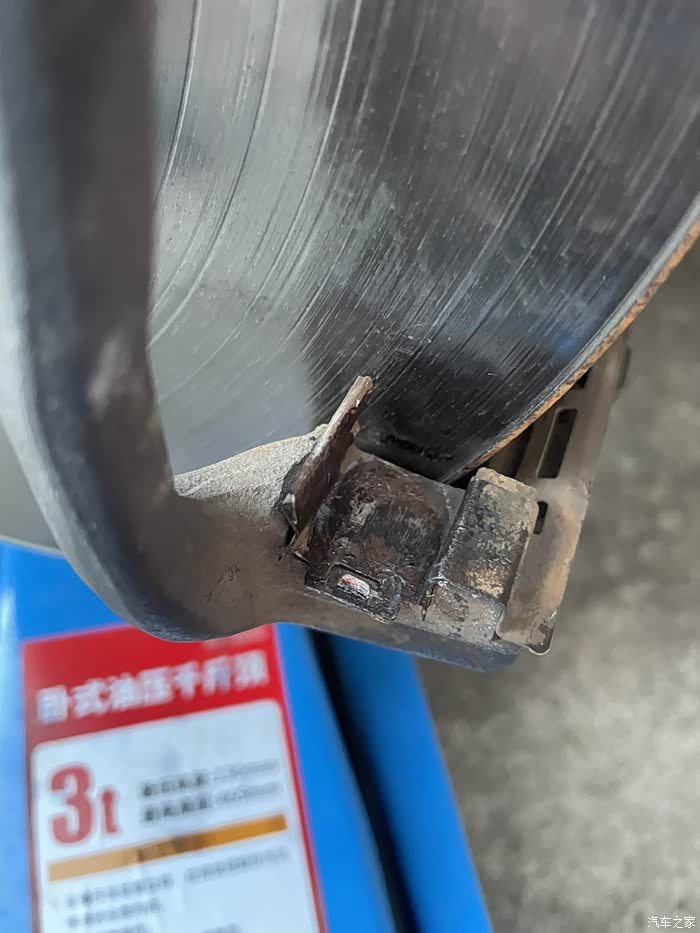

卸下来的刹车片,表面擦干净
槽里都清理干净

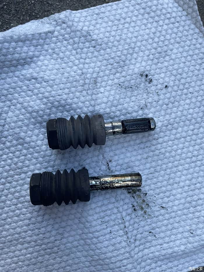

距上一次自己保养估计 4-5年前了,润滑脂已经变黑,但没干透。

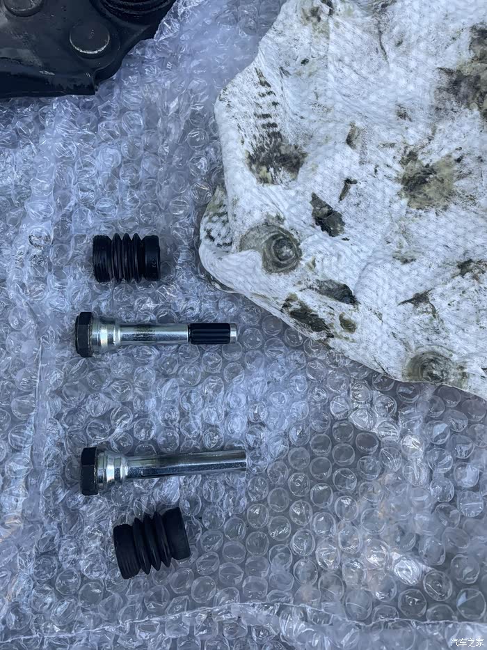

清理干净后加脂,一定要买专用的高温油脂

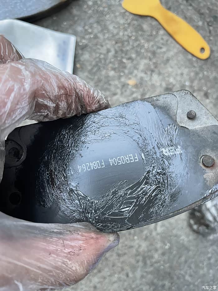

刹车片背面也涂上,润滑卡钳消除异响
滑动部位涂上油脂
槽里也涂上,注意不要涂到刹车盘上
装回刹车片

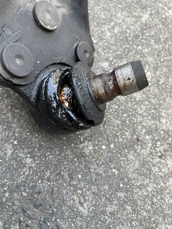

左边球头保护套开裂
左边摆臂开裂程度比右边的更大
