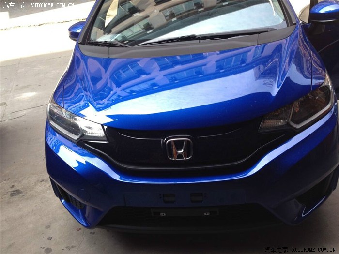

朋友的刚刚买的新飞度 安装 专用升窗器+CAN-BUS 专用升级防盗器  的安装作业,详细步骤图。

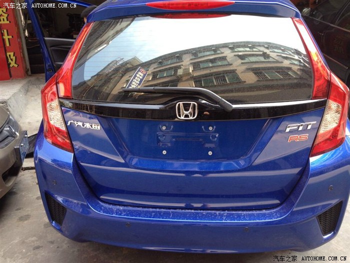

新飞先来个正面和背面。

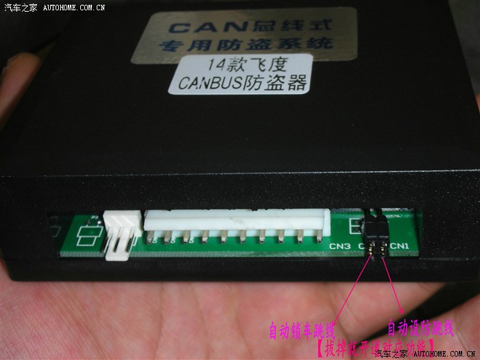

防盗产品
产品主要功能介绍!
1:自动升窗
熄火后按遥控锁车键自动升窗,按开锁暂停升窗
2:行车上锁
车行驶的时候,时速上10-15公里/小时,4个中控锁会自动锁车,防止后排小孩开门和别人拉开车门。
3:熄火开锁
停车后,熄火时 4个中控锁会自动打开,方便车上人员开门下车
4:锁车喇叭报警
按遥控锁车的时候,喇叭会报警一声,没有关好门和前后盖没有关好,会一直报警,
5:按开锁喇叭响2声
开锁的时候喇叭报警2声,方便停车场寻车。
6:开门闪灯
行驶中和停车时候,车上的人员开任何一个门,会打开双闪,提示后面车辆注意。
7:静音防盗
按2下遥控锁车,防盗进入静音防盗模式,只闪灯,不报警,下雨天打雷,放鞭炮是可以用,防止乱报警,防止扰民。
8:紧急刹车开锁
时速在50以上行驶时候,车辆突然在0.5秒之内降25以上,4个中控锁会自动打开,危险的自动打开,提示后面车辆注意。防止发生事故后救援。

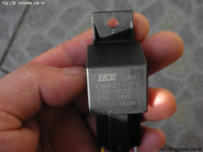

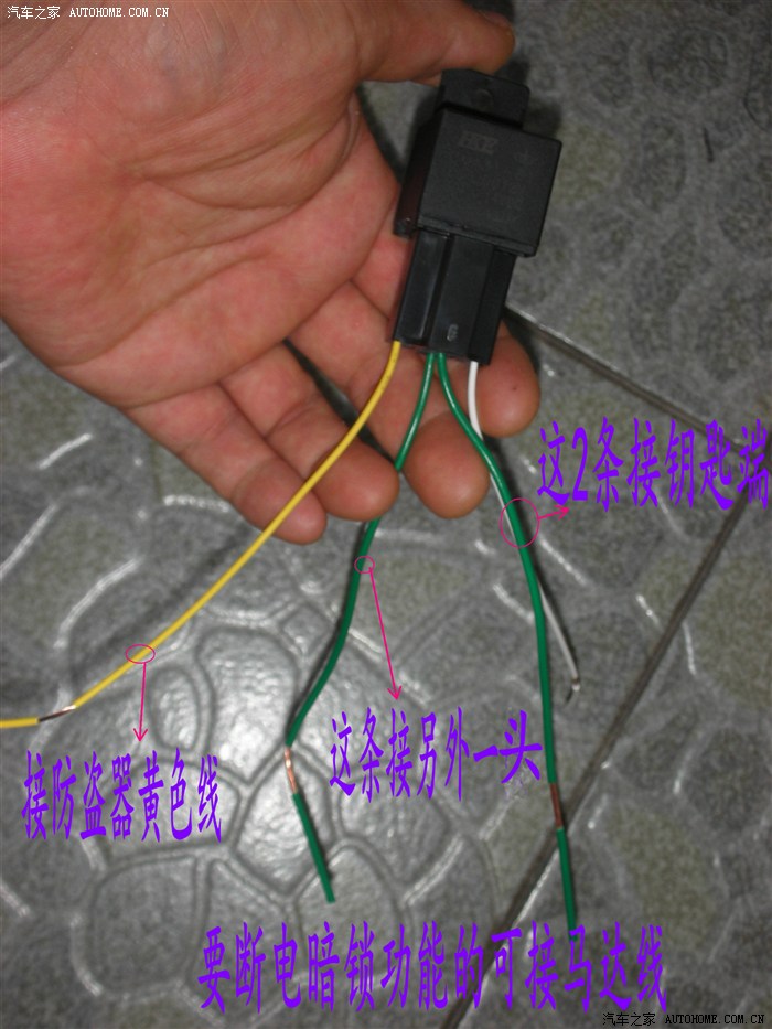

9:断电【断油】暗锁功能【选配,需要接继电器】
没有按解锁的情况下,【小偷】偷车的时候启动不了或自动熄火。
10:自动设防
熄火关好门30秒后,车辆自动进入防盗警戒,开门会喇叭报警
11:自动锁车
忘记锁车后30秒会自动锁车,锁车会自动升窗
12:非法进入报警
没有按遥控解锁的情况下,非法打开车门,会长响喇叭报警。
13:紧急解除
遥控没电时,钥匙头打开车门,会报警,钥匙打到ACC再关闭 重复4次 可解除报警。
14:忘记锁车报警提示
熄火后关好门,忘记锁车离开的情况下,10秒左右,喇叭提示3声,提示忘记锁车
15:修车省电模式
按遥控开锁4下,按完后6秒左右喇叭提示4声,防盗进入休眠状态,开门不闪灯,不报警,保护电瓶。

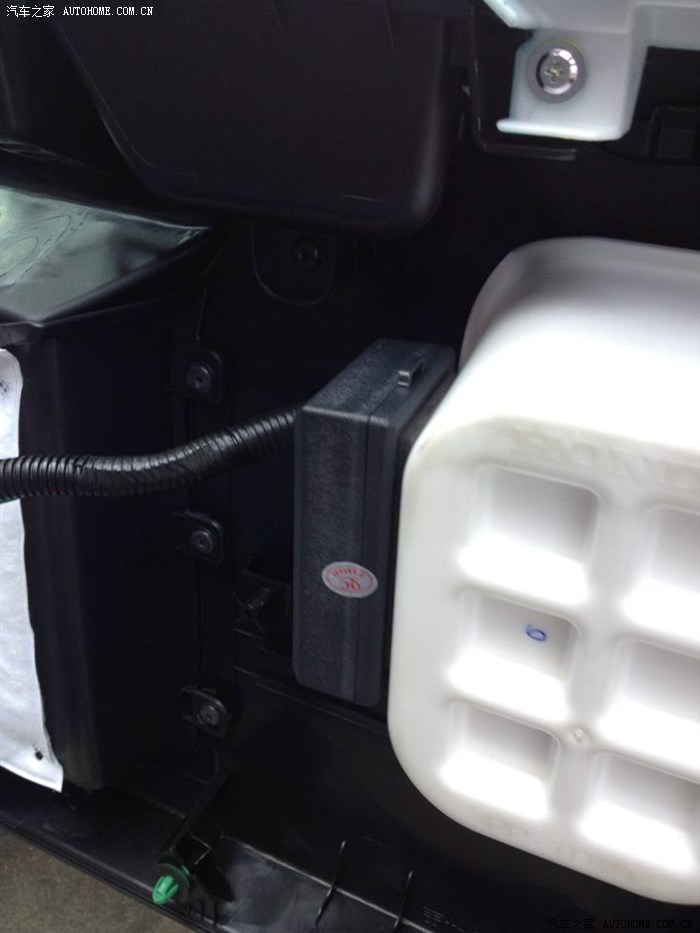

主机可固定在这个上面

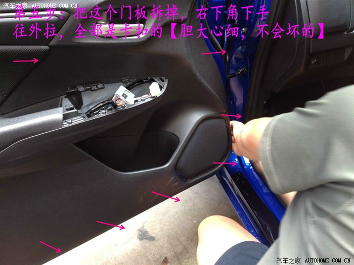

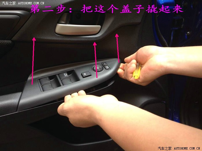

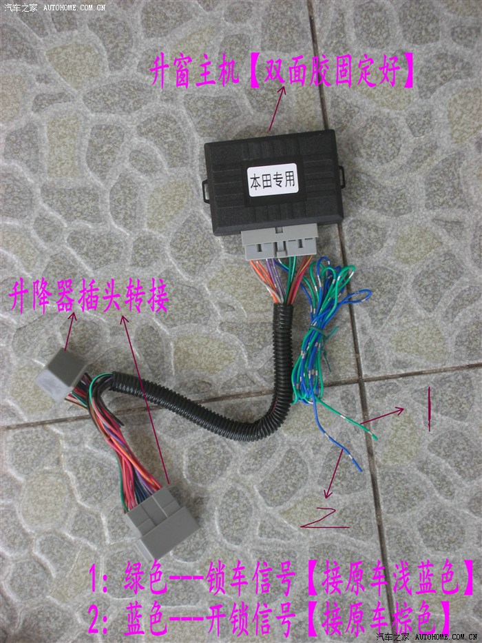

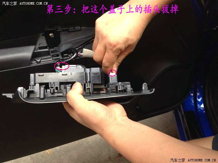

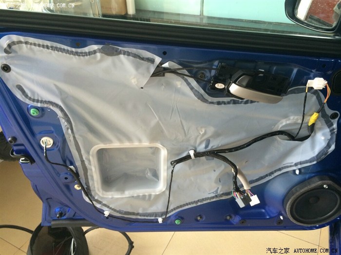

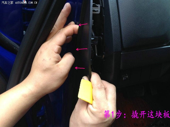

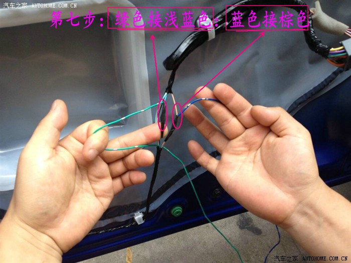

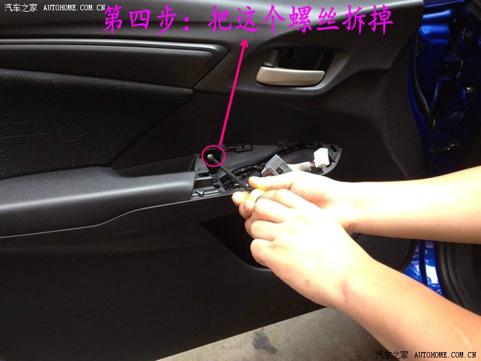

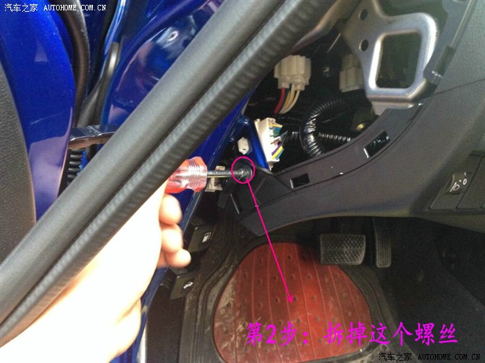

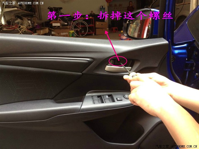

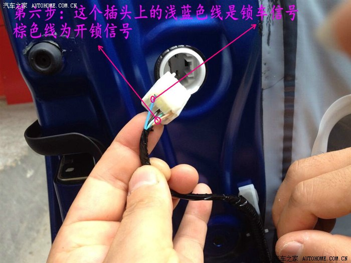

接好 2条升窗信号线后,还原插头和门板,非常简单,这里就不废话了,怎么拆就怎么装。

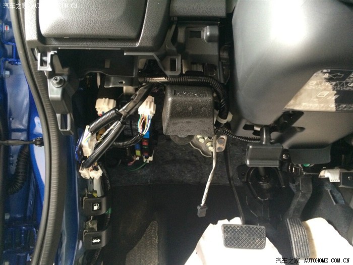

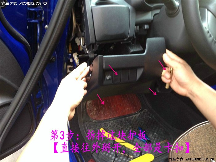

以上是自动升窗安装步骤,下面是【防盗安装步骤】。【安装在驾驶室,方向盘下面】
自动锁车和自动设防可自己选择【拔掉对于的自动开通】不喜欢自动锁车和自动设防的可不拔。
暗锁功能【需要可接继电器,断启动马达】不按开锁情况下,马达启动不了!

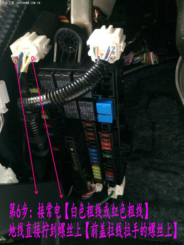

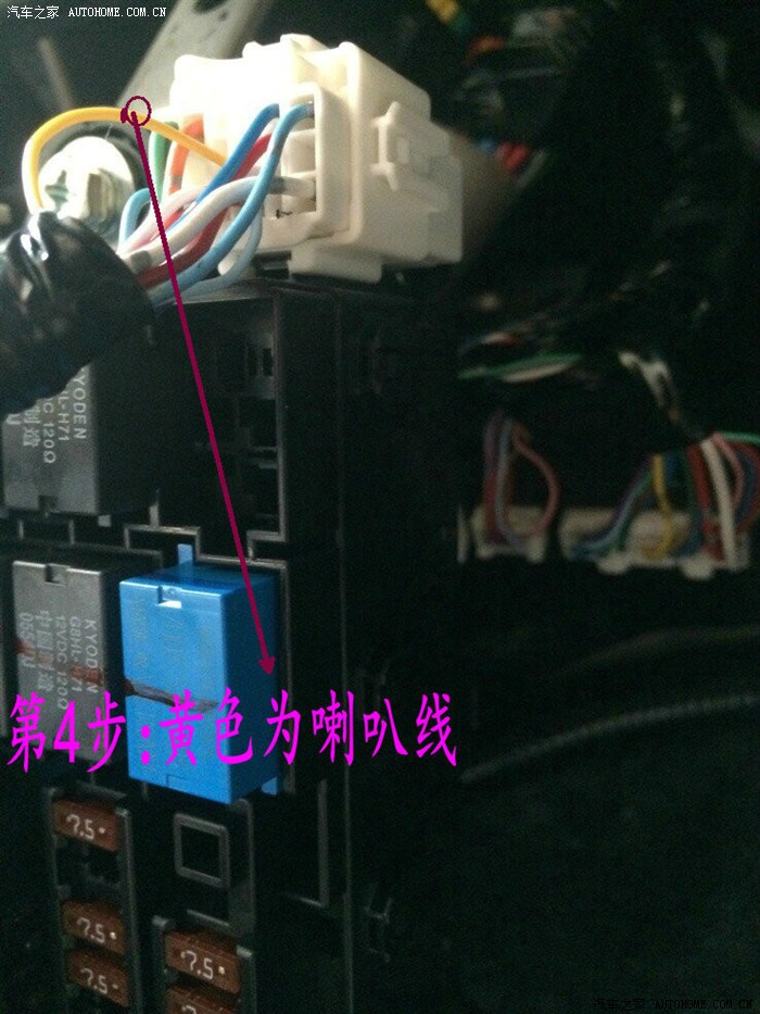

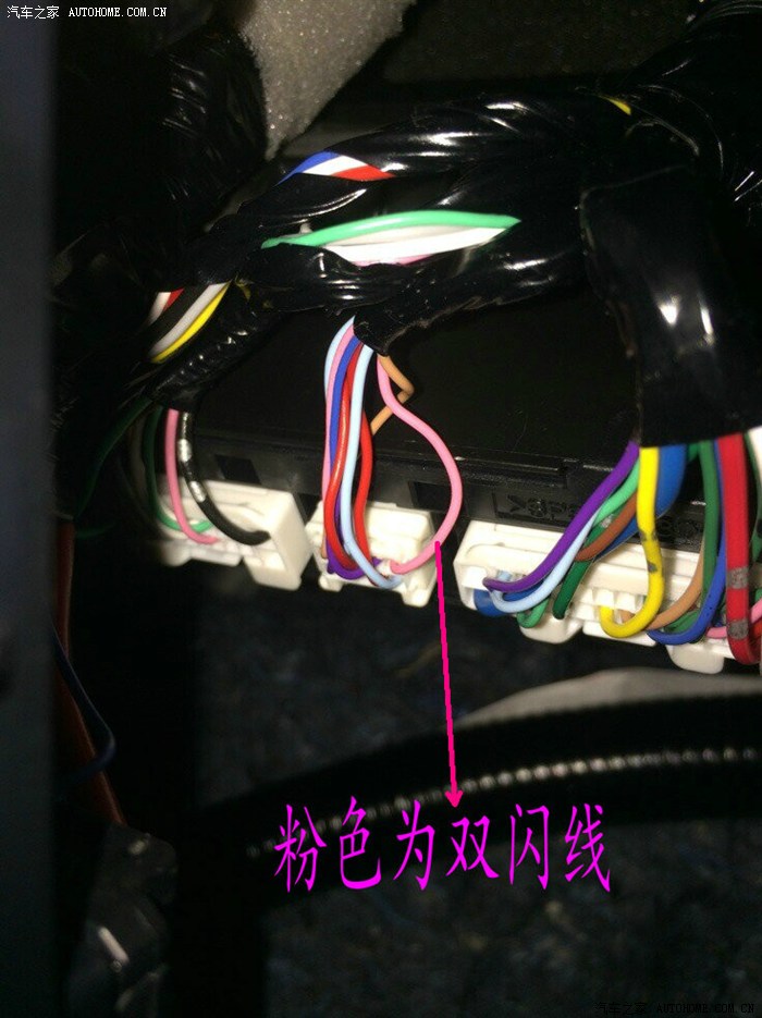

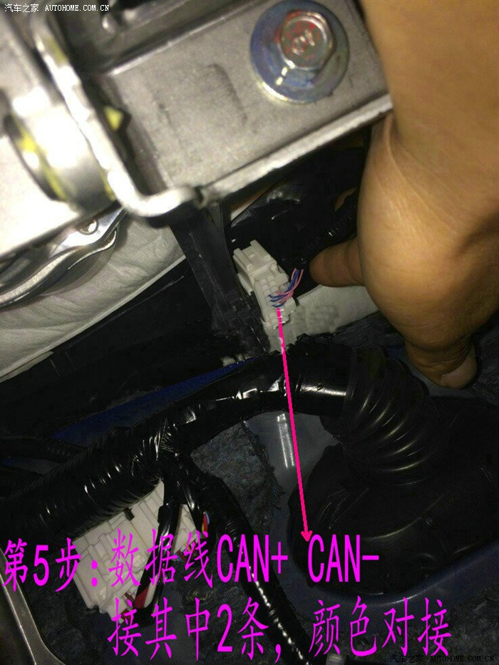

防盗接完:一条双闪,一条喇叭,2条CAN-BUS数据线,一条12V常电,一条搭铁。一起5条线,一条搭铁。剩下的把主机插上,固定好主机和振动传感器。【继电器为选配】还原拆下来的塑料板即可。这里就不拍照上传了【没有技术含量】
