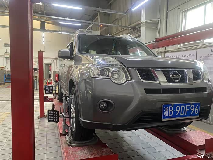

十年了,到了十万多公里,毛病就开始来了,首先,车子高速抖动,只要一上到100码,车子就发抖,跑得越快抖得越厉害,去4S店做了四轮定位和动平衡,没用,推测是传动轴的原因,建议我换传动轴,一根轴报价近4000,再加工时费,难以接受,或者干脆拆了做两驱车用,这个我更无法接受,我高速跑得不多,就这样吧。
2023年8月例行保养,发现前三角臂胶封完全裂了,漏油,传动皮带也松了裂了,一对摆臂,一根皮带和张紧器,再加工时费,4S报价2千6百多,朋友介绍去了个个体修理店,摆臂300×2+皮带180+100(工时费)=880元搞定,跑起来也稳了好多,就是高速抖动没完全消除,看来确实是传动轴引起的。

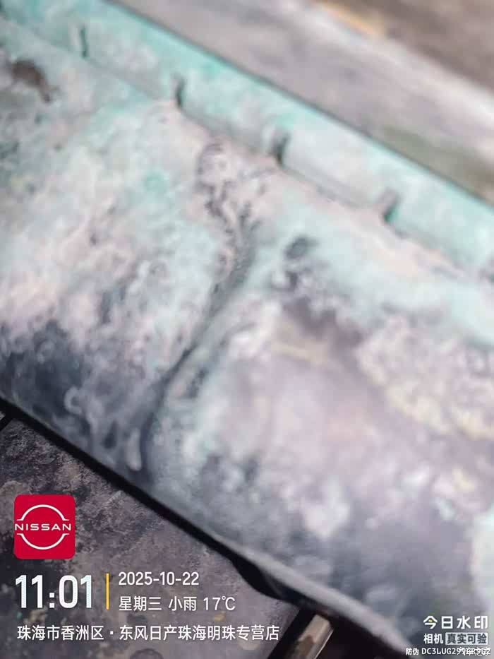

江西境内到处在修路,路况不好的时候我都是用智能四驱,发现车子越来越抖,稍微有点转弯,就时不时闪几下ESP灯,这个以前从没有遇到过,本计划从三清山到珠海一路玩回来,改变计划开了1100多公里直接到家,第二天一早搜到附近的东风日产珠海明珠直营店,接待的小哥很专业,一打开机舱盖就说,有气味,你的车漏液了,我一看冷却液壶真的快到底了,再升起检查,传动轴必须换,或者拆掉,右后减震器油已漏干了,要换得一对,三条轮胎已经磨过了安全线,有一条是我前不久割破了才换的新胎,全部搞下来优惠400多后9401元,心疼。传动轴没货,要从日本发到上海,再从上海发到珠海,慢慢等吧。
一周后,店里来电话车修好了,转账,提车,找附近的景点试车,炒蛋的坦洲快线这么好的封闭路限速80,修好的老奇骏,没一点抖动,开习惯了的感觉以为控制在80,结果瞄一眼跑到100多了,转上高速拉了几秒钟150+,新车一样,唉,要想好的体验,还是要好好保养。
