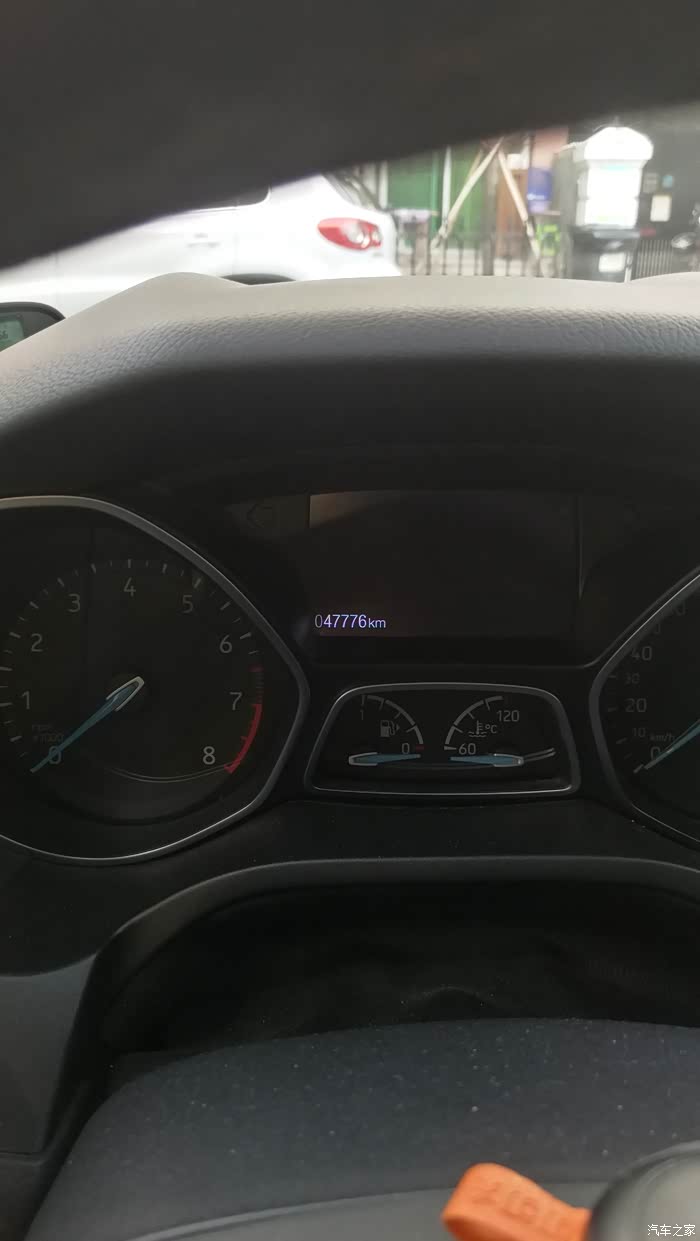

记录一下里程:47776公里。

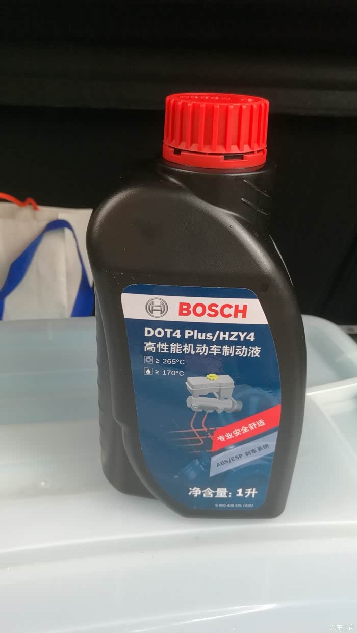

618撸的博世DOT4 Plus。

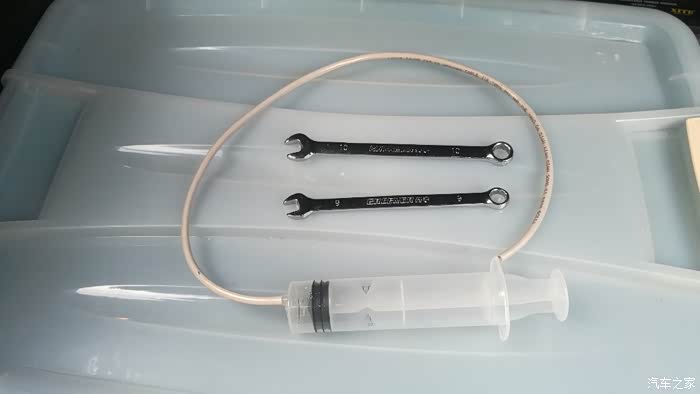

工具也很简单,9mm和10mm梅花扳手各一把,话说这车的放气嘴也挺古怪的,四个的尺寸不一样,前轮是9mm,后轮是10mm。大号注射器一个,用来抽油壶里的旧油。

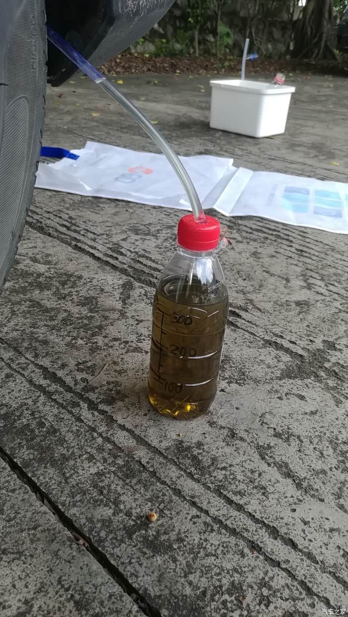

接旧油的瓶子,随便用个饮料瓶,上面标上刻度,可以观察换出来了多少油。盖子上戳两个洞,一个插换油管,一个排气。

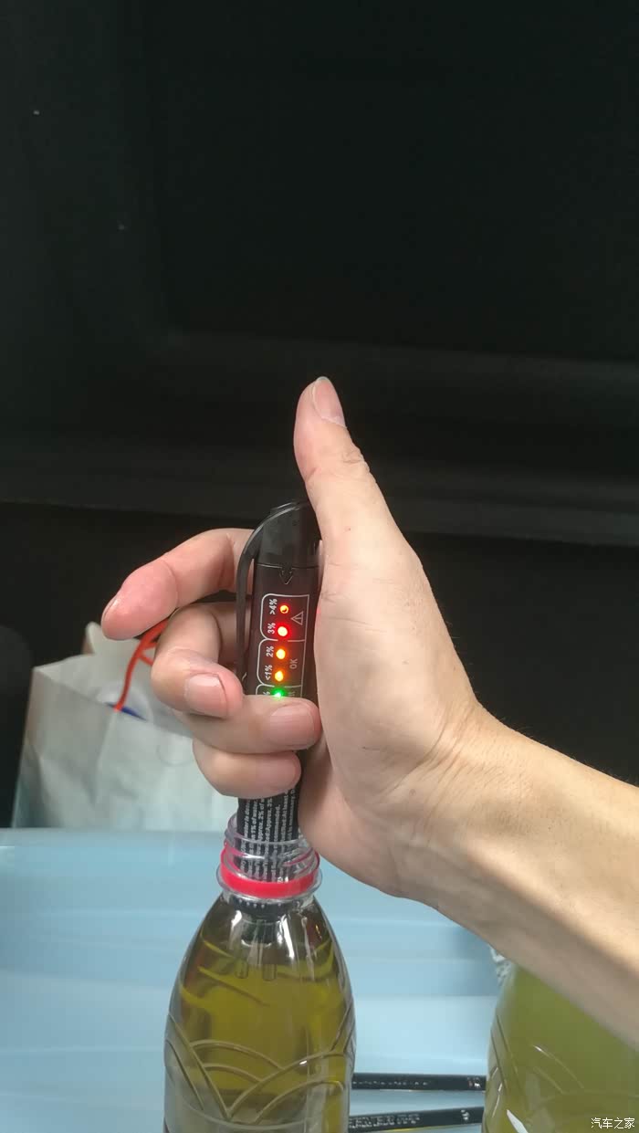

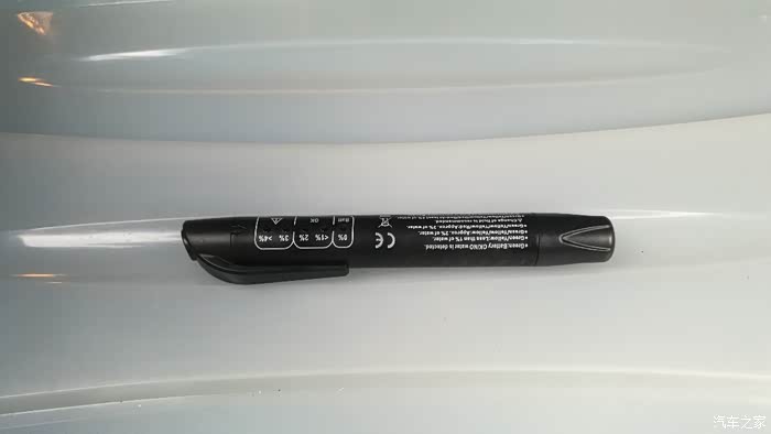

刹车油含水量测试笔。

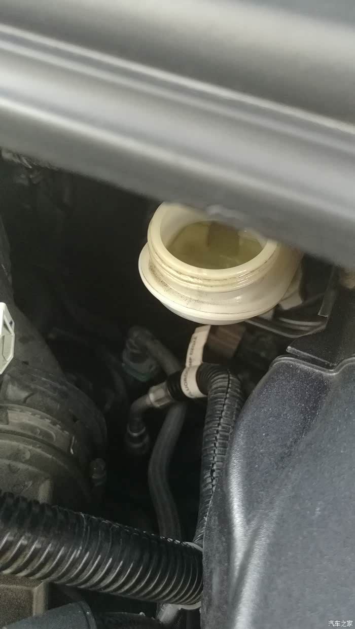

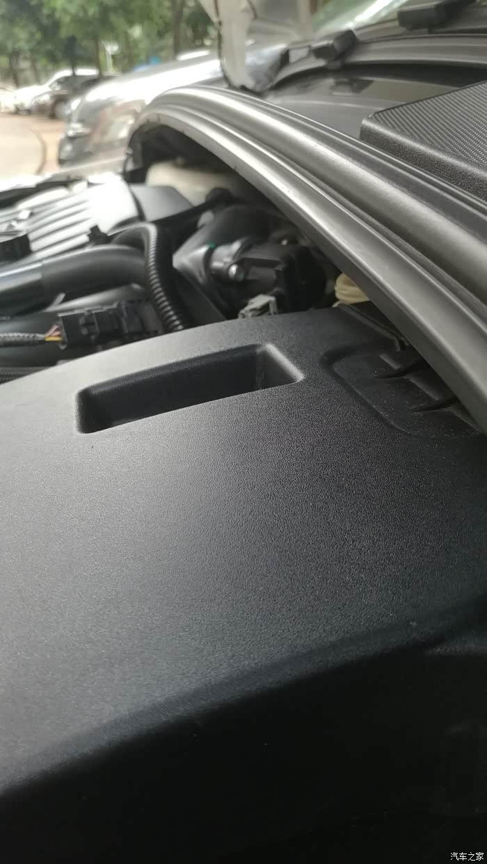

先把油壶里的旧油用注射器抽出来,抽到刚刚见底就行了,然后往壶里加新油。这车的油壶位置也是个嘈点,太躲在里面,要用弯嘴的漏斗才比较方便往里面补油。(由于是一个人操作,很多环节没有拍照片,将就着看吧。)

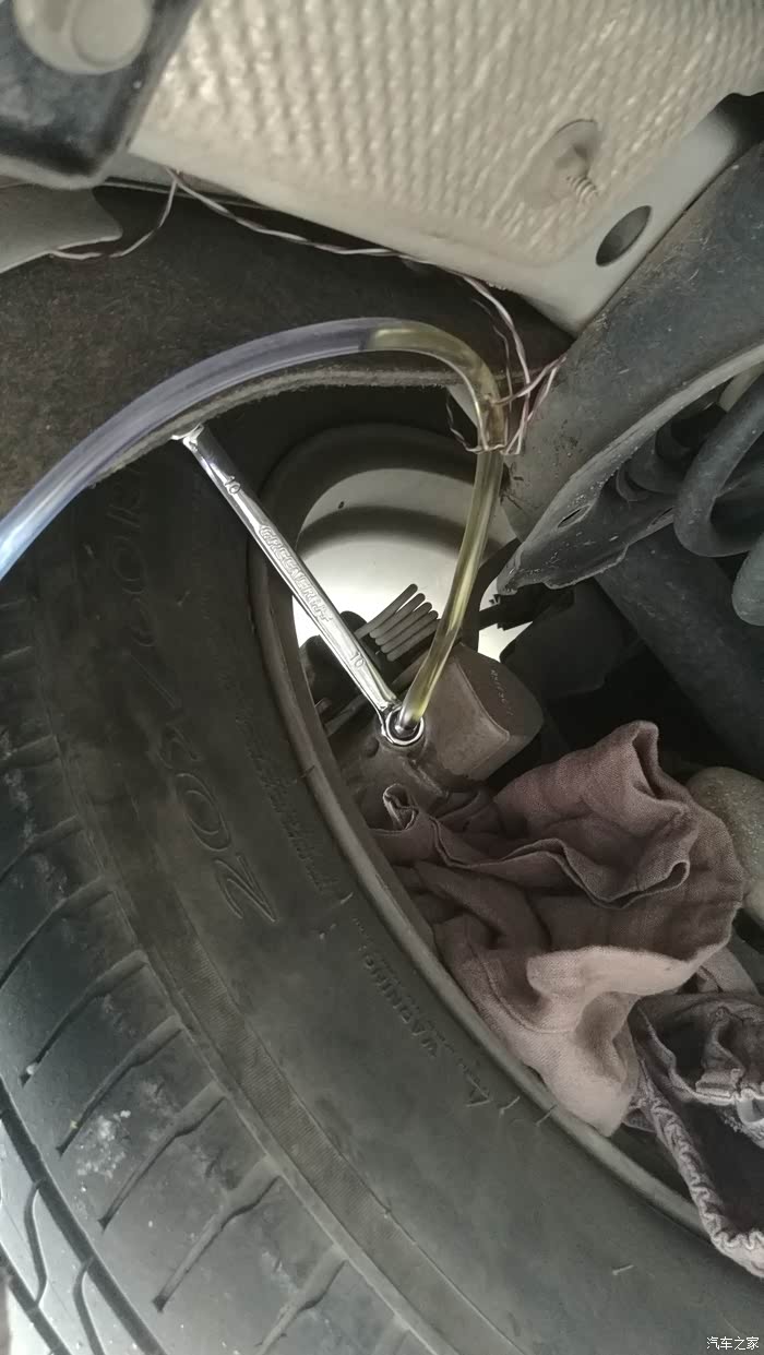

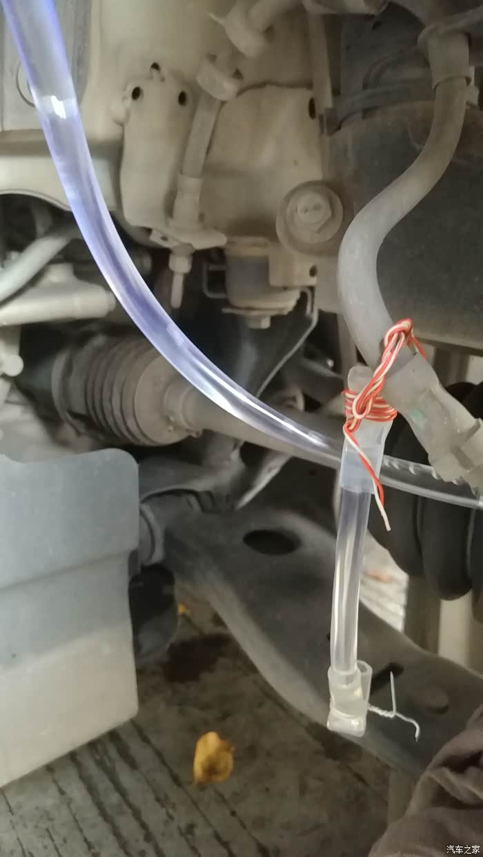

然后按顺序(右后-左后-右前-左前),四个轮胎逐个操作。扳手的可操作空间有限,要分两次将放气嘴松开接近半圈就行了。松开放气嘴,刹车油就会自己缓慢流出来,很慢很慢,所以要踩刹车施加压力让它流得快一点。

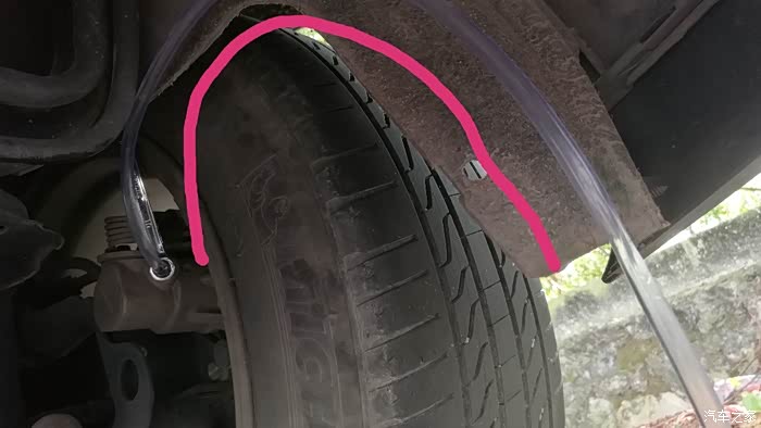

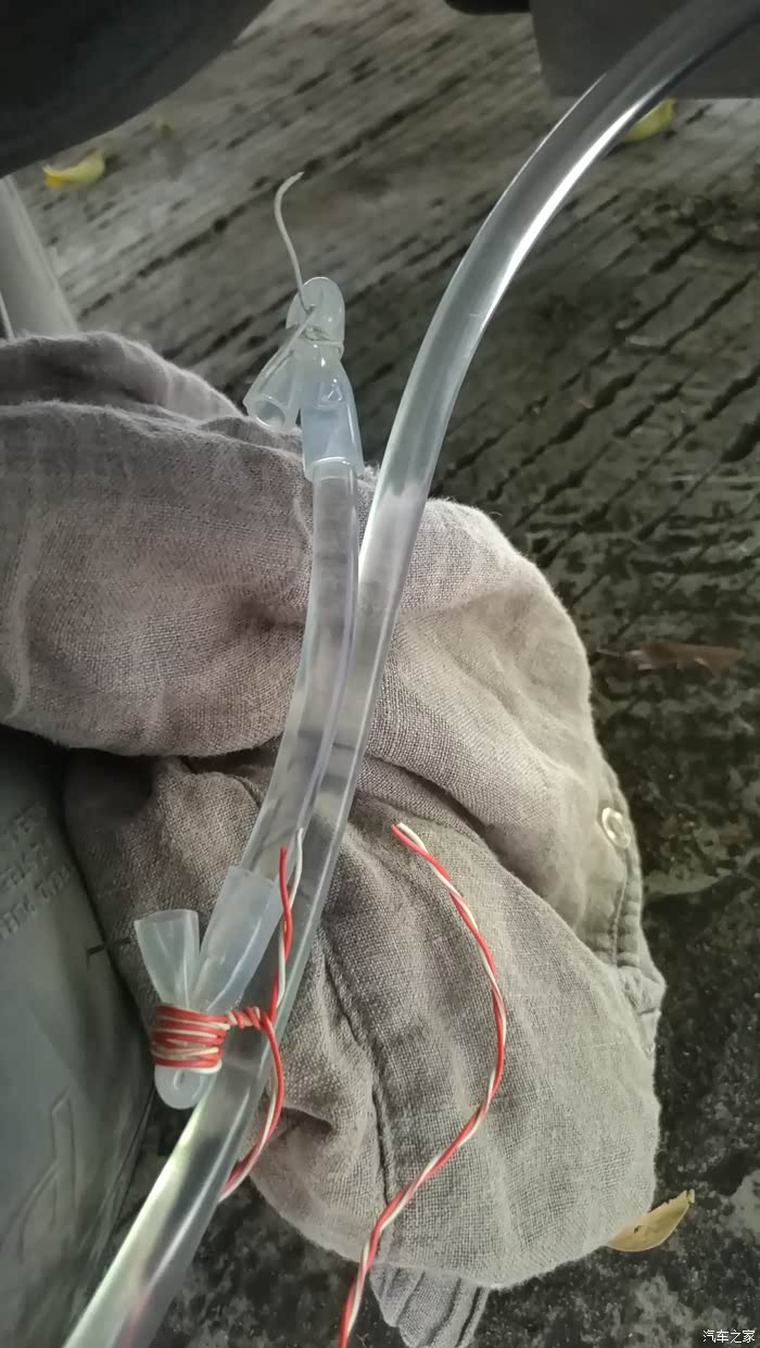

这里划个重点,就是让管子朝上行成一个弓形,弓顶高过放气嘴,目的是让弓形这里有一段油封,阻止空气倒吸进刹车分泵里。然后去踩刹车,踩5~6下就要检查一下油壶液面并及时补油,别进气了,这个很重要!!
放块破布,是预防刹车油撒出来,腐蚀轮胎和轮毂漆面什么的,这玩意有腐蚀性。

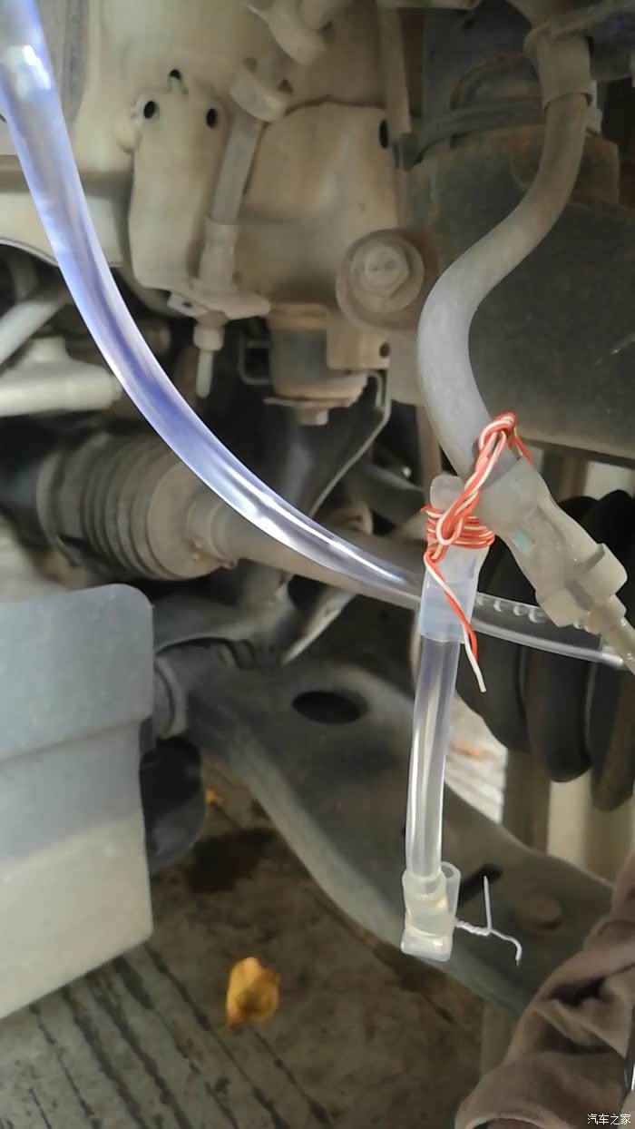

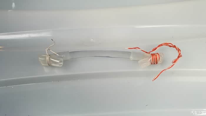

每个分泵里旧油被逐渐挤(踩)出来,直到管子里流出来的油变得和新油一样透亮,这个轮子就算完成了。拧紧放气嘴(9牛米),盖好防尘橡胶帽。这个自制小工具的作用就不用我说了吧。
每个分泵里都会排出来一些气泡,是原来没排干净的空气吗?
是不是一样透亮?

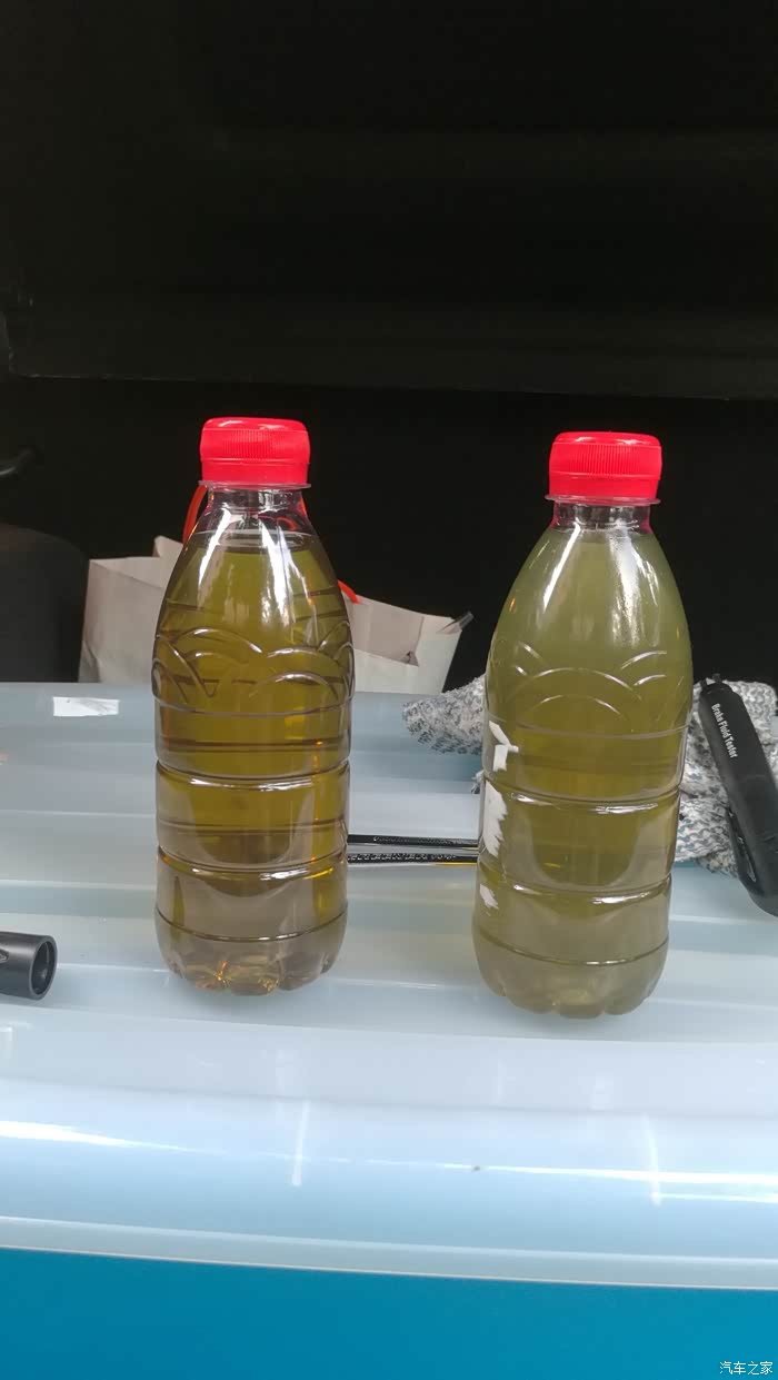

全部换出来的旧油,两瓶,大约800毫升。小福的制动液装车量是600毫升,换出来800毫升应该够了。博世一桶是1000毫升,也不敢再多换,壶里不够就麻烦了。
这一瓶颜色浅的,里面新油多,含水量不到1%,

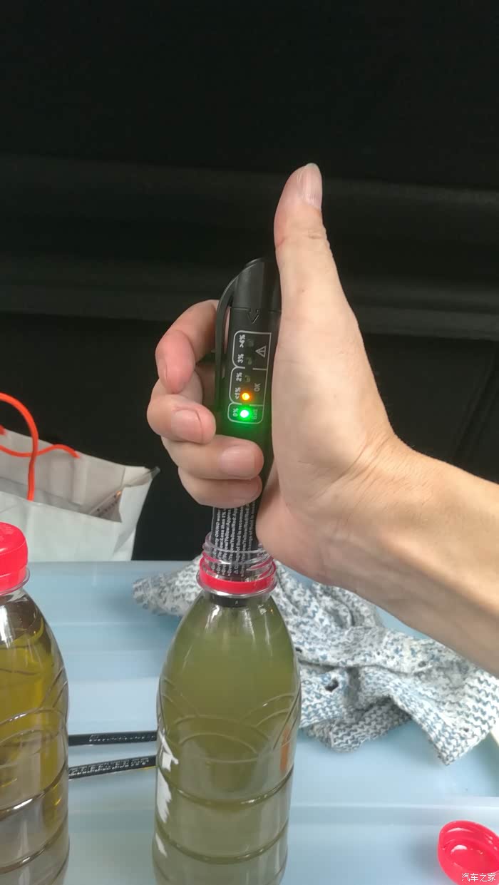

这瓶颜色深的,是最先抽出来的壶里的油和部分后轮的油,含水量超过4%。真的该换了!这笔准不准不好说,参考一下吧。
