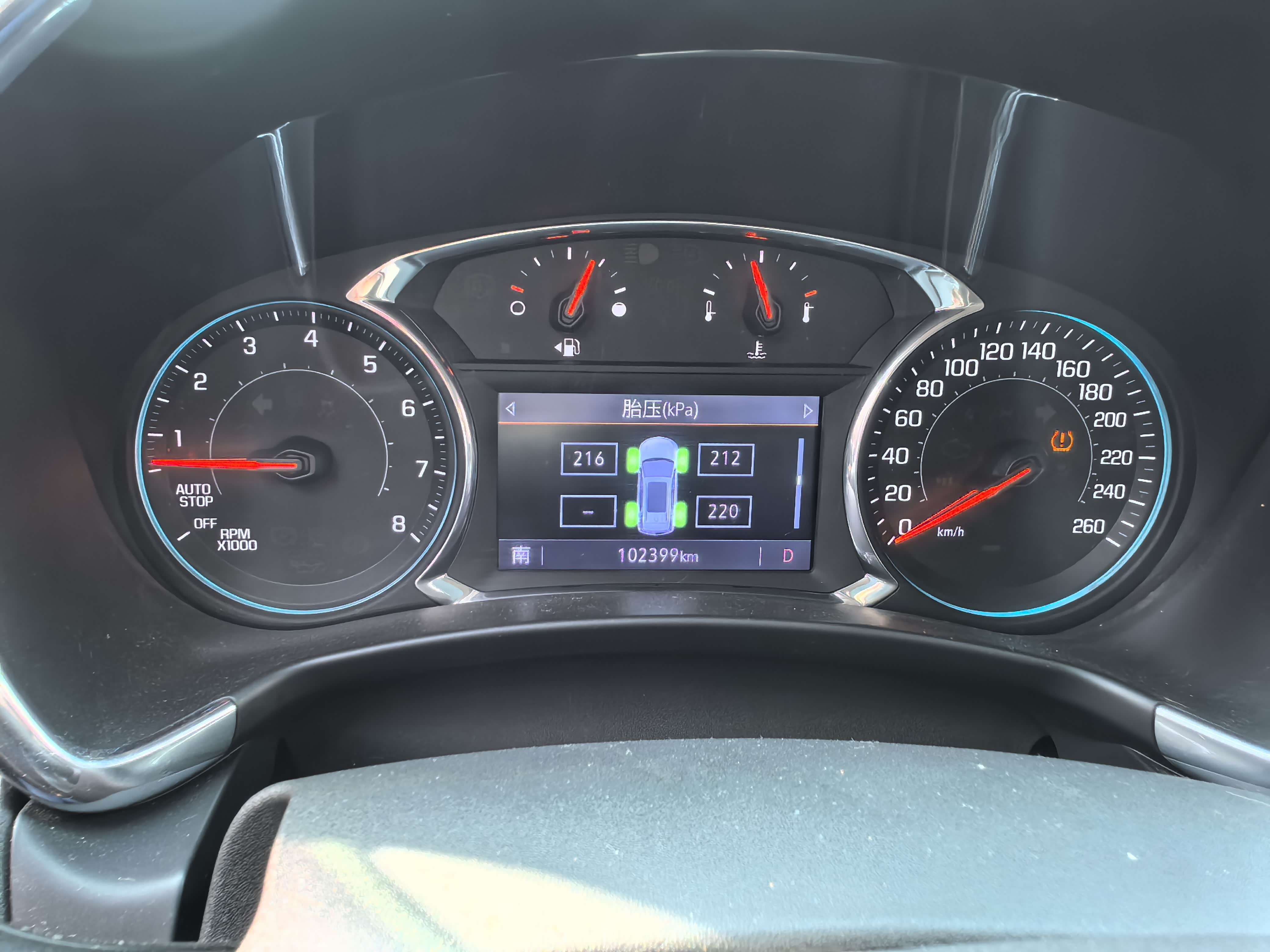

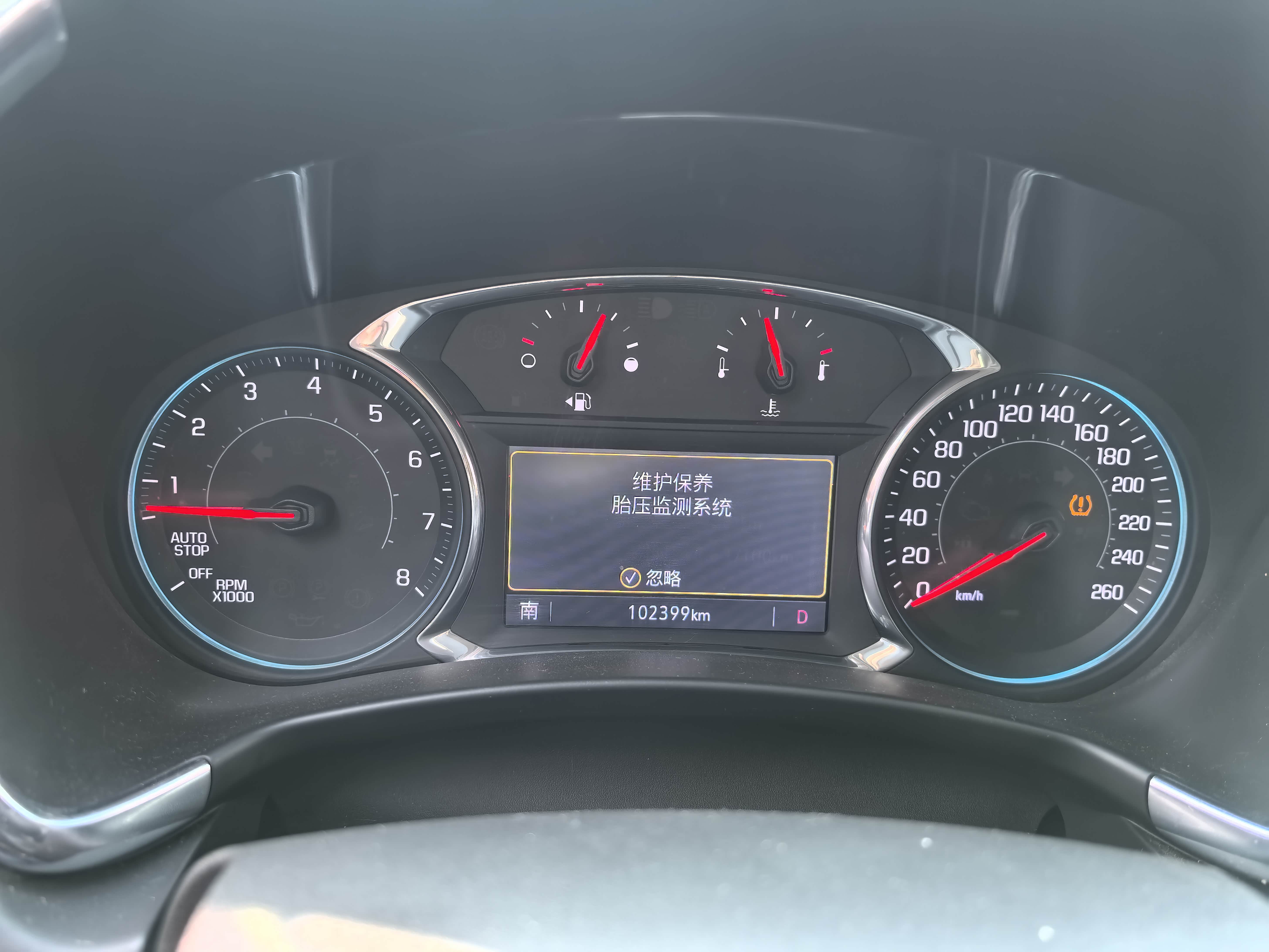

开车准备回家,点火后中控提示“维修保养胎压监测系统”,并且左后轮的胎压已经不显示数字了,变成两个横杠,胎压报警灯点亮。
下车检查一下轮胎,确认没有扎胎漏气,想了想,七年了,胎压监测应该没有电了,到了更换的时候,于是给认识的轮胎店打电话,问有没有胎压监测,答复有,于是开车过去准备更换。

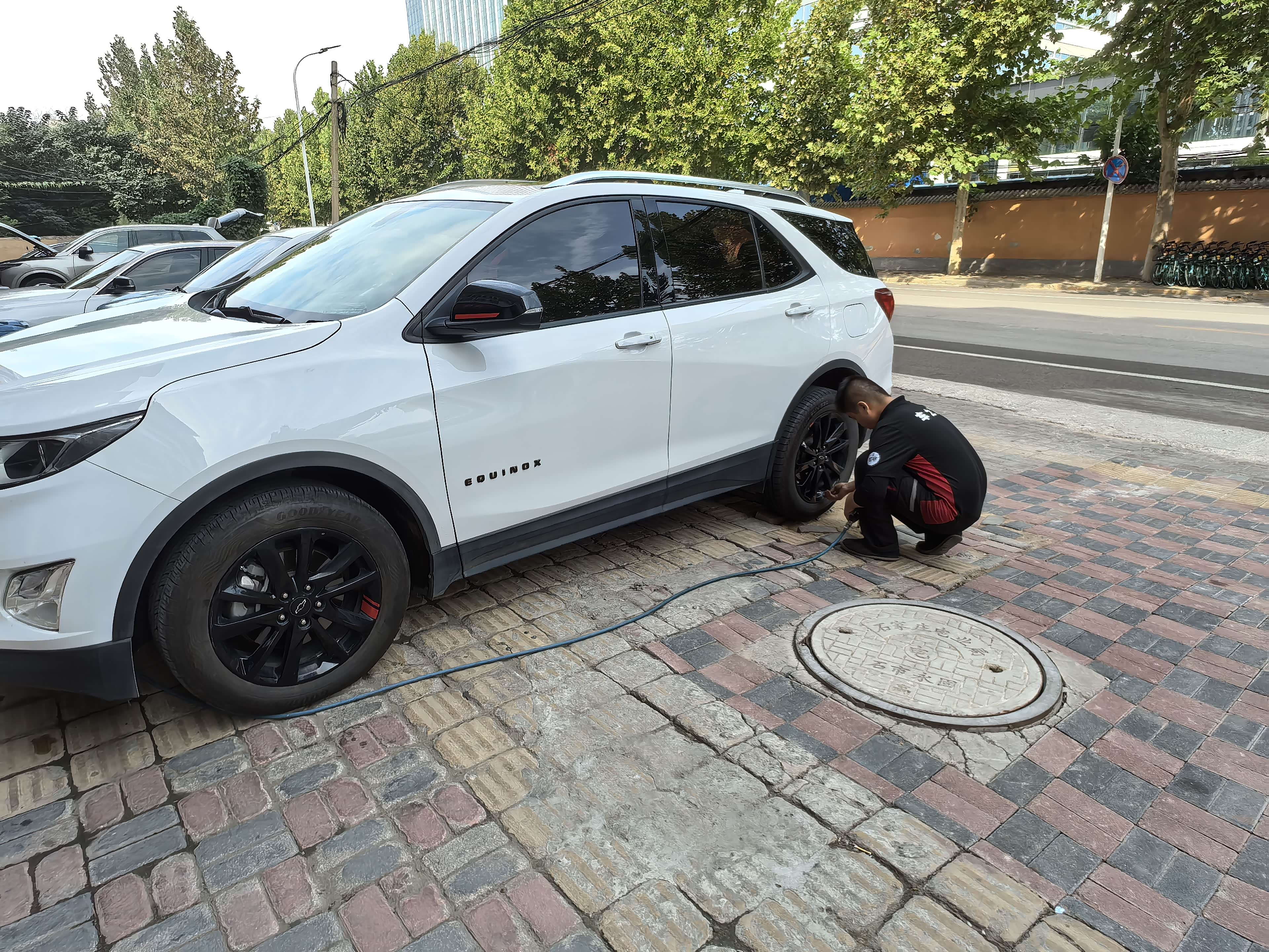

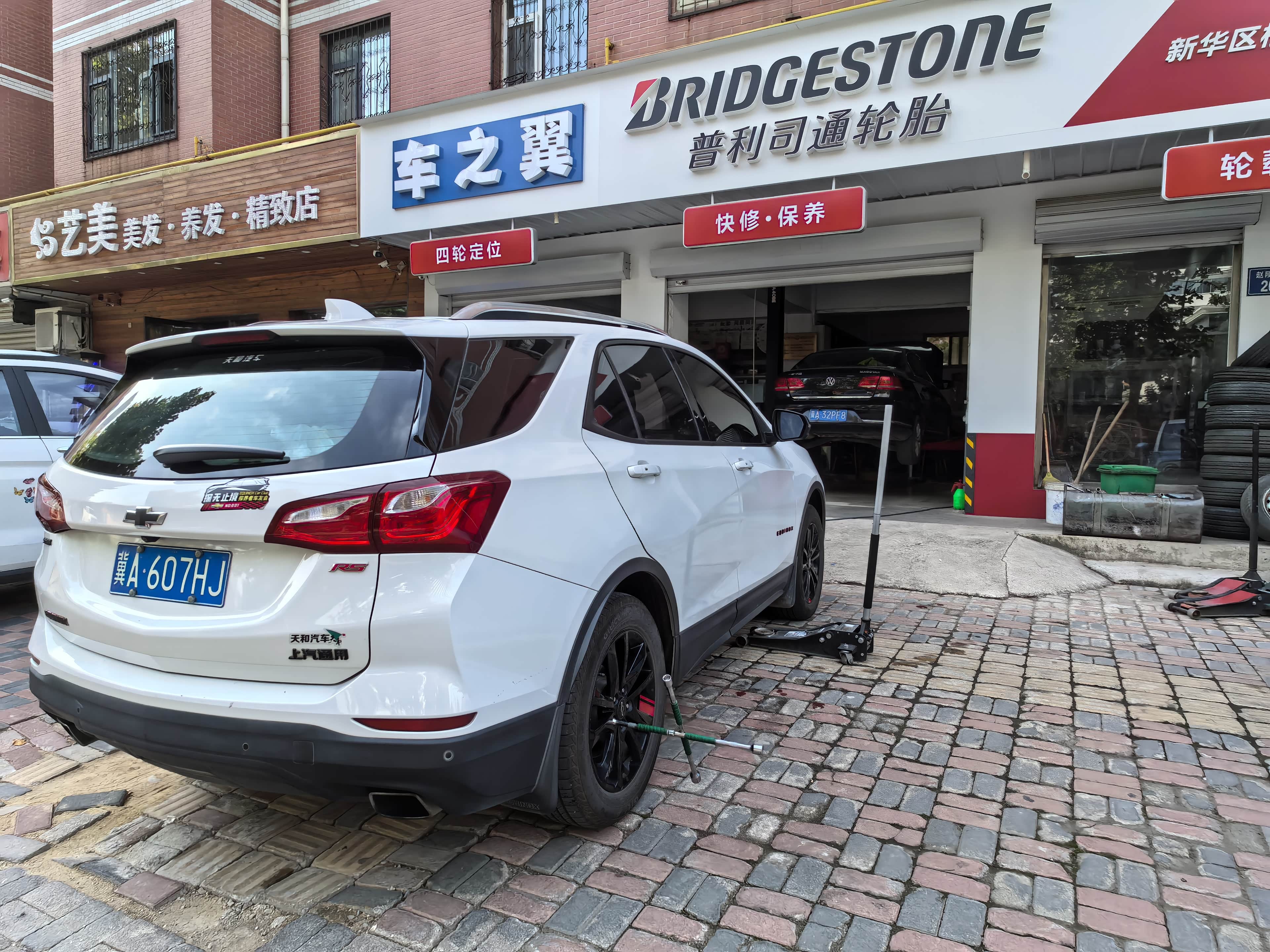

到达轮胎店,老板早早的等待着。车停好后,千斤顶上,三下五除二就把轮胎卸下来了。

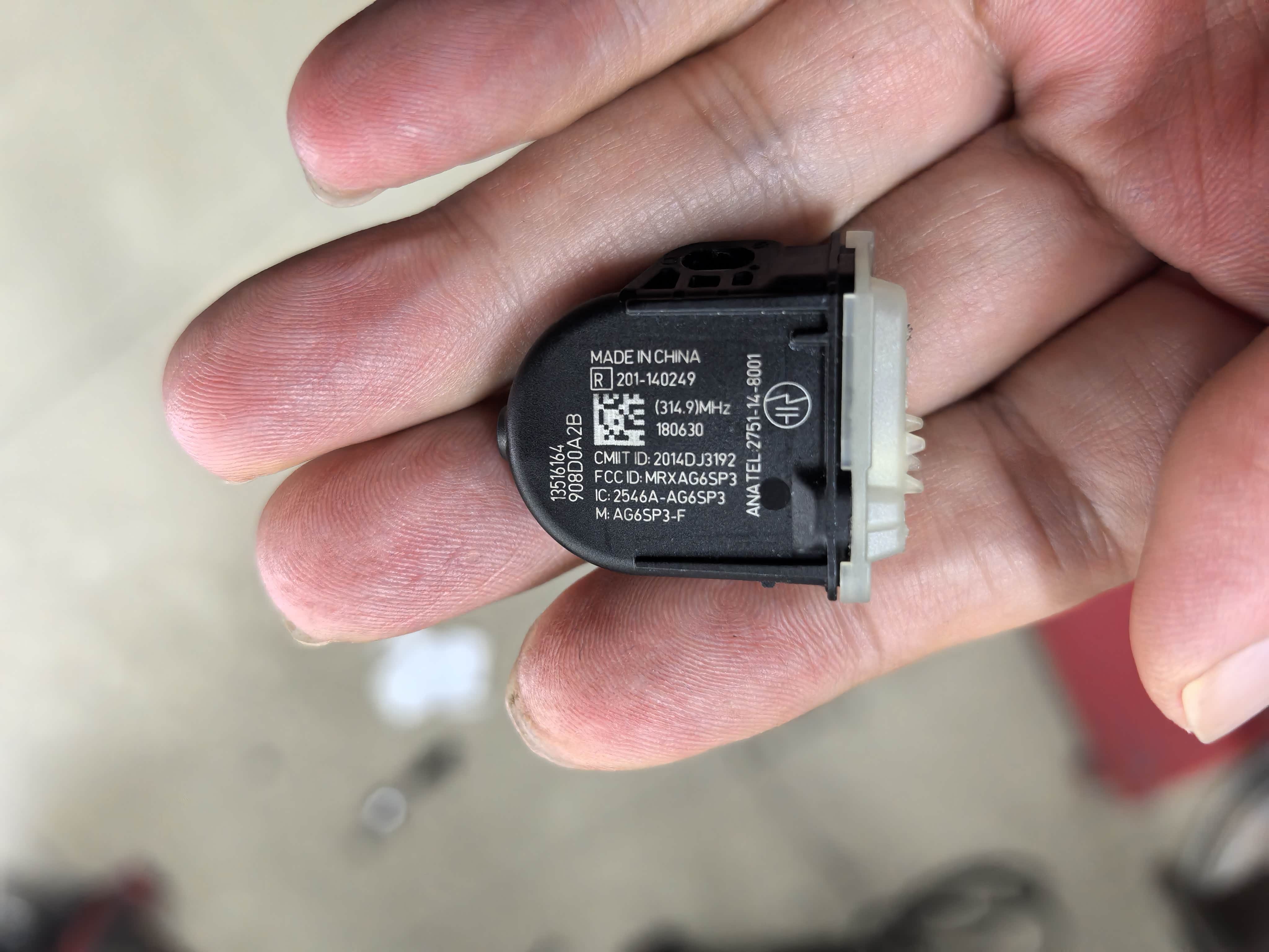

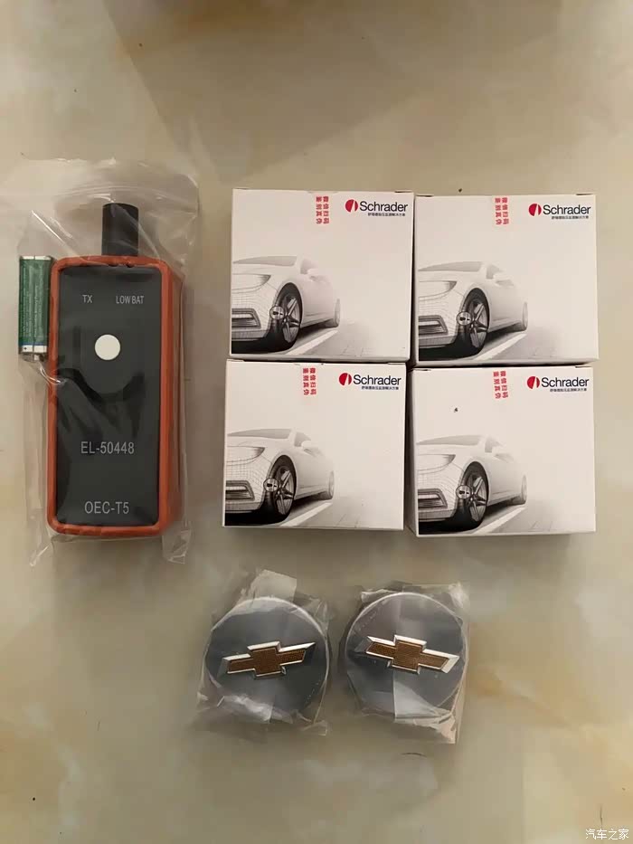

胎压监测虽然一个电池耗尽,估计另外几个也用不了多少时间了,干脆,四个全部更换。
新的胎压监测也从库房拿出来,准备好了。
拆胎压监测比较简单,把轮胎气放完,拔扒胎机压住轮胎,露出气嘴位置,原厂的是两部分,有个小的十字螺丝固定发射器部分,气嘴直接往外拔即可。

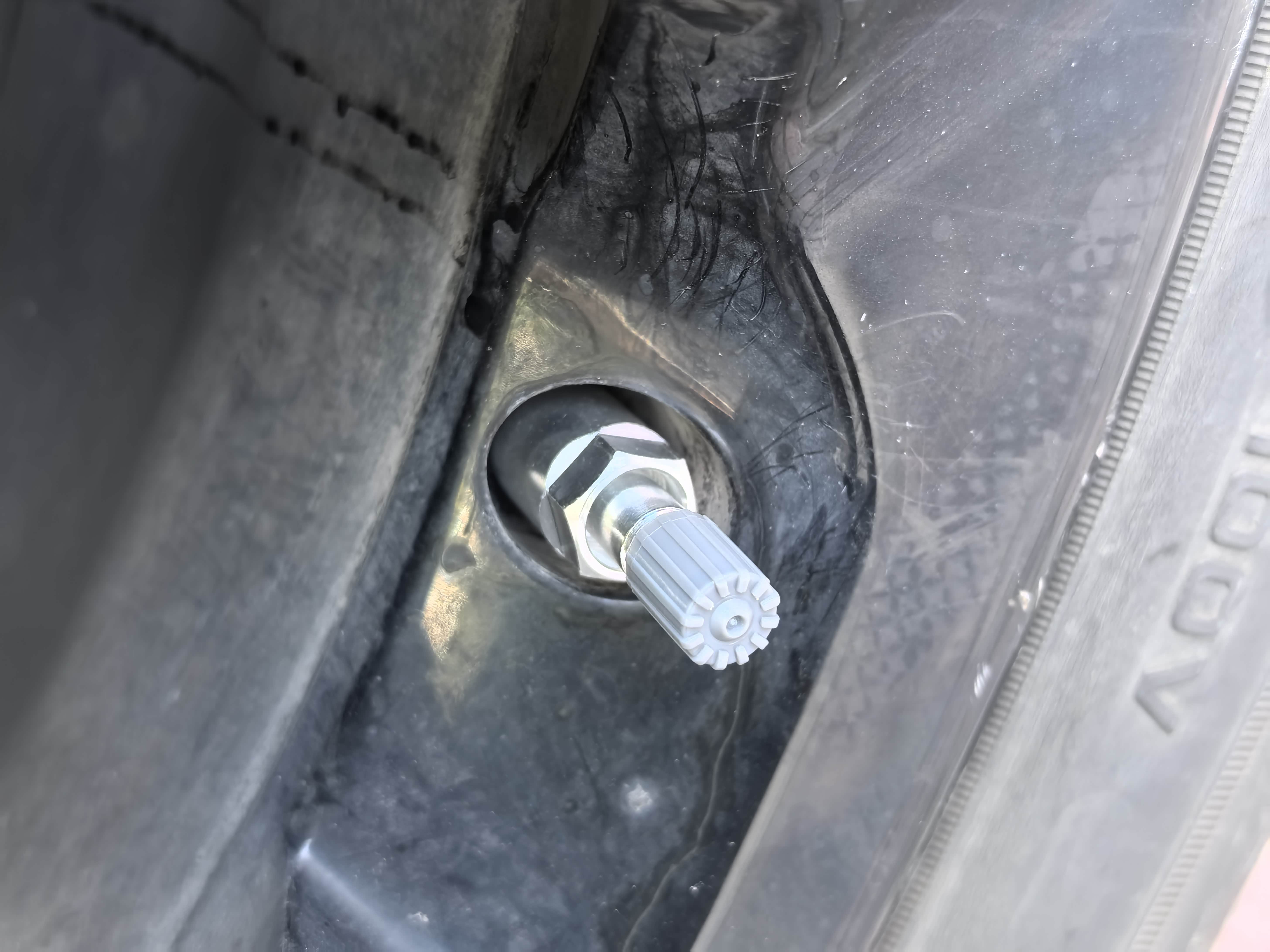

新的是一体化设计,从里往外穿出来,拧紧螺丝即可,然后冲气,喷肥皂水,确认没有漏气即可。

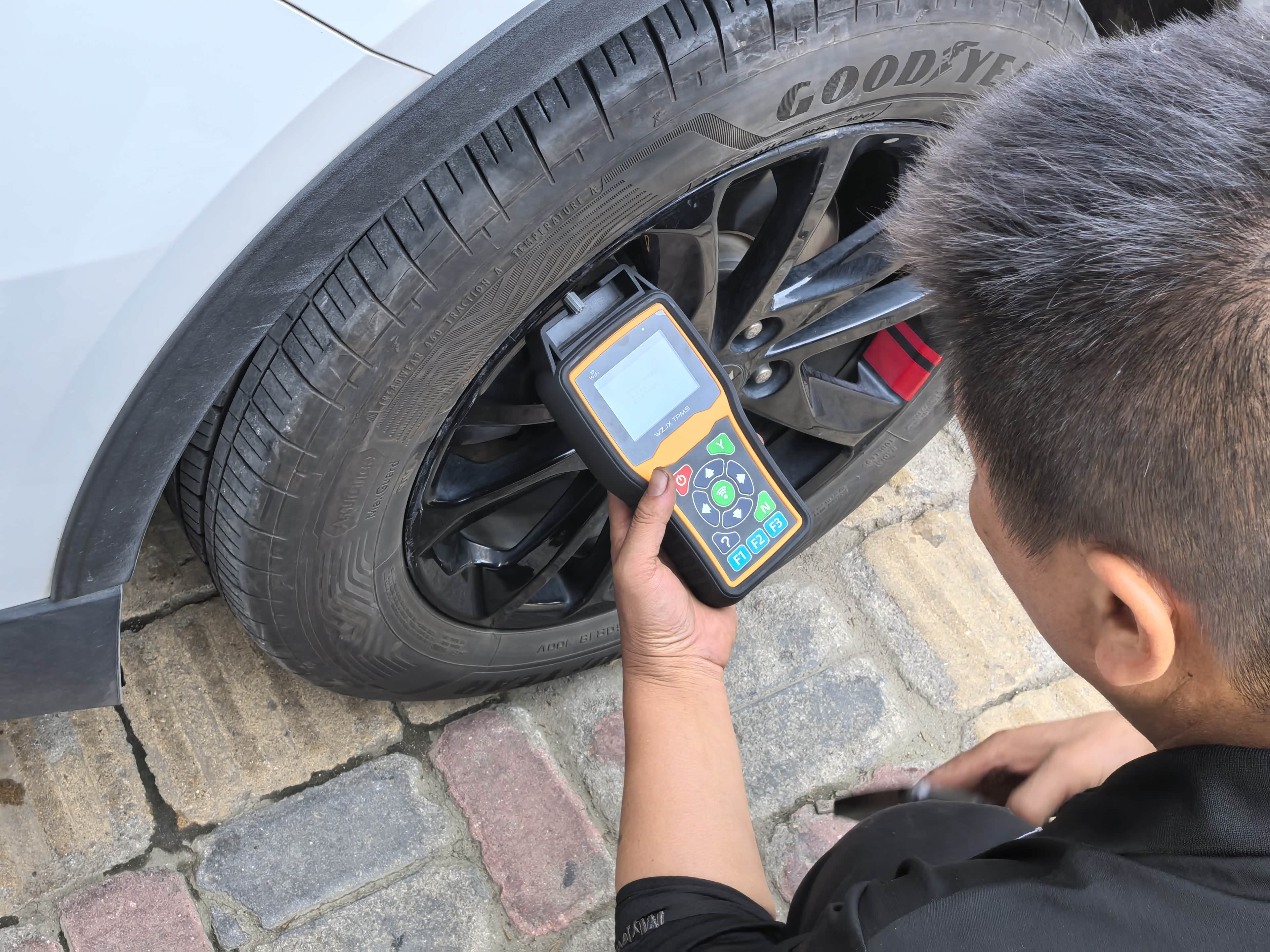

所有轮胎安装完成后,用胎压监测匹配仪开始编程,匹配仪先找到雪佛兰探界者车型,然后靠近胎压监测位置,就开始自动匹配,四个轮子挨个来一遍。
编程完毕后,车辆点火,方向盘调到胎压监测复位界面,用匹配仪左前-右前-右后-左后的顺序匹配位置,车辆电脑检测到后,喇叭会嘟响一声,四个转向灯同时亮一下,证明匹配成功。

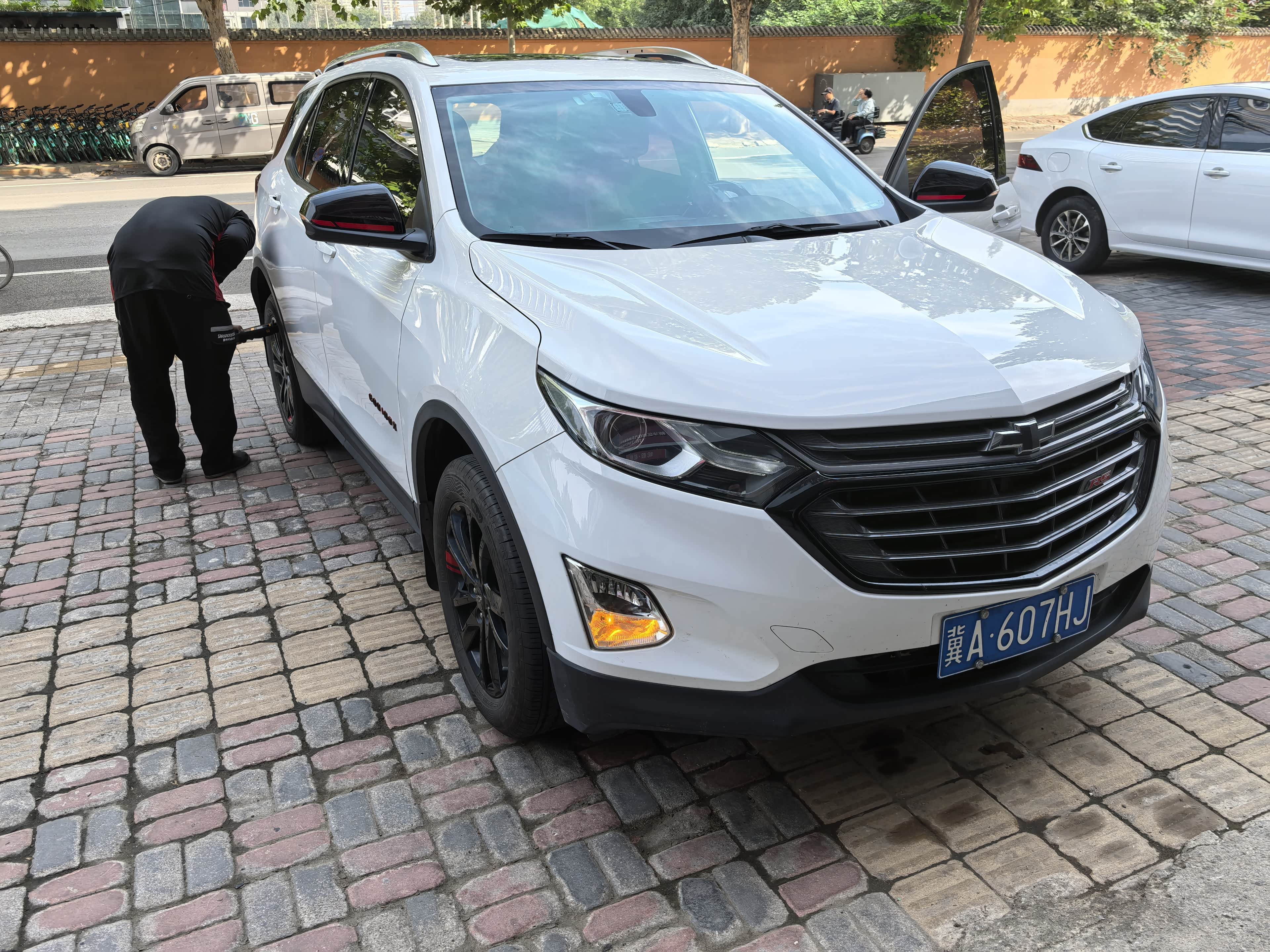

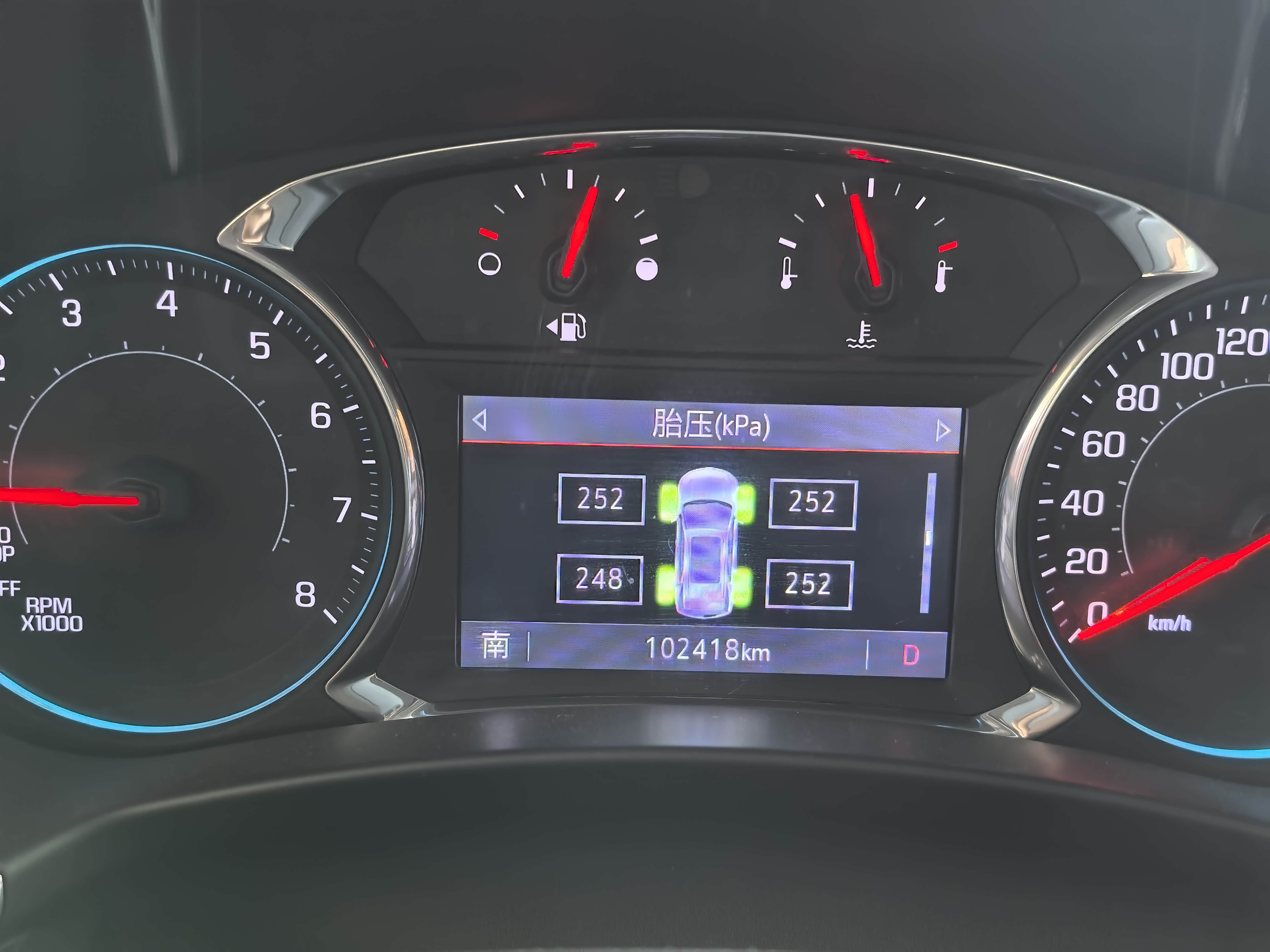

最后检查一下气压。
这是彻底完工后的胎压界面。

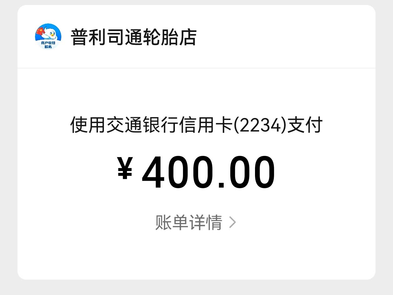

这次更换胎压监测,一共用时50多分钟,最后结账费用400元,在早些时候还想自己更换这玩意儿,这一看,需要扒胎机,自己绝对干不了的,还是花钱让专业人士来吧!

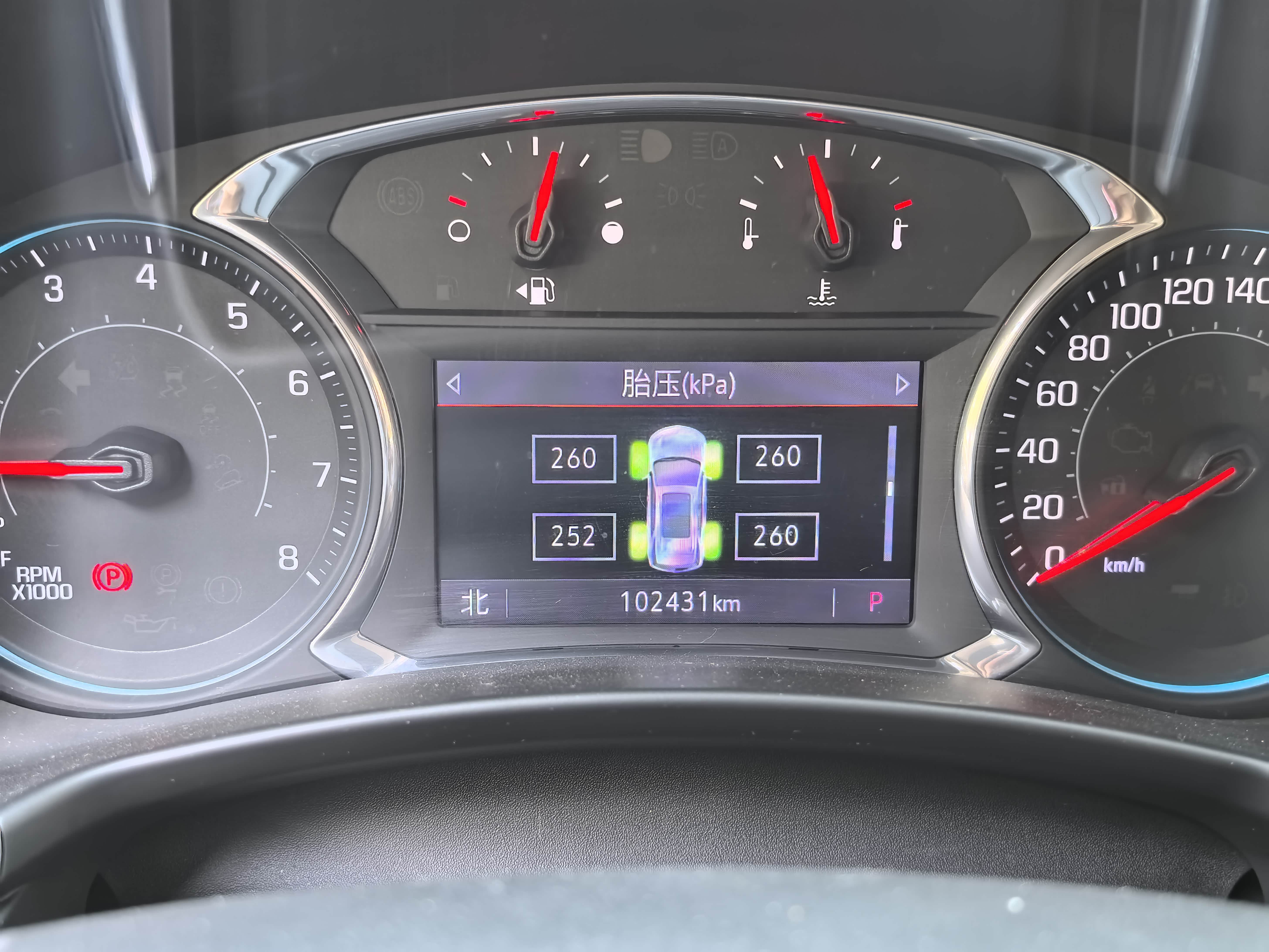

下午出去,天气有点热,气温32度,跑了十几公里。
这是热车时的胎压,跟上午更换胎压有少许区别,证明新的胎压监测正常。
