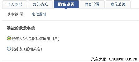

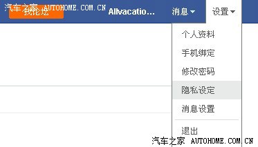

有很多朋友要我PM,但是你们没有修改隐私设置,无法PM你们。所以请先修改隐私设置!
方法看图
1、
2、
3、保存设置。

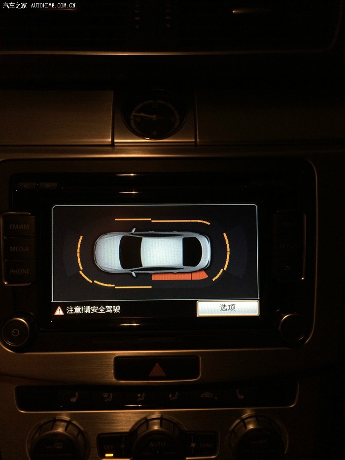

1、360°OPS

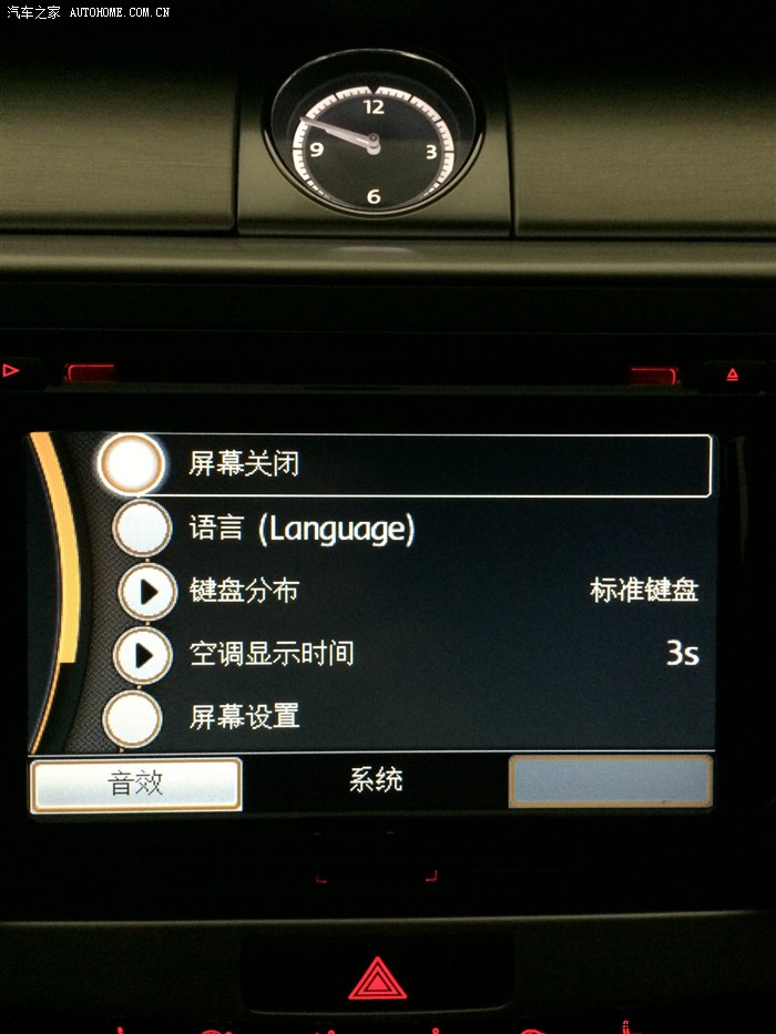

2、屏幕可以关闭

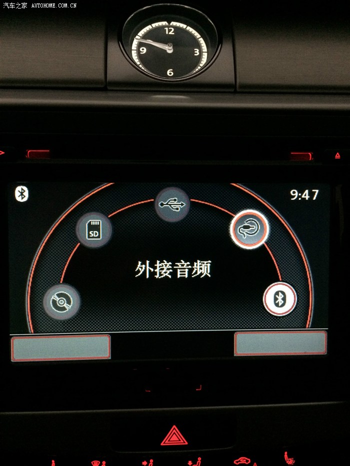

3、部分图标有所改变

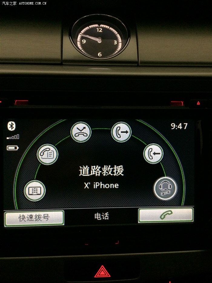

4、蓝牙电话加入道路救援

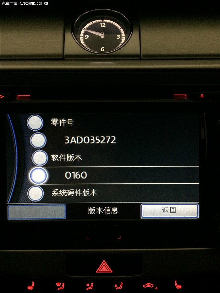

5、升级后固件版本

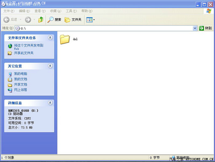

2、用Nero软件刻录一张光盘。下载的固件是ISO镜像文件,如果你电脑上装有Nero这个软件直接双击下载的固件就能直接刻录,选择16*的倍速。如果没有Nero的话就把文件解压,把里面的dnl文件夹刻录!还是建议你们用Nreo来刻录。(我用别的刻录软件刻失败过一次,后来看到了很多朋友说是用Nero,就刻录成功了。)  请务必注意此条!!要不容易碟片错误!!!!
请确保刻录出的光盘里面的内容如下图:

4、我的是2013款,可以不用5053改码就能实现360°OPS,360°ops需要二代泊车才能实现!要是不能自动实现的话可以用5053改码:进入10-驻车/转向辅助,然后点长编码帮助,进去后点视频辅助点一下就打勾了,然后点执行,但会报错,不用管,248112改成348112
5、要是想看自己的固件版本的话,长按setup这个按钮就能看到了。

2、车刚启动的时候OPS不是360度的,要等个大概10秒钟后才变成360°OPS。
   此条由tone86122反馈。此条楼主亲测存在这个问题,多谢tone86122细心反馈
