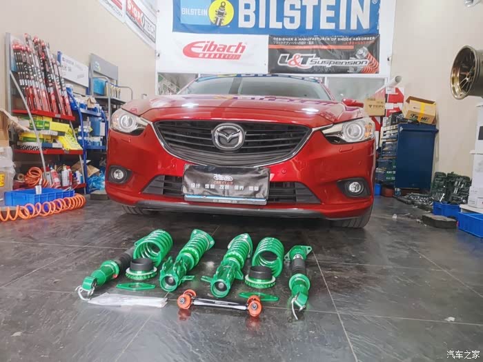

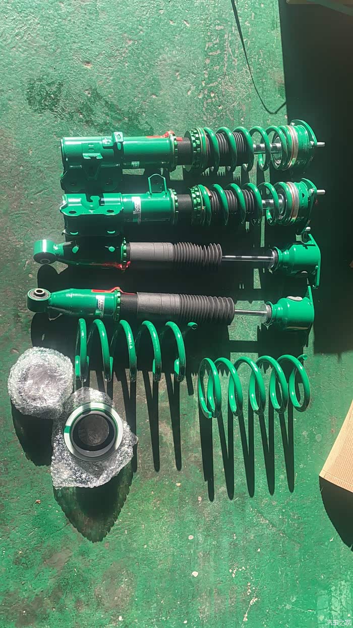

去年完成了轮毂和卡钳,今年在原厂避震已经出现咔吱咔吱声音后,终于出手绞牙避震。
需求:减少变道侧倾和晃动、高速行驶更稳定、兼顾老婆孩子舒适性、解决AP6活塞卡钳点头较严重问题,最后果断选择了TEIN这个品牌。

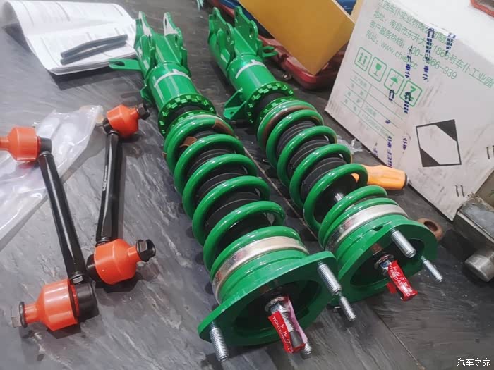

购买和安装在青浦同一家店,动作非常熟练,差不多3小时全部搞定,后期遇到点问题也是认真负责沟通,协助想办法解决,毫无推脱,去安装的时候遇到位从苏州装了避震调不好,特地过去找他们调试的,好评。

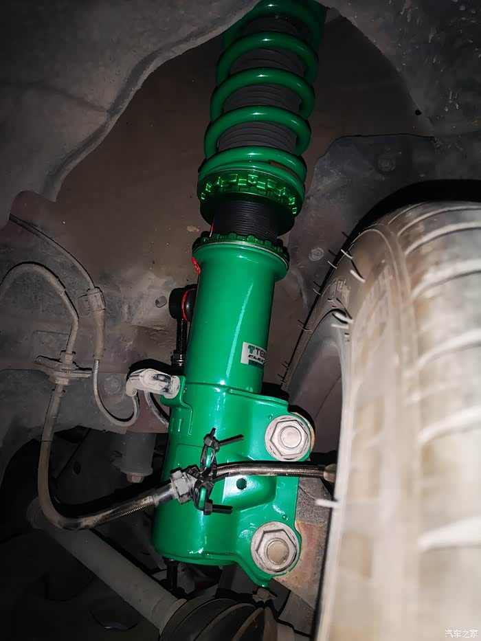

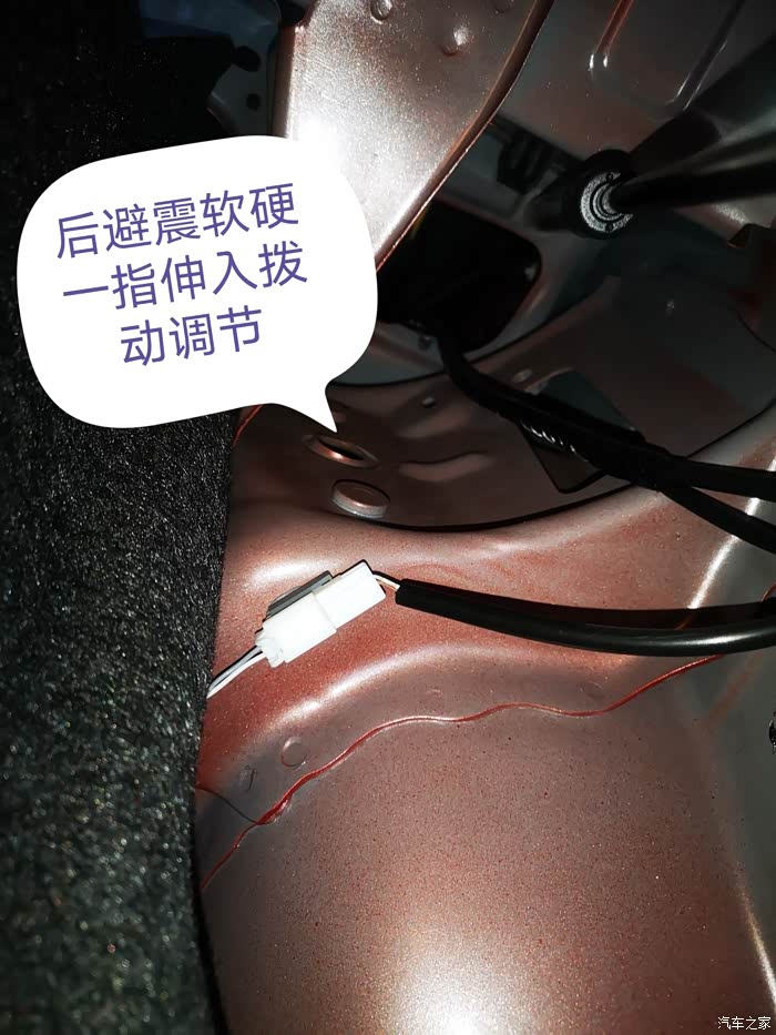

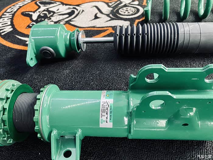

TEIN FZ这款软硬16段有效可调,在阿特兹身上调节非常方便,经过前人指点,前后都不需要上架子,前避震开盖子即可,后避震略麻烦些在后备箱里直接手伸进去也能摸到调节旋钮,这也是最后选定这款原因之一。

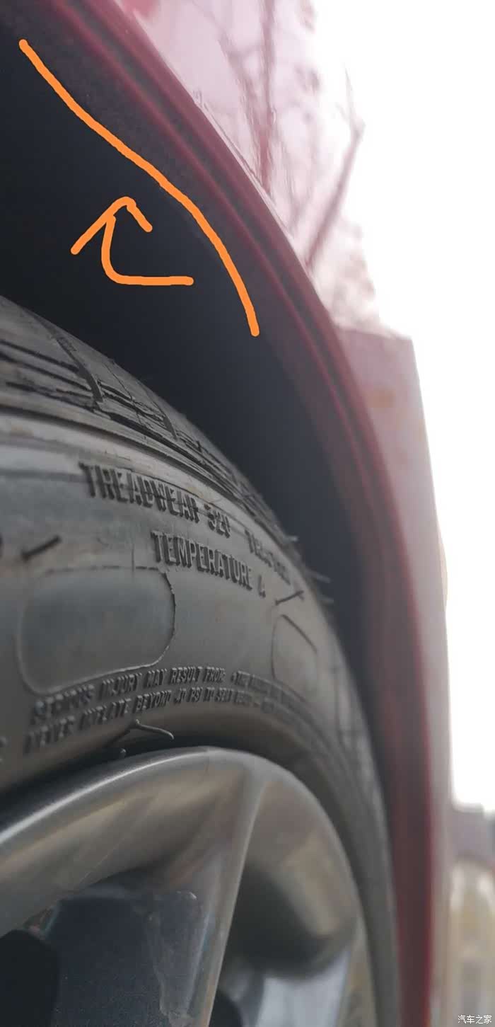

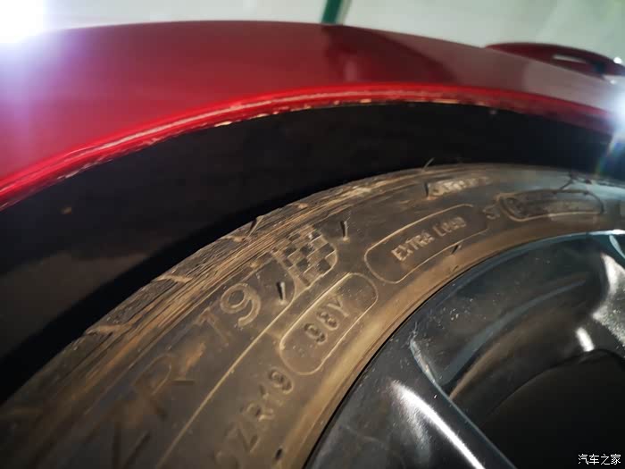

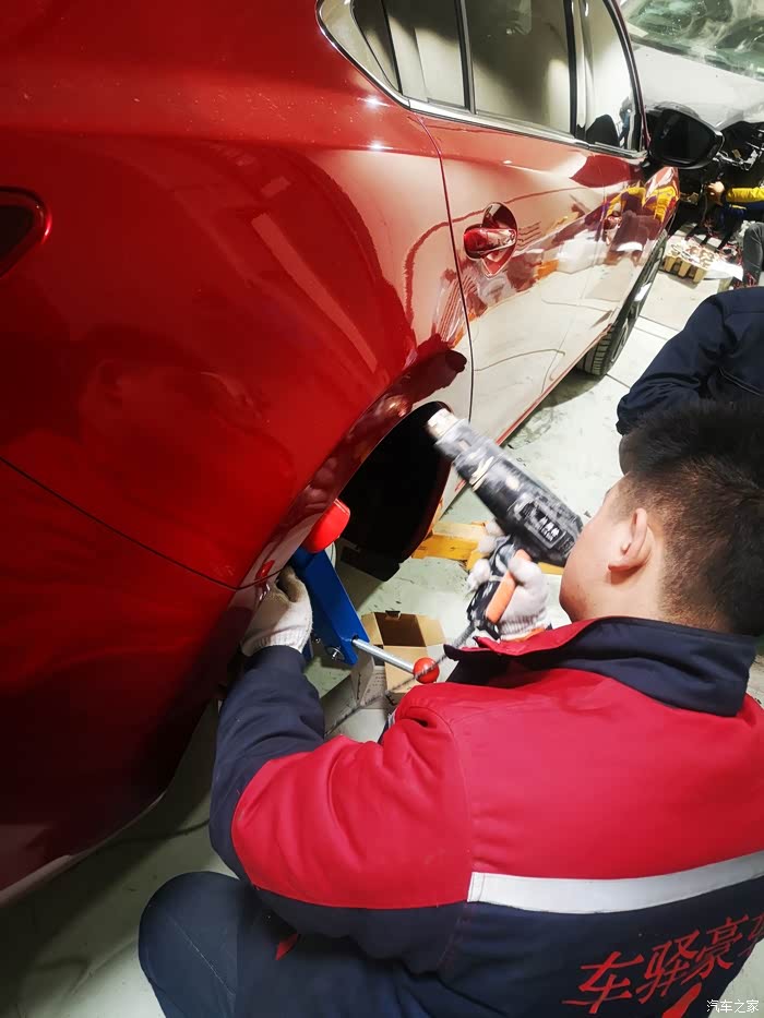

由于轮毂从原厂7.5j换到8.5j et35时和改轮胎尺寸225换到245时没有考虑到未来会有上绞牙,绞牙上身后,出现了一侧轮胎剐蹭翼子板内侧的问题。
Ps4伤痕累累,还好就表面
感谢一位遇到完全同样问题的车友提供的方案,自己去买了个专用卷翼子板神器,辗转找到愿意出手的师傅,不过钣金师傅试了下心里有谱后,还是改用了自己的橡胶榔头,更速度的搞定看来神器还是比较适合新手和没把握的,老师傅一出手就知有没有。
神器施工,热风枪防油漆爆裂
卷翼子板后不再蹭

感受:店家默认调的前后8,我自己调的硬度为前10后12(16最硬),由于调节方便大家可以自己体验。
1. 过滤:如果调到10或更软,舒适度绝不输原厂,乘客感受不会有颠簸、弹跳的问题,我调12老婆孩子都无意见。这款避震对路面的过滤可以用Q弹来形容,干脆果断不生硬。
2. 刹车点头:15款的原厂避震其实也挺硬,但因为改了卡钳制动力过强,路口随便点刹都会有明显点头和上下起伏造成乘客质疑我技术,改装后明显改善,行驶非常平稳。
3. 侧倾:原高速变道时车辆会惯性侧倾有种拉不住的感觉,无法快速稳住进行下次反向变道,改装后明显改善,变道顺畅,以前开的快些,变道多了老婆会晕车,现在毫无感觉。

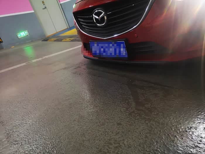

4. 通过性:FZ上身时最高大概就2指,开开目前降到一指半,目前上下地库没有遇到问题,还有余地。如果觉得低,可以以后去换增高底座,TB几百块有购。
5. 操控:“游刃有余“,我用这四个字来形容,改绞牙后方向盘变紧一点点,指向更精准,操控极限高了很多,目前我试探不到,紧急变线表现得毫无“紧急“的感觉,我猛的一把方向,车子却一脸淡定的过去了
