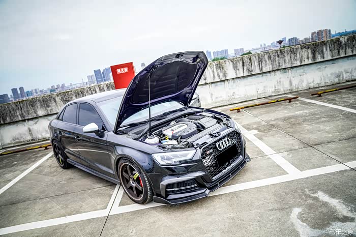

        首先前脸部分对中网做了一个升级,换装了RS3款带acc开口的中网。然后因为中网造型的原因,内部防撞梁上的海绵就没办法安装了,因此现在整个防撞梁直接裸露在外,还是有点煞风景!后期准备将防撞梁喷黑!然后在下方装了一条国产仿Karbel碳纤前铲,虽说有点影响通过性,但你架不住他帅啊!
         因为买的是副厂件,因此呢这个“RS3”的徽标稍微有一点歪。但如果想买正版的话,我咨询了两家自称德国原厂的,均价都在9k左右,打扰了!对了,后期准备把车尾的车标改成“A3”,与车头的“RS3”中和一下
       下方升级了原厂的ACC自适应巡航系统,在高速上的体验还是很不错,减速与加速过程都不突兀,很顺滑。下一步预计改个车道保持,这样我的S3就有“L2级辅助驾驶”啦!

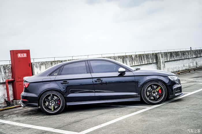

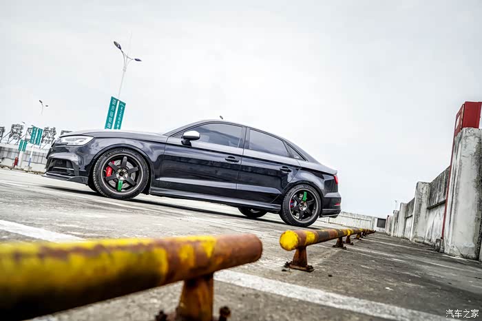

        在车身侧面,首先可以看到整车的姿态是比较低的,这是因为我换了来自倍思登B16的避震。相比于原厂的避震而言,可以明显感觉到支撑性有了很好的提升,平时日常代步的舒适度也还可以接受!

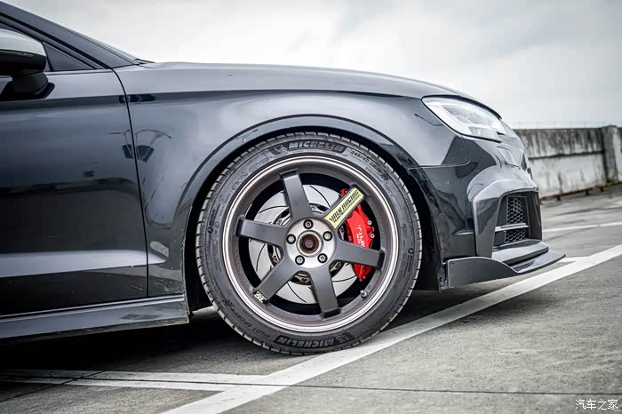

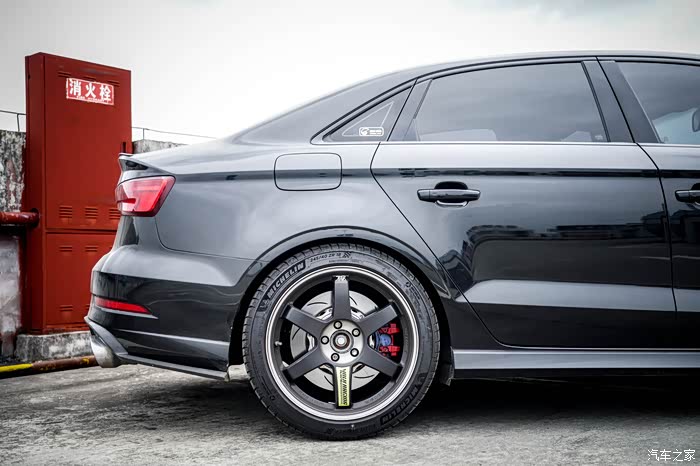

        在行走系统上,也做了比较系统的升级。首先换了一套正品的TE37轮毂,可不是国锻哟!不过轮毂上的贴纸是后期配的某宝货,正品贴纸货源不明朗,而且听说得150一张,这是真贵!

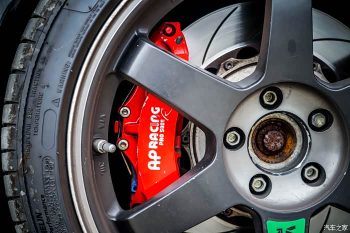

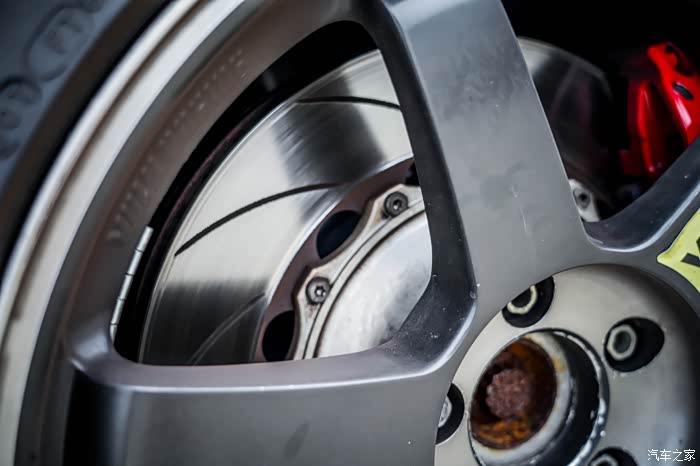

        刹车系统收的是来自AP的9660 六活塞刹车,内部装的来自殿堂级刹车品牌Endless MX72的刹车片,整体的制动效果非常棒!开惯了这台车后再去开家里其他家用车,就会觉得,诶刹车怎么这么软??对了,这套刹车之前是绿色的,后来改了色但感觉改的太一般,后期等我新店开业得重新弄一下!

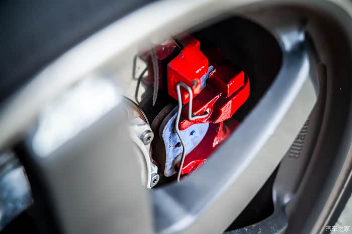

后轮的刹车系统也进行了一点升级,换了一个加大盘,但刹车卡钳还是用的原车的!
内部同样是换装来自Endless MX72的刹车片~
后轮加大盘~

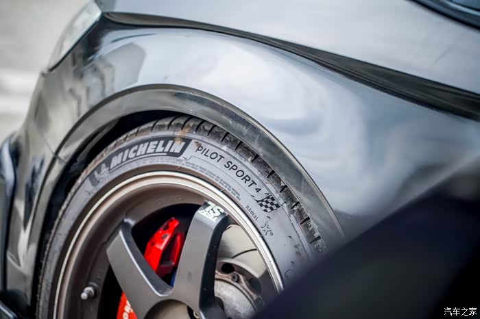

轮胎方面采用的是米其林的PS4,作为一款入门级的高性能胎而言它的抓地力还是不错的,但想要开得更极限的话,可能后期还是得上Cup 2(仅针对干地而言)

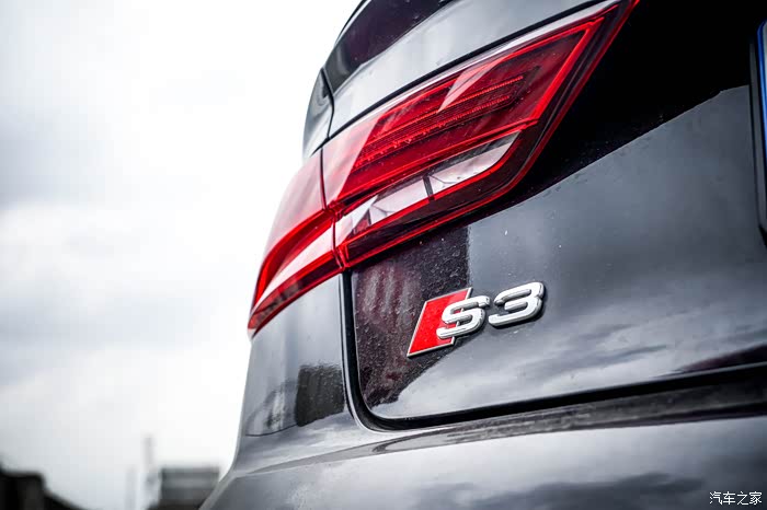

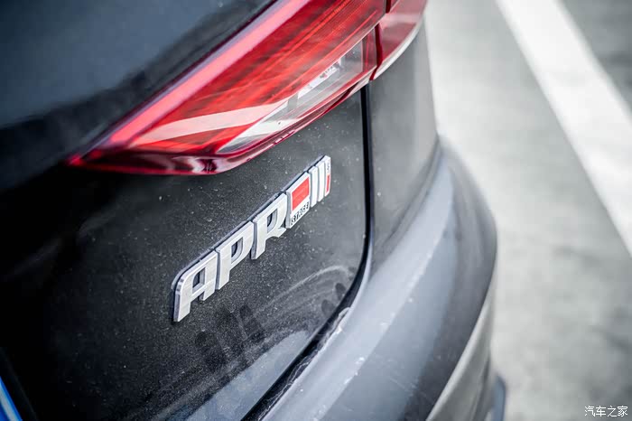

一点尾部的小logo~

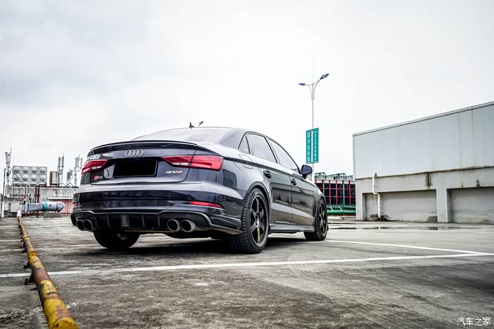

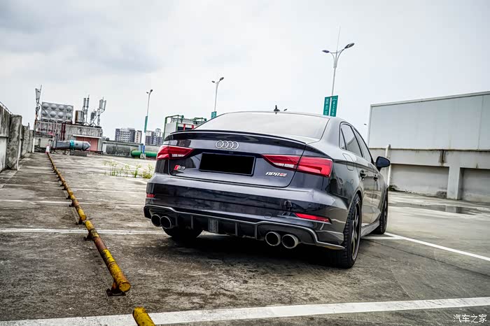

在车尾部分,也是做了一点小升级(小声bb,我这车真帅啊!

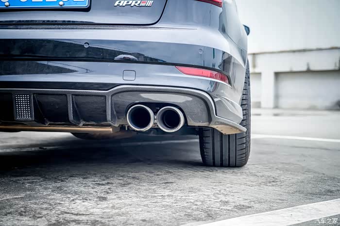

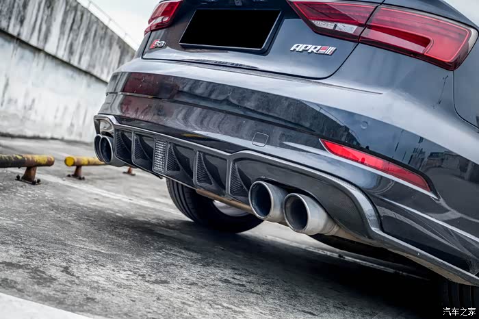

首先,下方改了一款国产仿Karbel带领航灯的尾唇,让整个车尾看上去运动感十足~
然后排气我说是原厂的换了个加大尾管你们信吗?嗯对,就是这样的!

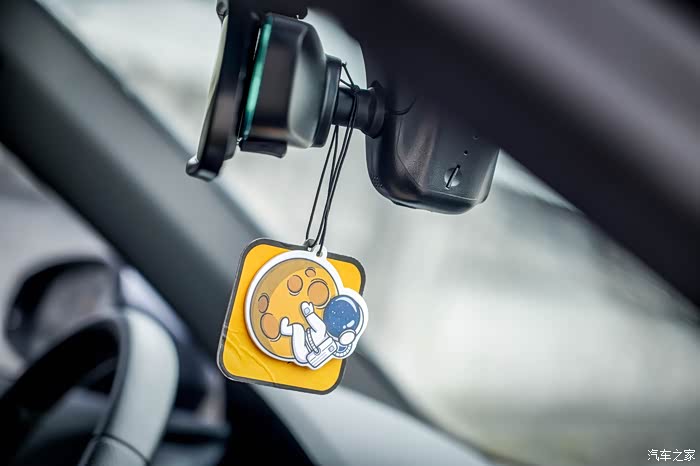

内饰的话没怎么动,加了两块香薰片提提味道!说实话效果一般,毕竟价格在这儿!但挂着是真好看

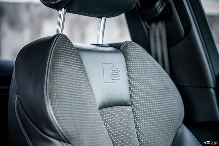

原厂带翻毛皮的S运动型座椅,在激烈驾驶时感觉侧向包裹性一般,要是能像新M3那样可调侧翼夹紧度就好了!

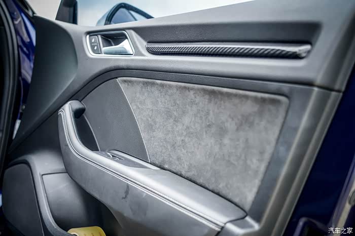

门板上也是原厂的翻毛皮!这年头没点翻毛皮怎么好意思说自己是性能车!

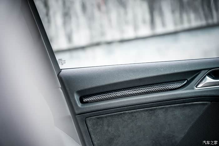

       门板上换装了副厂的碳纤维饰条,这就比原厂的银色饰条看上去动感不少!对于性能车而言,能提升整个内饰氛围感的设计除了翻毛皮之外,应该就是碳纤维了

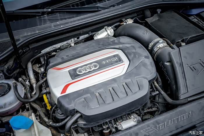

最后就是动力方面了,整车目前是刷了一个三阶的特调程序,马力保守估计在420左右,零百加速3秒俱乐部成员

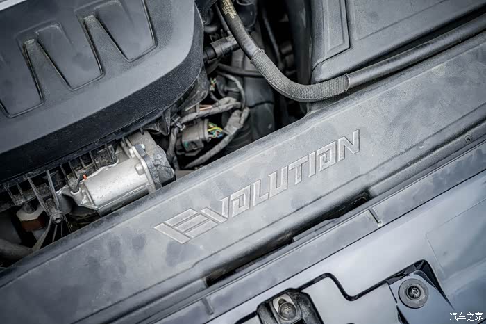

        发动机是大家熟知的第三代EA888,不过s3的这款Evo3发动机的凸轮轴等部件经过了强化,换而言之就是很耐造!像我朋友的那台45的TT,同样是第三代EA888,目前也是450左右,如果他再想进一步强化的话,他的发动机可能就有“拉爆”的风险。而我的这台S3的这款发动机就不用担心这一点!

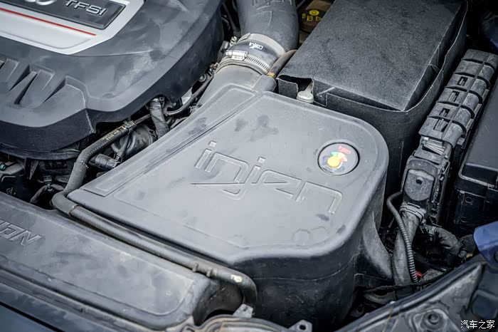

改了个injen的进气,通过使用他们家的专利工艺在空流量计的位置控制进气量和速度,并通过调校进气管得到最佳空燃比产生最大马力和扭矩
改了WT的加大中冷,可以很有效的降低发动机的进气温度,提升车辆在激烈驾驶时的性能
改了一个HKS的泄压阀,除了对发动机有一定保护作用外,泄压的声音听着也很舒服!
