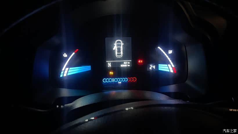

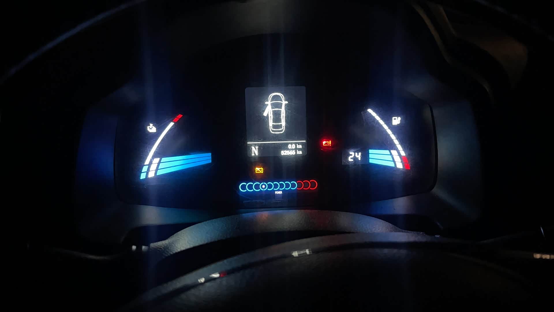

刚行驶完了100公里,断开电后,再启动,就启动不了了,出现黄色带斜杠的电池图标,反复试了很多次,都启动不了,有大神能解决的吗。

电池未连接!你在踩一下刹车,重新一键启动一下就好了

小电瓶,看看正负极柱上有没有虚,还有就是小电瓶没电~

那你这就是电瓶的事把,没电了换一个试试

关键是24旁边的故障灯,可能是动力电池或BMS有问题。
安徽
2025-12-26 20:34:34
动力电池故障切断
