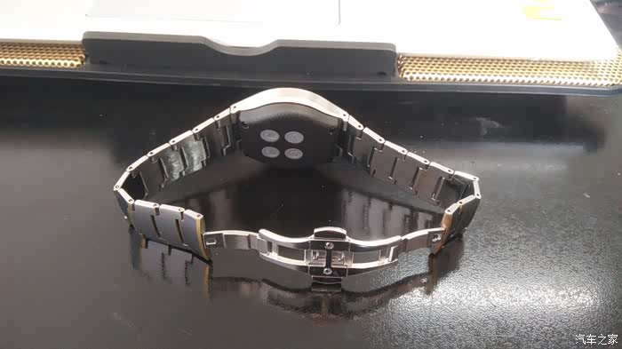

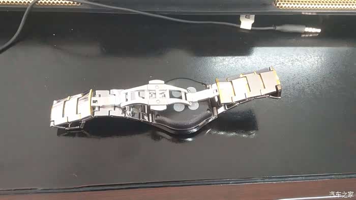

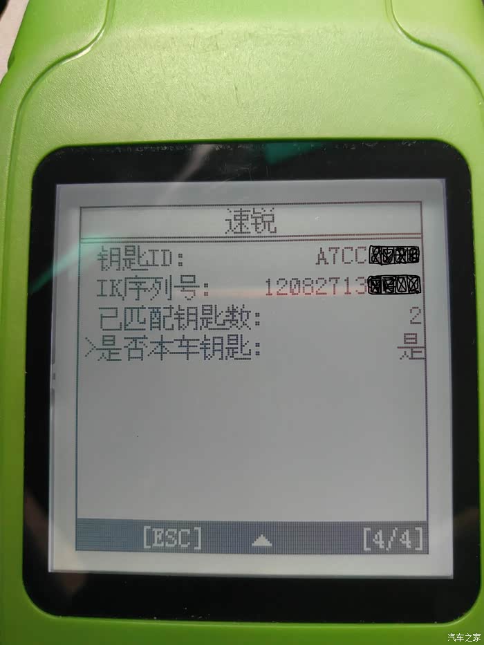

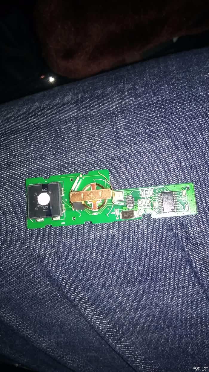

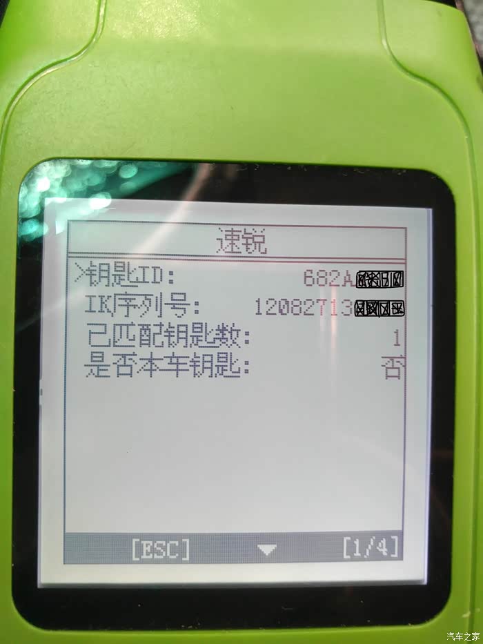

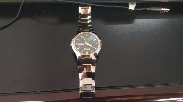

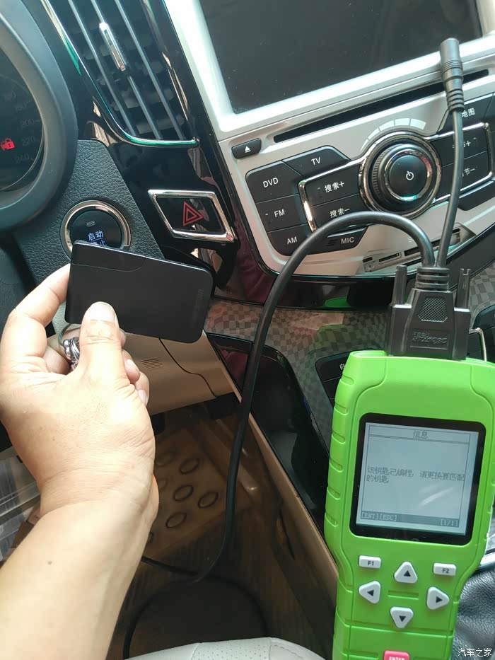

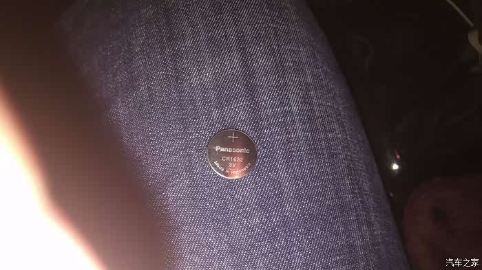

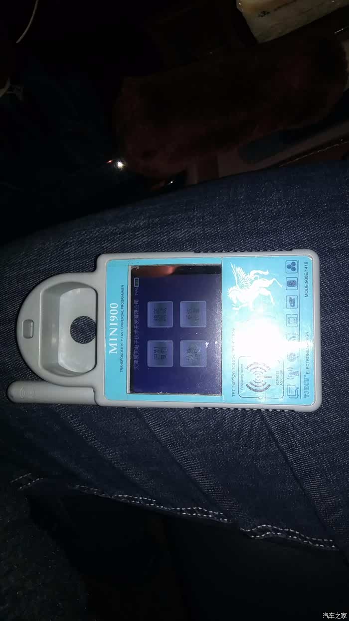

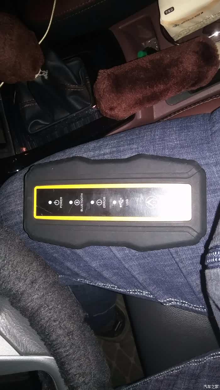

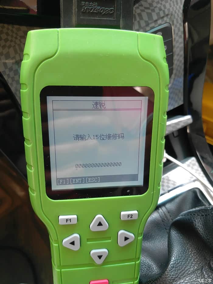

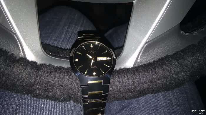

曾经在论坛上面见到其他车友买了手表钥匙,价格也不贵,自己也一直想配一把,原车钥匙是长条形的,携带并不方便,而且白色外壳很容易损坏,划伤,两年下来外壳已经旧得惨不忍睹,买手表钥匙的话,有两个好处,首先是自己没有手表,也一直想买个手表,总是掏手机看时间很不方便,其次,带一个手表比带汽车钥匙方便很多,所以最近在某宝上面搜索了一下,找了一家最便宜的卖比亚迪手表钥匙的,下手买了一个,价格399,比比亚迪原车手表钥匙便宜很多,同时需要付压金用卖家的设备进行匹配,设备免费用,需要押金。匹配有两个设备,一个是读取原车密钥并给新钥匙写入密钥的设备,另一个就是连接车子,用来给车子匹配钥匙的设备,自己最好准备3个手机,一个手机用来看卖家的匹配视频,另一个手机用来安装一个APP用,上车匹配用的,安装APP这个手机必须能上网,而且不能连接wifi,然后还有一个手机用来拍照,因为读取原车密钥信息的时候需要拍照记下来,密钥不能写错,写错钥匙就报废。刚拿到手表和设备的时候一脸懵逼,视频看了三遍才开始动手,整个过程不能有一点疏忽,一定要严格按照视频来,所以过程没有去拍照片,最终匹配成功后,感觉还是挺有成就感的,车子等于多了一把钥匙。由于白天要上班,晚上要带娃,我实际匹配的时候是等小孩睡着了,晚上十点多才去匹配,很多照片是晚上拍的,有色差。
手表钥匙还附赠了一个含磁铁的铁盒,可以用来放备用的机械钥匙,套上防水袋以后,可以塞到车底隐蔽位置,以防手表钥匙没电,无法进入车内开车。还送了一个拆卸表链的工具,可以把表链加长缩短等。
