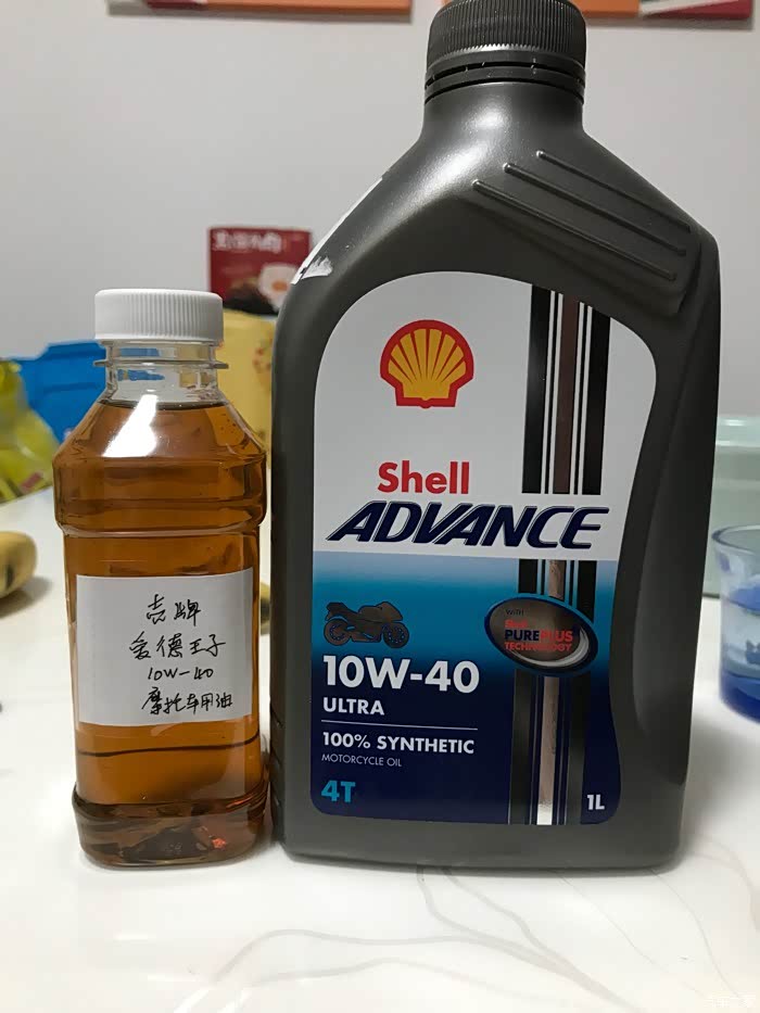

大家好,之前都是测的汽机油,这次换换口味,测一个摩托车油,壳牌爱德王子,跟汽机油一样采用了壳牌看家的PUREPLUS技术基础油,好不好看指标

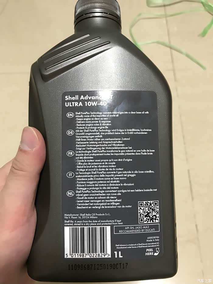

正面。
背面。
pureplus特写。

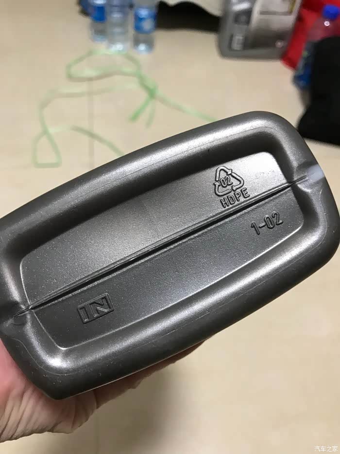

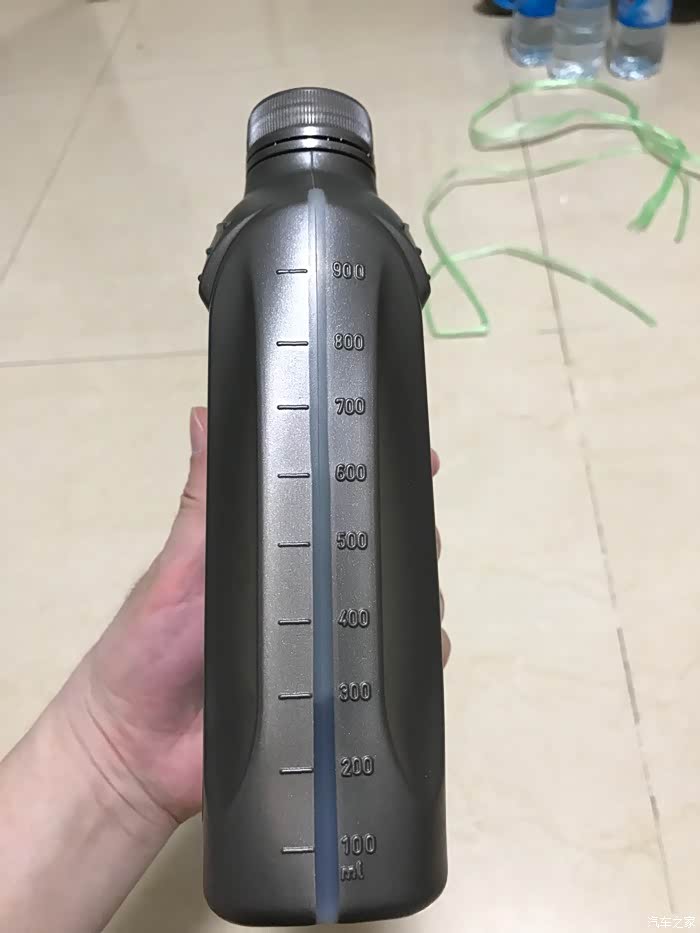

侧面。

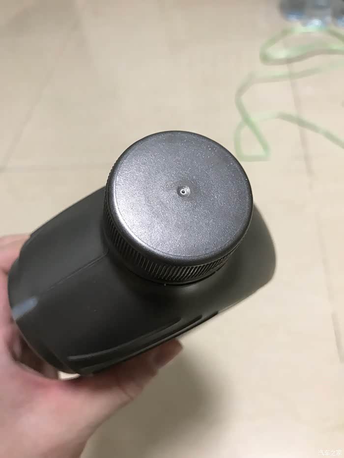

瓶盖。
瓶底。

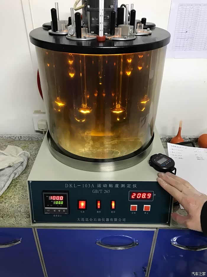

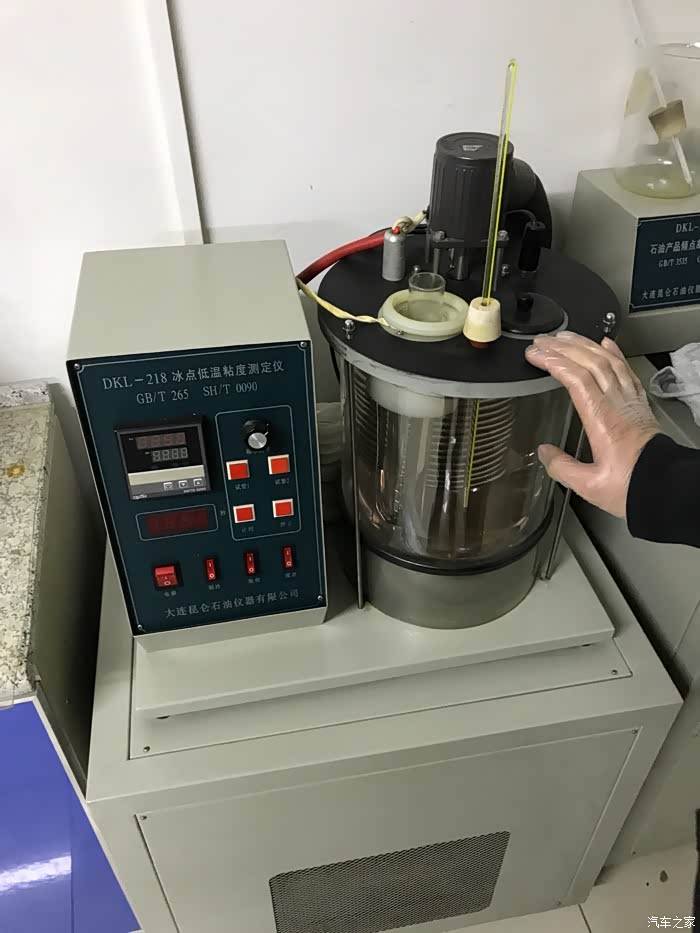

下面是设备图,名字就不写了
油样设备合影

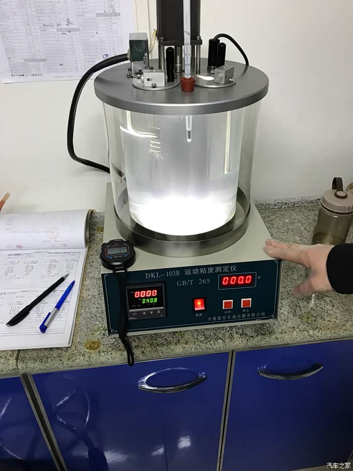

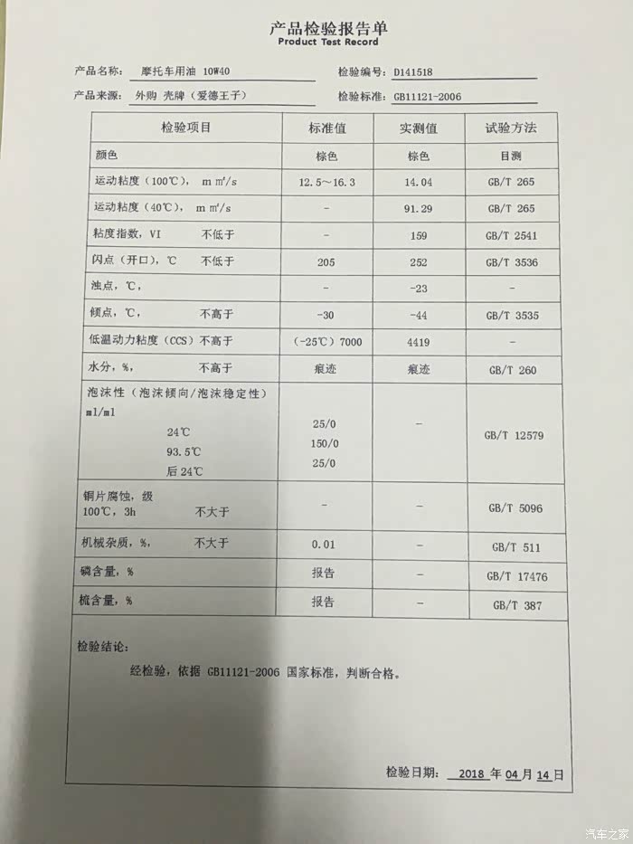

1.100度运动粘度,14.04。可以看到在合格范围内。粘度越高油膜越厚。
2.40度运动粘度,91.29。国家没有规定此项指标的合格范围,40度粘度主要反应常温启动性能,粘度越低,启动越顺畅。
3.粘度指数,159。粘度指数是根据上面两个粘度通过计算得出的数值,粘度指数越高,机油受温度影响越小。

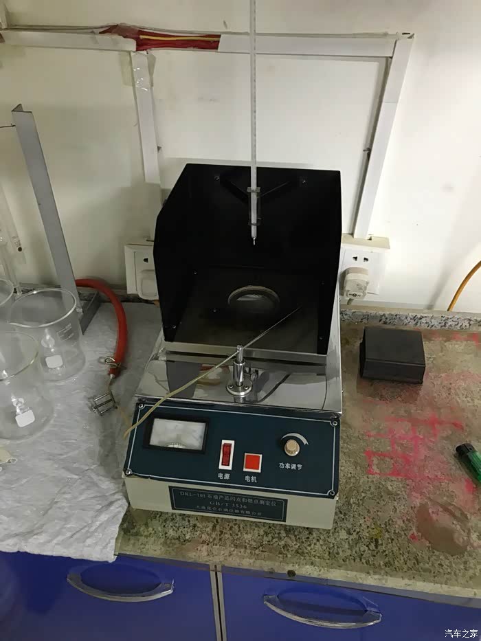

4.闪点,252,闪点是将机油逐渐加热,机油蒸汽在通过火焰时出现闪燃的温度,温度越高,机油消耗越少,252的数值非常惊艳。

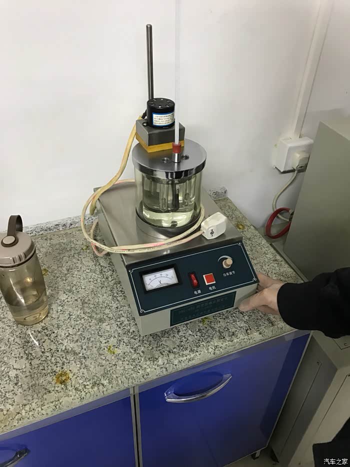

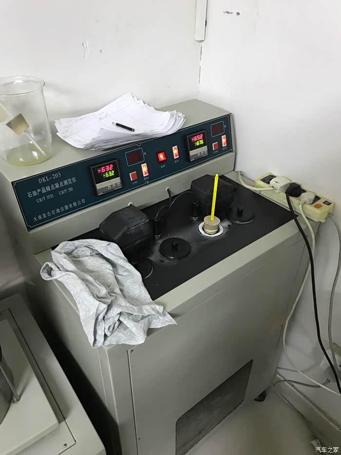

5.浊点,本指标不是必须的,但可以反应基础油的好坏,浊点是将机油逐渐降温,直到其出现浑浊时的温度,浑浊表示机油里的石蜡成分析出,浊点越低,基础油越纯净。-23的数值也是不错的。
5.浊点,本指标不是必须的,但可以反应基础油的好坏,浊点越低,基础油越纯净。-23。
6.倾点,不解释了,10w的倾点-44,很棒

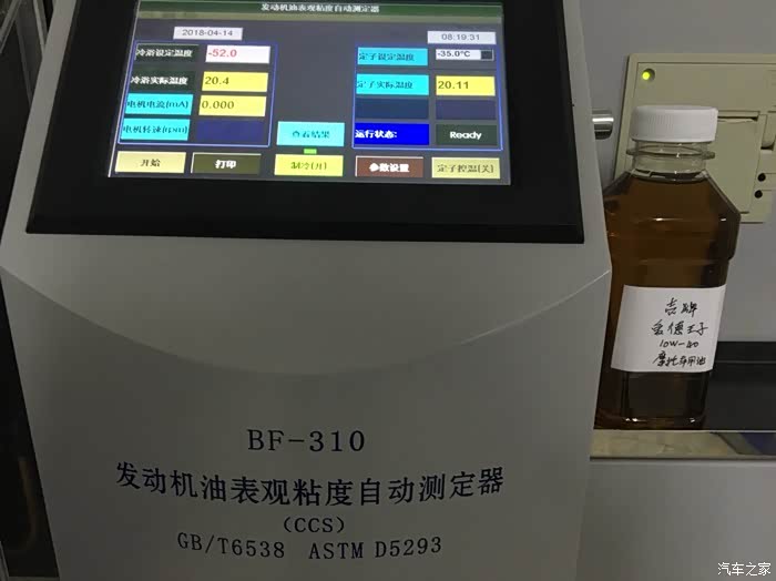

7.低温动力粘度ccs,也不解释了,越低越好,不大于7000,-4419,很不错的指标
本次测试完毕,欢迎探讨。
