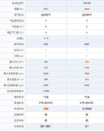

shoapril 2014-10-27 12:10:40 发表在 27楼
这不是能好好说话嘛,但是依旧是错误连篇
一、说外星技术没有针对你个人,也不是针对你的言论,只是形容VQ37里面并没有什么特别的机械零件让它马力如此的高。然后引擎对引擎就肯定要从基本规格对比,你连单凸跟双凸都不提及有什么资格说这个是技术贴。而DOHC是SOHC的发展型技术。但是高转带来的就是不泛用与高油耗,当然十多年前是厂商技术的显示,但如今这已经是夕阳技术,没落的象征,并非什么NA的未来,这也是为什么涡轮成为主流的原因。因为NA已经玩得没得再玩了,一味地提高转速只会是杯水车薪,油耗提高不说,效能也提高得没有涡轮直接。所以本田才坚持SOHC V6在民用车型上,能用SOHC做出跟DOHC持平的性能就是本田厉害的地方。而...
马克丝 2014-10-22 01:19:01 发表在 主楼
很多人喷VQ3.7。 我不认同。 虽然我也更喜欢本田的3.5.但是你说话要说到点子上
先让我们比较一下 两个发动机的 参数 没有tlx的发动机。先拿mdx的来用 两个基本是一样的
排量 3.5/3.7=0.94
马力 292/351=0.83
VQ3.7 论性能显然好于 3.5的地球梦
扭矩 360/361=1
3.5的发动机 3.7的扭矩 而且扭矩爆发点 只有4500转
说明啥?
3.5 直喷 , 3.7 多点电喷
直喷从技术上讲 比电喷稍微先进一点。
但是直喷的好处不是性能。而是节油。
油耗根据美网计算
tlx 是 11.2/7.6 Q50是12.4/8.7
11.2/12.4=0.9
7.6/8.7=0.87
现在真相就大白了吧。 首先一台发...
