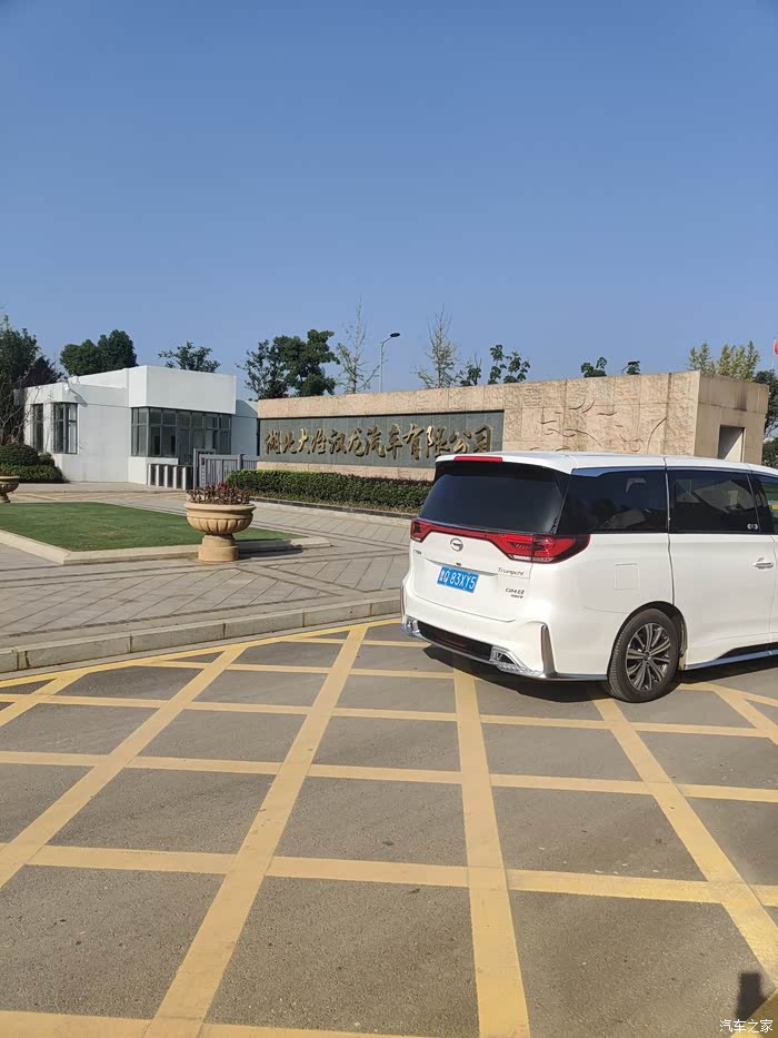

汉龙厂家大门口
我是2020年10月21日开了十几个小时到的汉龙厂家,到了之后天都黑了,路上的时候雷部长给打电话订了一间酒店(如家),然后雷部长给我发位置让我过去休息。
2020年10月22日早上9点左右到的汉龙厂家,那时候我的车还没到,因为我的车是拖过来的,没敢开,我开传祺GM8过来的。

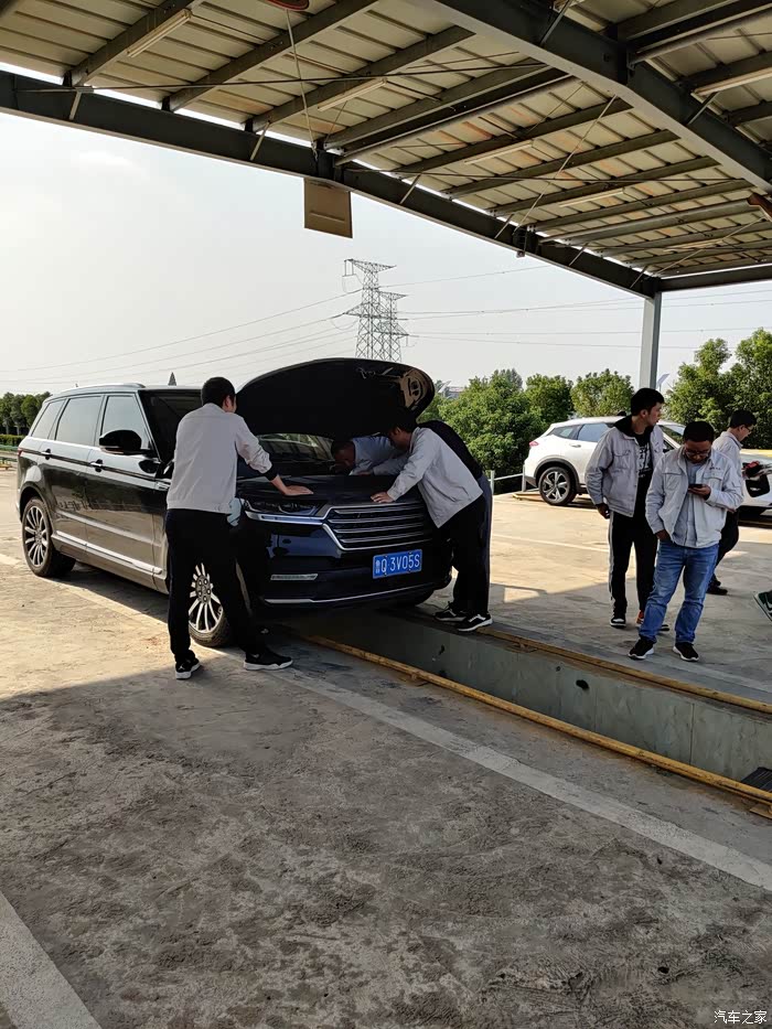

大概中午11点30左右我的车到了,到了之后跟厂家的人一起试车,解决问题,解决车联网问题,解决车辆失速问题,解决车辆异响问题。
失速问题没查出来,暂时先解决异响问题,声音传递出来的位置在发动机与变速箱连接处,厂家工作人员判断说是排气原因造成的,给我换了整套排气三元催化,头一天下午没有拆下来没有换完然后第二天才换好的,我到现场之后发现师傅已经完成更换。
试车,试车发现异响依然存在,跟昨天一摸一样,更换排气和三元催化之前师傅是能听出来异响声音的,更换完之后师傅说没声音了,正常了,但是声音还是存在,同样的位置,同样的声音。
后来叫来了质量部的部长,让我上车试车,在厂家内部道路试车,试了之后说这是涡轮的声音😂,最开始说是液力变取器飞轮的声音,换了飞轮,后来说是喷油器的声音,又换了喷油器,昨天说是三元催化的声音,今天换了整套排气和三元催化,但是声音依然存在,我就说还是有声音存在,质量部部长不高兴了,说这是涡轮的声音,他说这个声音是正常的声音,也是正常的范围之内的,同样的声音能修这么多次,换了这么多,拆了这么多,同样的声音最后的结果说是正常的。。。。。而且在跟我讨论的时候很不耐烦,说你知道我什么专业么?你觉得你有我专业么???虽然我没有你专业但是我前前后后对比了6辆车都没有这种声音,只有我的有,怎么解释??人家直接甩了句这就是正常的。哦对了,厂家有一辆试车也是有这个声音,但是它不是商品车,我试过6辆商品车都正常,只有我的。。。我该怎么办?大家说。。
