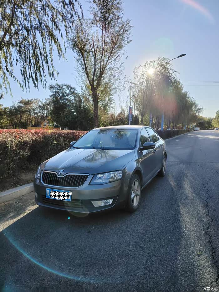

我的明锐是2015年的手动逸杰版,自从入手以来,载着我的希望和梦想奔波了26W公里,可谓任劳任怨,劳苦功高。
饱经风霜,依然俊朗

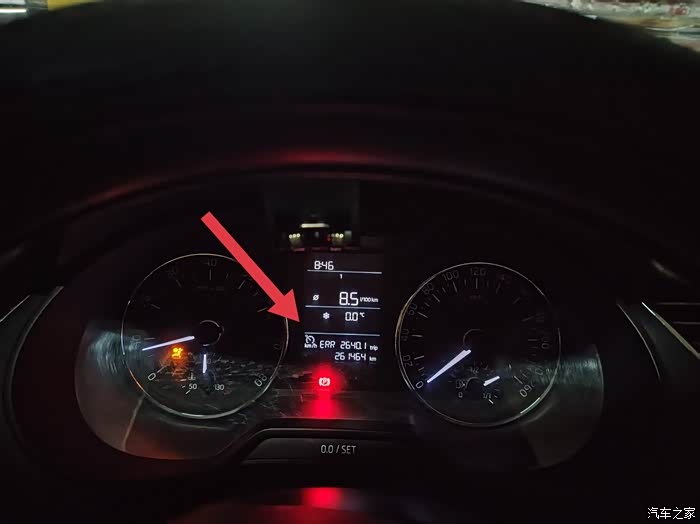

打开定速巡航按钮,却根本无法巡航,仪表上显示“ERR”,就是洋文“错误“的意思

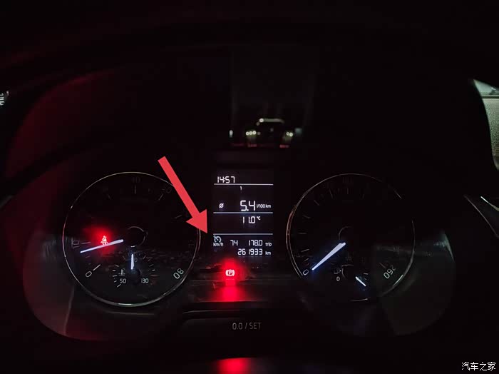

我找了几家熟悉的修车店,师傅们都羞答答地表示无可奈何。没办法,在上个周末我又带着明锐回了一趟阔别已久的娘家~4S店。却说这4S店收费比路边店确实是贵了一丢丢,但是修车的水平真不是吹的,几分钟就确定了故障原因,并给了修理方案:更换气囊电脑。我也没有犹豫,当场交了定金。今天接电话通知,气囊电脑到货。我立刻开车赶到4S店,修车师傅很快就更换完毕,经过试车,定速巡航失灵、车门锁失灵、气囊故障灯亮全部解决。
定速巡航恢复正常,一路74km/h巡航回家

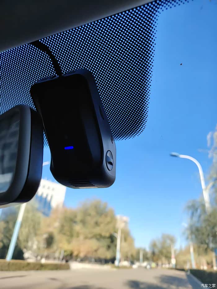

原位的行车记录仪

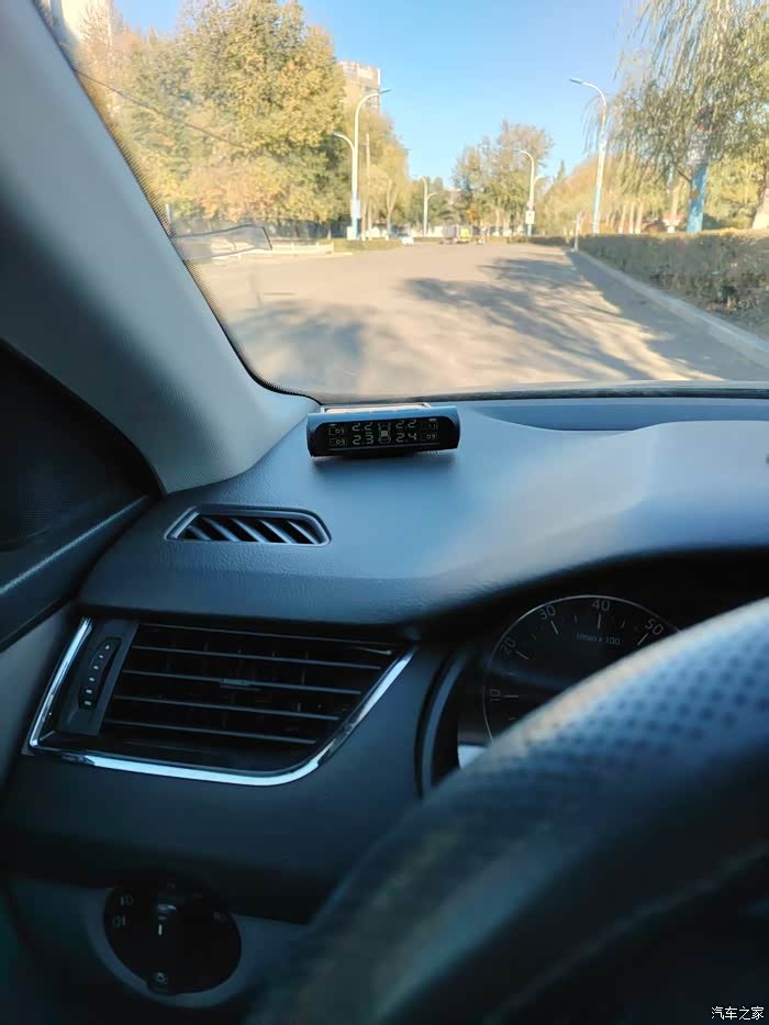

内置式胎压监测,装上以后心理踏实多了
