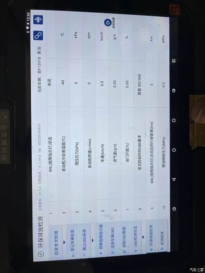

家人们,18款的哈佛h5年检检测不到OBD数据要怎么办啊?

这款车型如果出现这个问题的话,首先检查一下诊断电脑接头的电源接地是否正常,16号是插头的电源。14号是接地,如果没有问题,那么考虑一下是发动机电脑板这边的程序数据需要重新刷洗发动机电脑版的数据就可以了。去之前确定一下轮胎花纹一致以及全车灯光,尤其是刹车灯和转向灯。

去4s降obd协议,检测站设备老,你的协议新,不匹配。

找个会做数据的用电脑做个数据流就可以了,我的14的没去检测之前链接OBD就检测不到,就自己提前让做的,很快的

同样问题,今天刚解决,花了好几百在修汽车电子的小店通过obd重新刷的程序,店里的人说原来的程序里很多项目是汽油车的,如果说的属实,长城也太魔幻了

去4S店刷下电脑程序就行,也就是他们说的降版本

有车友说刷电脑板,其实不用刷电脑板,我的也是同样的问题,找了个黄牛,黄牛又在外面找的电工,弄好了,花了200。应该不是电脑板的问题。估计就是线路问题
