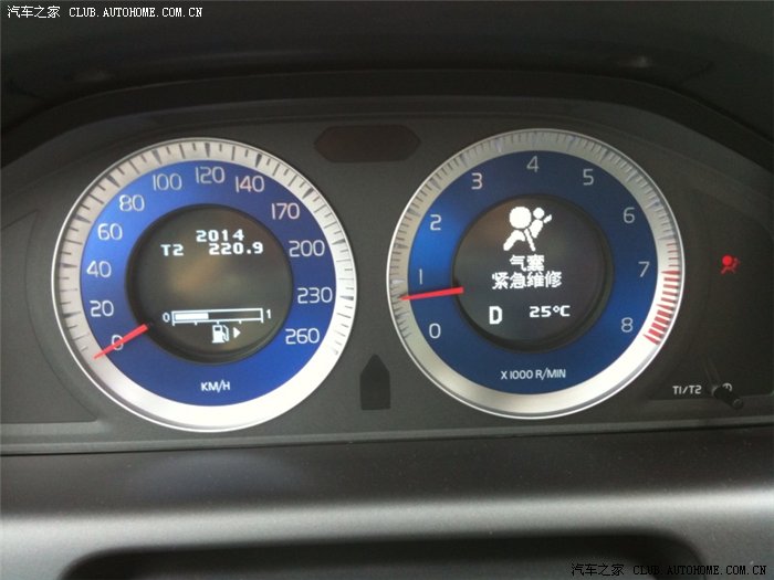

前天晚上带家人一起出去吃饭,饭后再启动乌骓,就发现自检时气囊的红灯一直没有消失,右边的仪表盘上赫然出现“气囊紧急维修”的提示。当时希望是系统自检的误报,重新启动了几次,但系统还是非常坚定的指示“气囊紧急维修”。
回家查看了车主手册,说这是气囊或安全带预紧的系统故障,要找SSSS解决。
到车上把所有的安全带都检查了一下,没有任何问题。没有办法,就只能昨天下午抽空把乌骓开到SSSS去了,一路上转速表一直显示着“气囊紧急维修”的字样,原来的时间和油耗等信息都出不来了。

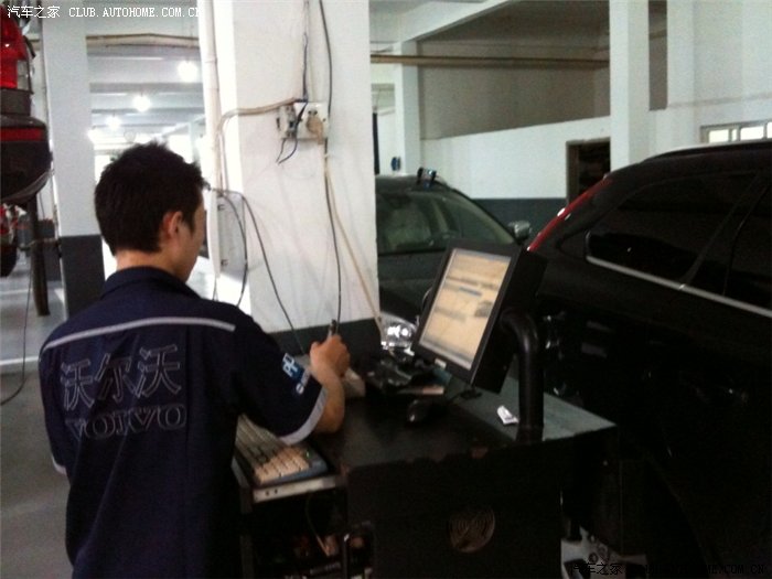

武汉王家湾SSSS,接待小姐了解情况后,让我把车一直开到车间尽头有电脑的位置附近停下,却没有进车位,也没有看到我的车子边上有什么电脑。接待小姐填好表格,请我去休息等待,说半个小时应该就好了。我决定还是留下来现场观摩,顺便和修车师傅聊一聊天。

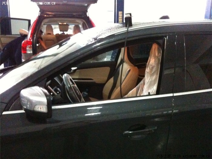

师傅把驾驶座和方向盘、档把保护起来,再把一个带着一米多长电缆的发射器连接到乌骓的仪表板底下的一个接口上。
原来电脑固定在五米开外,电脑和发射器是蓝牙连接的,电脑可以在10几米以内检测车辆情况。(注意我的乌骓在电脑背后的远处,可以看到车顶的发射器在闪光。)

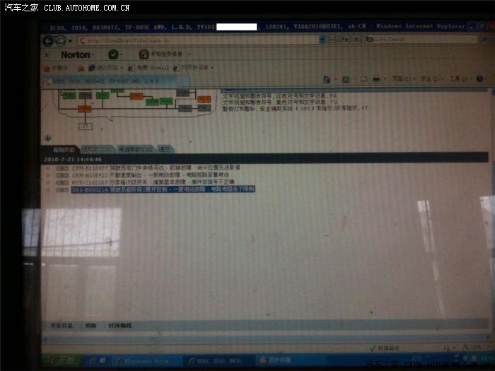

诊断结果,除了主气囊的问题,还有三个早先的小问题。系统会自动记录下车辆运行过程中的各种异常,累积到保养时维修人员顺便查看排除,平时却并不显示。只有气囊等重要的问题才显示给车主看,以便尽早解决。(图中电脑标题栏抹掉的是我的车架号,在电脑上车子的秘密真是一览无余啊。)

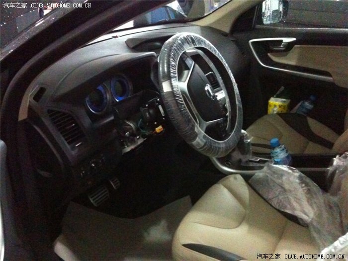

是电路的接触问题,师傅把转向柱的护盖打开了,以便检测恢复。
师傅们果然在半个小时之内解决了问题。这次维修,令我对于武汉SSSS服务态度的印象有了大大的改观。
