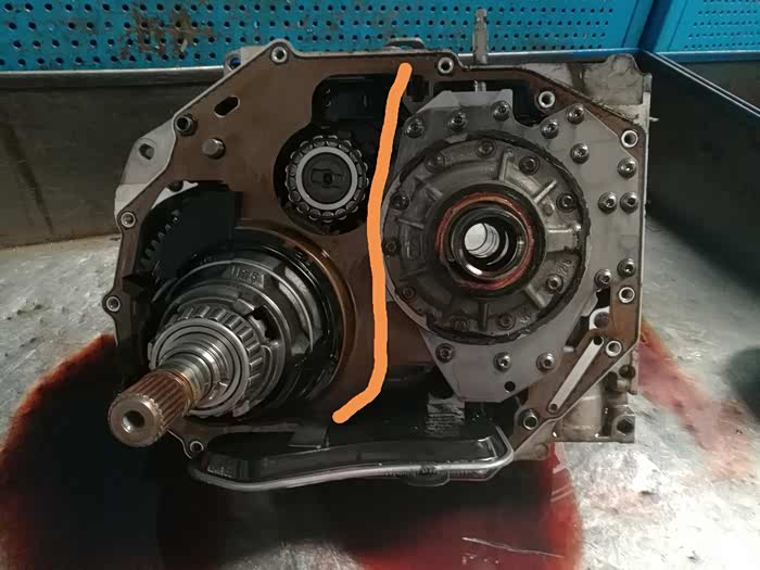

抽油管走位,底下是滤网,有时候管子顶到滤网上,在稍微动一动,管子插到滤网旁边就能插得更深
